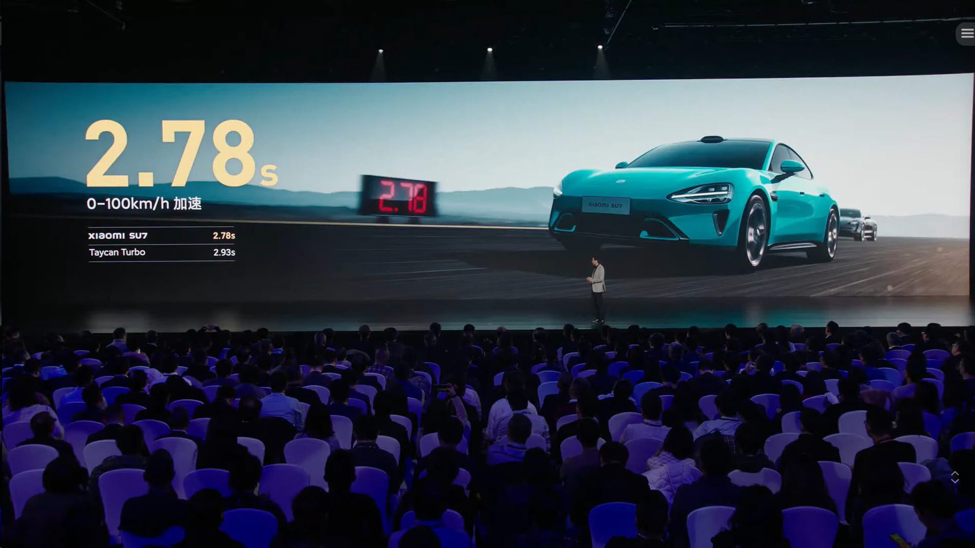

最大出力は495kW(673PS)、最大トルクは838Nm。0-100km/h加速は2.78秒。0-200km/h加速は10.67秒、0-400mは11.13秒。最高速度は265km/h。100-0km/hの制動距離は33.3m。ブレーキシステムは電子制御ブレーキ、機械式ブレーキ、回生ブレーキ、など4重の冗長化が図られている。どの数値もタイカンよりも上回っている。プレゼンでは、タイカンの性能とSU7の性能の比較表を見せてスペックをアピールしていた。スポーツEVとしてのベンチマークはテスラModel S Plaidではなくポルシェタイカンを選んだようだ。

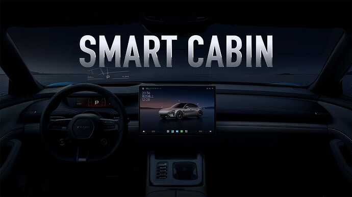

ディスプレイはコックピット正面のインパネ、センターのフローティングコンソール、HUDと、運転席と助手席の背中に後席用のインフォテインメントディスプレイと合わせると合計5つとなる。フローティングコンソールの中央には大きなダイヤルと物理スイッチが左右に並ぶ。センターコンソールにはエアコン関連のボタンとリアスポイラーとアクティブサスの操作ボタンが配置される。
