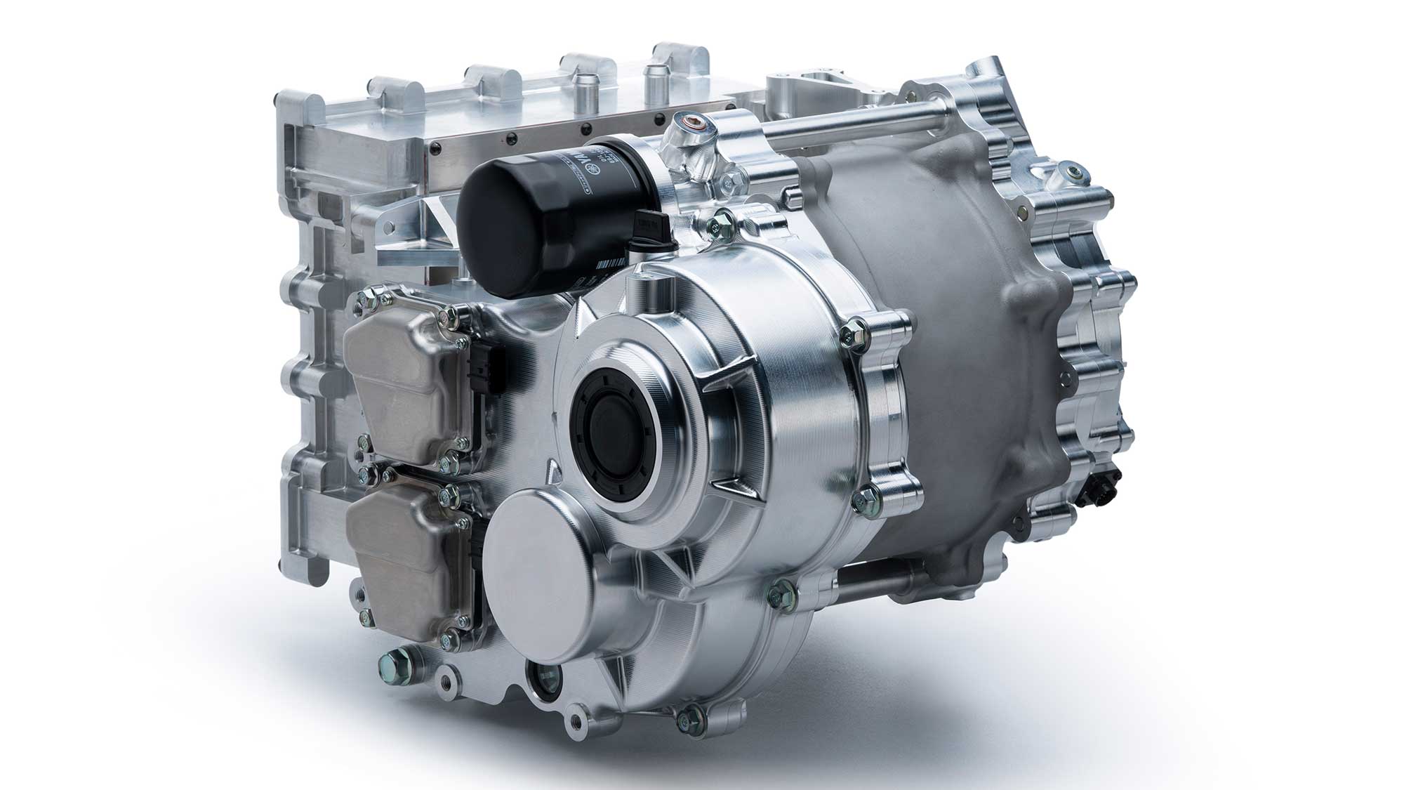

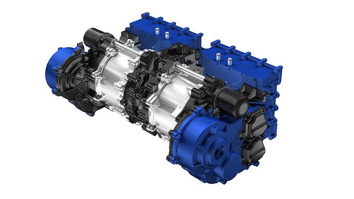

その仕様は、永久磁石埋め込み型同期モーターで、最大出力は300kW、冷却は油冷で行う。この仕様は、まだ開発中なので変更の可能性があり、また出力や冷却方法は顧客の要望に応えるとのことだ。また、減速ギアやインバーターを一体化した小型構造である点が特徴でもある。小型であることにより、複数のモーターを車載することも可能になるという。
300kWは、馬力(PS)換算すると約408PSとなり、参考として画像が添えられた4つのモーターによる4輪駆動では、1600PSオーバーといったとてつもない高性能EVを実現してしまう予測が成り立つ。ちなみに、ポルシェ『タイカン・ターボS』という最上級モデルでは、2基のモーターにより、オーバーブースト時に560kW、約761PSの性能である。
