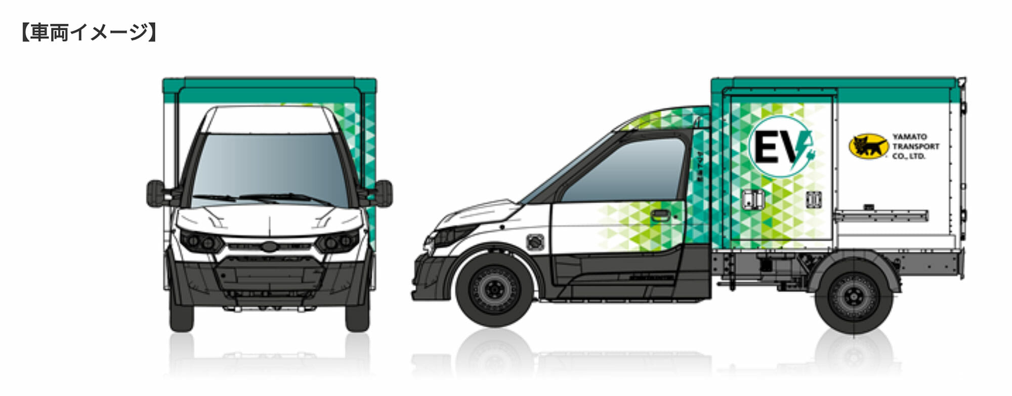

公表された車両のスペックを、参考のため日産『e-NV200』の2人乗りバンタイプと比較して表にしてみました。
ヤマト運輸 新電気トラック日産 e-NV200
全長4,700mm4,560mm
全幅1,830mm1,755mm
全高2,250mm1,855mm
車両重量非公表1,590kg
車両総重量2,850kg2,250kg
最大積載量600kg550kg
車両価格非公表約396万円(税込)

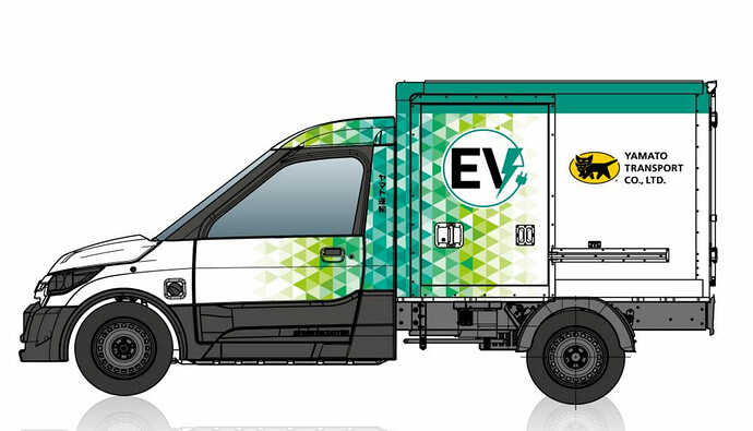

発表された車両イメージにあるように新型電気トラックはボンネットタイプで、e-NV200とはボディ形状が異なりますが、車両のサイズなどを比較してみると、e-NV200よりひと回り大きいことがわかります。一点、公表されていた「車両重量」が2850kgとやたらに重いのがまず最初の「謎」だったのですが、広報戦略部から車両開発の担当に確認していただいたところ、積載量や乗員を含む「車両総重量」の間違いだったことが判明。スペック表の表記を修正しました。ヤマト運輸からのリリースも、週明け(この原稿は週末の3月29日に書いています)には修正されるそうです。
