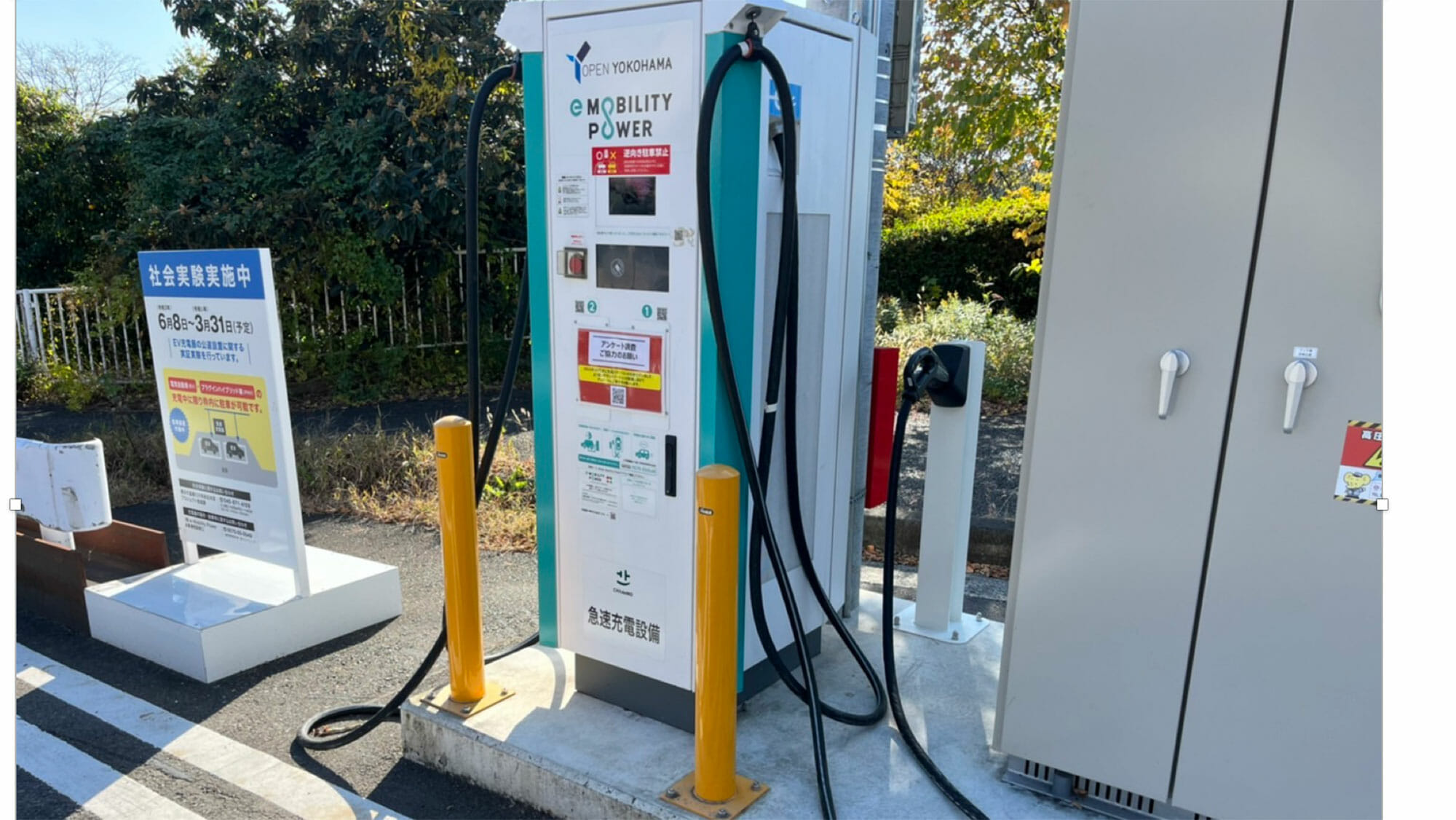

バス停を作る際に、道路から歩道に切り込みを入れることがありますが、これは「バスベイ」と呼ばれています。充電器はバスベイのように道路わきに作って追加スペースに沿って設置されています。ABB製の「ケーブル2本出し」の充電器で、1台のみ充電の場合最大90kW、2台同時充電の場合はそれぞれ最大56kWが出力されるものです。

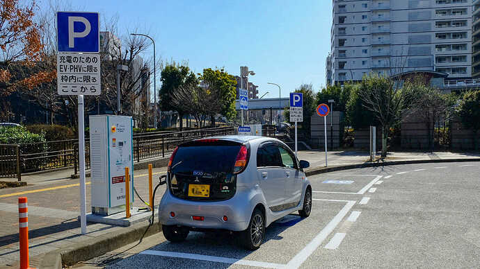

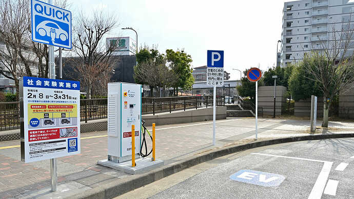

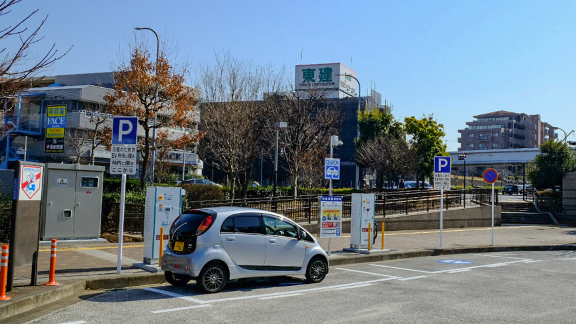

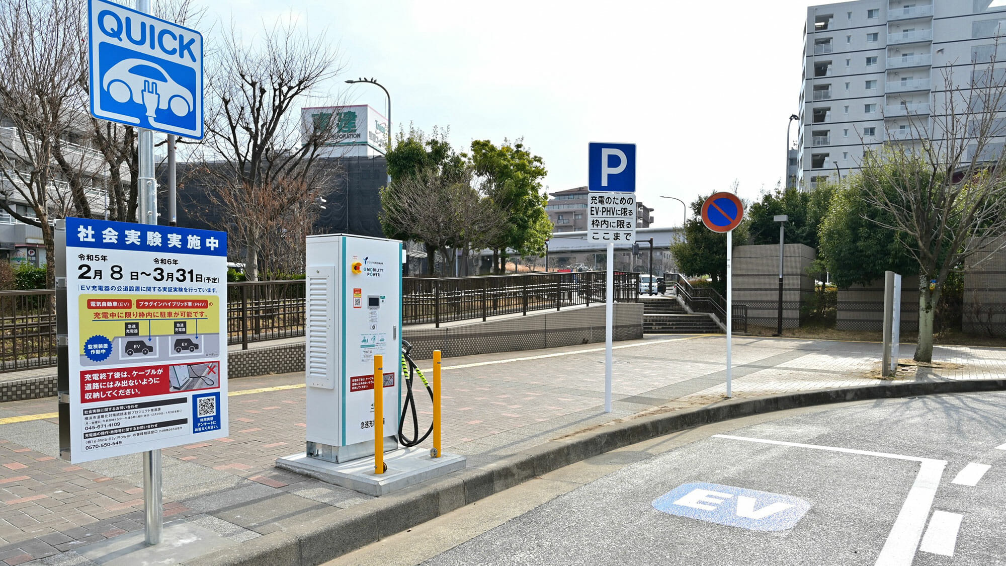

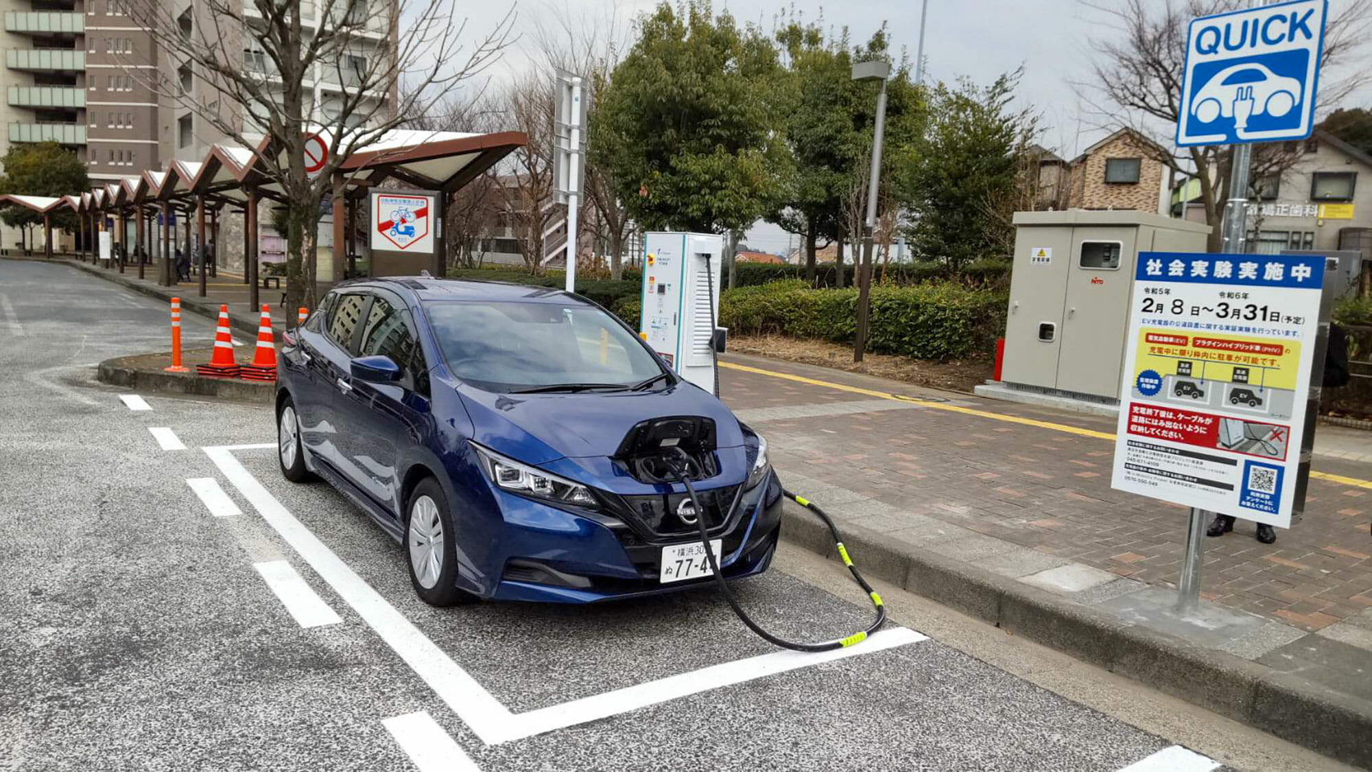

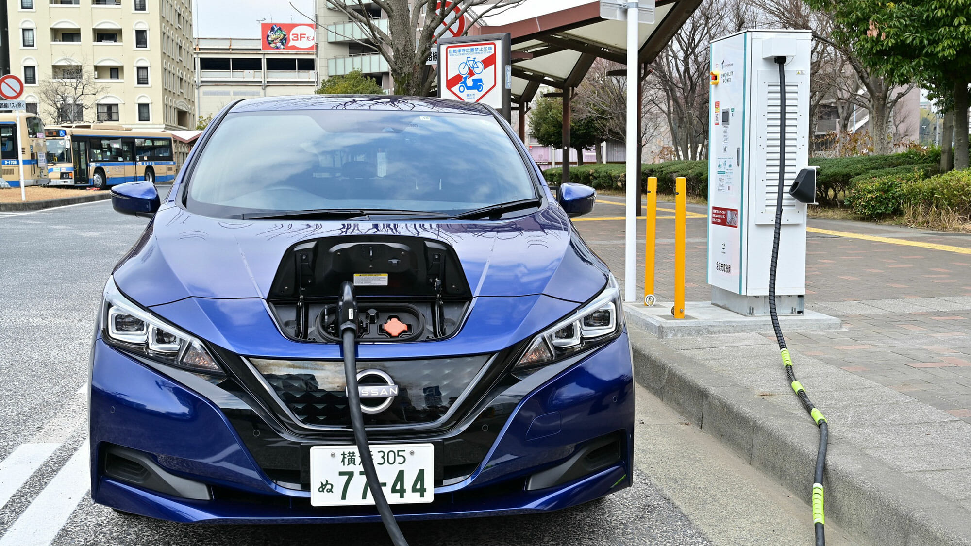

今回設置されたのは、「東光高岳(とうこうたかおか)」製の50kW機が2台、しらとり台とは異なり筐体は2つ、それぞれが「ケーブル1本出し」です。充電区画はしらとり台と同様、縦列駐車の形で2台分のスペースが設けられています。
今回、筐体をあえて2台にしたのは、車種によって充電口の位置が様々なことに対応するためでした。じつは、しらとり台の充電器も利用者からの声を反映して、ケーブルを当初より長いものに交換しています。また、車道上にケーブルが置き去りにならないように、本来なら本体筐体前面に充電ガン収納部分があるのを埋めて、筐体より後方にソケット(充電ガンをしまう部分)を設けたポールを立てています。
しらとり台の充電スペースに関してはもう一つ改善点があります。駐車スペースがわかりやすいように、道路に色を塗って目立つように改良してあります。
センター南駅の充電器では、ケーブルが歩行者や自転車の邪魔にならないように配慮すると同時に、車道に置かれないように工夫がなされています。また、こちらのケーブルは反射板付きの蛍光テープを多めに巻いて、暗くても目立つようにしてあります。

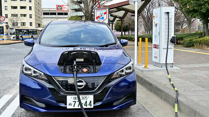

2月18日の昼過ぎに筆者がセンター南駅の充電器を訪れた際、日産アリアが充電を終えて出発するところでした。筆者が充電して写真を撮っている時間帯は、まだランチの時間帯だったため、それ以上の利用者とは会えなかったのかも知れません。

気になったのはセンター南の画像からケーブルがかなり長いもののようですが、充電スペースにはみ出し放置への対策はどのように行なっているのでしょうか(しらとり台の吊るす方式や巻き取り式など)?
というのも、充電スポットではよく見掛ける光景なので…。
個人的には性善説を信じたいところですが、そういかないこともあるので機械的な対策も大切かと思います(周知は勿論ですが…)。

センター南駅の充電器のケーブルは、どの車種でも充電できるように長めのものが付けられています。路面に落とされることの回避は、今のところ「蛍光反射テープ」をたくさん巻いているだけです。うまく運用してくれると良いですね。
