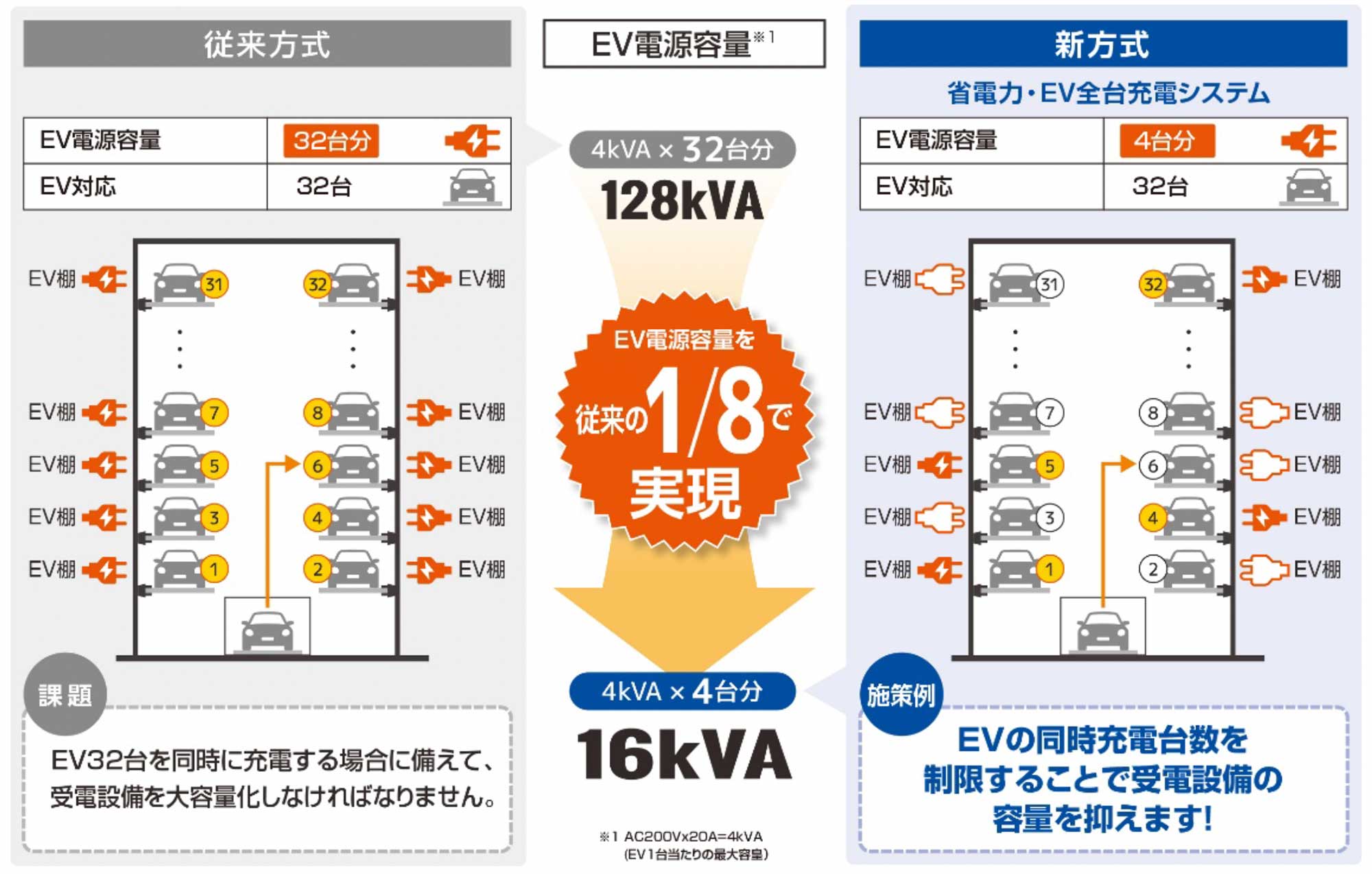

さらに、多くの台数のEVが同時に充電することになると、受電設備の電力容量という課題が生じます。たとえば、最大出力4kWの充電設備を32台分設置した場合、全部が同時充電することを想定すると実に128kWという大容量を用意しておく必要があります。当然、高圧受電が必要となり、高額なキュービクルなどの設備を導入したり、毎月の電力料金の基本料金も高くなってしまいます。
ユアスタンドでは、複数の車両に順番に電気を供給する「省電力・EV全台充電システム」を開発。同時に充電可能な台数をたとえば4台に制限すれば、低圧受電の範疇に収まる「4kW×4台=16kW」の受電容量に抑えることができて、初期コストや電気代を節約することができます。

**●複数の車両に順番に電気を供給する「省電力・EV全台充電システム」により、全台分の電気容量を確保する必要がなく、電気代の基本料金を抑えることが可能。
