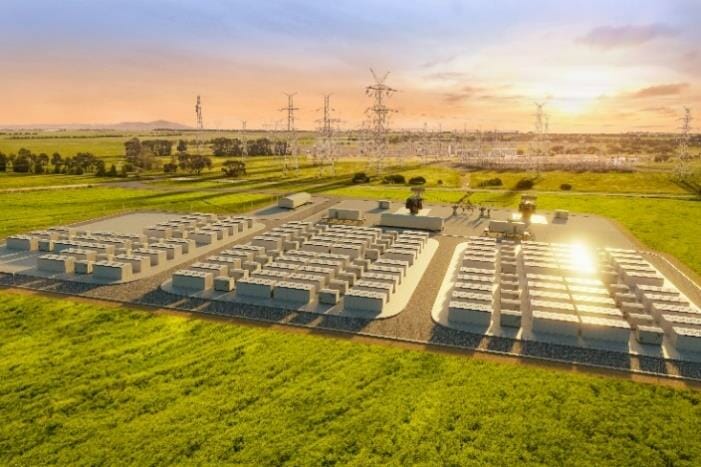

『メガパック』を使った日本初の蓄電池発電所
テスラモーターズジャパンは2021年8月19日、北海道千歳市に建設予定の蓄電池発電所『北海道・千歳バッテリーパワーパーク』に、『メガパック』が導入されることを発表しました。『北海道・千歳バッテリーパワーパーク』のシステム規模は1523.8kW、6095.2kWh(約6MWh)で、2022年夏頃に稼働開始予定です。
『北海道・千歳バッテリーパワーパーク』は、既存の発電所に設置される蓄電池などは別にして、単独で系統に接続して電力卸市場などに対応する日本初の蓄電池発電所になります。太陽光発電などの再生可能エネルギー事業を手がけるグローバルエンジニアリングが、エネ・ビジョンと共に建設をし、その後の運営も手がけます。
グローバルエンジニアリングは『メガパック』の導入にあたり、大容量であること、求められる電力特性が確保されていること、ネットワークによる24時間監視制御が可能であることなどの特性を最大限に生かし、アグリゲーター事業者として電力卸市場などの電力関連市場に参画し、再エネの導入拡大を進めていくことを発表しています。
テスラモーターズジャパンは今後、再エネ拡大のための電力卸市場、需給調整市場が日本で広がる見通しであることから、『メガパック』を使った蓄電池発電所の展開を加速していく方針です。
今年後半には大型の設備が各国で稼働

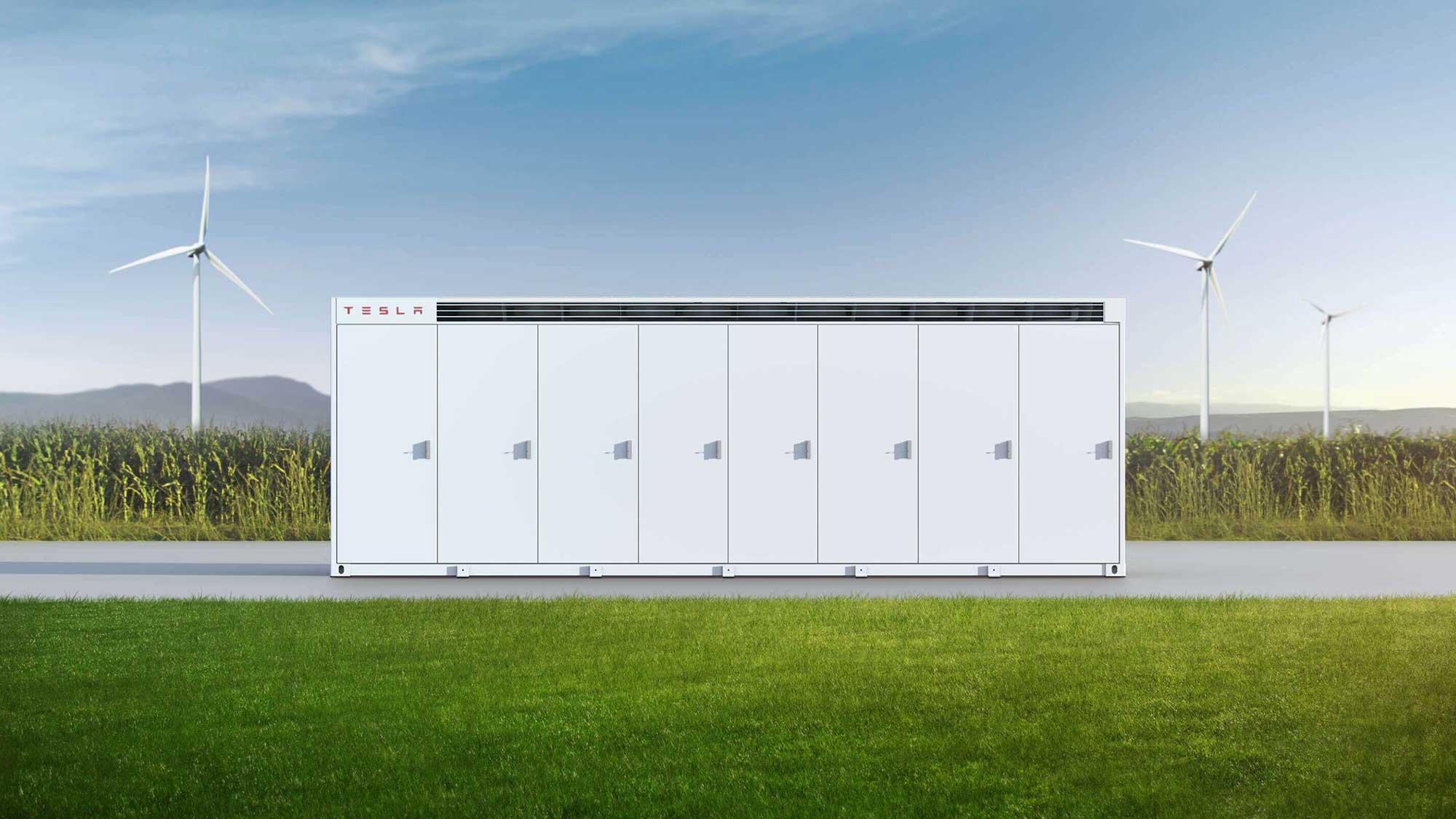

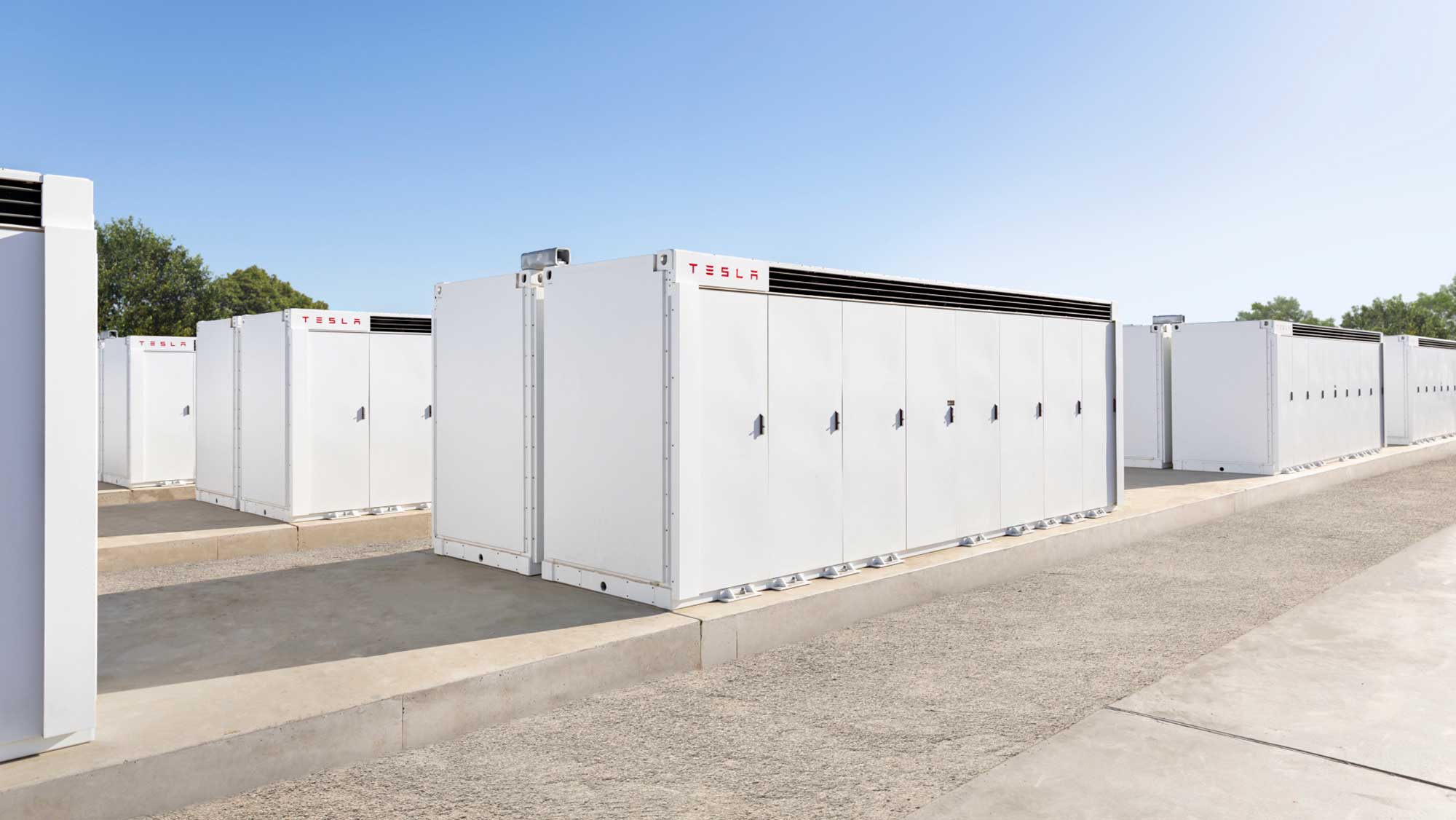

『メガパック』は、筐体内に蓄電池、パワーコンディショナー、温度管理システム、制御機構などをオールインワンで搭載しているため、現地での施工が比較的簡単になり、コストを下げることができるのが特徴です。またテスラ社は、ハードウエアだけでなく、システム設計や試運転、カスタマーサービス、ソフトウエアまで、すべてをセットで提供するため、スムーズに導入ができるとしています。キーを回せば動かせる、いわゆる「ターンキー」契約のような感じでしょうか。
『メガパック』のシステムは、最大出力771.4kW、最大容量3085kWh(約3MWh)を1モジュールとして、無限大に拡張が可能です。海外では、アメリカのパシフィック・ガス&エレクトリックがカリフォルニア州モス・ランディングに183MW、730MWhの設備を建設中(2021年第2四半期稼働予定)のほか、オーストラリアのビクトリア州ジーロングでは300MW、450MWhの設備が2021年11月の稼働を目指して建設中です。
日本でも少しずつ導入が始まっていて、2021年4月にはシステム容量3MWhの『メガパック』が茨城県つくばみらい市の『高砂熱学イノベーションセンター』で稼働を始めています。
