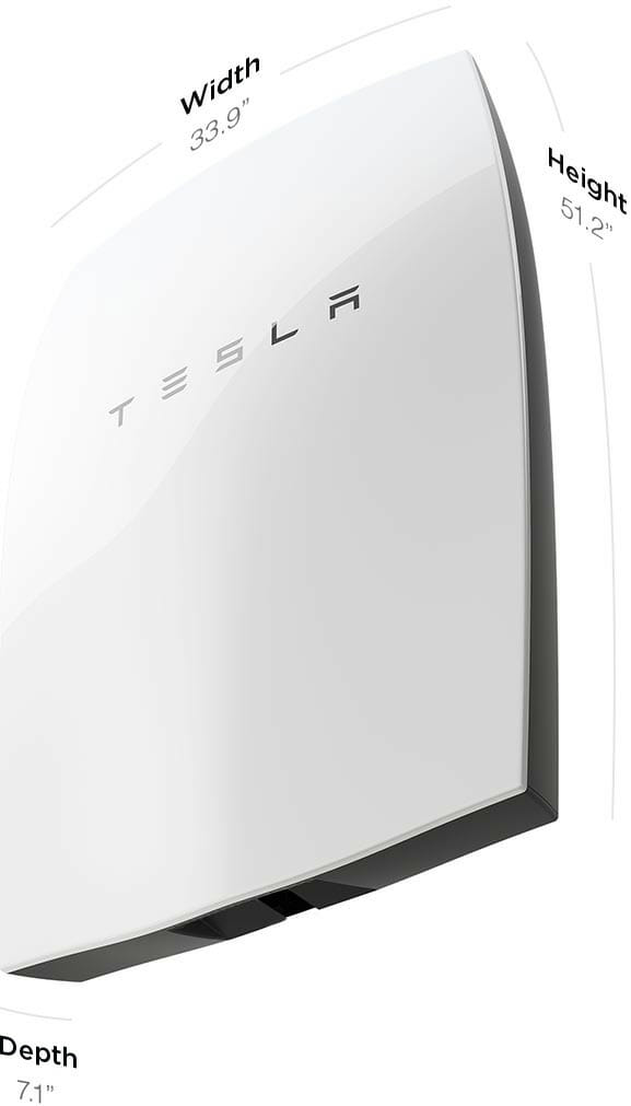

PowerWallは10kWhの容量を持ち、3500米ドル(約42万円)で、3-4か月以内に納品が開始されるそうです。もちろん、ギガファクトリーが2017年に稼働開始するまでは、生産に時間がかかるようです。7kWhのバージョンもあり、そちらは3000米ドル(36万円)とのことです。なお、10kWhはウィークリーサイクル、7kWhはデイリーサイクルとありますので、もしかすると、10kWhは日中の電力の平準化用ではなく、バックアップ用としているのかも知れません。7kWhは毎日、充放電を繰り返して使うイメージです。
このPowerWallは壁掛けが可能で、サイズは幅の狭い畳一枚くらいです(130 cm x 86 cm x 18 cm)。色がいくつかから選べます。内部にはバッテリーのみならず、バッテリーの電力を家庭で使う交流に変換したり、逆に電力会社(系統電力)からバッテリーを充電できるインバーターや、各種温度センサーなどの安全装備も備えているとイーロンは語っていましたが、Webサイトによると「AC-DCインバーターは含まれていない」とのこと。それじゃ充電できないので、何らかの外付けシステムが必要になるのかも知れません。電力会社の系統網に接続する機能については、期待はされていたと思いますが、発表はされませんでした。
PowerWallは一般の家庭であれば1基で十分ですが、2-9基まで並べて設置することも可能とのことです。そのため、最大は90kWhにも及びます。まあ10kWhと言えば日本の一般家庭の(あまり節約していない)1日の電力量に相当しますから、日本ならこれ7kWh 1基あれば、電力料金を完全に夜間にシフトすることが可能になります。
