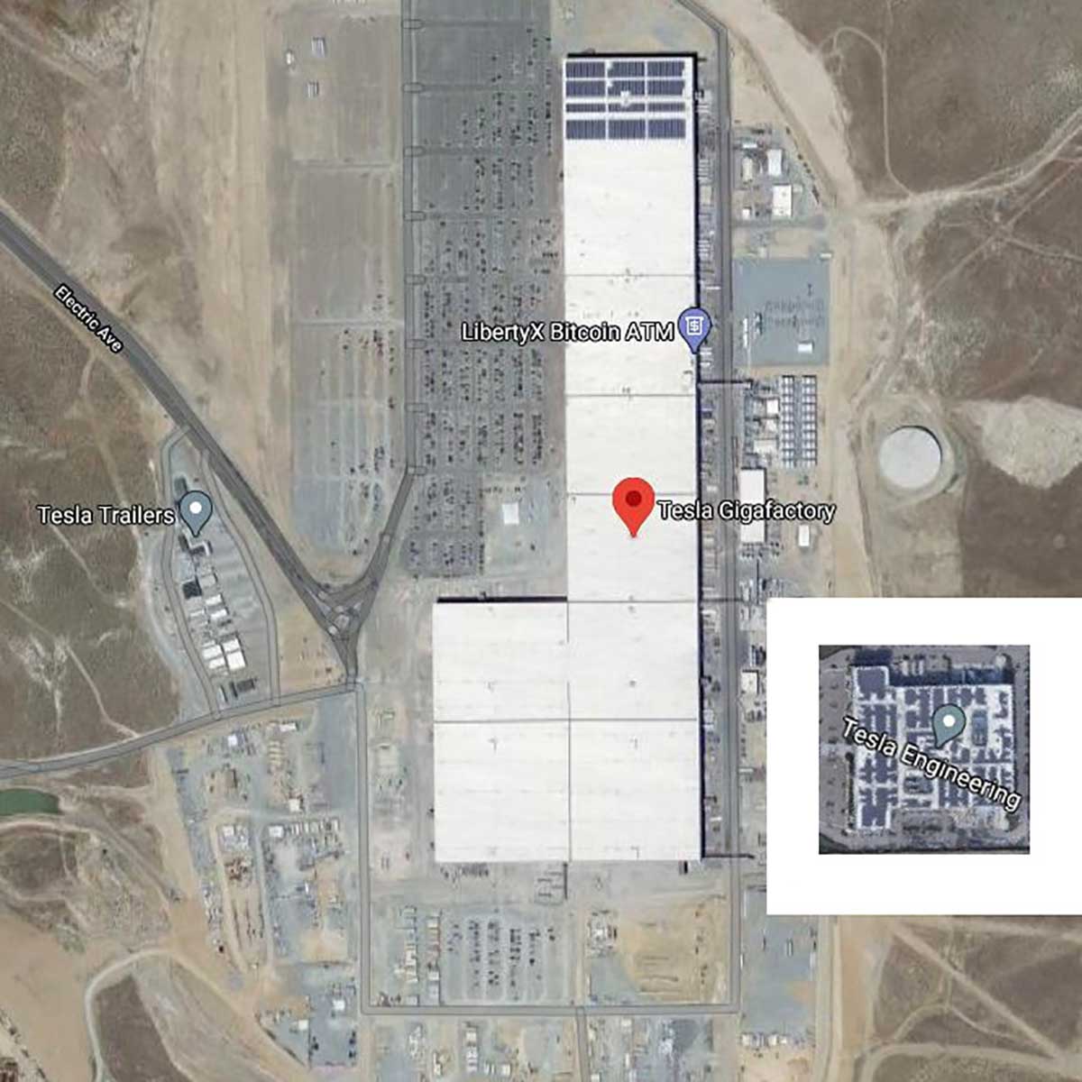

現在増築中のネバダ州にあるギガファクトリーは、現在約30ギガワットアワー(GWh)のバッテリーを生産しており、完成すると150GWhに達する予定ですが、目標の20TWh(2万GWh)には一体いくつ工場を作ればいいか分かりません。

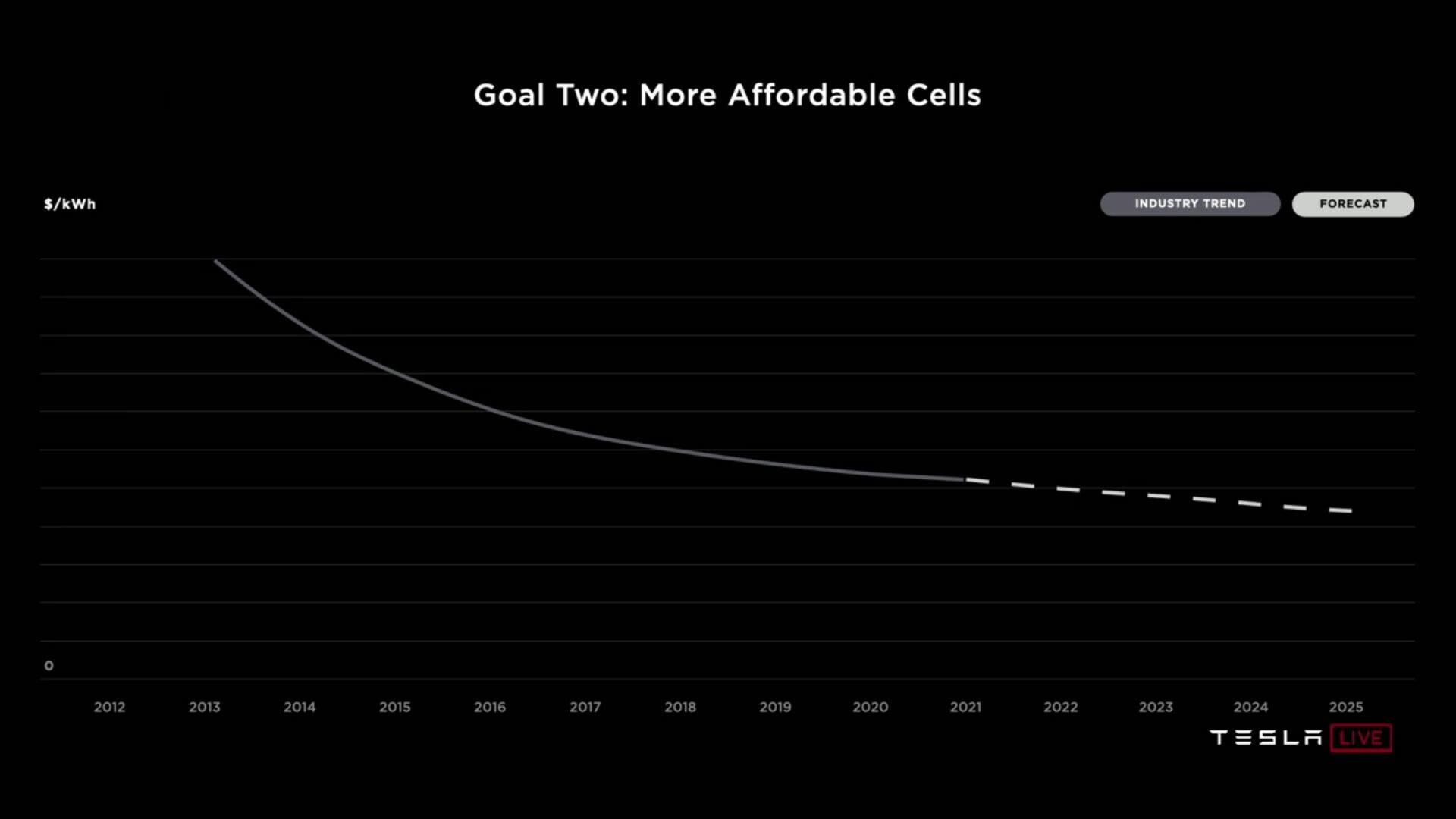

バッテリーを大量に生産できても、コストが高ければ誰も買えません。バッテリーのキロワットアワー(kWh)あたりのコストは年々下がっていますが、最近は下落幅も小さくなってきました。一般的に1kWhあたり$100を切るとガソリン車よりもEVがお得と言われていますが、ご存知の通りまだEVは手を出しづらい価格帯です。

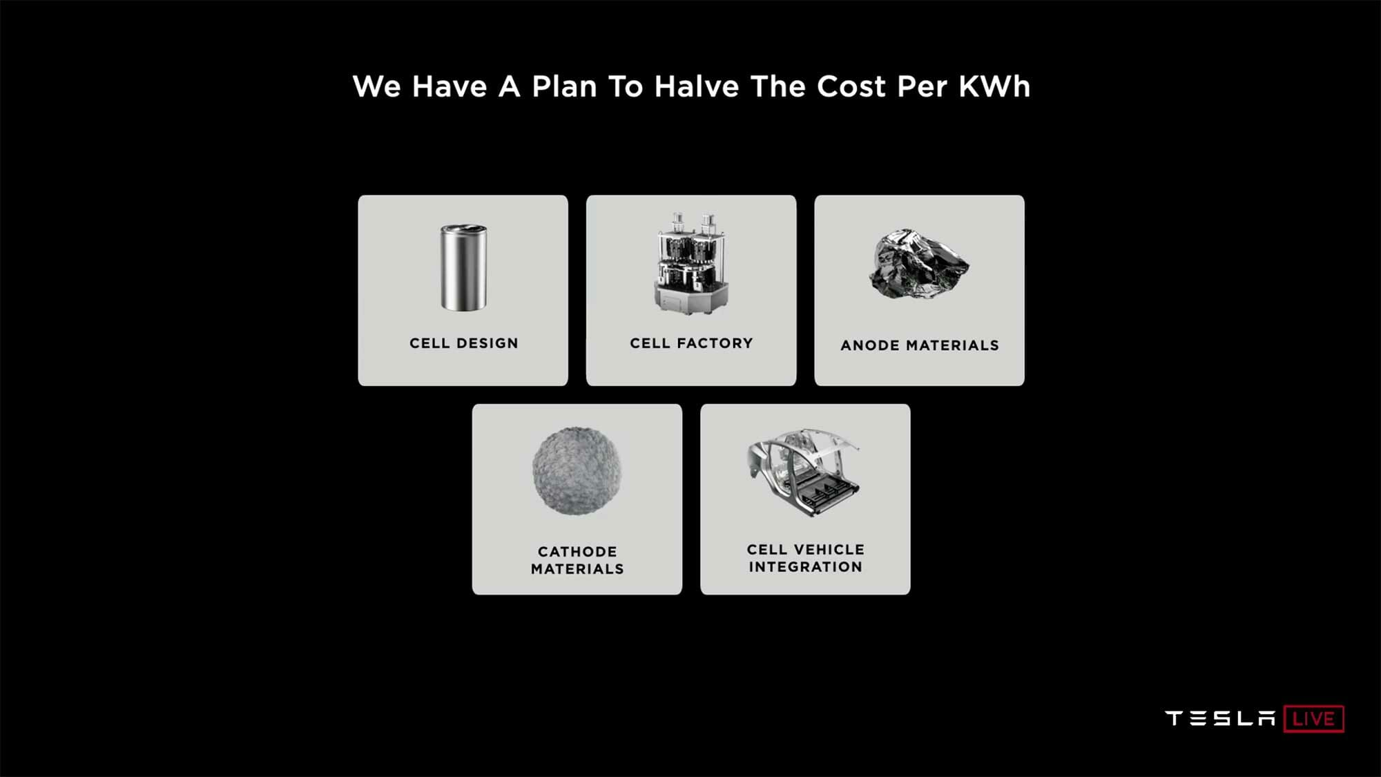

テスラではバッテリーの製造方法をイチから考え直し、1kWhあたりの単価を半分にする計画を立てたことが説明されました。
この5本の柱で目標を達成します。
**・バッテリーセルの設計
・バッテリー工場
・負極の素材
・正極の素材
・車両への搭載方法**

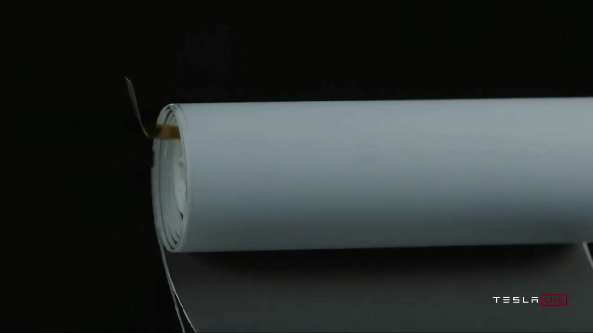

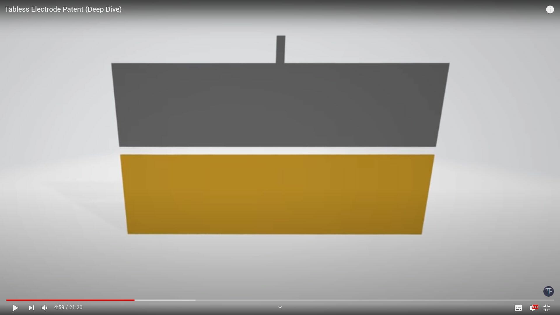

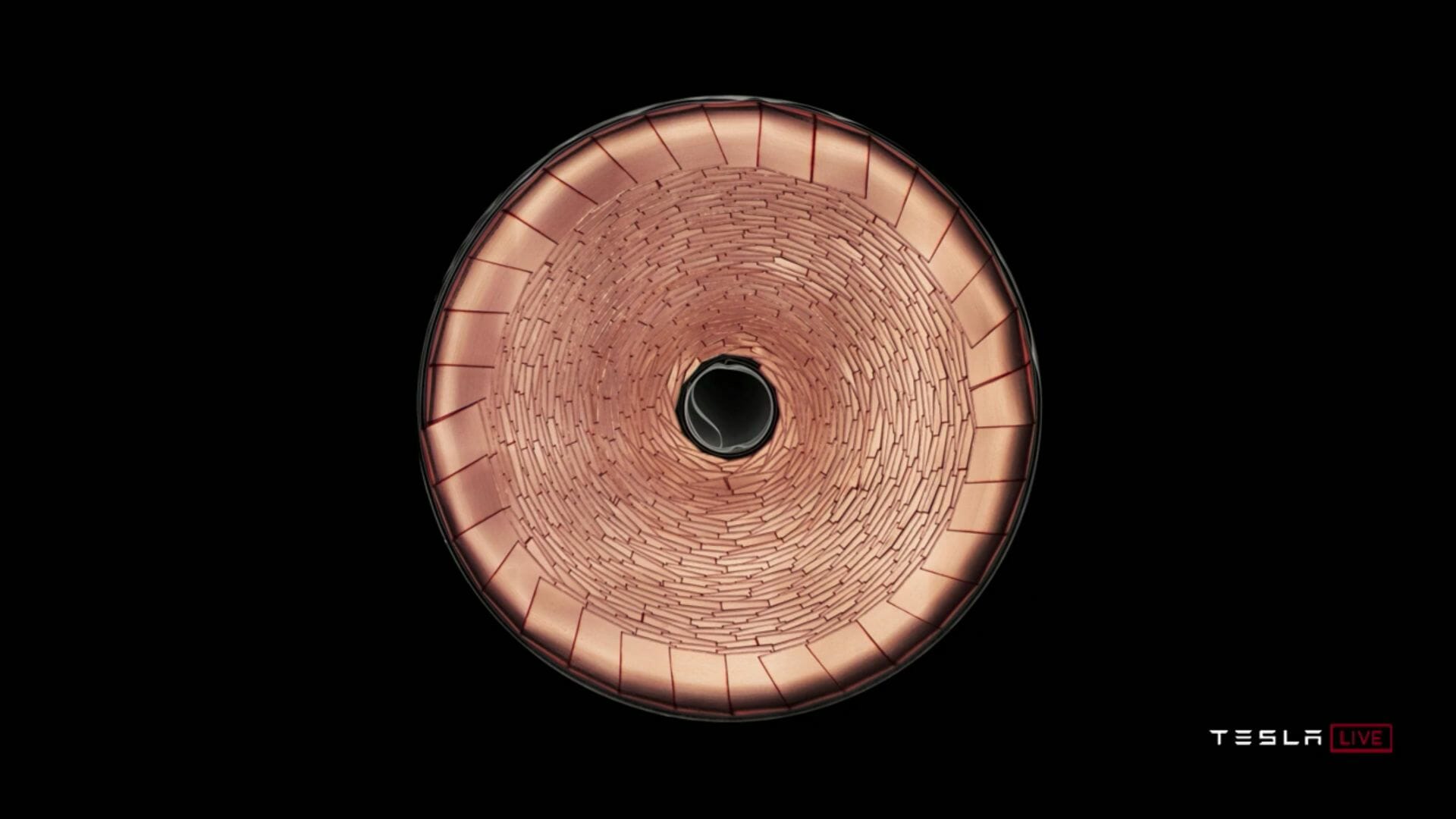

円筒形バッテリーは、中に1mほどの長いアルミホイルが巻かれているような構造になっており、両端に繋がっているのはタブと呼ばれる僅かな出っ張りだけです。
グレーの長方形の中で、すべての電子が上部のタブから電極まで移動しなくてはいけないため、端の方からはとても距離があり、移動の際に多くの熱を発します。バッテリーの直径を大きくすればkWhあたりのコストは下がりますが、発熱も増え、直径が大きいと中心部の冷却も難しくなります。
そこでテスラが考えたのがタブを廃して、上端をすべて電極にすることでした。これにより発熱量が大幅に下がり、銅箔の熱伝導効率も良いため中心部の冷却が可能になり、大径バッテリーを利用できるようになりました。
様々な寸法の組み合わせから、最もコストが安く、航続距離が長くなる組み合わせが直径46ミリ、長さ80ミリ、つまり4680型であることが分かりました。このサイズに変更するだけで、従来のバッテリーの5倍のエネルギー、6倍の出力、そして航続距離にして16%の向上が見込まれます。
このセルはすでにカリフォルニア州のフリーモント工場のすぐそばにある施設で実験的に製造されており、1年後には年間10GWhのバッテリーを生産できるようになる予定です。
このように、セルの設計を見直したことでkWh単価を14%削減することができました。

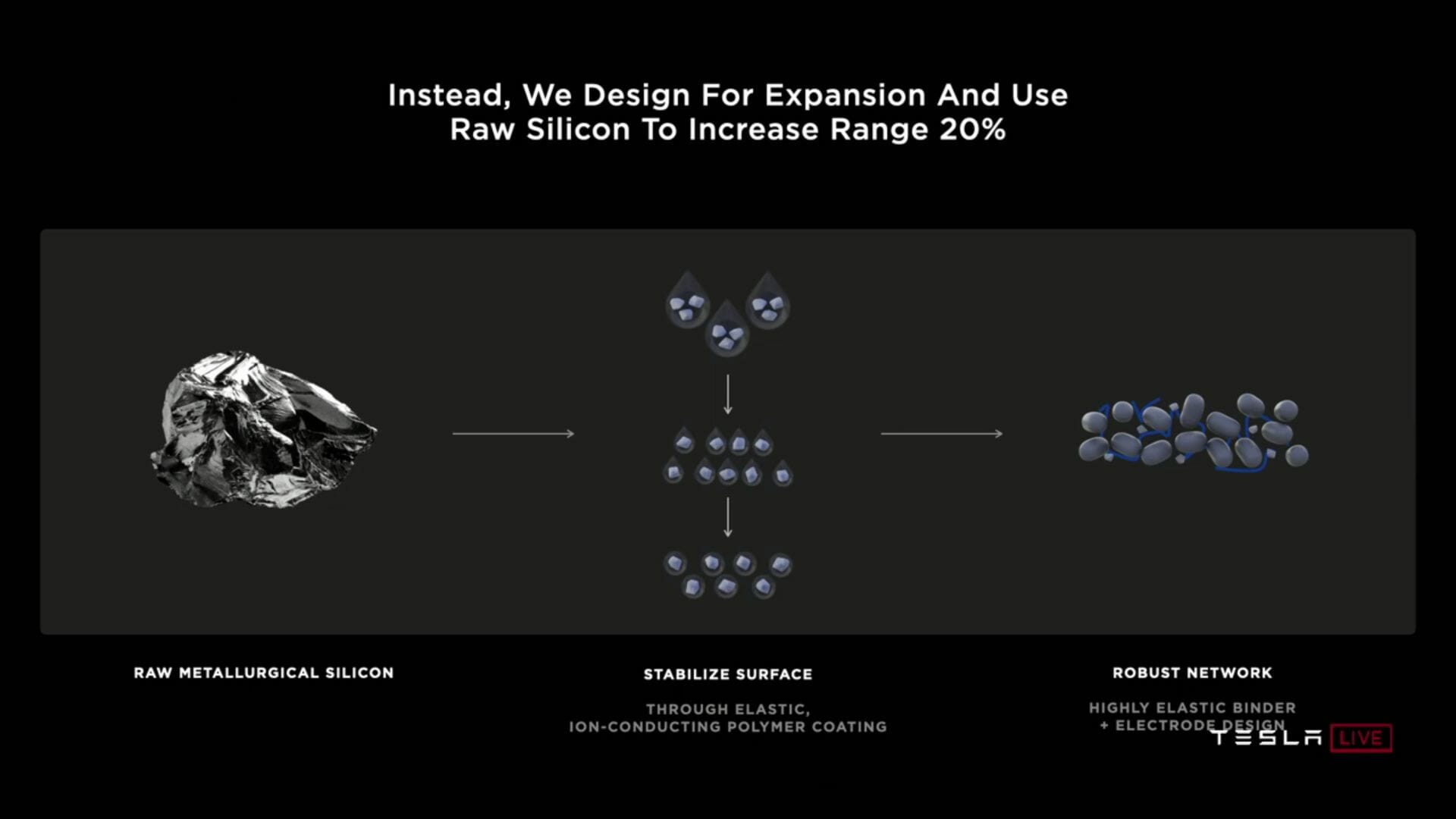

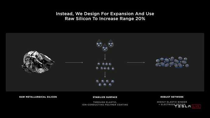

テスラの新しいバッテリーにはシリコンを添加します。資源として豊富なこと、そして現在負極に使用されているグラファイトよりも9倍リチウムを蓄えられることがその理由になります。ただ、シリコンはリチウムを挿入すると体積が4倍になり、負極を破壊してしまいます。
これを解決するにはSiOガラスやシリコンガラスなどのソリューションがありますが、テスラでは金属級シリコンを安価なポリマーコーティングで覆って、弾性のあるバインダーで結合するアプローチです。シリコンの使用量を上げたことで、従来よりも20%航続距離が伸びます。
このセグメントでは5%の節約効果が得られ、現在、合計で37%のコストダウンになっています。

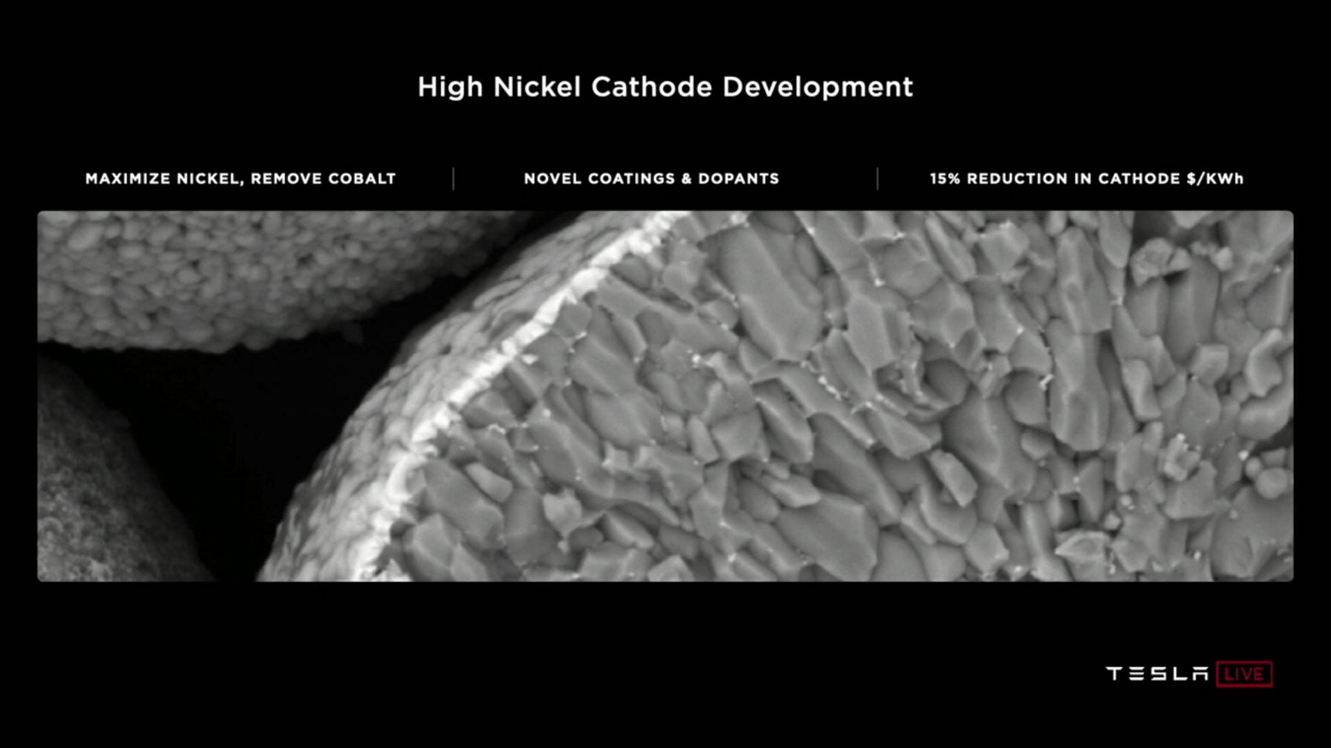

次に正極です。正極は本棚のようなものだと考えてください。本棚が正極で、リチウムイオンがそこに並べる本です。バッテリーの充放電を繰り返すことは、本を取り出したり、再び並べたりするようなものだと考えてください。頑丈な本棚を作れば、それだけ多く本を出し入れできる(=バッテリーの充放電を繰り返せる)ということです。
本棚の強度を上げるにはコバルトを添加すればいいのですが、以前コチラの記事でご紹介したように、業界はいま脱コバルトの方向に進んでいます。
ニッケルだけで本棚の剛性を確保する事が重要で、テスラでは新開発のコーティング剤や添加物を使用して、コバルトフリーの正極の開発に成功しました(写真を見る限りでは多結晶のようですね)。
しかし、コバルトほどではないにしても、ニッケルもまた希少資源なので、今後はすべての車をハイニッケルバッテリーにするのではなく、航続距離や要件に合わせて適材適所でリン酸鉄バッテリーやニッケル・マンガンも使用します。(ニッケル・マンガンはコバルトフリーなので、NMC210という表記になるのかな?)

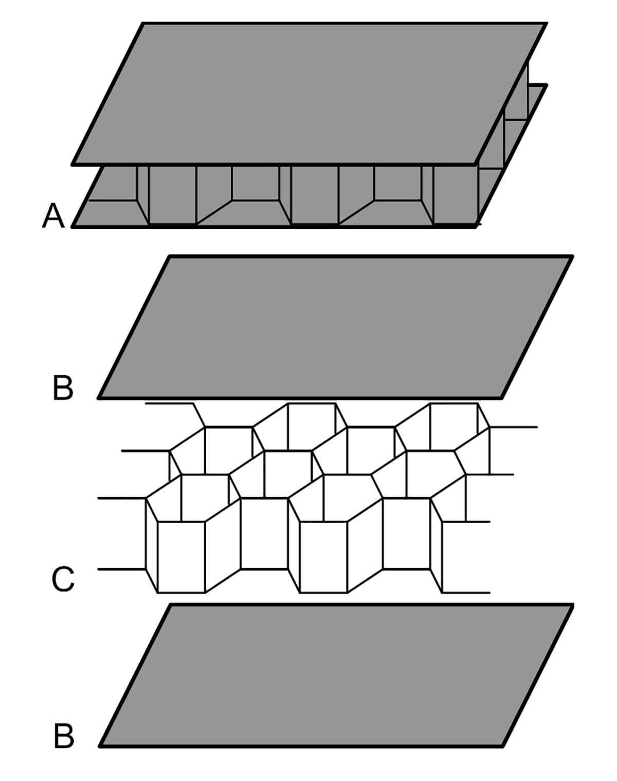

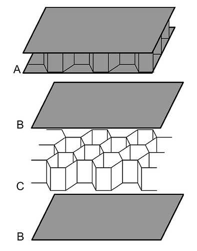

F1やスペースシャトルなどはハニカム構造の芯材をサンドイッチすることで軽量、高剛性を達成しています。テスラの新型シャシーも同様にバッテリーセルの壁が芯材となり、上下をシートメタルでつなげることで強度を上げます。
上から見た際の、車の重心が中心に集まるため、極慣性モーメントが下がり、車の回頭性も上がります。将来的にこのデザインは業界標準になり、これを採用しない車は売れないようになるとの(フロアまで曲がるような側面衝突事故に合ったら廃車なのでしょうね)説明がありました。

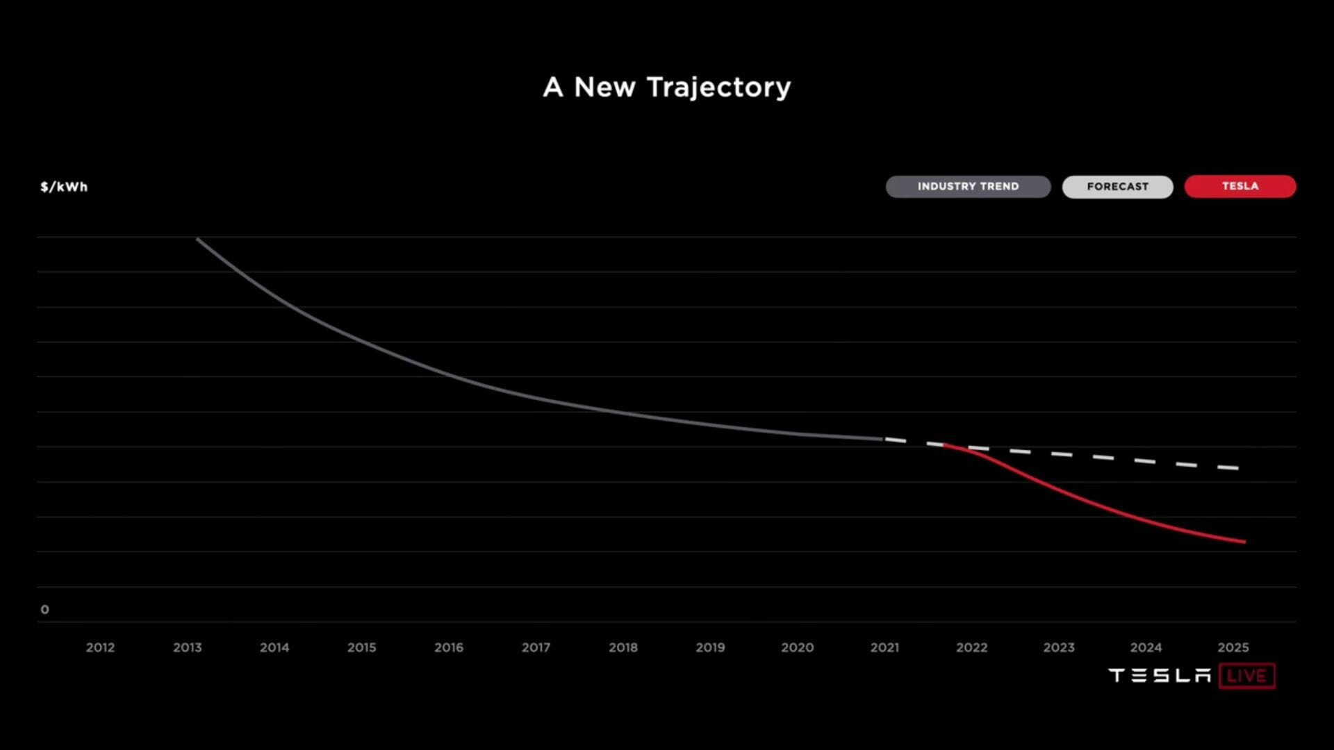

これにより、なかなか1kWhあたり$100を切らなかったバッテリーコストが一気に$70以下に落ちる計算になります。
もちろん、明日からいきなりそうなるわけではなく、12~18ヶ月でメリットが現れ始め、3年後に完全量産体制にこぎつける見込みということです。

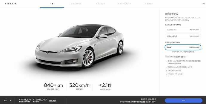

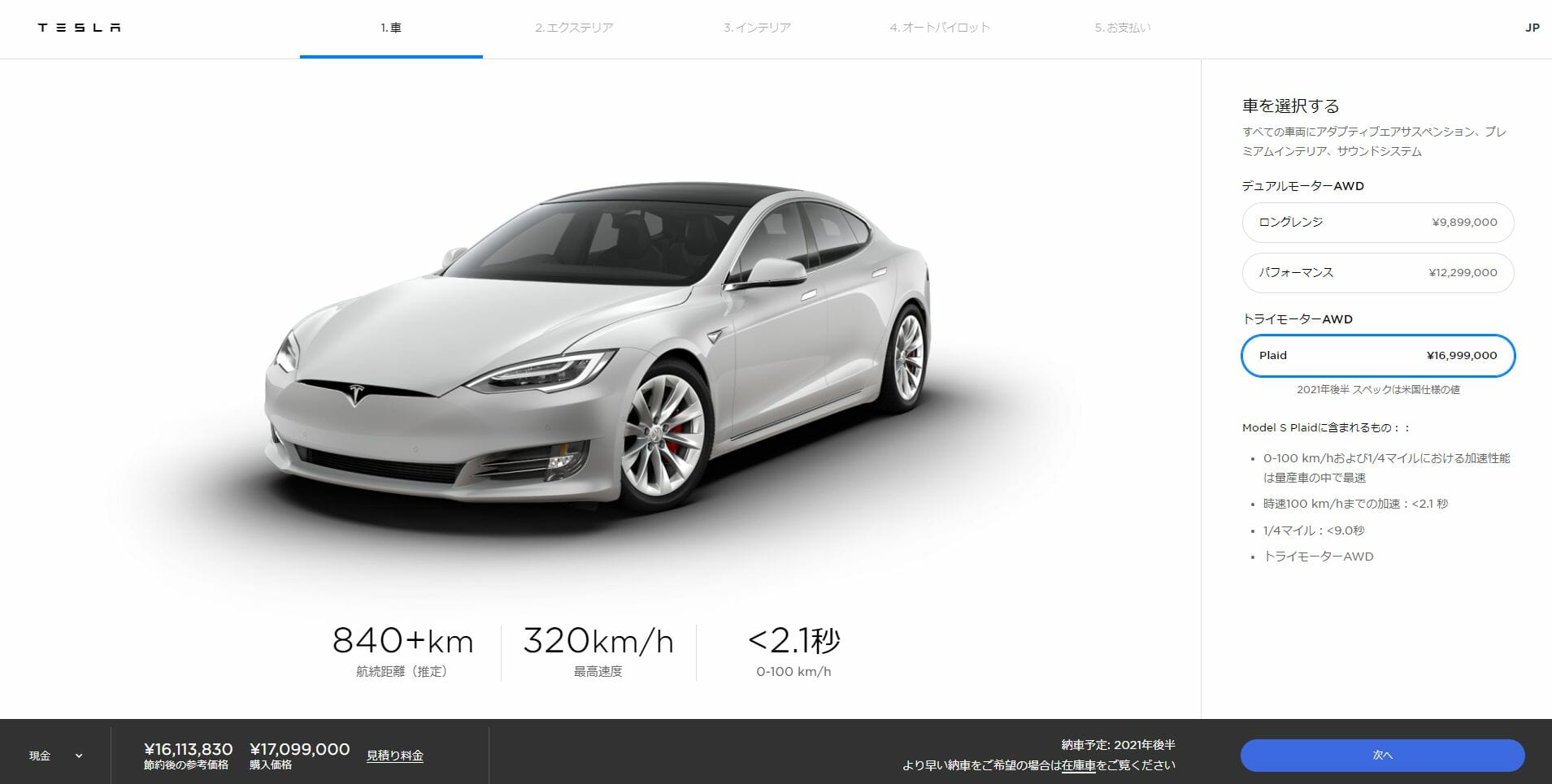

そしてハイエンドモデルでは、モデルチェンジが切望されていたフラッグシップセダン、モデルSもPlaid(注:発音はプレイドではなく「プラッド」)が登場、
**・0-100km/h 2.1秒未満
・最高時速 320km/h
・0-400m 9秒未満
・最大出力 1100ps以上
・航続距離 840km以上(EPA?)
・駆動系 3モーター
・価格 約1700万円**
先日発表されたルーシッド・エアのラグナセカ・レースウェイでのタイムを3秒詰めた1分30秒3を記録し、さらに数秒削れる見込みのため、来年末に発売されたら恐らく量産車最速タイムになるでしょう。
