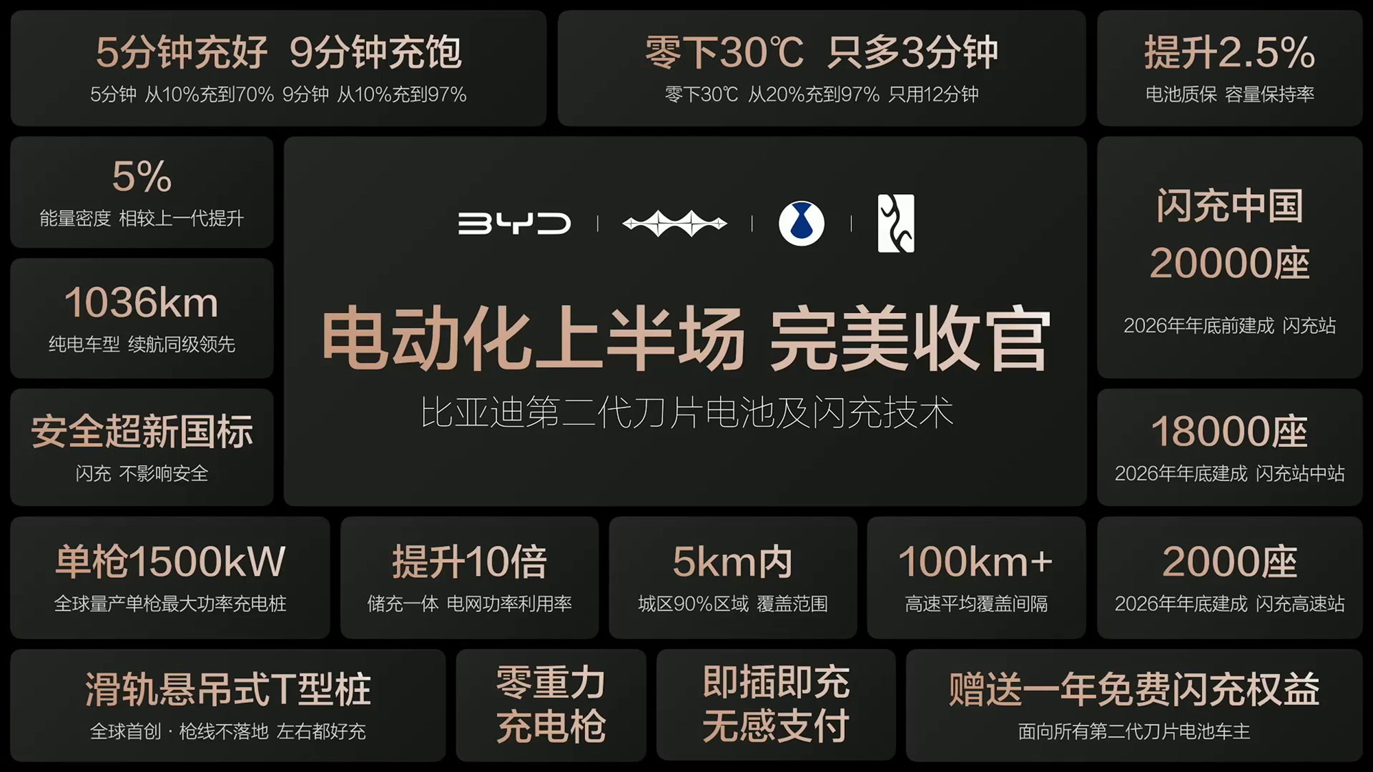

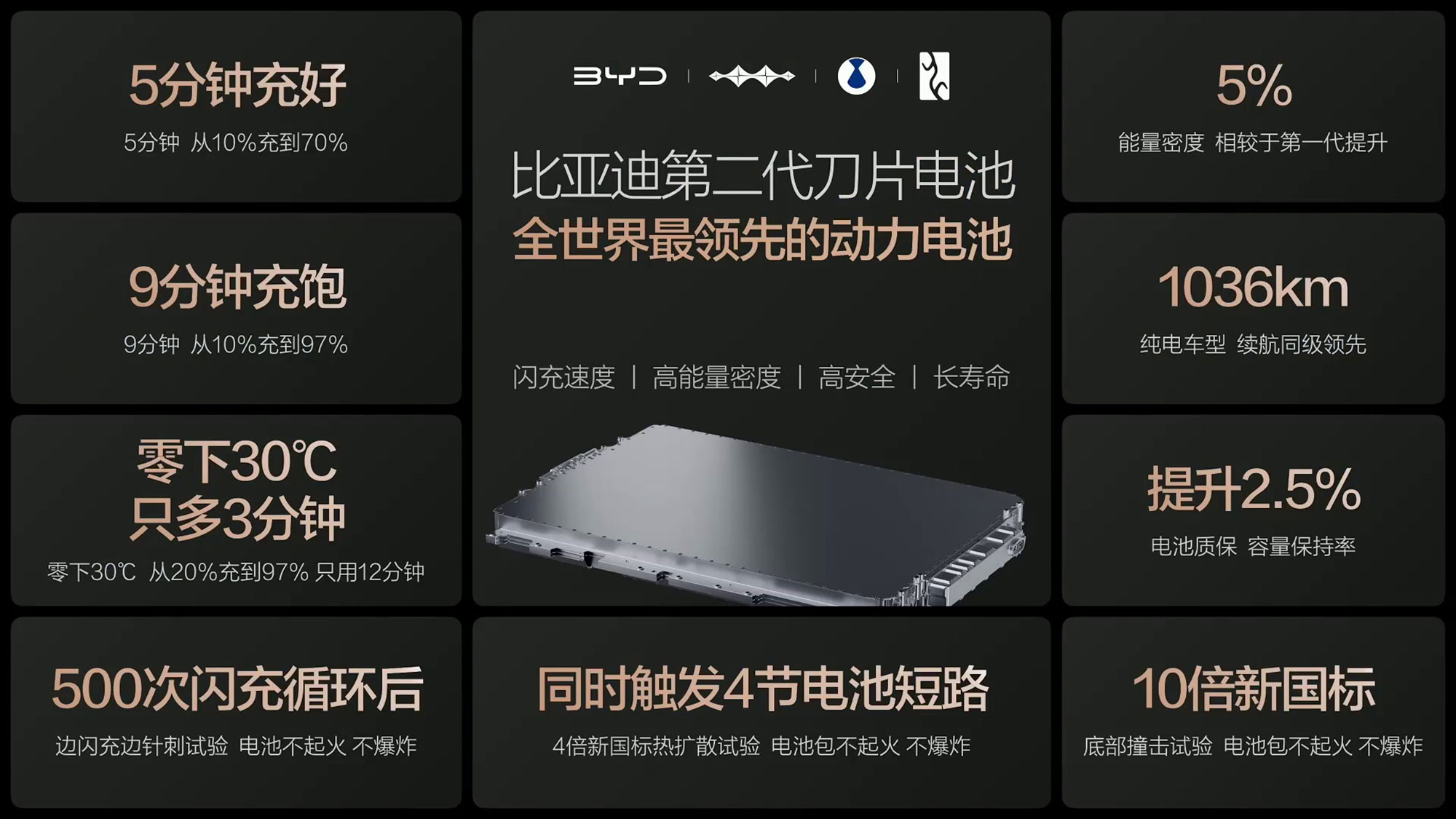

第2世代のフラッシュ充電器は、1MW超の出力に対応するBYD独自の超急速充電器で、T字型の充電設備に2本の吊り下げ式充電ガンを備えています。1本あたりの最大出力は1,500kW(1.5MW)です。対応する車種であれば、通常の気温条件ではバッテリー残量を10%から70%まで5分、10%から97%まで9分で充電できるとしています。
BYDは、あえて最後の3%分を残しているのは、回生ブレーキに使う余裕を確保するためだと説明しています。ただ、LFPバッテリーは満充電に近い最後の数%でセルバランス調整に時間がかかりやすいため、これも理由の一つかもしれません。

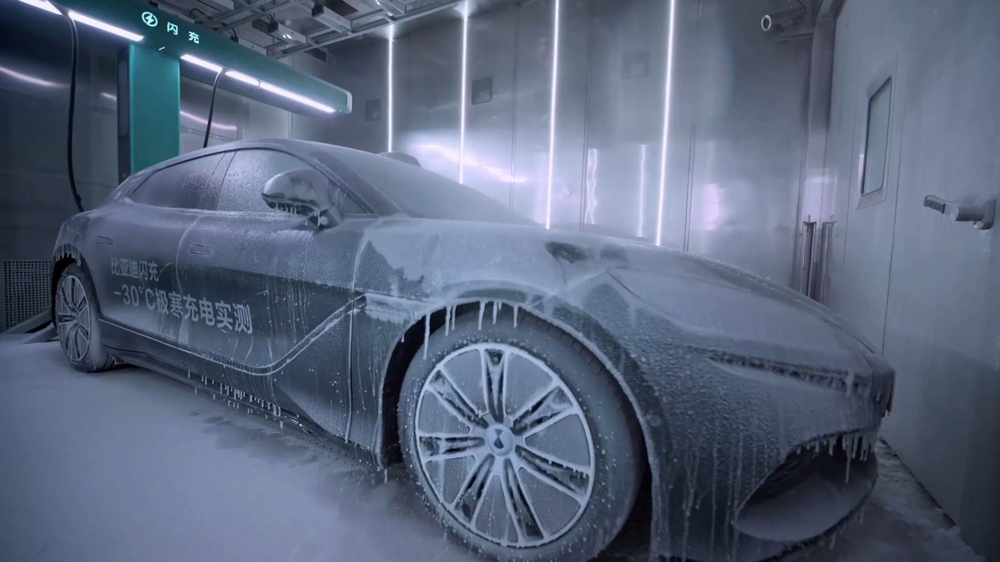

さらに、マイナス30℃の極寒環境に24時間置いた状態で、事前のバッテリー温度調節を行わなくても、97%まで12分未満で充電できるとされています。寒さに弱いことはこれまでLFPバッテリーの弱点のひとつだったので、これはかなり大きな前進だと言えます。

より速い急速充電に対応させようとすると、どうしてもバッテリーは重くなりがちです。それにも関わらず、BYDの新型バッテリーは従来よりエネルギー密度が5%向上したとしています。この数字だけを見ると、BYD自身を含む一部の全固体電池が掲げている目標ほど突出したものではありません。
ただ、新しいブレードバッテリーは、少なくとも充電速度という点では、多くの全固体電池の想定を上回っています。充電がここまで速くなれば、「そこまで大きなバッテリーはいらない」と考える人も増えるはずで、結果として重量面の不利もある程度は埋められるかもしれません。

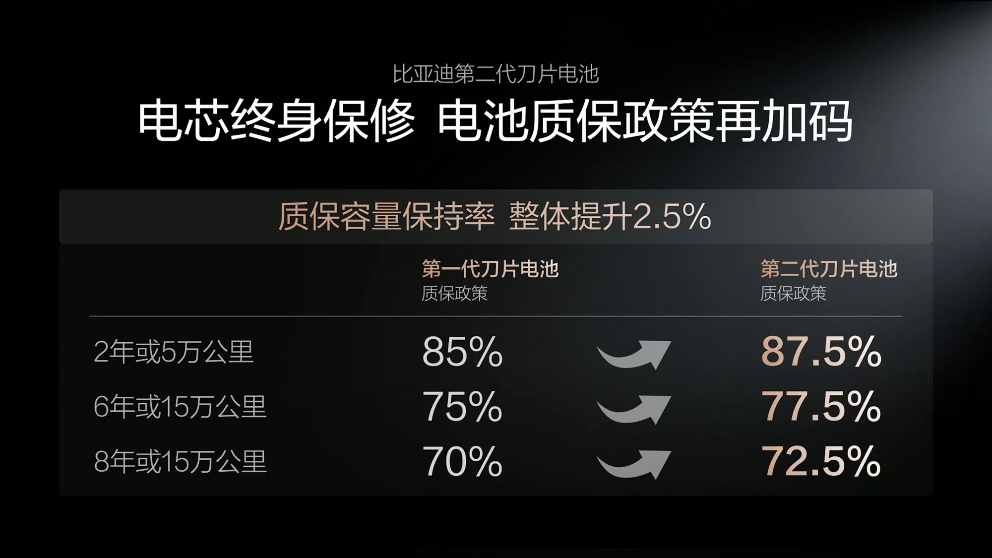

そのうえBYDは、フラッシュ充電を繰り返してもバッテリー寿命への影響は大きくないと説明しています。さらに、容量低下を2.5%分抑えられたことで、保証条件も改善したとしています。

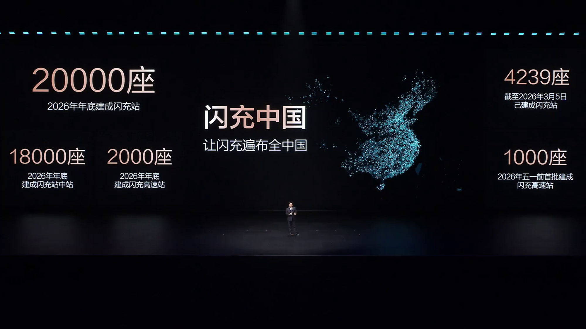

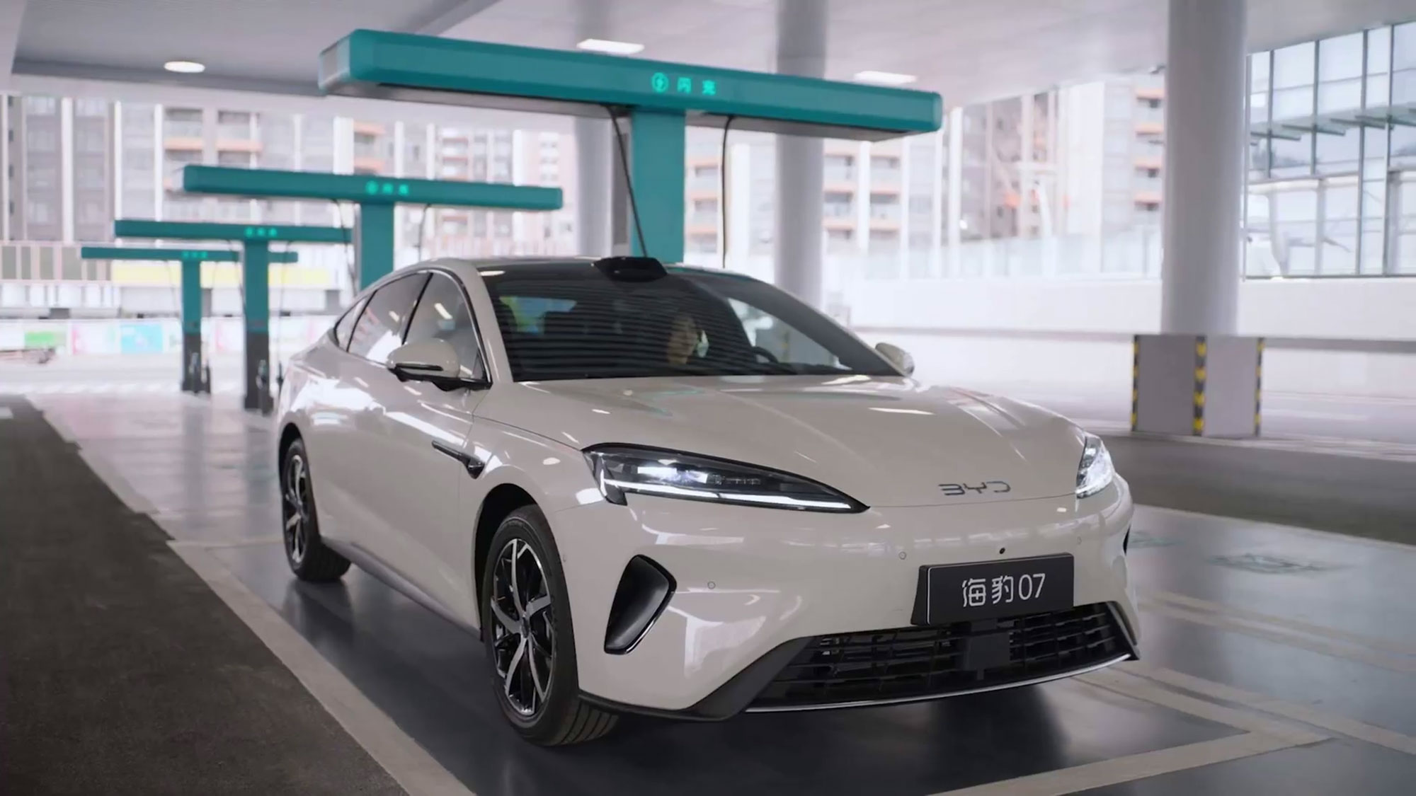

BYDは今年、中国で2万基のフラッシュ充電ステーションを展開する計画です。1基の充電設備に2本の充電ガンが備わっており、たとえ1基のみの設置でも、2台の車両を同時に充電できます。
このうち1万8,000基は都市部に設置される予定で、第1級都市と第2級都市では、充電器までの距離が平均で3km未満になる見込みです。都市部のドライバーの90%が、5km以内に充電ステーションがある環境を目指しているということです。
残る2,000基は高速道路向けで、年末までに全国の高速道路サービスエリアの3分の1をカバーし、おおむね100kmごとにステーションが配置される計画です。さらに、そのうち1,000基は5月1日の大型連休前までに設置する予定とされています。
加えて、BYDはすでに4,239基の充電ステーションを設置済みで、その多くはディーラーに併設されています。これらの充電器はすべて一般開放される予定で、一部は既存の公共充電拠点を活用する形になります。BYDは年末までに、中国で最も多く充電設備を設置する自動車メーカーになる見通しだとしています。

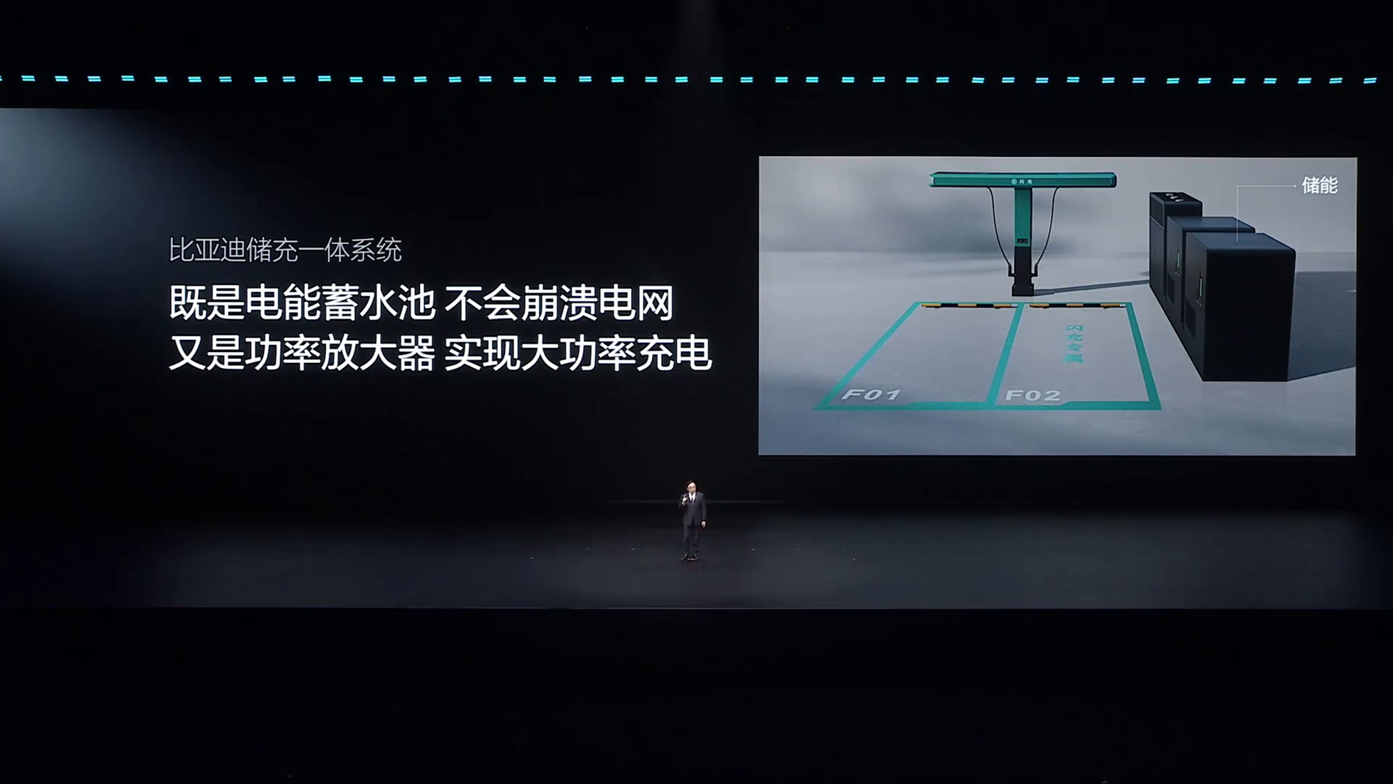

従来型の充電器でここまでの充電速度を実現しようとすると、瞬間的に必要な電力が大きいため、電力網側にもかなり大がかりな増強が必要になります。しかしBYDは、大型の蓄電池を組み合わせて負荷をならす方式を採用しています。現時点では詳しい仕様は明らかになっていないものの、BYDによると、同社はすでに定置用蓄電システム向けバッテリーの出荷量でトップに立っており、その強みを今回の仕組みにも生かす考えです。
BYDは、自社の充電器が電力網に与える最大負荷は、一般的な150kW級の急速充電器と変わらないと説明しています。つまり、受電側のピーク容量を増やさなくても導入できるということです。
中国にはすでに480万基を超える公共のDC充電器がありますが、これらをフラッシュ充電対応に切り替える場合は、既存の電力接続をそのまま使いながら、古い充電設備を新しい充電設備と蓄電池に置き換える形になります。BYDは、このシステムをエアコン並みに手軽に設置できるよう設計したとしています。

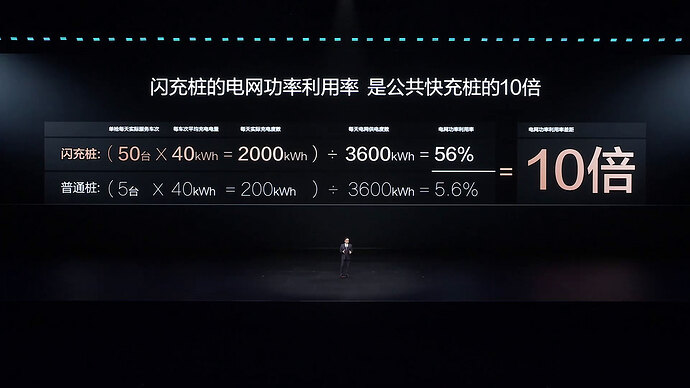

BYDの試算では、新しい充電器を使えば、いま最も普及している急速充電器と比べて、1日あたりに充電できる車の台数は10倍になるとしています。
もちろん、蓄電池を組み合わせるためのコストは増えるはずです。ただBYDは、1つの受電設備や充電スペースをより効率よく使えるようになり、全体で見ればむしろコスト削減につながると見ています。結果として、充電設備に必要なスペースを抑えられるだけでなく、銅の使用量も減らせるとしています。

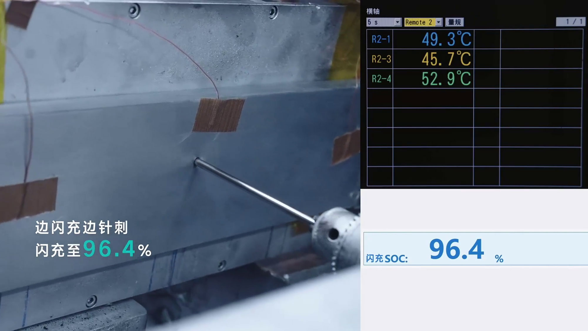

釘刺し試験そのものはこれまでも知られていましたが、今回はフラッシュ充電を500回フルに繰り返した後のバッテリーに対して、しかも充電中に釘刺し試験を行い、それでも温度の大きな上昇は見られなかったとしています。航続距離1,000km級の車両で考えれば、50万km以上走ったのに相当するバッテリーで試験したことになります。
さらに衝突試験では、求められる基準の10倍の力を加えたとしています。短絡試験でも、短絡させるセルの数を増やし、ピーク温度が700℃を超える条件まで試したものの、それでも発火や構造破壊は起きなかったとBYDは述べています。

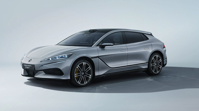

個別の車種については今後さらに詳しく見ていく必要がありますが、BYDのラインアップは全体としてかなり魅力を増してきています。たとえばDenza Z9GT EVは26万9800元(約620万円)からとなり、ほかにも航続距離1,000km超や、0-100km/h加速2.7秒をうたうモデルが出てきています。
