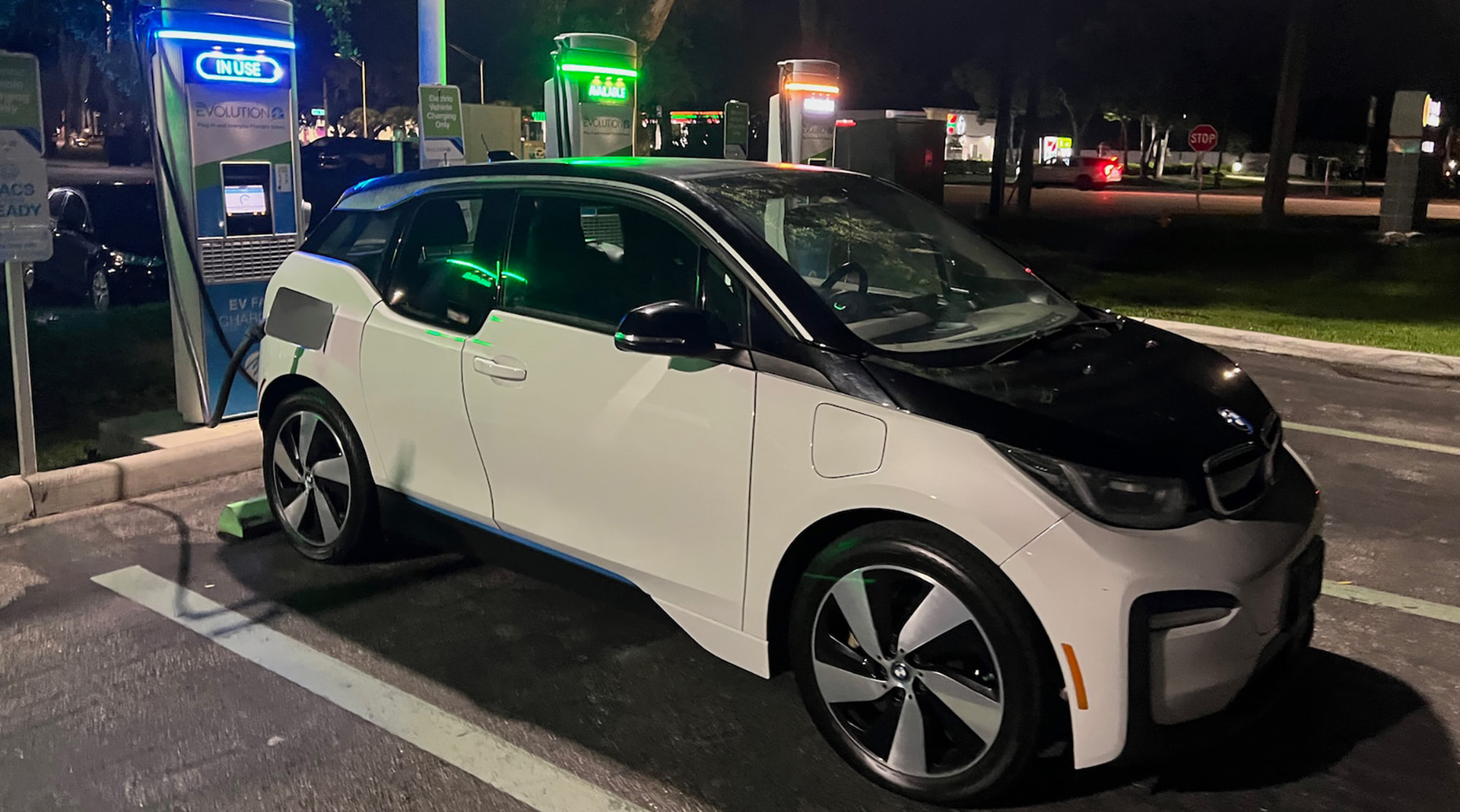

EVでも給油と同じ体験を再現すべき?
近年、ガソリン車に給油する程度の時間で数百マイル分の航続距離を追加できる超急速EV充電器が、相次いでニュースの見出しを飾っています。自動車メーカーは、充電速度のさらなる向上をアピールしています。充電インフラ事業者も、現在のEVが実際に対応できるかどうかに関わらず、メガワット級充電の実現を競っています。業界全体に共通する考え方は明確です。充電が速くなればなるほど、EV普及の課題解決に近づくというものです。
しかし、こうした議論は、よく考えるとほとんど成り立たない前提に立っています。それは、EV充電が最終的に目指すべきなのは「ガソリンスタンドでの給油体験を再現することだ」という前提です。
この前提は、もっともらしく聞こえるかもしれません。しかし、そのために業界は、電動化がもたらす最も重要な利点の一つを見落としています。
業界が目指している基準は間違っている
100年以上にわたり、ドライバーは給油にかかる時間を利便性の基準としてきました。ガソリンスタンドが基準になったのは、車がエネルギーを補給する現実的な方法が、それしかなかったためです。その結果、現在のEVをめぐる議論の多くは、充電時間を可能な限り短くすることに集中しています。目標は単純です。充電を、給油とほとんど変わらないと感じられるほど高速化することです。しかし、この考え方には問題があります。あらゆる燃料種別を評価する基準として、ガソリンスタンドを理想形として扱っているからです。
ガソリンスタンドは、内燃機関車が生み出す特有の問題を解決するための仕組みです。ガソリン車の燃料が少なくなれば、ドライバーはそのときしていることを中断し、給油専用の場所まで移動して、給油が終わるのを待たなければなりません。つまり、この仕組み全体が、エネルギー補給だけを目的に出かけることを前提としています。
しかし、EVはまったく異なる考え方で使えます。そこにこそ、EVの本質があります。
EVならではの特徴が、EVの真の価値
EVは、オーナーが普段通り生活している間にも、いつでもエネルギーを補給できます。例えばEVで通勤して8時間駐車するなら、勤務中にエネルギーを補給できます。食料品店に45分立ち寄れば、買い物をしている間に補充できます。ホテルに一泊すれば、翌朝までに満充電にすることも可能です。集合住宅(※訳注:日本国内の状況は、訳者あとがきにて解説)でも、寝ている間に充電できます。
いずれの場面でも、車はオーナーが別の行動をしている間にエネルギーを補給でき、給油そのものが一つの用事になるガソリンスタンドとは異なります。ところが、現在の業界は充電速度ばかりを重視し、この違いを弱点のように扱っています。給油は人々にとって馴染みがあるため、充電も給油に近づけるべきだという考え方です。
しかし、充電には、給油だけを目的とした移動そのものをなくせるという、より大きな可能性があります。両者が目指すものは大きく異なります。一方は従来の体験を改善しようとするもので、もう一方は、その体験自体を不要にしようとするものです。
