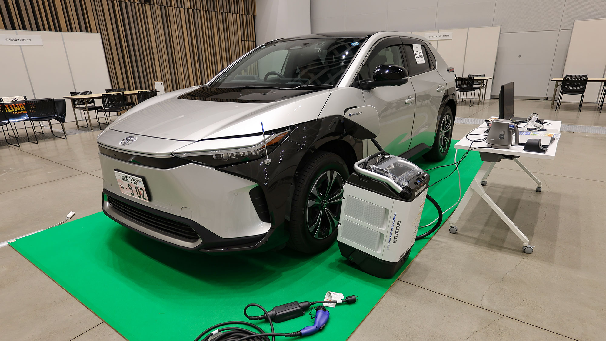

あれからおよそ3年で7回目となった今回の相談会では、広い会場内で都の公用車であるトヨタ「bZ4X」からのV2L(Vehicle to Load=電気自動車のバッテリーから給電すること)による災害時を想定したデモンストレーションが実施されていました。

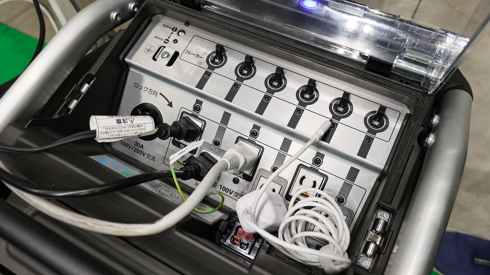

急速充電口からのV2Lに使用されていたのは、これも都の備品であるホンダ「Power Exporter 9000」という機器。実物を見るのは初めてでしたが、なんと、出力は「9kVA=9kW」というパワフルな1台です。操作部を覗いてみると、「100V/1500W」のコンセントがしっかり6つ並んでいました。ただし、現在は製造を終了していて、出力6kWの「Power Exporter e: 6000」になっています。余談ですけど、ホンダのEV関連製品はここでも「e:」推しなんですね。

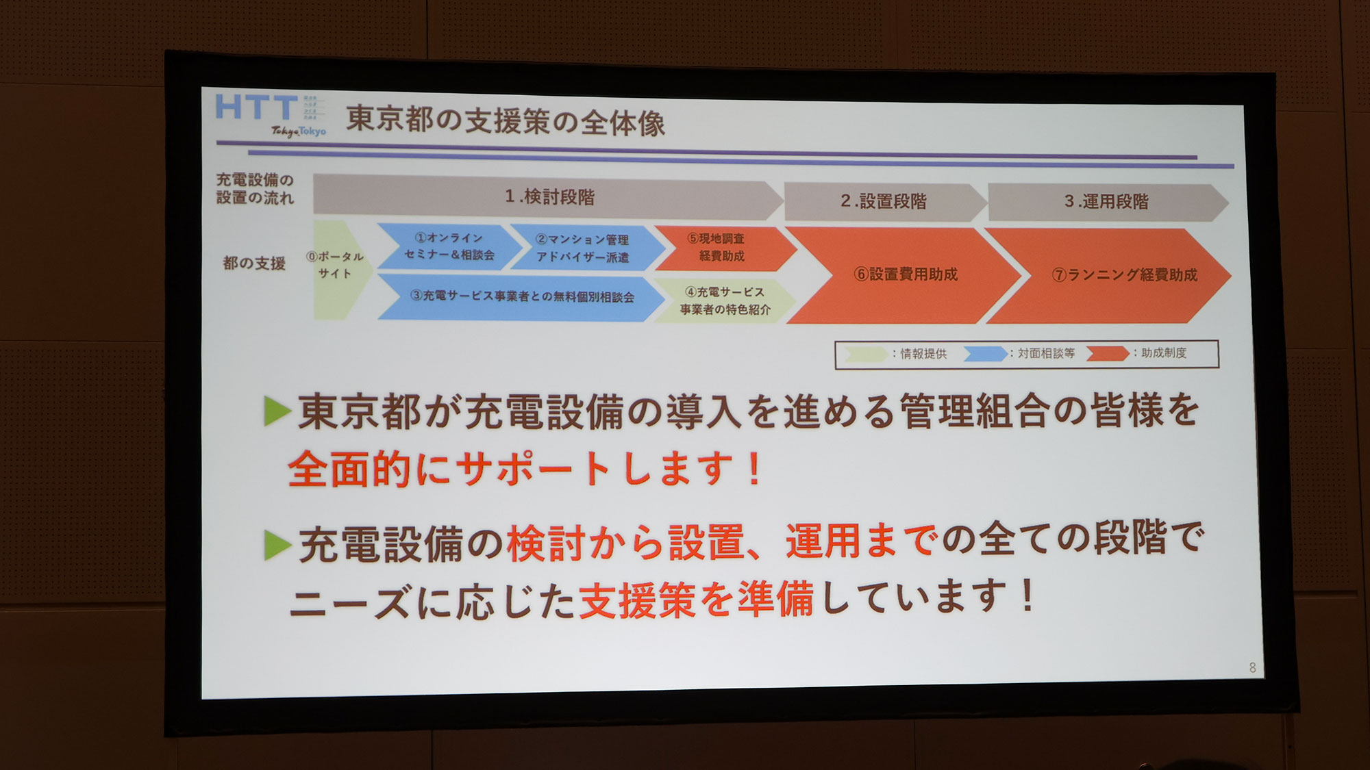

どんな充電器を設置すればいいのか? 管理組合総会での合意形成は? 設置後の課金システムなどはどうすればいい? などなど、既設マンションへのEV充電設備設置や運用にはいくつものハードルがあります。
東京都では、以下のようなさまざまな段階に応じた支援策や補助金を用意しています。
**① 検討段階:どのように充電設備を設置するか検討する段階
② 設置段階:充電器をマンションに設置する段階
③ 運用段階:設置した充電器をご利用いただく段階**
たとえば検討段階では、今回紹介した無料相談会開催のほか、無料で何度でも利用できる「マンション管理アドバイザー派遣」を実施しています。
補助金についても、実際の設置に必要な費用はもとより、現地調査費や提案書作成に必要な経費、さらにはEV充電設備のための新たな電力契約に対する電気基本料金などランニングコストへの補助制度まで用意されています。
こうした情報は、東京都環境局の「東京都マンションEV充電器情報ポータル」で紹介されています。「うちのマンションにもEV充電器を付けたいけど、何から始めればいいのかわからない」って方は、まずはこのウェブサイトを要チェック。次回開催日時などは未定ながら、無料相談会に参加してみることをオススメします。
