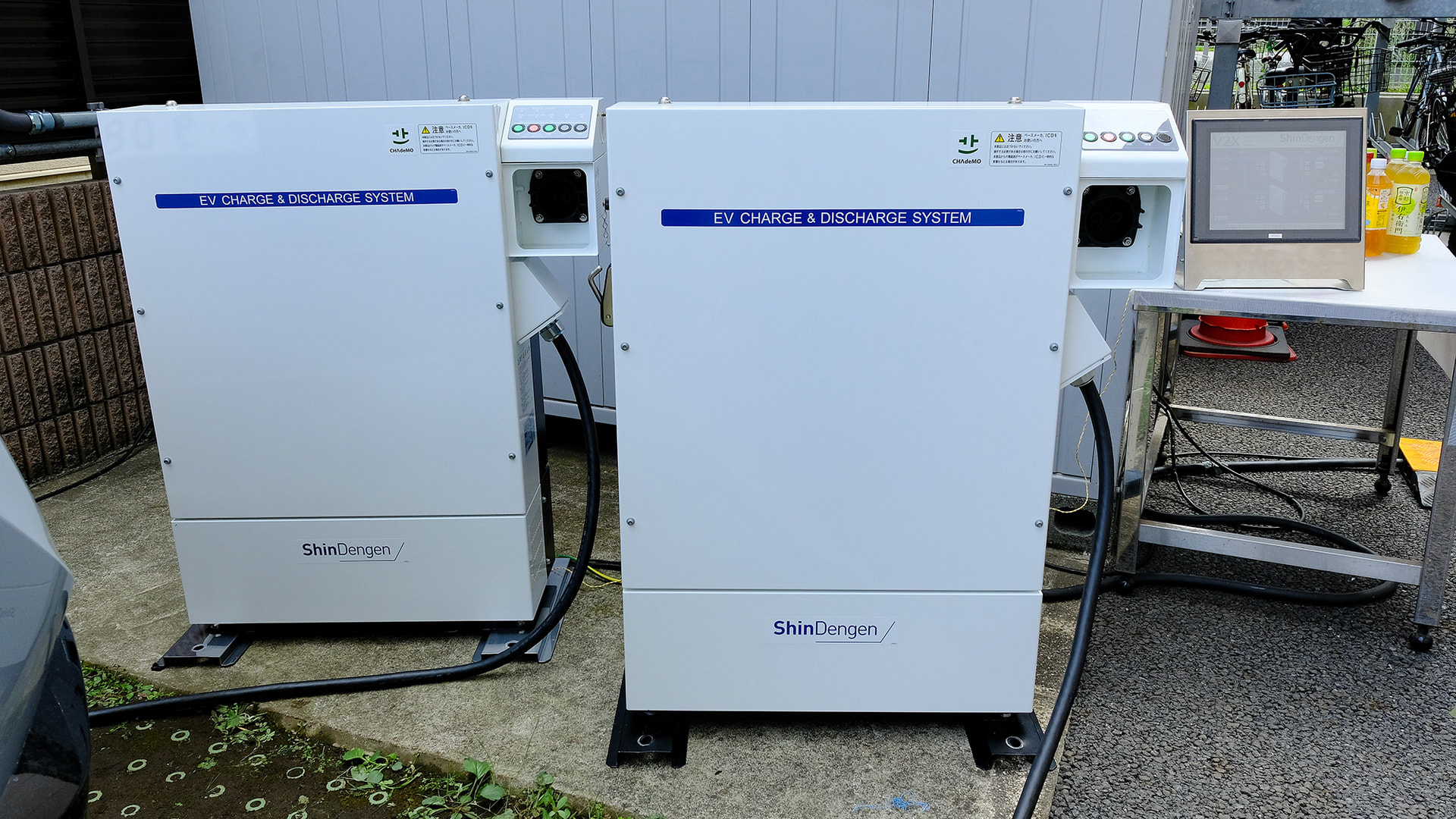

今回のポイントは、家庭用V2Hで一般的な単相6kWクラスの機器ではなく、新電元が新たに開発した三相交流200V/10kWクラスのV2Xシステム「EVS010T200B」を使用したことです。EVの電力で照明や家電を動かすだけでなく、エレベーターや揚水ポンプなど、三相電源を使う設備を稼働させられることを実証しました。

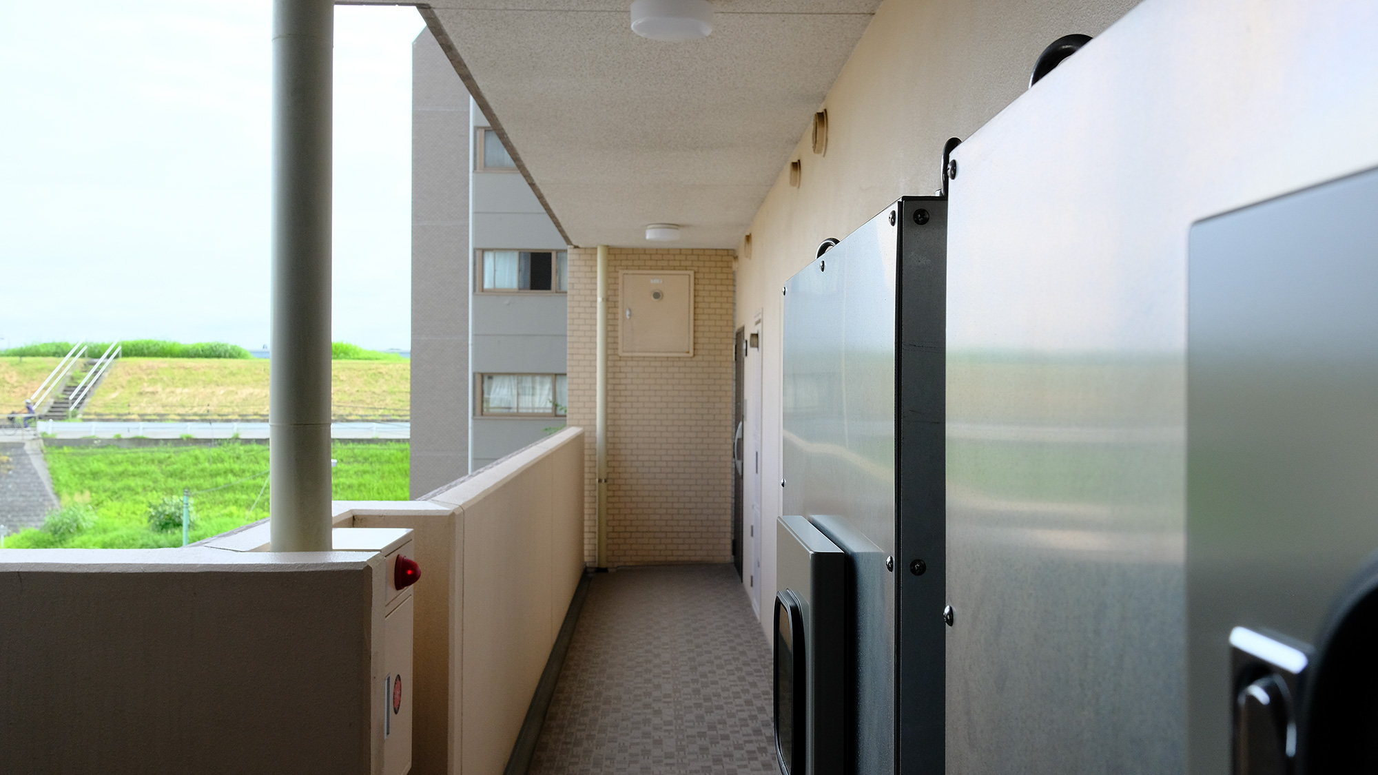

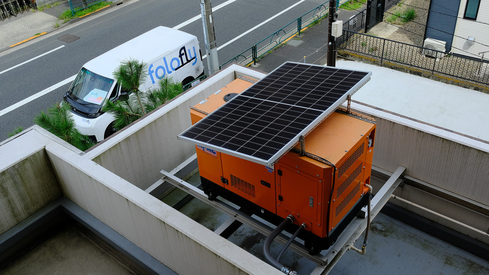

このマンションでは非常用電源設備として、合計40kWhの蓄電池と充放電装置を設置しています。太陽光発電設備や非常用ガス発電機も備え、蓄電池とともにエレベーターと揚水ポンプの回路に接続されています。
エレベーターと揚水ポンプはマンション本体の各家庭への電力供給とは別系統になっていて、通常時でも蓄電池や太陽光発電、非常用ガス発電機から電力を供給できる構成です。さらに、荒川の水位などを考慮し、非常用電源設備を建物の3階以上に設置している点も特徴です。

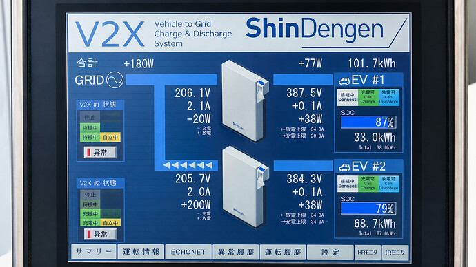

今回の実証では、商用電源や既設の蓄電池、太陽光発電、非常用発電機から切り離した状態で、EVだけを電源として三相電源系統へ給電して、エレベーターと揚水ポンプを実際に同時に稼働させました。
その結果、EVからの給電でも、平常時と同様にエレベーターを昇降させられること、また揚水ポンプを動かせることが確認できました。この「平常時と同様に動かせる」ことが、今回の実証で狙った点でした。

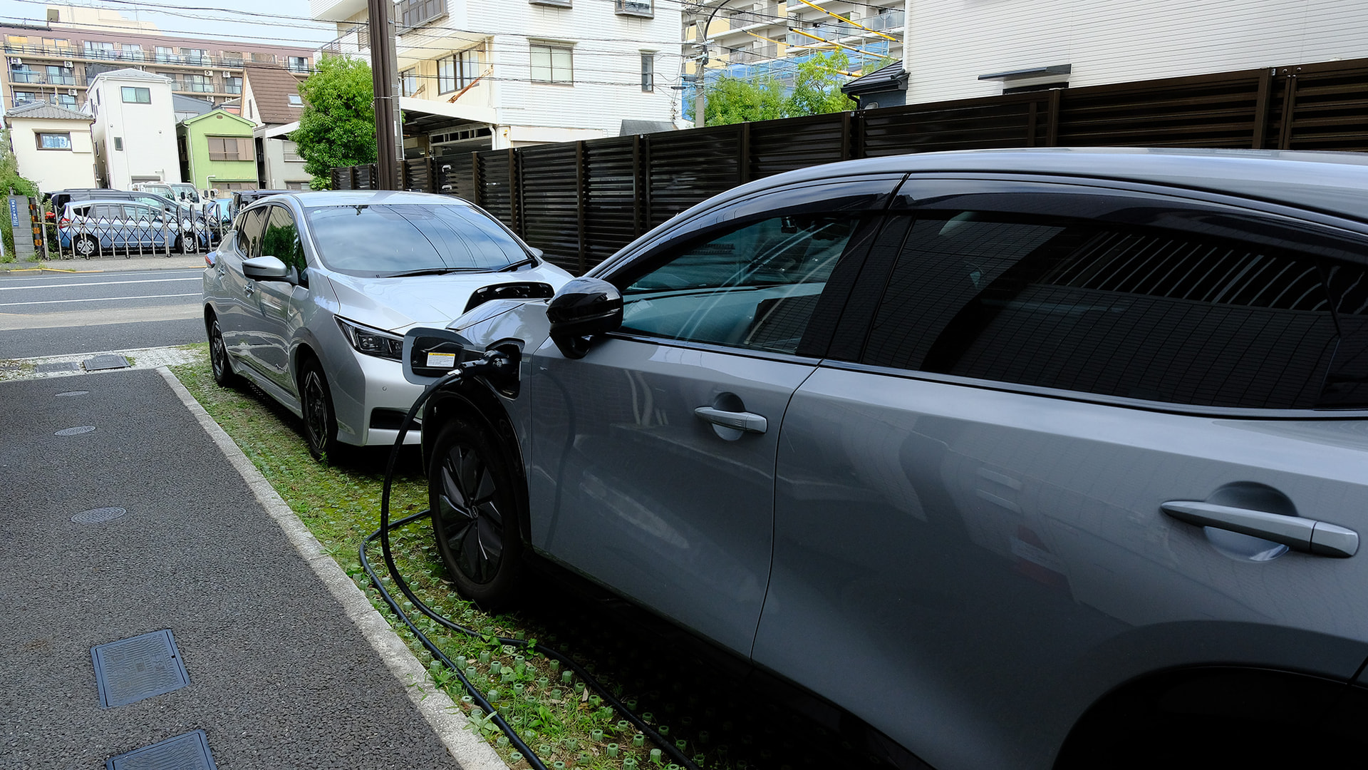

40kWhと91kWhのバッテリーを搭載した2台のEVを電源に
使用したEVは40kWhのバッテリーを積む日産リーフ(ZE1)と、91kWhの日産アリア(ZAA-FE0)の2台。およそ1時間にわたって給電を行い、居住者の利用を想定して重量物を載せたエレベーターを最上階まで昇降させる試験も行いました。

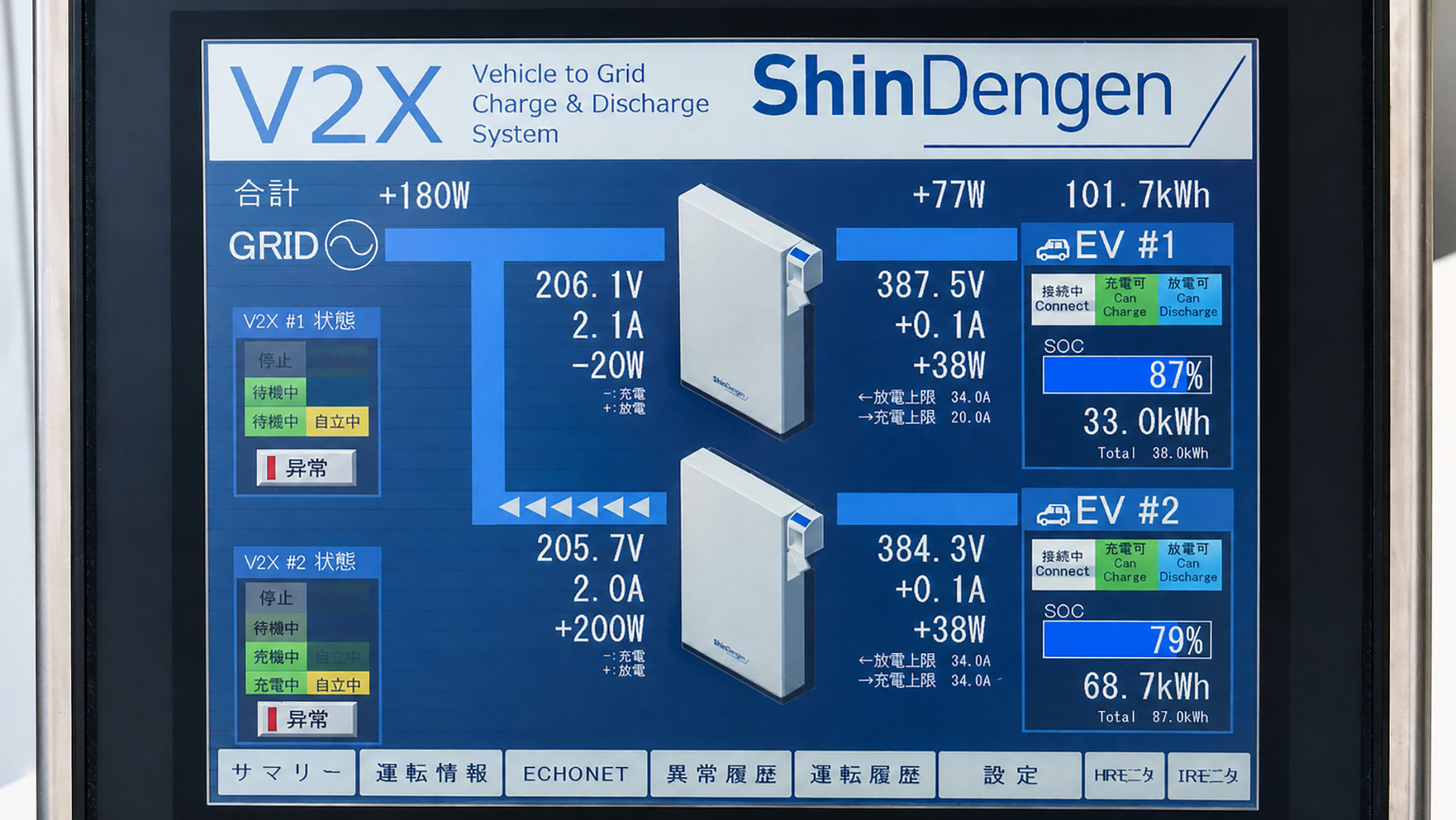

●電源とするEV:2台
●車載電池容量:40kWh+91kWh
●給電方式:三相交流200V
●出力性能:9.4kW×2台、合計18.8kW
●接続負荷:エレベーター、揚水ポンプ設備系統
●給電時間:約1時間
●実証時最大出力:約10kW
「V2X機器の放電性能は9.4kW×2台なのに、実証の最高出力は約10kW?」と思うかもしれませんね。今回の実証は18.8kWを常時消費するものではなく、エレベーターなど実際の設備を動かしながら、必要な電力(10kW程度)を供給できるかを検証することが目的です。

今回、新電元工業などが実証したのはまさにこの領域です。このV2X充放電器は、通常時にはEVの充電器(出力は11kW)として使い、停電時にはEVのバッテリーから電力を取り出して、マンションや事業施設の三相設備を動かす非常用電源として利用できます。1台の設備で、「EVを充電する装置」と「EVを非常用蓄電池として使う装置」の両方に活用できるということです。
このV2X充放電器は今年5月にCHAdeMO認証を取得した新規開発品で、7月に発売を開始、令和7年度補正のV2H補助金の対象となっています。
