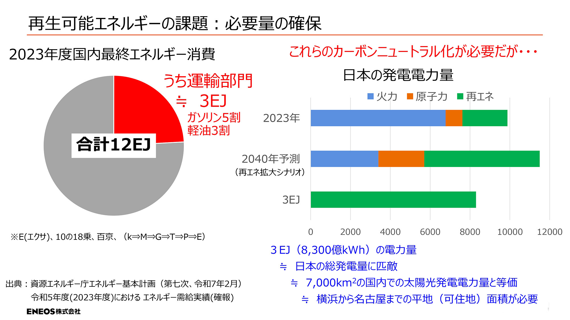

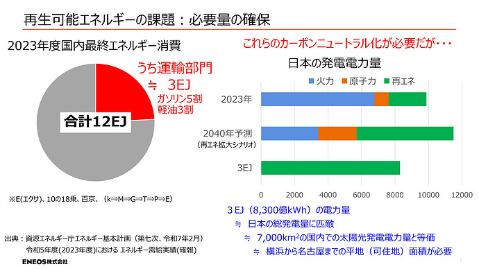

カーボンニュートラルの達成には燃費向上や省エネによる排出絶対量の削減が大前提となるが、日本国内の輸送部門に必要なエネルギー(約3エクサジュール、エクサはギガの10億倍)をすべて国内の再生可能エネルギー(再エネ)発電のみで賄おうとすると、日本の総発電量に匹敵する約8,300億kWhもの電力を確保しなければならない。この電力を太陽光パネルで得ようとすると、横浜から名古屋までの平地すべてに太陽光パネルを敷き詰める必要があり、とても現実的とはいえないとする試算が紹介された。

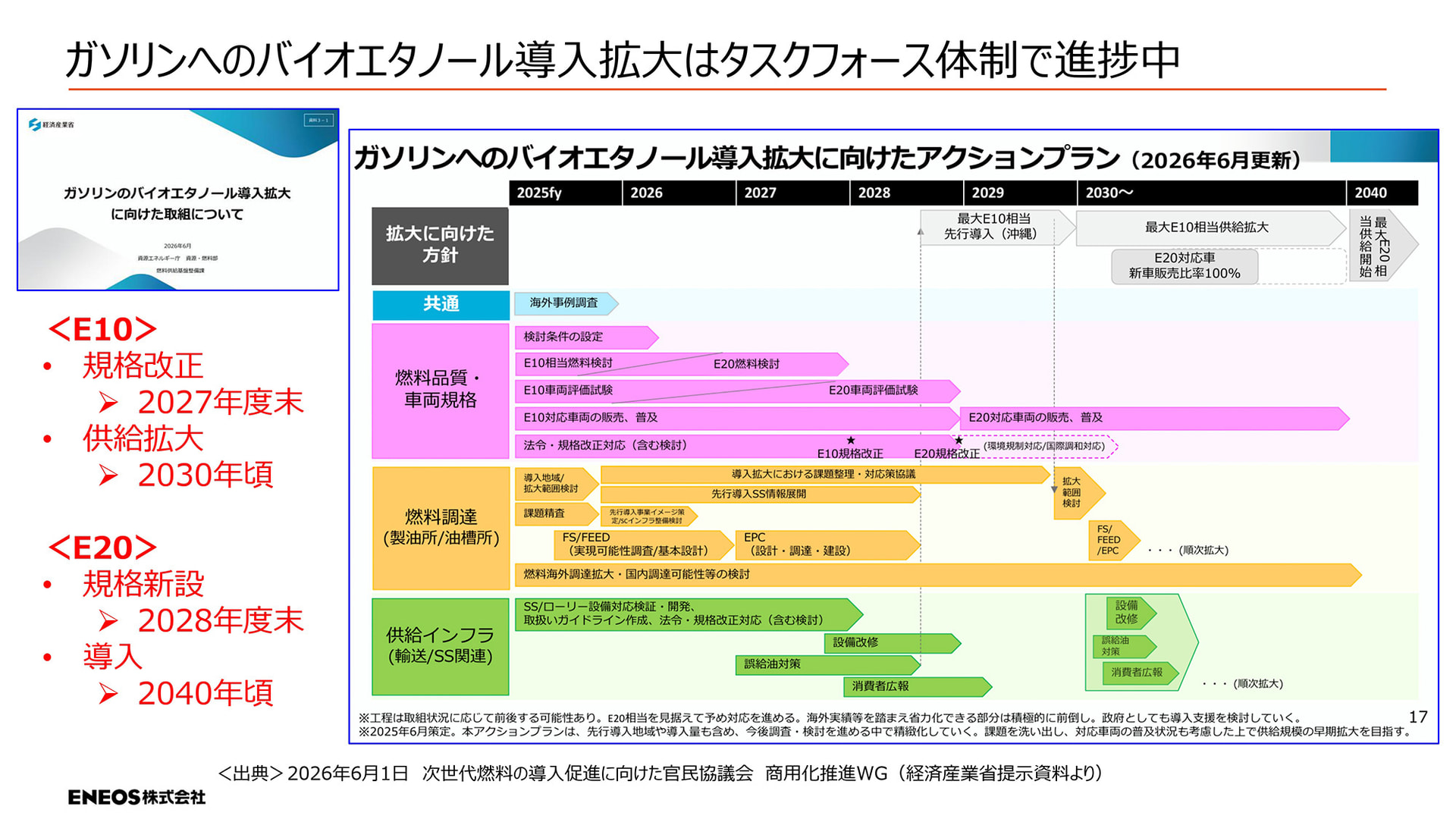

ガソリンの低炭素化に関しては、政府の計画に沿ってバイオエタノールの導入拡大にも取り組んでいく。大量生産に対応するE10(エタノール10%混合ガソリン)の規格改正が2027年度末に予定されており、2028年頃からの沖縄県での先行導入実証を経て、2030年頃からの本格供給を目指すという。
さらに2028年度末にはE20(20%混合)の規格の新設を目指し、車両の普及期間を経て2040年頃の供給開始を見込んでいる。古紙や木質チップなど食料と競合しないセルロース系原料からのエタノール製造(第2世代バイオ燃料)に向け、同社は自動車メーカーらとの技術研究組合(raBit)や日本製紙との共同実証を通じ、2027年前半のパイロットプラント稼働を目指している。E10やE20燃料は純アルミを浸食するため、車両側のパーツや給油機のパーツ、タンクなどへの対応が必要となる。

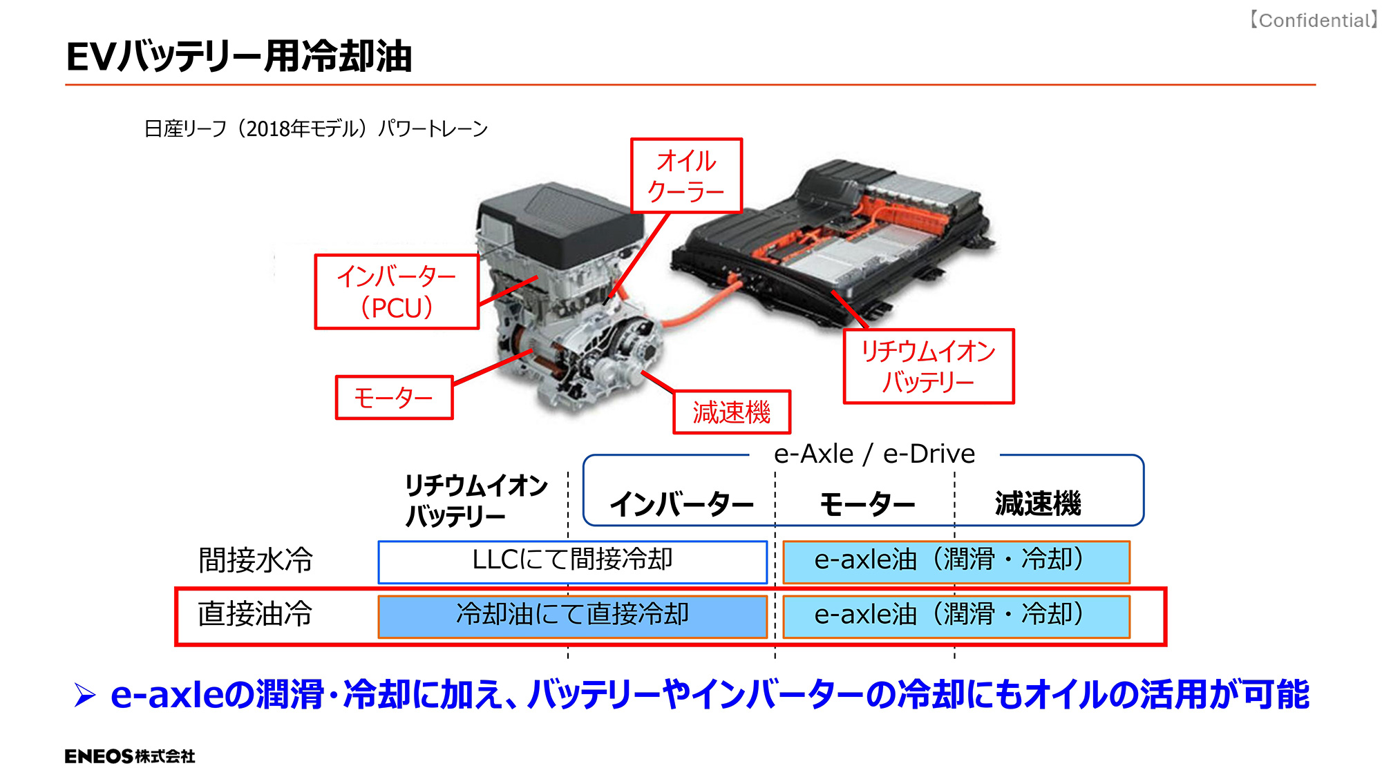

ENEOSでは、これまでエンジン搭載車向けで培った知見を活用し、EV特有のニーズに応える各種潤滑油や冷却油の研究開発を進めている。EVのパワートレーンは、電気でモーターを回転させ、その回転を減速機(ギア)で調節して車輪へ伝える構造となっている。このモーターの冷却とギアの潤滑を1つのオイルで同時に担う点が、従来の自動車用潤滑油とは異なる大きな特徴だ。
EV用潤滑油には、モーター内部に直接触れるための高い電気絶縁性や効率的な冷却性能が求められる。さらに、減速機ギアの破損や摩耗を防ぐ極圧性・摩耗防止性と、モーターの銅線を腐食させない優れた銅適合性が不可欠となる。モーター冷却とギア潤滑に必要な性能にはトレードオフの関係が存在するため、これらを高い次元でバランスさせることが開発上の要になる。逆に言えば高い電気絶縁性や効率的な冷却性能を両立できる潤滑油はEVの性能を飛躍的に向上させる可能性を秘めていることになる。
ENEOSの自社研究設備にて、省エネ特化型(Energy Saving)の「ENEOS EV FLUID」を用いて実車電費試験(WLTC+Cityモード等)を実施したところ、従来型のATFを使用した場合と比較して最大約1%の電費向上(電費の低減)が確認されたという。たかが1%と思うかもしれないが、電費性能のスペック争いが激化する現代のEVにおいて、オイル類を変えるだけで得られる「1%」は開発現場にとって無視できない数値だろう。

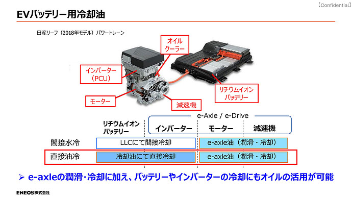

現在、リチウムイオンバッテリーやインバーターの冷却はロングライフクーラント(LLC)を用いた間接水冷が主流。水系冷却液は導電性があるためバッテリーに直接接触させられず、配管や壁を介した間接冷却となり、構造の複雑化や熱抵抗の増大といった課題がある。これに対し、絶縁性に優れた石油系炭化水素オイルの中にバッテリーを直接浸す「直接油冷(液浸冷却)」の開発が進められている。
直接油冷は熱抵抗が小さく、バッテリーから直接熱を奪うため高い冷却効率を発揮する。直接油冷は絶縁性オイルを使用するため漏電や化学反応のリスクが極めて低く、間接冷却に必要な複雑な配管や壁が不要で、システム構造の簡素化とコスト削減が可能。さらに、オイルの粘度を低下(超低粘度化)させることで熱伝達係数が大幅に向上し、さらなる冷却性能の引き上げが可能だ。
EV用オイルに求められる絶縁性能については、自動車メーカーごとの設計コンセプトによって異なる。特定の車種や高出力車に限られた話というよりは、例えばシステム全体の電圧が高くなるほど電気漏れが生じやすくなるため、そうした高電圧設計を採用しているシステムでは高い絶縁性が求められる。また、漏電対策や絶縁担保の一部をオイル側に依存・補完するような設計思想を持つメーカー・ユニットの場合に、高い絶縁性を持つオイルのニーズが生じているという。
ENEOSでは、台湾の液浸冷却バッテリーシステムメーカーである「XING Mobility(行競科技)」をはじめとする社外パートナーと戦略的提携を結び、最適な冷却液の提案や市場開拓を進めている。また、自動車用途にとどまらず、据え置き型蓄電池やデータセンターにおける基板冷却(液浸冷却)への展開も視野に入れた取り組みを行っている。

下記のこの部分は「エネルギー密度が高く運搬しやすい」というのは、エネルギー単体ではなく「生産できる場所が限られて、GSのタンクまで行く運搬自体のロス」まで考えてみると、「ある程度はどこでも作れて、蓄電やケーブルなどのロス」を考えて、最後は車などでの効率までを考えると、可能な限りできるところは電気の方が良いと思います。
個人的には、できる限りエネルギーの運搬の必要が少ない「地産地消のエネルギー」に振ってほしいかな、という感じでしょうか
下記の部分はどのような感じか想像ですが、「ガソリンが5割」と書いてありますが、ざっくりすぎるかもしれませんが、5割がのうちかなりの割合でラスト1マイルとすれば、まずはここの部分を考えると良いのかと思います。
この部分は、昔聞いた「原子力発電所10基分」と同じようなものを感じてしまいます。
