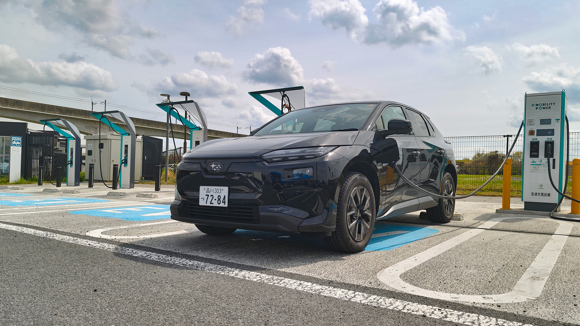

国見SAには東北自動車道では貴重な最大出力150kW級の急速充電器(2台同時充電可能)が設置されています。新型ソルテラは最大150kW充電に対応しているため、なるべく150kW級急速充電器を使うことで充電時間を短縮できる算段です。

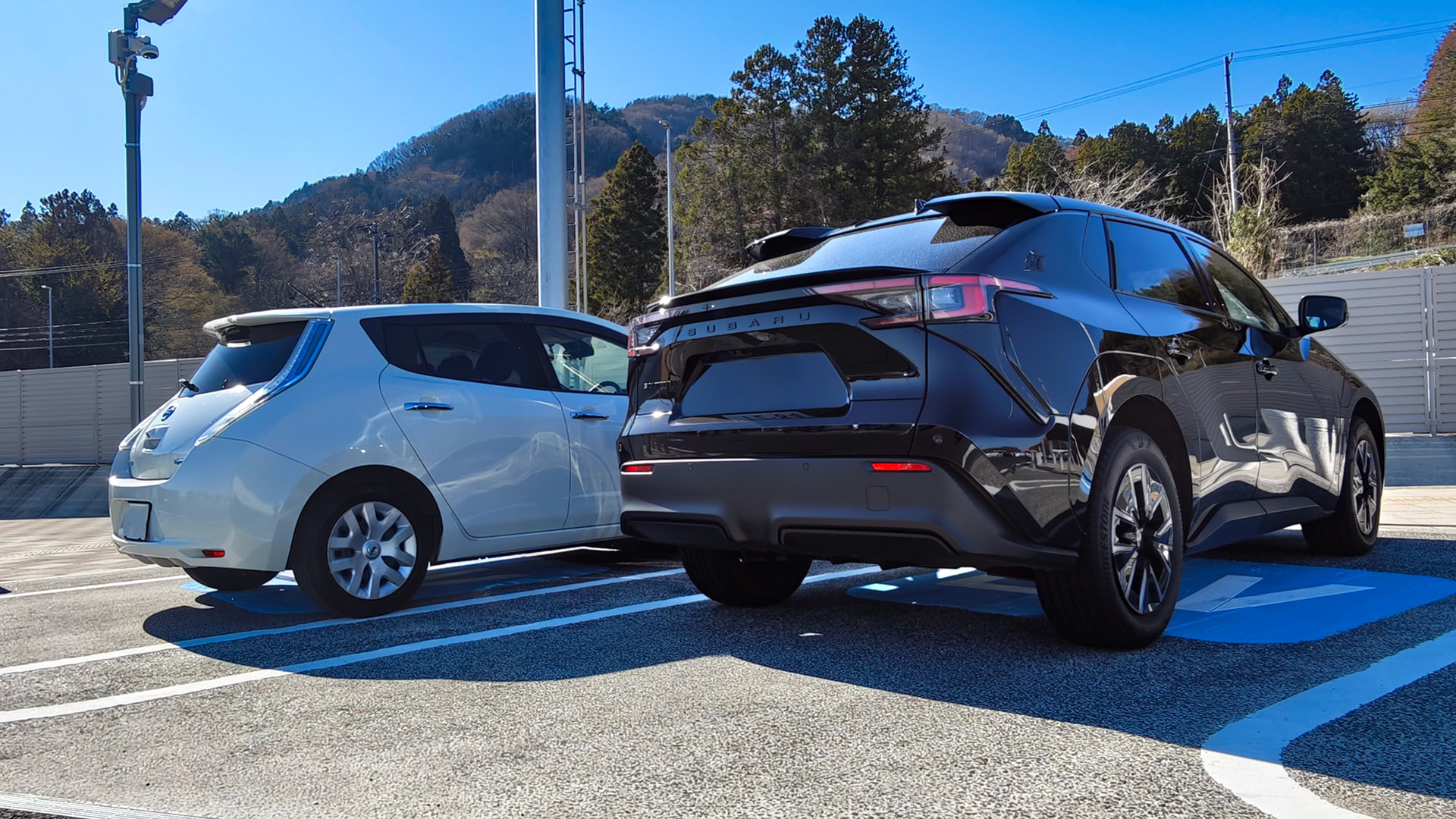

ところが、国見SAに到着して充電を開始してから1分も経たずに初代リーフが同じ充電器で充電を開始。日本国内の高速道路上に設置されているほぼ全ての150kW級急速充電器は2台同時充電が可能(2本のケーブルを備えています)である一方、2台同時に充電するとストール当たりの充電出力が大きく低下してしまいます。

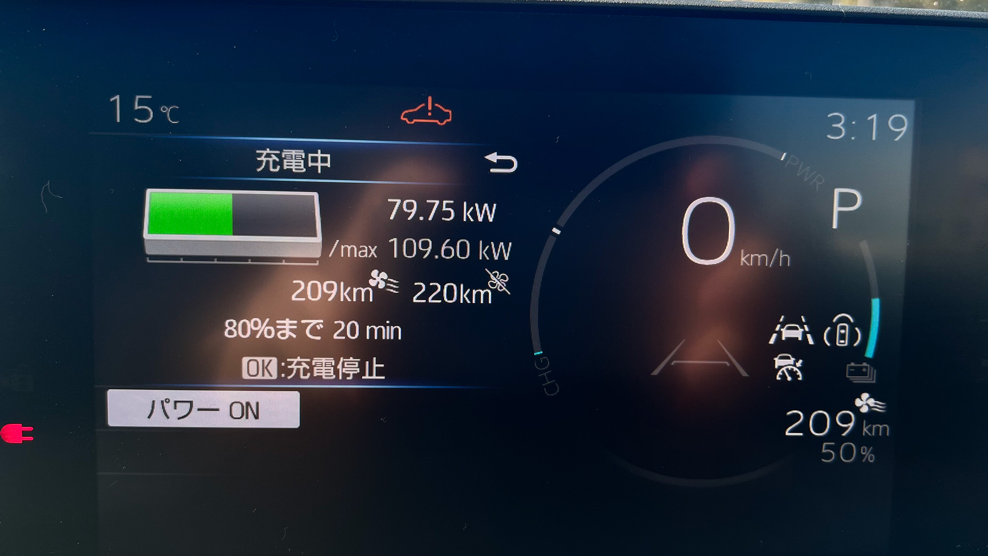

ソルテラのドライバーディスプレイでは、その瞬間に許容している充電出力の数値とともに、現在ソルテラが許容可能な最大充電出力の数値が表示されます。下の写真の場合でいけば、「本当は109.6kWを許容できるけど、充電器側が79.75kWしか流していないよ」とソルテラは主張しているわけです。
実は旧型のソルテラとbZ4Xは充電性能の低さを多くのユーザーから指摘されていました。他方で、充電性能が低いとひと口に言っても、車両側に問題があるのか、それとも充電器側に問題があるのかがごちゃ混ぜで語られることが多いと感じています。よってスバルとトヨタは、充電スピードが遅いなどのクレームに対して、それをユーザー自身がドライバーディスプレイを通じてある程度判断できるようにUIを変更してきたのです。

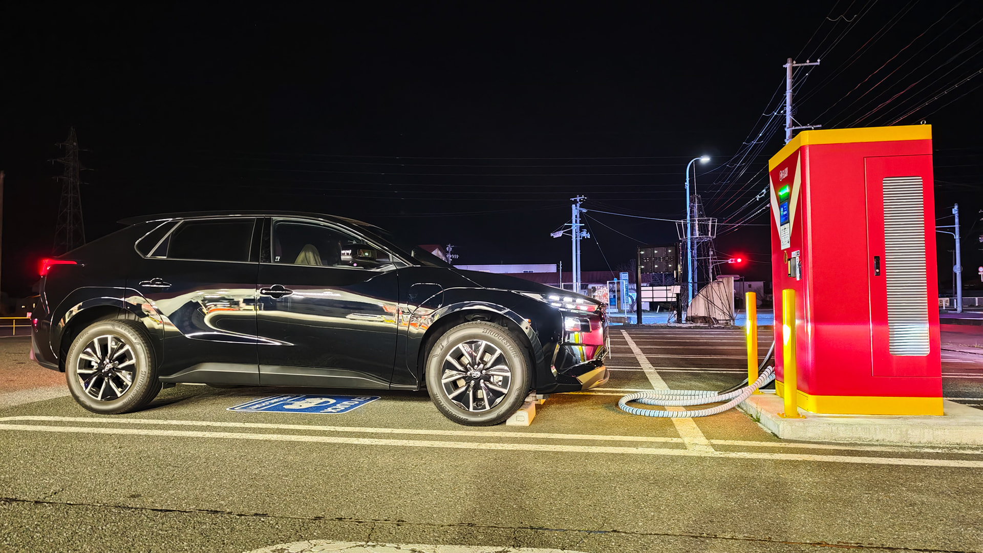

EV充電のややこしい部分ですが、ソルテラで150kWを発揮したい場合、350A以上の電流値、具体的には400Aの電流値を流すことができる充電器が必要になります。チャデモ規格でこの条件に対応した急速充電器は現時点においてテンフィールズファクトリー社のFLASH、なかでも240kW急速充電器しか存在していません。よってFLASHの240kW急速充電器を使用して、ソルテラの真の急速充電性能を検証する必要があったのです。

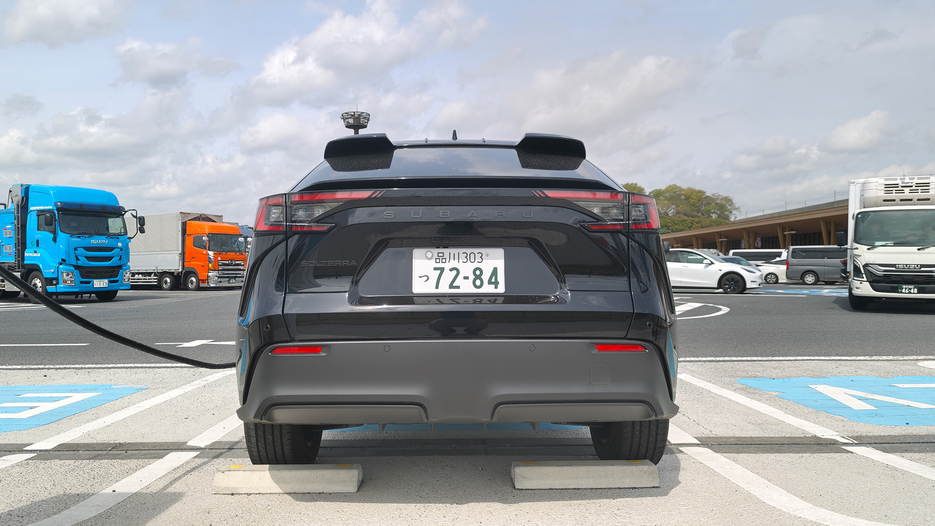

はるばるやってきたのは、岩手県奥州市街に位置するFLASHの充電スポットです。ここはガソリンスタンド内に設置されており、ガソリンスタンドは夜になると営業を終了するものの、充電器は24時間開放されています。
プレコンディショニング機能を活用するのがオススメ

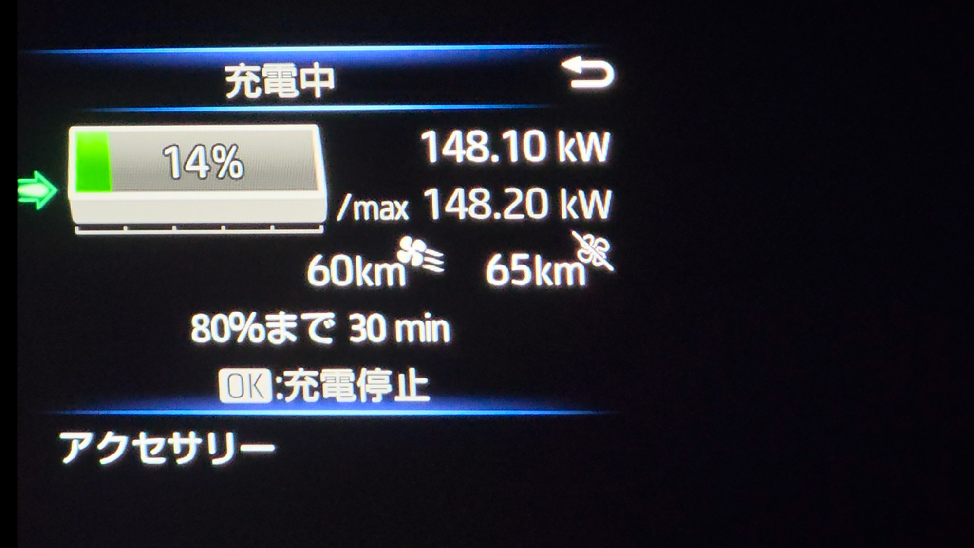

想定通り、カタログスペックの上限である150kWをほぼ達成することができました。実は仙台以北は急速に気温が低下し、奥州市街は5℃という冬場のような環境でした。でも、ソルテラにはバッテリープレコンディショニング機能が実装されているため、電池温度が低くて期待通りの充電出力を発揮できないなんてことはありません。
ただし一点注意するべきは、ソルテラのナビゲーションシステムからだとFLASHが充電器情報に登録されておらず、ナビリンク式のプレコンディショニング機能を起動できないという点です。よって充電器到着45分前あたりから手動でプレコンディショニング機能を起動しました。
後述しますが、ソルテラのナビリンクプレコンディショニング機能は、充電器到着1時間以上前などから起動するケースがあり、もしかしたらプレコンディショニングの時間が足りないかもと懸念していたのですが、最高出力は148.1kWを発揮。SOC10%から80%まで、カタログスペックと全く同等の28分で充電することができました。特に冬場にFLASHをはじめとして、ナビ情報の中に登録されていない充電器に向かう際は、手動でプレコンディショニング機能を起動することを忘れないようにするのがおすすめです。

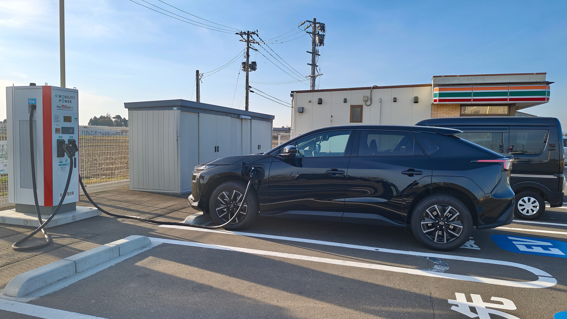

ただし、目的地である宮城県内のセブンイレブンに設置されている150kW級急速充電器は当初立ち寄る計画ではありませんでした。ところが、この区間は高速道路を使わなかったにも関わらず、想定以上に電費が悪化。これは間違いなく外気温が真冬のような低さだったことが要因でしょう。元々は一気に福島県いわき市街の充電器まで走り抜ける予定でしたが、そのいわき市街までのルート上には150kW器がなかったため、経路沿いで150kW器が設置されている宮城県内のセブンイレブンに寄ったのです。
ところが、計画外の充電スポットへの立ち寄りだったため車載ナビの目的地セットを忘れていました。よってナビリンクプレコンディショニング機能が作動せず、150kW器で充電したのに出力は75kW程度しか発揮できませんでした。
昨今、私に限らず、車載ナビを使わずに、自身のスマホをナビ代わりに使用するユーザーが多いと思いますが、EVを所有する場合は、車載ナビとEV性能が緊密に連携しているため、車載ナビを使うように心がけたほうがいいのかもしれません。
だからこそ、自動車メーカーはインフォテインメントスクリーンをスマホのような、ヌルサク感や音声認識精度の高さ、AI機能を絡めた柔軟性を強化する必要があるわけです。
とくに疲れもなかったため、充電時間は最小限の10分強程度で切り上げました。なるべく最大150kWの充電性能を最大限発揮させるべく、次の150kW器を目指します。

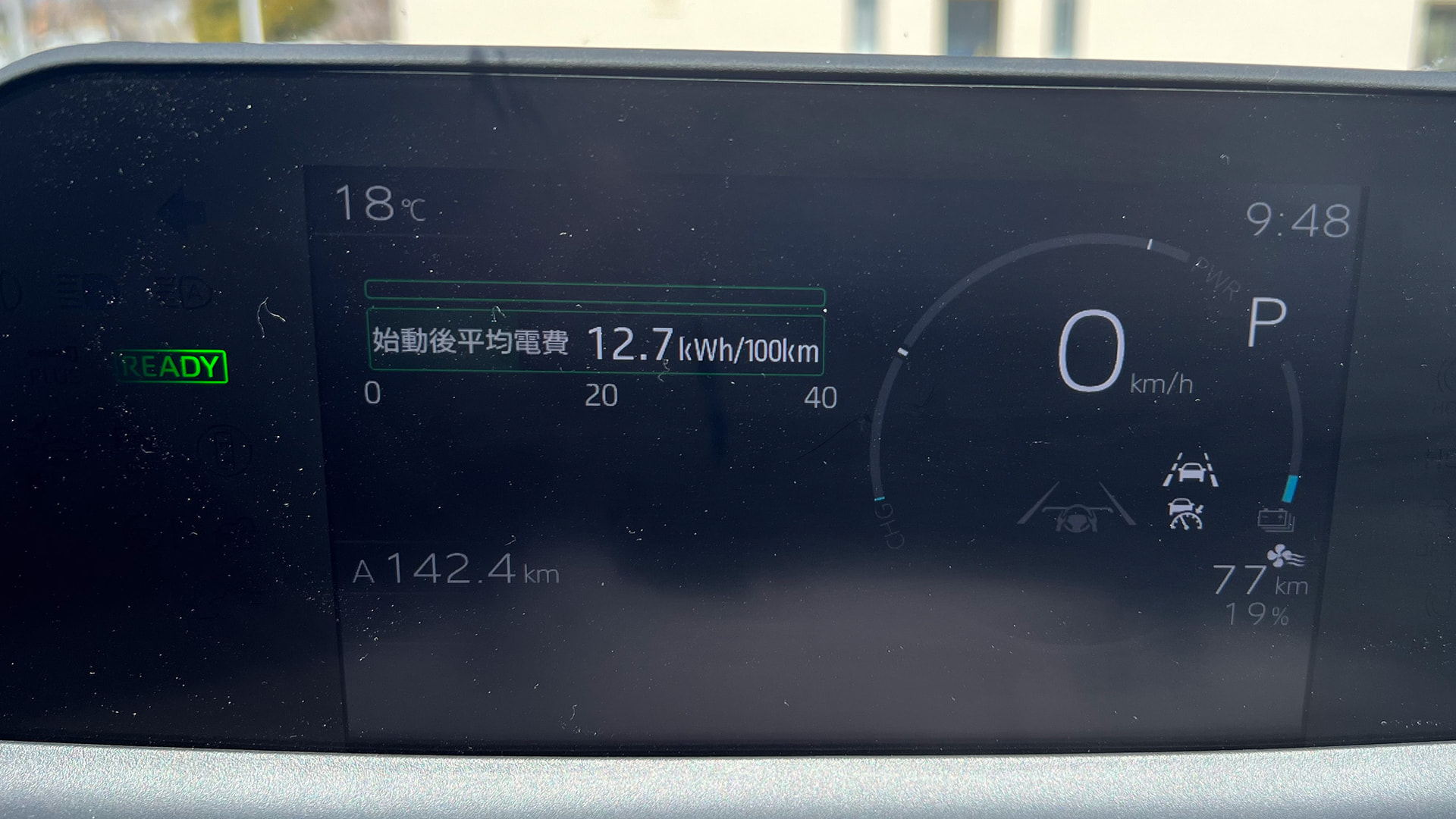

【走行結果④】セブンイレブン亘理インター店→日産いわき工場(150kW級急速充電器)
●走行距離:142.4km
●消費電力量:47%→19%
●平均電費:127Wh/km(7.87km/kWh)
●外気温(宮城・亘理町→いわき):9℃→18℃

とはいえ、この区間は外気温が急速に上昇したことや、EVの電費にとって好条件である郊外走行だったこともあり電費が伸びています。今回のソルテラはAWDであることを踏まえると、新型になってドライブトレイン周りの効率性が向上していることは間違いないでしょう。
実は、いわき市街に到着した際の充電残量は19%。宮城県内のセブンイレブンで充電したのは16%分でしたので、結果論としては宮城県内での充電はスキップできた格好です。さすがにソルテラオーナーではないので私には難しかったですが、長距離走行を何度も行うオーナーになれば、ソルテラの電費の傾向を掴んで、必要最小限の充電で長距離を走破できるようになるでしょう。このような「EVとの対話」も、EVの長距離運用において楽しめる部分です。
