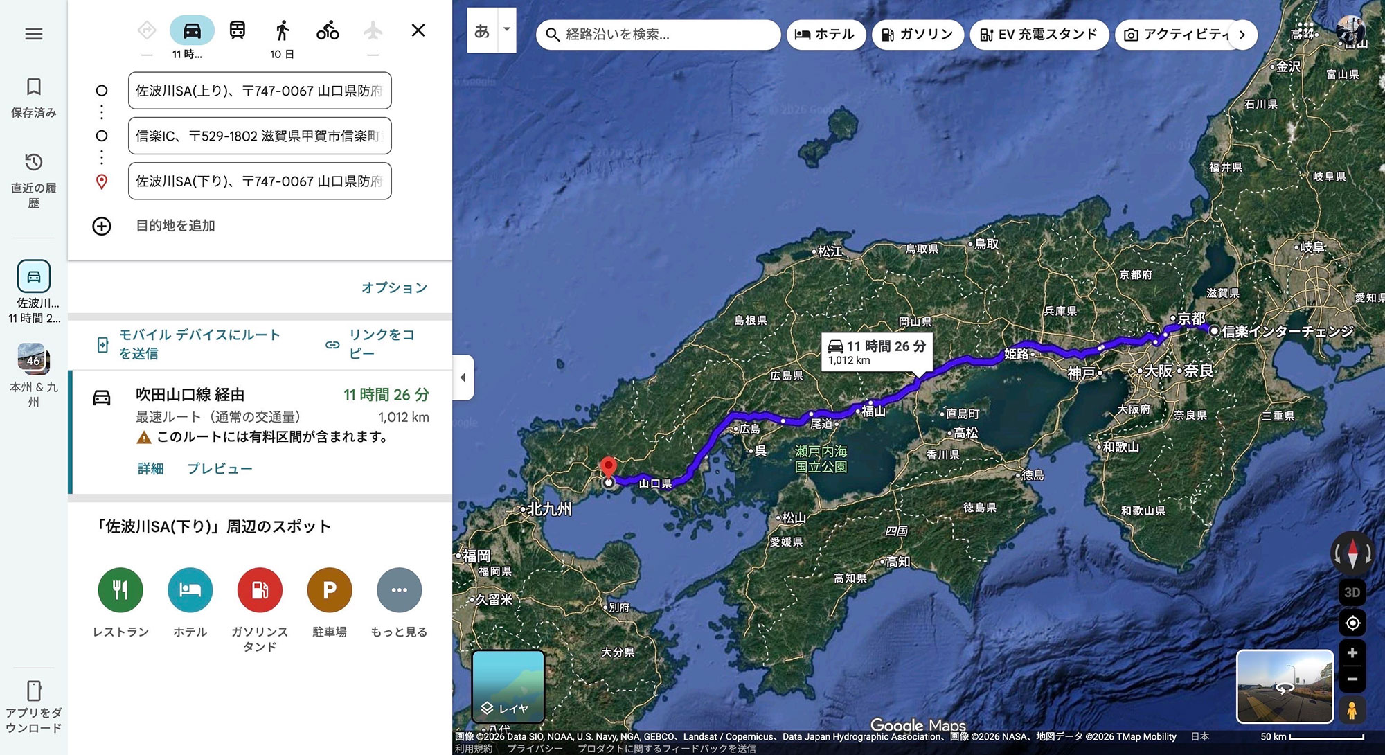

走行条件やルートを確認
まず、YouTubeの「EVネイティブ」チャンネルで恒例となっている「1000kmチャレンジ」、今回の前提条件は以下の通りです。

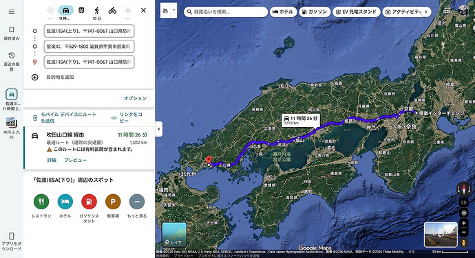

【走行ルート】
佐波川SA上り(山口県)
信楽IC(滋賀県)
佐波川SA下り(山口県)
【走行条件】
●途中充電のための停車以外はノンストップで佐波川SA下りを目指す。
●車内の空調システムは常にONにして快適な状態をキープ。
●追い越しなど含めて、制限速度+10%までは許容。
●渋滞やインフラ側の理由による充電エラー、充電渋滞など、車両の問題以外についてはトータルのタイムから除外。
●車種それぞれのオドメーターとGPS上の距離を適宜補正(今回のbZ4X FWD・18インチ純正タイヤ装着の場合はGPS距離と比較して-1.1%下振れしているため、オドメーター上で989kmの段階でゴール)。

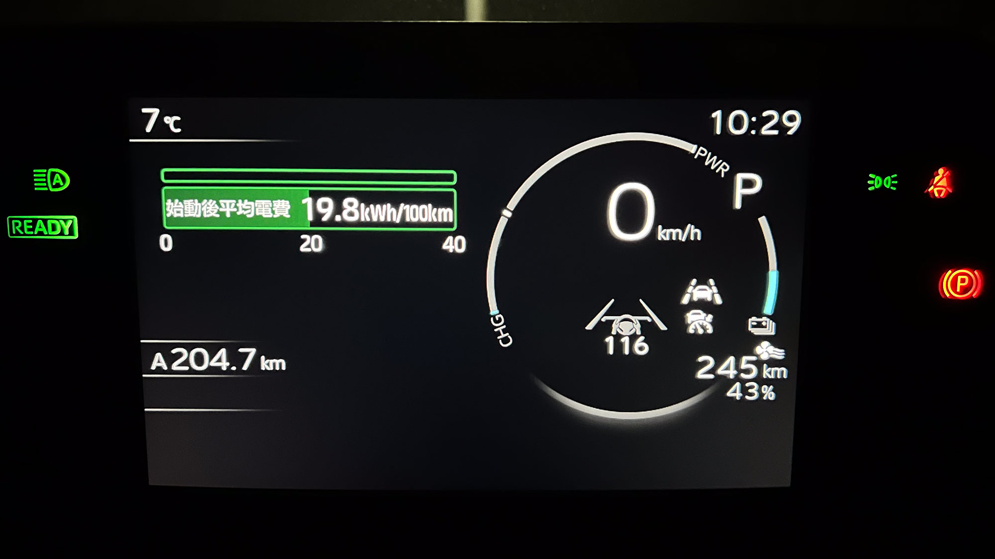

① 佐波川SA上り→福山SA上り(150kW級急速充電器)
●走行距離:204.7km
●消費電力量:100%→43%
●平均電費:5.05km/kWh(198Wh/km)

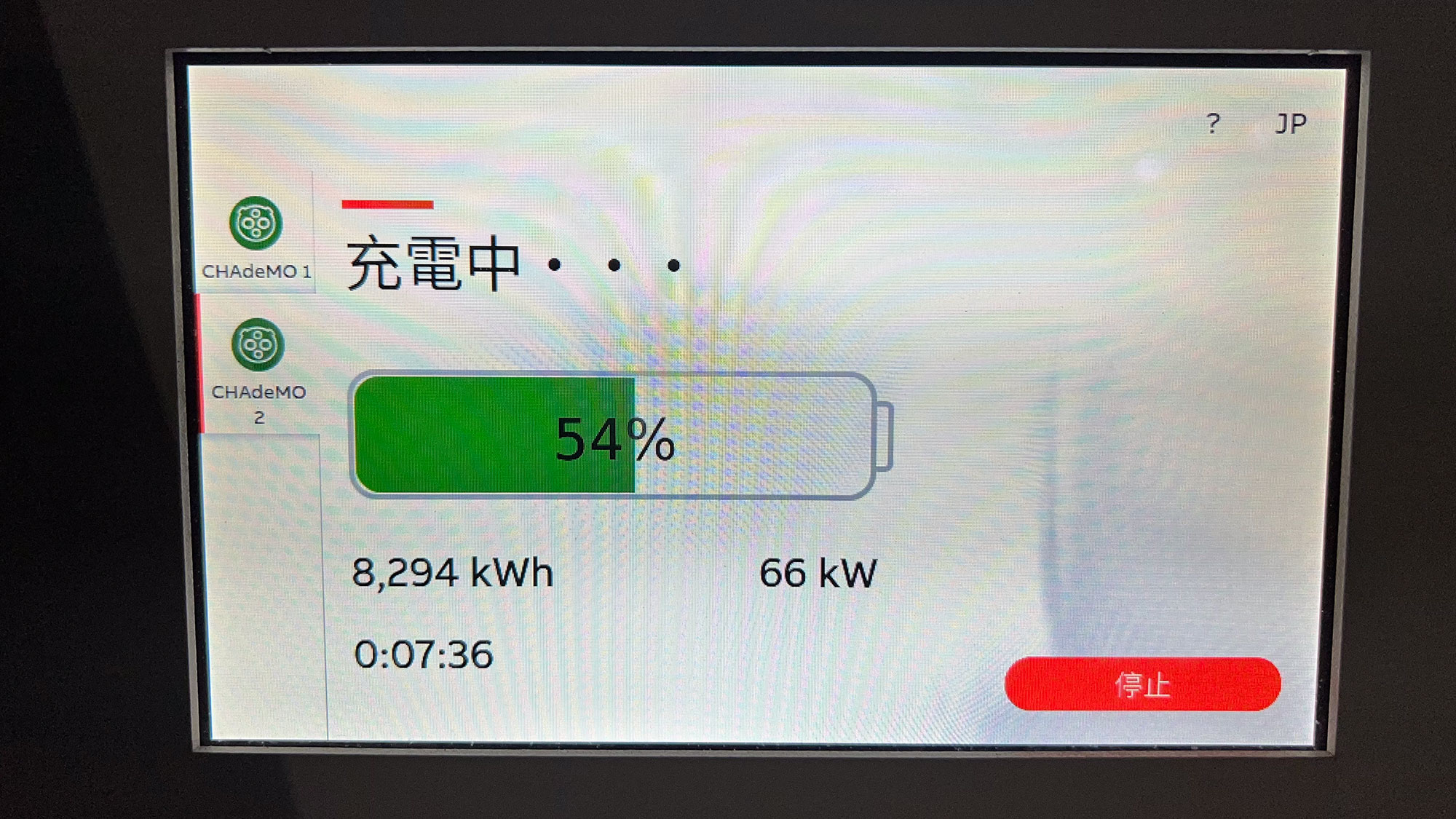

●充電セッション:43%→55%(7分)

そして、最初に立ち寄った福山SAでは期待通りの充電出力が発揮されませんでした。というのも、新型bZ4Xにはナビリンクバッテリープレコンディショニング機能が新搭載されたため、音声認識によってサービスエリアの充電器を目的地にセッティングしたのですが、なぜか起動しなかったのです。よってこれはバッテリー温度の低さによる充電出力制限であると推測できます。
約7分間の充電で、次の150kW器が設置されている三木SAまで到達するために必要な最低限の電力量を回復して先に進みます。

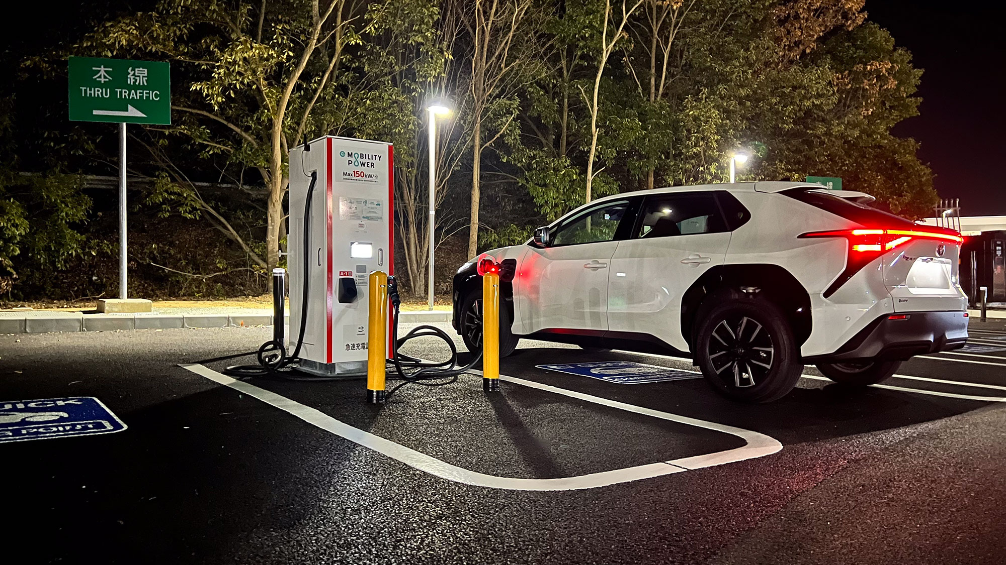

三木SAでは期待通り140kW級(=350A)の充電出力を確認できました。というのも、福山SAではバッテリープレコンディショニング機能が起動していなかった可能性があるため、到着1時間前を目安に手動のプレコンディショニング機能をオンにしたからです。
とくに、新型bZ4Xでわかりやすくなったと感じているのが、ドライバーディスプレイに表示される充電出力表示です。
注目したいのが「148.25kW」と表示されている二列目の「max」の欄です。一列目には実際に充電器が流している充電出力がリアルタイムに表示されていますが、二列目はbZ4Xが現在対応可能な最大充電出力が同じくリアルタイムで表示されています。つまり電池温度が低い、もしくは高すぎることなどによって充電出力を制限しているという車両側の問題なのか、それとも充電器側に問題があるのかが一目瞭然です。
充電プロバイダーや自動車メーカーはユーザーから充電能力に対するクレームを入れられることが多いと聞きますが、こうした明確な表示で車両側と充電器側のどちらが問題なのかがユーザーに分かりやすくなれば、そのようなユーザーの不満の解消につながると感じますし、今後は他の自動車メーカーも同様のUIに期待したいとも感じます。

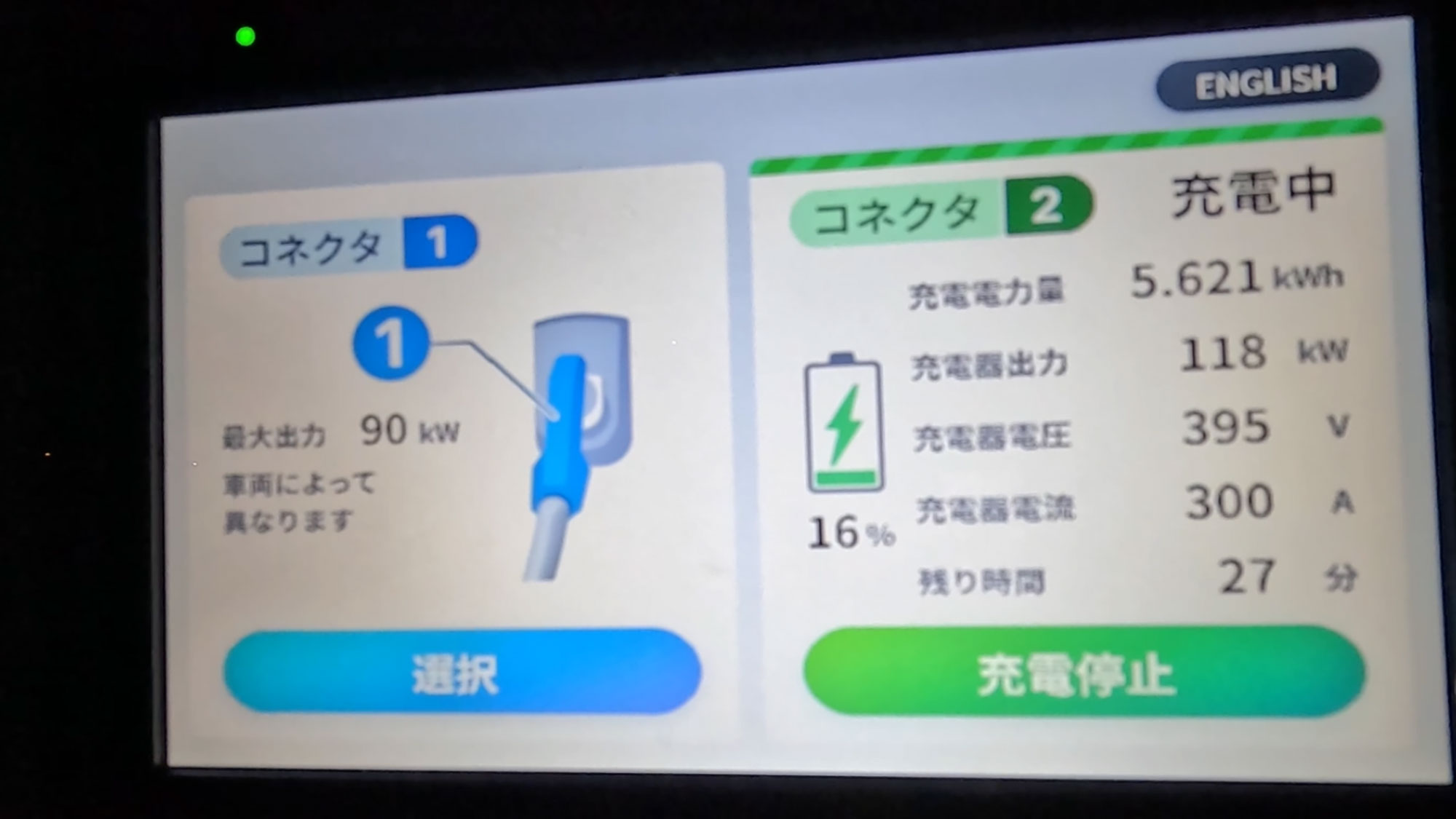

すでに折り返し地点を超えました。氷点下で高速走行ということを踏まえるとぼちぼちの電費性能であるように感じるものの、実は充電残量を9%も残しての到着は私の完全なミスです。というのも、三木SA上りの充電セッションが成功したことで安堵してしまったのか、手動プレコンディショニングを起動するのを忘れてしまったのです。到着10分前に気づいて起動したのですが、それによって想定よりもわずかに電費が良くなったことで9%も充電残量が残ってしまったわけです。
とはいえ、SOC16%という充電の初期段階でも118kW(300A×395V)を発揮しており、プレコンディショニングかけ忘れの影響を最小限で留めることができました。新型bZ4XのZグレードはシステム電圧が高めに設計されているのも、急速充電で高出力を得やすいポイントです。
急速充電と高速走行を繰り返すようなケースでは、プレコンディショニングを使用せずとも、真冬でもまずまずの充電性能を達成できるのかもしれません。

最後の充電スポットに到着しました。今回の1000kmチャレンジで使用した充電器は全て最大150kW器であり、西日本における急速充電ネットワークが急速に拡充していることが実感できました。そして、ここでついに初めて「ナビリンクバッテリープレコンディショニング機能」が作動しました。
というのも、これまではサービスエリアを検索して、その際に車両側が充電施設と案内していたことから、てっきり車両側が充電施設と認識していると思っていました。ところが今回は小谷SAを目的地にセットした後に、さらに目的地周辺の充電施設から小谷SAをあえて再セット。つまりマップ機能の中にある充電施設から目的地をセットする場合にのみナビリンクプレコンディショニング機能が作動する仕組みになっていると考えられます。
いずれにせよ、新型bZ4Xユーザーのみなさんには、必ず充電施設の欄から充電器の目的地をセットするのがオススメです。

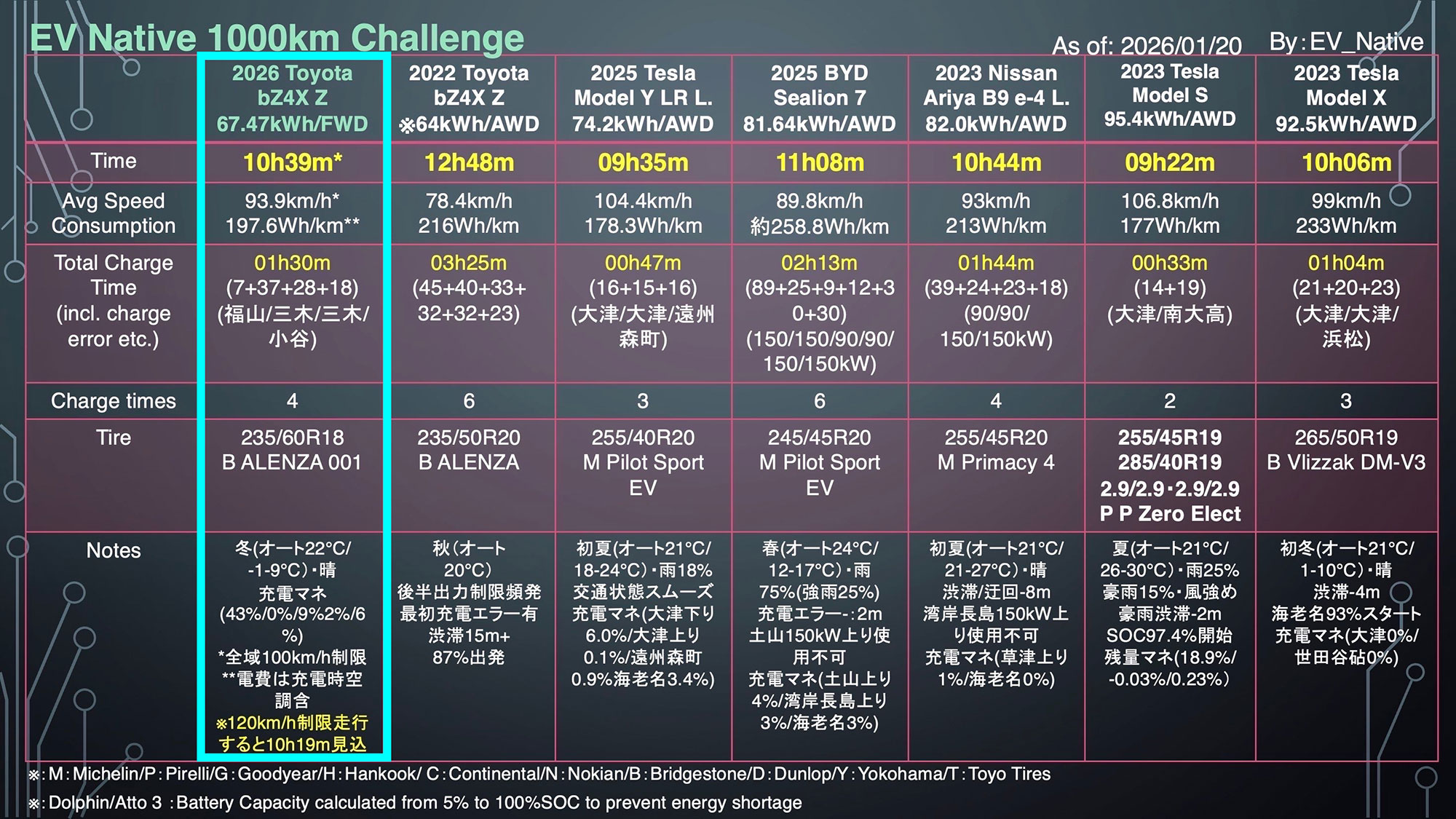

トータルの所要時間は10時間39分と、私がこれまで行ってきた1000kmチャレンジの検証の中でも平均以上のタイムとなりました。特に今回のルートでは120km/h区間がなかったため、他車の検証と同じルートで検証すると、おそらく10時間20分弱程度を達成できる計算です。これはチャデモ規格を採用する電動SUVとしては優れた結果といえます。
とはいえ、テスラモデルYロングレンジAWDとは充電時間で差がついています。確かに新型bZ4XではSOC10%-80%を27.5分で充電でき、モデルYは32分を要するため、一見するとbZ4Xの方が充電時間は短く済みそうです。ところがモデルYは低SOC下では最大250kWを許容でき、SOC50%程度までは100kWが持続するため、SOC10-50%程度の範囲内だと新型bZ4Xよりも充電が速くなります。この充電効率の高いSOC域をうまく活用すると、新型bZ4Xよりも長距離走行における充電時間を短縮できるのです。
