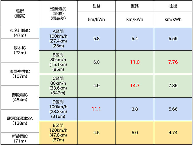

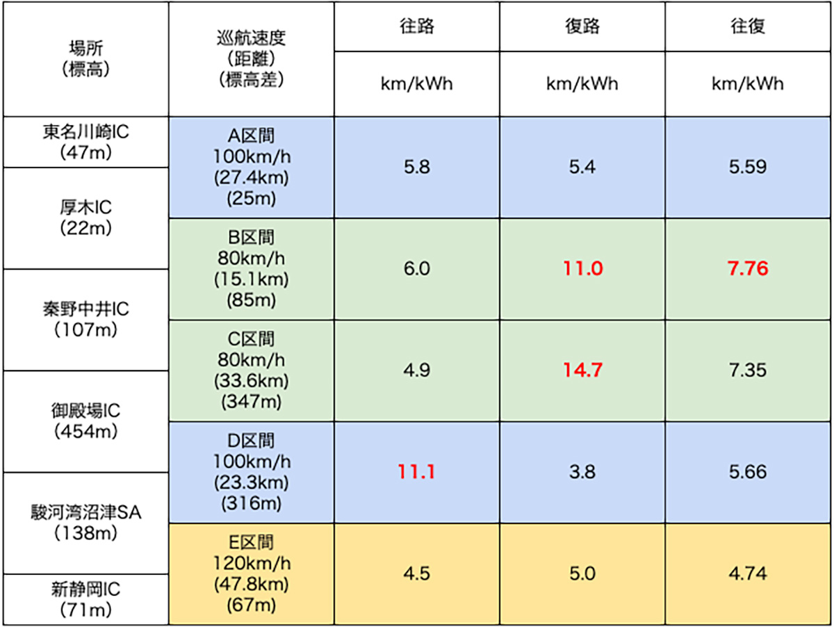

各区間の計測結果は下記表の通り。目標電費を上回った区間を赤太字にしています。
【今回の計測結果】
目標電費を超えたのは、下り勾配で電費が伸びやすい往路のD区間、復路のBとC区間、往復のB区間の合計4区間でした。往復では80km/hが7km/kWh台、100km/hが5km/kWh台、120km/hが4km/kWh台と、80km/hから100km/hへの落差が大きい結果になりました。

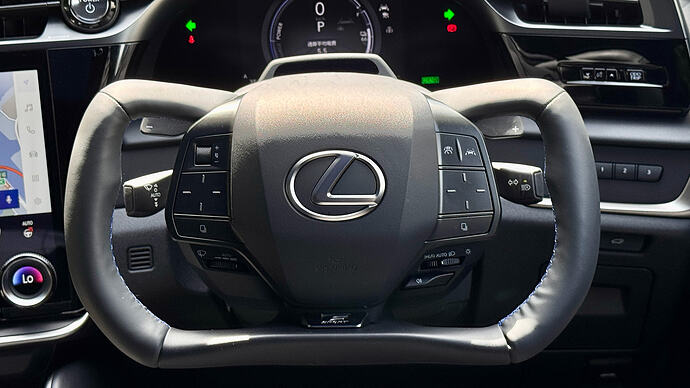

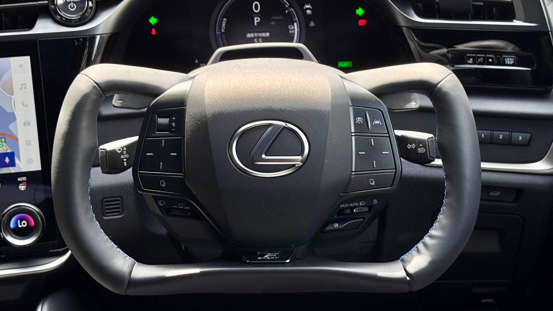

RZ 550eのACCはステアリングの右スポークのスイッチで操作します。とは言えスイッチ自体に機能を表すイラストなどはなく、スイッチを触るとメーターとHUD(ヘッドアップディスプレイ)に、状況や設定によってスイッチにあてがわれた機能が表示されます。
左上の「走行支援スイッチ」を押すと、その時点の速度でACC走行を開始します。設定速度の変更は、スイッチを上下に押すと1km/hごとに、スイッチを上下に長押しすると5km/hごとに変わります。車間距離スイッチの操作により先行車との車間距離設定を4段階で調整できます。

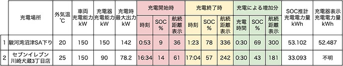

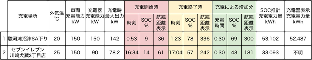

150kW器30分で52.487kWhを充電
RZの充電能力は「28分で10%から80%」が公式情報です。駿河湾沼津SA下りの150kW器の充電ではSOC 9%から30分で78%までチャージできましたので、ほぼ公表値に近い充電性能を確認できました。
しかも52.487kWhの充電量はこれまでの検証で実施してきた「CHAdeMO 30分充電」で歴代2位の記録です。トップは116kWhバッテリーのメルセデス・ベンツ「G580 with EQ Technology」の54.598kWh、3位が105kWhバッテリーのアウディ「RS e-tron GT performance」の52.347kWhです。
両車ともに100kWh超のバッテリーで、RZ 550eよりも大きな器であるため大量の電気を飲み込みやすいと考えられます。そのため76.96kWhのバッテリーでのこの記録はRZの充電効率がかなり高いレベルにあることを証明していると思います。
充電結果

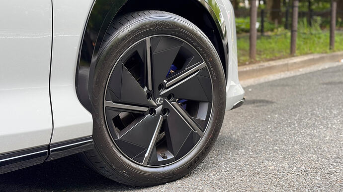

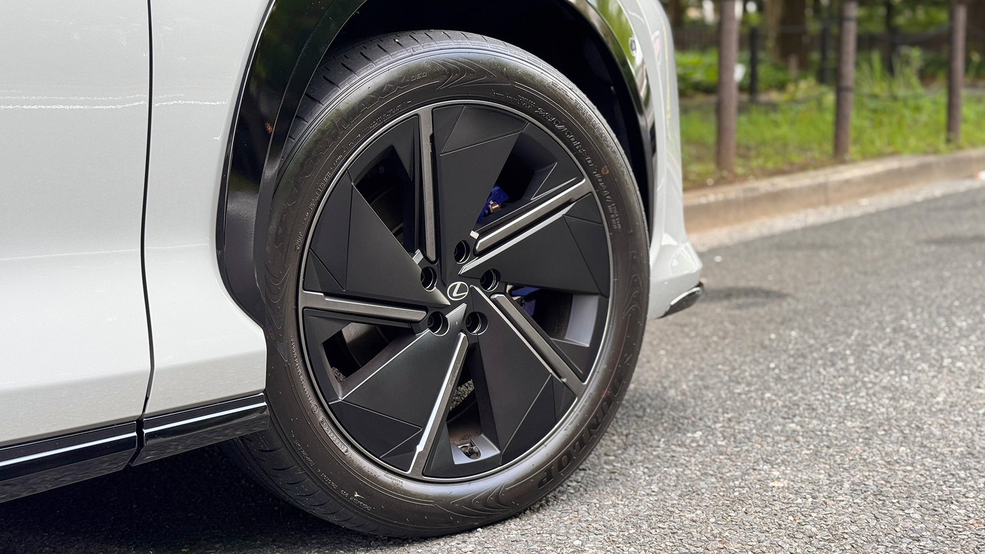

ホイールはF SPORT用の20インチ
RZ550eには、エアロホイールカバー付きの専用デザインの5本スポークホイールを採用。軽量化に加え、空力性能を高めることで電費性能の向上にも寄与しています。
タイヤはダンロップのSP SPORT MAXX 060を装着し、サイズは前235/50R20 104V、後255/45R20 105Wです。スポーツタイヤらしくドライ・ウェット性能を重視しつつも、静粛性も極端に悪くはなく、RZ550eでは走行性能と快適性のバランスが取れた印象でした。
F SPORTならではの硬質な走りと、先進のステアバイワイヤ
今回検証したRZ 550eは、現状のRZラインナップの中で唯一のF SPORTグレードで、レクサス初のステアバイワイヤシステムを搭載したモデルでもあります。F SPORTらしさは街中を少し走っただけで、明らかに固めだなと思えるサスペンションセッティングから感じ取れます。
先進のステアバイワイヤシステムを目当てにこのグレードの購入を検討している方は、一度ディーラーでversion LグレードであるRZ500e(AWD)やRZ350e(FWD)にも試乗されることをおすすめします。RZ350eの733kmの一充電走行距離も魅力的です。
なお、ステアバイワイヤシステムは、はじめは駐車時などに舵角が切れすぎて戸惑いますが、割とすぐに慣れることができました。通常走行時は低速時ほどにクイックではないため、違和感を覚えることはありませんでした。
