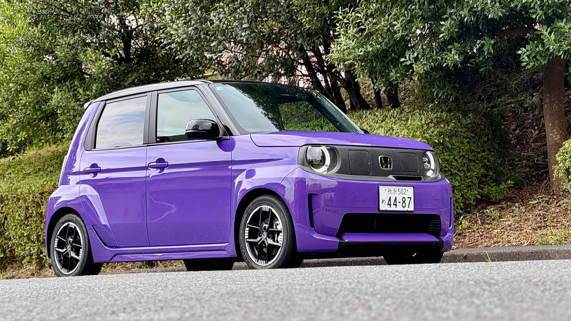

市販EVの実用的な電費(燃費)性能を確かめる「東名300km電費検証」シリーズ。第30回はホンダ『Super-ONE』の結果をお伝えします。スポーティイメージのEVとして大人気のSuper-ONEは、ベースのN-ONE e:よりもワイドなボディと太いタイヤを採用しており、電費面では不利になりそうな要素を持っています。はたしてどのような電費を記録したのでしょうか。

Super-ONEの基本的なスペックを確認します。全長3580mm、全幅1575mm、全高1615mm、ホイールベース2520mm、車重1090kgです。システム最高出力は70kW/95PSと軽の領域を超えていますが、トルクは162NmでN-ONE e:と同一です。バッテリーは29.6kWh、一充電走行距離274km(WLTP、EPA換算推計値は219km)、車両本体価格は339.02万円(税込)、国のCEV補助金は130万円(2026年8月現在)です。
今回の注目点は、軽EVのN-ONE e:をベースにスポーティーに仕立てられたSuper-ONEのそもそもの電費性能と、その数値が現状15区間中10区間でトップに君臨する日産「サクラ」の記録にどこまで迫れるか、凌駕する区間はあるのか。サクラの約1.5倍のバッテリーを活かして航続距離も1.5倍ほどの差が出るのかといったポイントです。
Super-ONEの一充電走行距離274kmを、バッテリー容量の29.6kWhで割った目標電費は9.26km/kWhになります。この数値は9km/kWhジャストのサクラを上回ります。2026年7月某日、計測日の外気温は最高35℃、電費検証に臨んだ深夜は23~26℃でした。

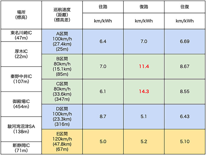

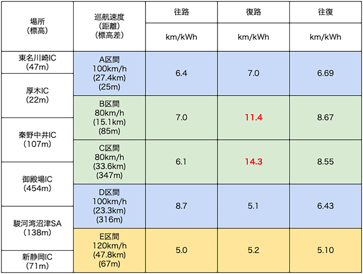

各区間の計測結果は下記表の通り。目標電費を上回った区間を赤太字にしています。
目標電費を超えたのは、下り勾配で電費が伸びやすい復路のBとCの2区間でした。往路のD区間が目標超えにならないのは意外でした。往復では80km/hが8km/kWh台、100km/hが6km/kWh台、120km/hが5km/kWh台と80から100の段差が大きい階段状になりました。

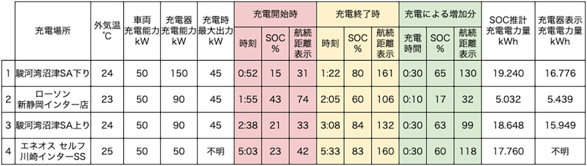

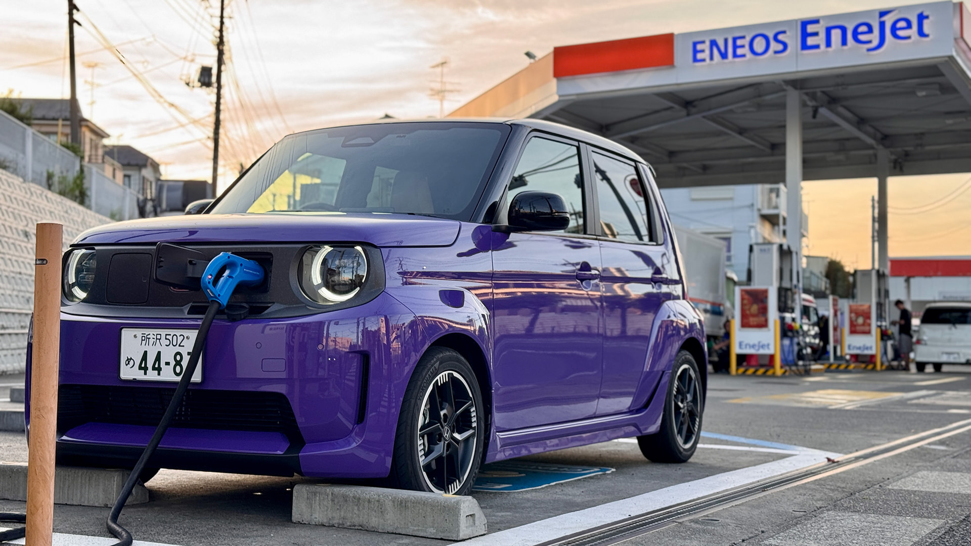

30分で16.776kWhを充電
充電結果
※「外気温」は車内メーター表示の温度。
※「充電時最大出力」は、車両もしくは充電器で確認できた数値。
※「航続距離表示」は、エアコンオフ時に確認。
※「充電器表示充電電力量」は充電器に表示、もしくはアプリなどに通知された電力量。表示がない場合は不明としています。

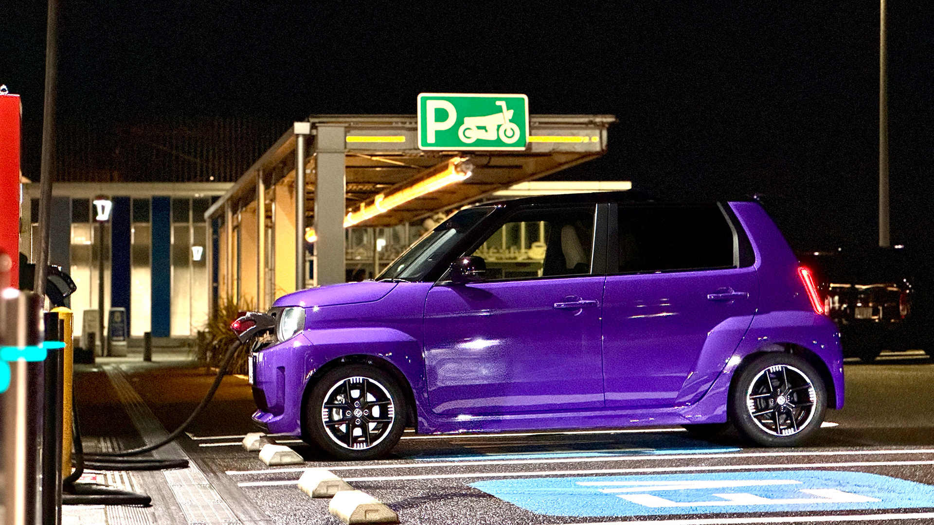

Super-ONEの急速充電能力は出力50kWに対応しており、「充電残量警告灯が点灯から、充電量80%までの時間」を約30分としています。充電残量警告灯はSOC 15%で点灯しました。そしてSOC 15%から駿河湾沼津SA下りの150kW器の30分の充電で16.776kWhをチャージして、SOCは65%増えてジャスト80%とホンダの発表通りになりました。
この充電量により航続可能距離は130km増えました。120km/h巡航を終えた駿河湾沼津SA上りの90kW器での充電では、SOCは63%回復して99kmの増加になりました。充電量はさほど変わりませんが、直前の電費によって航続可能距離表示が左右されることが分かります。
最大出力50kWの充電器でもSOC 60%をチャージできました。この3回の充電によるSOC増加分の5%の差は、充電開始時のSOCが15%から23%の違いがあったためと思われます。Super-ONEは出力50kW以上の充電器であれば、いずれも同程度の充電結果になると考えられます。そのため、150kW器などの高出力充電器は、その出力を十分に活かせる車両に譲ることで、より多くのEVユーザーが円滑に充電できるケースもあると思います。

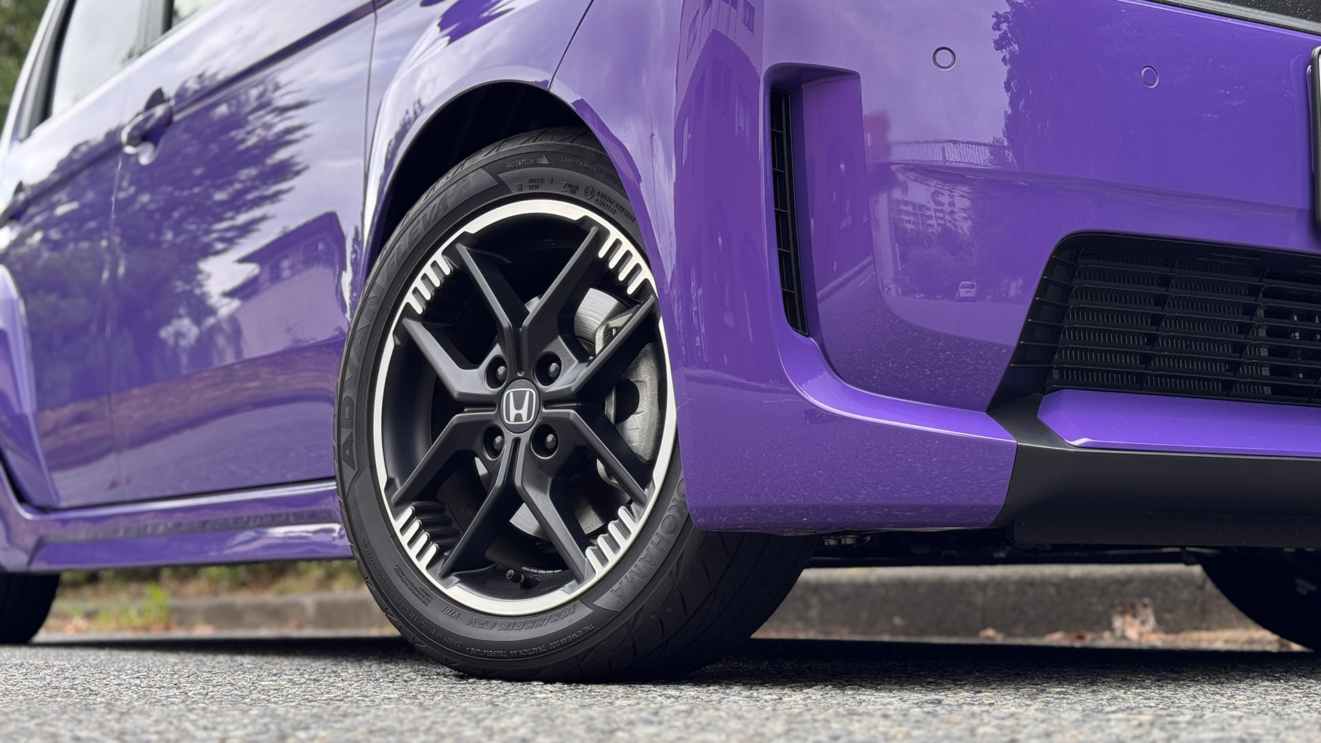

Super-ONE専用のタイヤ・ホイール
Super-ONEのタイヤサイズは前後ともに185/55R15 82Vで、メーカーはヨコハマ、商品名はADVAN FLEVA V701です。このタイヤは、ADVANブランドの中で「楽しいハンドリング」を謳ったもので、Super-ONEにぴったりな特性だと思います。
ホイールには、力強い4本ダブルスポーク調の15インチアルミホイールを採用。シティ・ターボIIを想起させるブリスターフェンダーとの組み合わせにより、Super-ONEのワイドなスタンスをより印象的に見せています。
