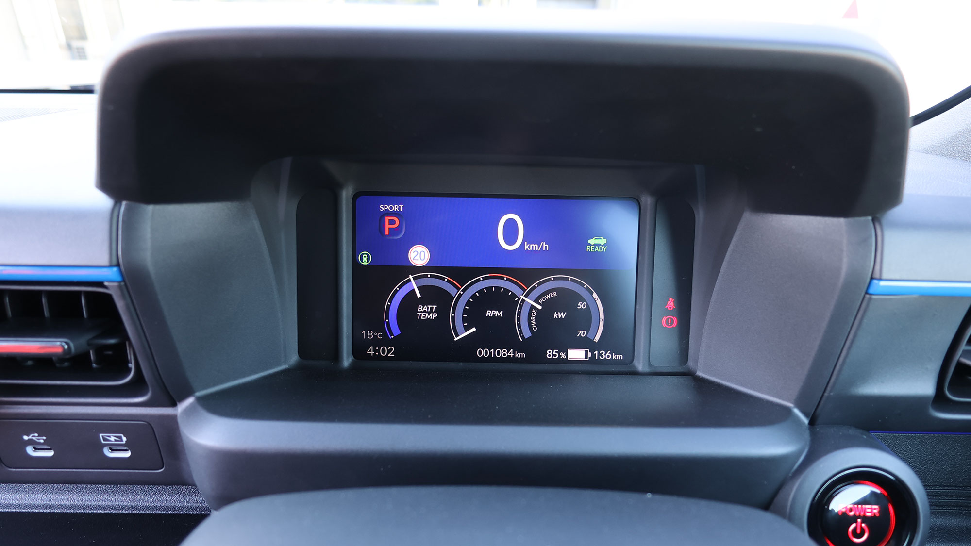

スーパーワンの一充電走行距離はカタログスペックで274km(WLTCモード)です。運転次第ではありますが、メーターに表示される「航続可能距離」はおおむね200km強程度であることが多いはず。でも、カタログスペック通りの航続可能距離が表示されないのは基本として知っておくべき「EVあるある」です。電費に優しい運転を続けていれば、より長い航続可能距離が表示されるようになります。
また、メーターに航続可能距離が200kmと表示されていたとして、ロングドライブ時、200km先の急速充電器を目指せるわけではありません。とくに高速道路を走る場合、おおむね150km以内の急速充電器で経路充電(ロングドライブ時、おもに急速充電器を利用して行う注ぎ足し充電)を行います。2時間弱に1回、休憩&急速充電を繋いでいくのがバッテリーが小さいEVのロングドライブであることを理解しておきましょう。

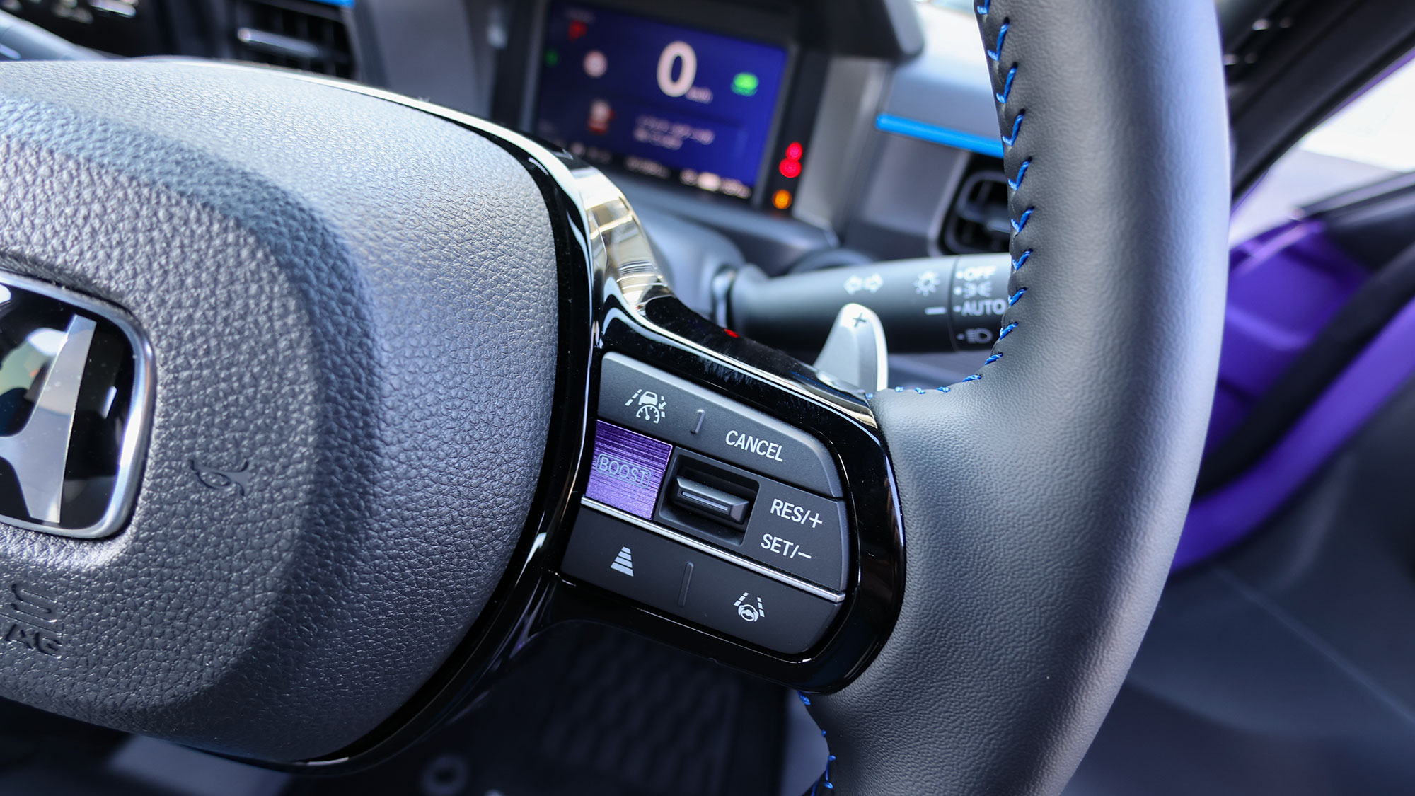

BOOSTモードの楽しみ方を教えてください
スーパーワン、そして搭載されているBOOSTモードの楽しさは、私自身、EVsmartブログ著者陣の篠原さんと一緒にサーキット試乗会で体感(関連記事)しました。ボタンひとつで最高出力が47kWから70kWにパワーアップされるのも、EVならではの大きな魅力だと思います。今後、公道での長距離試乗などの機会を楽しみにしています。
とはいえ、最高出力と電費がトレードオフの関係となるのは当然のこと。はたして、晴れてスーパーワンのオーナーとなった方々が、どんなシーンで、どのようにBOOSTモードを活用するのか興味しんしんです。ぜひ、コメントなどで教えてください。

タルジー さま。ブーストモードの変更点。トレッド拡大やタイヤなどを除き、パワートレインなど変更なし。コントローラーのセッティングで出力アップを実現したと聞いています。
初代日産リーフのNISMO RCとかと同様ですね。
自主規制撤廃モードみたいで軽EVのポテンシャルを余すことなく使うとこうなるというイメージでしょうか。
