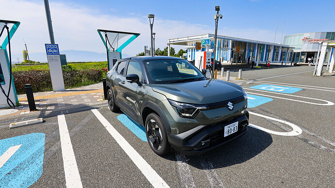

2026年5月某日、静岡県浜松市へ行く機会がありました。EVsmartブログ著者陣のジャーナリスト、諸星陽一さんと一緒に、スズキ初の量産電気自動車「eビターラ Z 4WD」の長距離試乗を兼ねた日帰り取材です。
eビターラ Z 4WDのバッテリー容量は61kWh。カタログスペックの一充電走行距離(WLTCモード)は472kmです。同行した諸星さんに広報車手配をお願いし、諸星さんちでは自宅充電ができないこともあって、東京出発時のバッテリー残量(SOC)は89%。メーター表示の航続可能距離は「337km」でした。新東名浜松SA(下り)までの距離は約230km、取材先はSAのスマートインターから10kmほどだから、余裕をもって走破は可能。帰りのこともあるから「少し早めに到着してどこかで急速充電しておこう」という計画です。

8口がズラリと並んだ浜松SAの充電スポットには感謝しています。でも、スマートインターチェンジから高速を出て、近くに急速充電スポットがあれば、充電料金を抑えることができるじゃないか! という当然の事実に気付き、実践してみることにしたのでした。

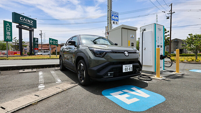

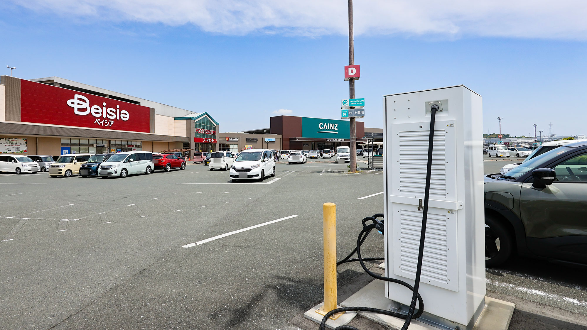

EV充電エネチェンジのアプリで浜松SA付近の急速充電器を検索してみると、案の定、結構な数があります。今回は出力90kWを優先条件と考えて、SAから5km弱の距離にある「カインズ浜松都田テクノ店」の充電器(冒頭写真)を選択しました。

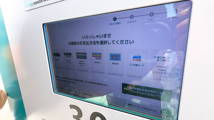

念のため、スズキの充電カードをかざしてみると、このように「認証エラー」が表示されて充電できません。

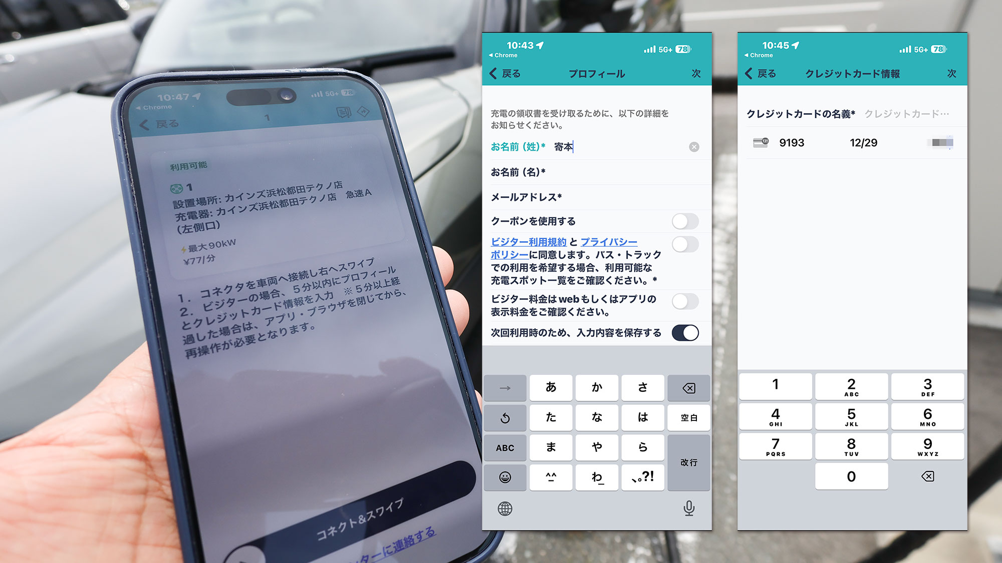

ビジター充電を始めるには、スマホで充電器に表示されているQRコードを読み込んでウェブサイトにアクセス。プロフィールとクレジットカード番号を入力します。
実は、私は日産ZESP3(eMP連携)の会員で、ビジター充電は長年ほとんどやったことがありません。10年前にはもっと面倒でもあったので、進歩の過程ということなのでしょうが、やっぱり、激しく面倒臭いです。
ともあれ、無事に充電できて、30分間でSOCは13%から61%まで回復しました。90kW器で30分間の充電ですから、一般道の充電器を使った今回のビジター利用料金は「77円×30分=2,310円」です。もし、浜松SA(高速道路)で充電していたら「99円×30分=2,970円」なので、660円節約できたことになります。
ちなみに、SOCから概算すると充電電力量は約29.3kWh。従量課金に換算すると「約79円/kWh」でした。eMPが導入を進めている「kWh課金」(対応充電器のビジター充電のみ)では一般道が「110円/kWh」なので、それよりは安上がりでした。
カインズの充電器は取材先に向かう(ほぼ)ルート上にあったしスマートインターからの距離も近かったので、SAで充電するのと利便性は変わりませんでした。ロングドライブ時の急速充電はなんといっても高速道路SAPAで済ませるのが楽ちんではありますが、eMP連携の充電カードを所有していないケースでは「高速を下りてから充電する」のもひとつの賢明な選択肢であることを実感できました。

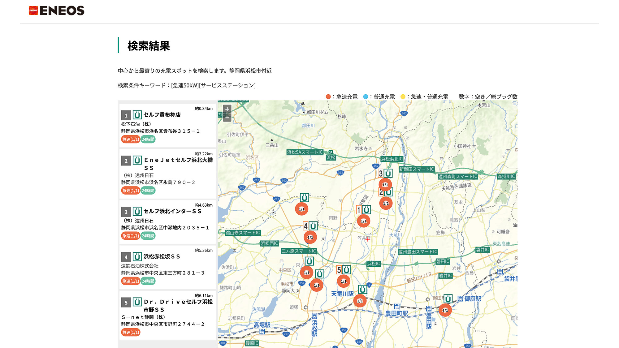

近くの中華料理店でランチを済ませ、集合時間までまだ少し余裕があったので、取材先近くの「ENEOSチャージプラス」の急速充電器を利用してみました。ENEOSチャージプラスの急速充電器はおおむね最大出力が50kWではあるものの、独自の会員料金のほかに多彩な認証&決済システムに対応しているのが特長です。
スズキ充電カード(エコQ電連携)で無事に認証されて充電がスタート。充電器の表示によると30分間で20.554kWhを充電。60%だったSOCは東京まで余裕の無充電で走り切れる93%になりました。
エコQ電の公式サイトでこの充電器の利用料金を確認(エコQ電は場所によって充電料金が異なります)すると、49.5円/分。30分で1,485円(概算で約72.2円/kWh)でした。

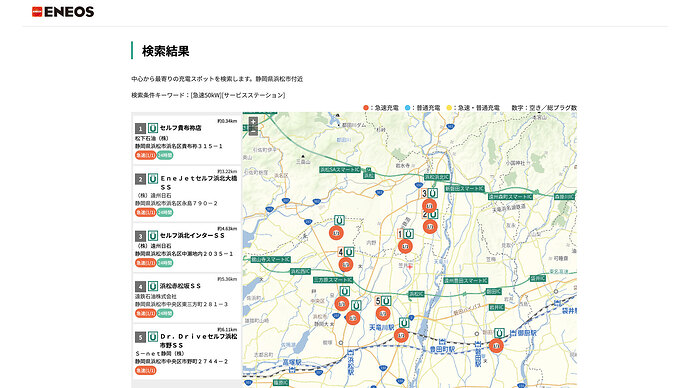

ところで、今回充電したのは「ENEOS 浜松赤松坂SS」だったのですが、「エコQ電カードが使えるスポットを探してみよう」と思い立って検索したら、ENEOSチャージプラスの急速充電スポットがものすごく増えてて驚きました。

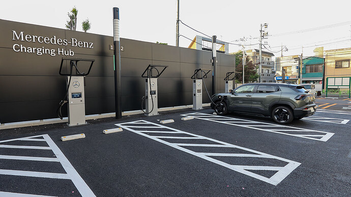

東京への帰着時にもSOCは30%近くあって、翌日の車両返却にも十分ではあったのですが……。自宅の近くに開設されたのは知っていたものの、まだ利用したことがなかった「Mercedes-Benz Charging Hub 駒沢」で締めくくりの充電をしておきました。Mercedes-Benz Charging Hub はメルセデス・ベンツが独自展開するハイパワー急速充電ネットワークで、パワーエックス製の独自充電器を採用しています(関連記事)。

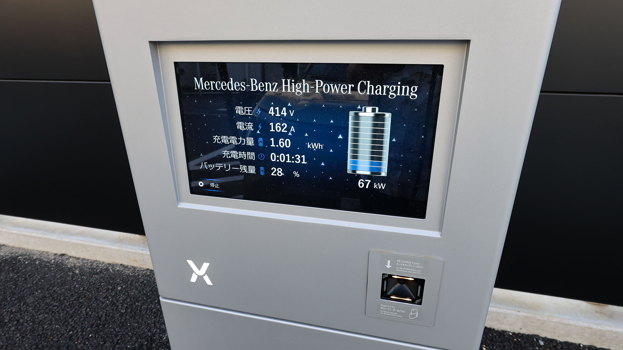

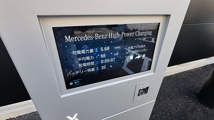

さすがはメルセデス・ベンツ(MB)、なんといっても充電器がカッコいいのが特長です。しかも、デザインがおしゃれなばかりでなく、ケーブルが吊り下げ式(そのデザインもカッコいい)になっていたり、液晶表示が大きくて充電中の電圧値、電流値、出力、充電電力量などをわかりやすく確認できます。
MBの充電カードをもっている、つまりMBのEVオーナー向けの施設ではありますが、他社EVのビジターもパワーエックスアプリで利用可能。アプリからのビジター利用料金は「100円/kWh」とややお高めではありますが、利用するだけでちょっとセレブ感を味わえる充電スポットなのでした。
お試しで5kWhだけ充電しようと思っていたのに、撮影などしていてうっかり超過。充電器表示は5.68kWhの充電電力量になっていますが、アプリで確認した充電量は5.67kWh、請求額は567円(税込)でした。

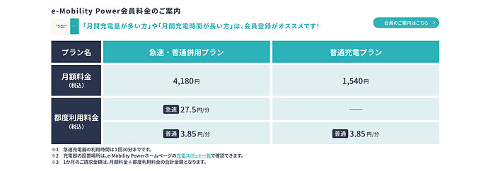

とはいえ、eMP連携しているZESP3の会員であれば、高速道路SAPAに設置されているeMPの急速充電器を、出力に関係なく割安(詳しく説明すると長くなるので割愛するけど、プレミアム100の定額超過分は「44円/分」。eMPの会員料金は「27.5円/分」)な会員料金で利用することができます。
月額料金が1,650円高くなるのが少々気がかりではあるものの、高速道路の150kWをビジター料金の「121円/分」で1回30分使うとそれだけで3,630円になってしまいます。さらに、ビジター料金としては最安である一般道50kW器のビジター料金「55円/分」で計算しても、プレミアム100のプランに付帯している100分間の急速充電料金は5,500円です。
