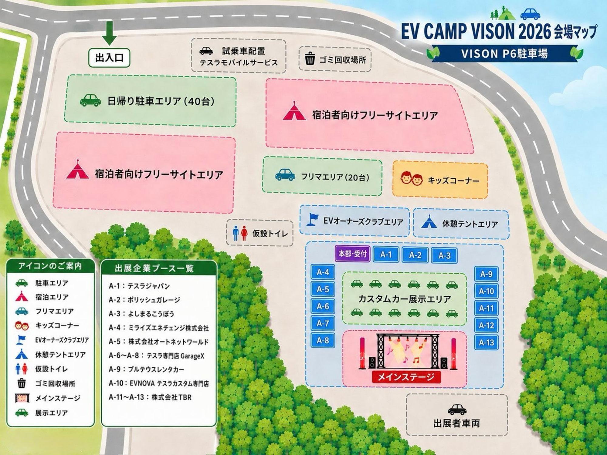

当日の会場マップ。

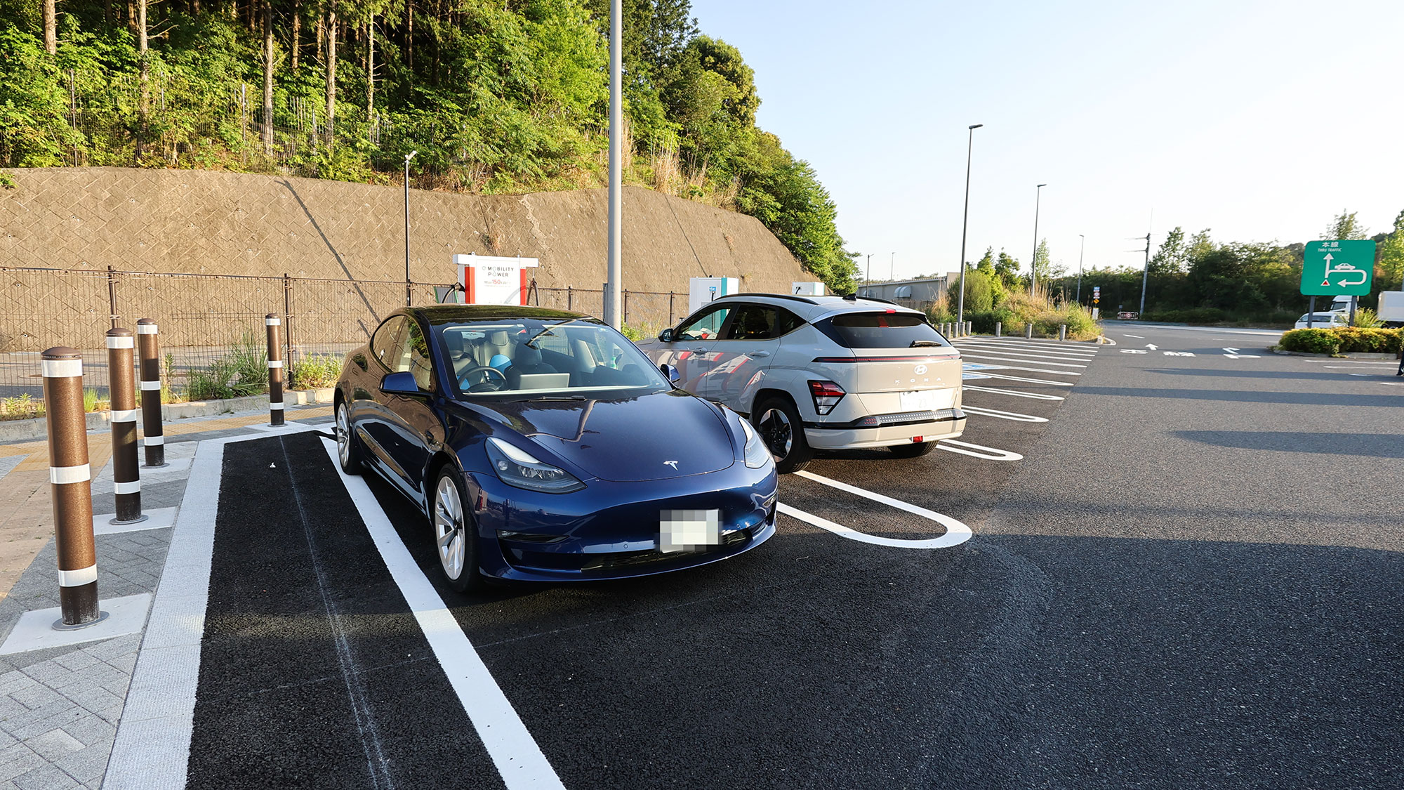

復路の岡崎SAではVISON帰りのモデル3ご夫婦とご挨拶。
最初のトピックは、「往路、復路ともに新東名岡崎SAの急速充電器(最大出力150kW)を利用した」ことです。最近、新東名で関西方面へ走る際には浜松SAの150kW器を使うことが多かったのですが、新たに岡崎SAにも150kW器が新設(90kW器と合わせて計6口)されて、2026年1月から運用が開始されています。
世田谷区の自宅から浜松SA(下り)までの距離は約230km。合法区間で120km/h巡航してもバッテリー残量(SOC)を30%以上残して到着できるため「本当はもう少しバッテリーを減らしてから充電したいな」と感じてました。岡崎SAまでならさらに60kmほど走って約290km。今回はSOC13%での到着となり、30分で67%まで、気持ちよく充電することができました。復路は大阪市内をSOC約70%で出発。岡崎SA(上り)にはSOC19%で到着し、30分で69%まで充電しました。
ここで強調しておきたいポイントが「高出力充電スポットの選択肢が着実に増えている」ことです。新東名でいうと、下り線は「長篠設楽原PA」、上り線は「遠州森町PA」に90kW器が開設されて「東京=大阪間のEV移動が楽になった」と喜んだのが、2021年ごろのことだったと記憶しています。
ところが、ここ数年で高速道路充電インフラの「高出力&複数口化」が急速に進展。たとえば、東名〜新東名〜新名神ルートの下り線を例に挙げると、中井PA(神奈川県)、駿河湾沼津SA(静岡県)、清水PA(静岡県)、浜松SA(静岡県)、岡崎SA(愛知県)、湾岸長島PA(三重県)、土山SA(滋賀県)と150kW器スポットの選択肢が豊富になりました。しかも、各所がおおむね6口以上の複数口設置で充電待ちのリスクが低いし、90kW器の設置スポットはもっとたくさんあります。
私の場合、コナの急速充電性能の特徴に合わせて150kW器を好んで利用していますが、休憩を兼ねて30分間の急速充電を行うのであれば90kWでも出力に不満なし。高速道路のEV充電インフラは、本当に便利になりました。

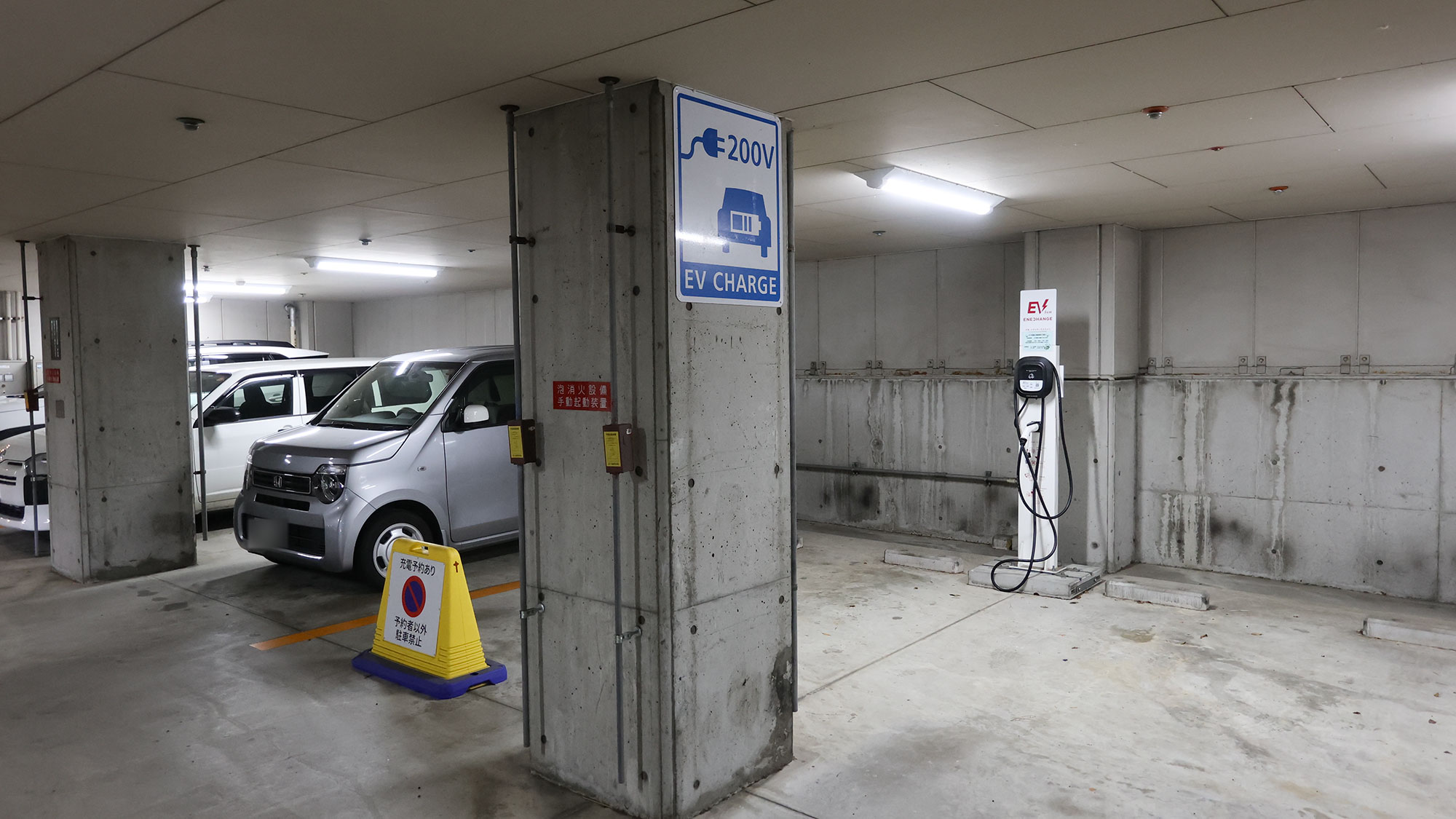

VISONへの遠征、最初は「夜中走って、伊勢自動車道安濃SAの150kW器で充電して会場へ行こうかな」とも思っていたのですが、私も無理は禁物なお年頃です。前泊して「ホテルの普通充電器で満充電にしていこう」と思い直してネットで検索。会場から40kmほど手前の「ホテルルートイン津駅南」の充電器予約がまだ空いていることを確認して、宿泊&充電を予約しました。
今までにも何度か紹介してきた(関連記事)ように、宿泊施設に6kW普通充電器があって、充電の予約ができるのは「最強」です。
