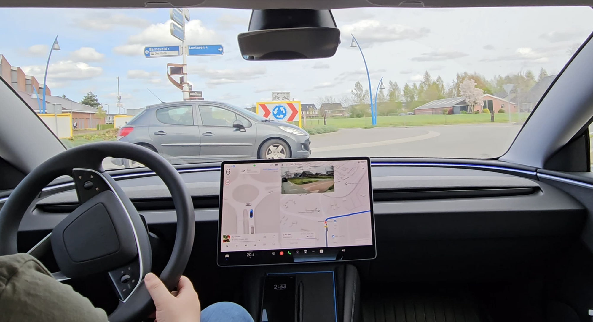

公平を期すと、私はここしばらく米国を訪れる機会がなかったため、米国版FSDを試すことも、Waymoを体験することもできていません。できたのは、多くの動画を見て印象をつかむことだけでした。結論から言えば、私自身の第一印象も、感想を共有してくれた他の人たちの印象も、欧州版FSDはほぼ完璧に近いというものでした。個人的には、車が一度でもミスをするところは見ていません。郊外でも、地方道でも、工事中の高速道路でもそうでした。これは非常に印象的です。同じ場所では、きちんと塗られていなかった白線に対して、オートパイロット(※)はかなり苦戦していました。
※訳注:オートパイロットはFSDの前世代の運転支援で、現在の日本のテスラ車でも同世代の技術を使用。ソフトウェア2026.8からはオートステアリングに改名。
とくに印象に残ったのは、FSDがオランダの交通ルールを忠実に守っていることです。たとえば、高速道路から出るときは、出口車線に入る前にウインカーを出し、出口車線では、車線変更可能な破線を過ぎて実線に到達するまでウインカーを出し続ける必要があります。FSDはそれを実行しました。
一方、テスラが2023年末にHighland(最新型)のモデル3で導入したインテリジェントウインカーは、これまでその動作をしたことがありません。この機能は車線変更や右左折に応じて、必要な時間だけウインカーを出し続ける機能で、ほとんどの場合は正しく作動します。ただし、ラウンドアバウトと高速道路の出口は例外です。高速道路の出口については、単に車線変更として認識し、車線変更が完了するとウインカーを消していました。今もその動作は変わっていません。しかしFSDは違います。先ほど述べたように、法律を文字通り守っているように見えます。

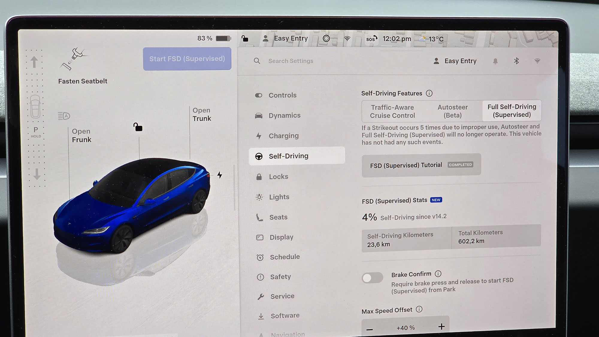

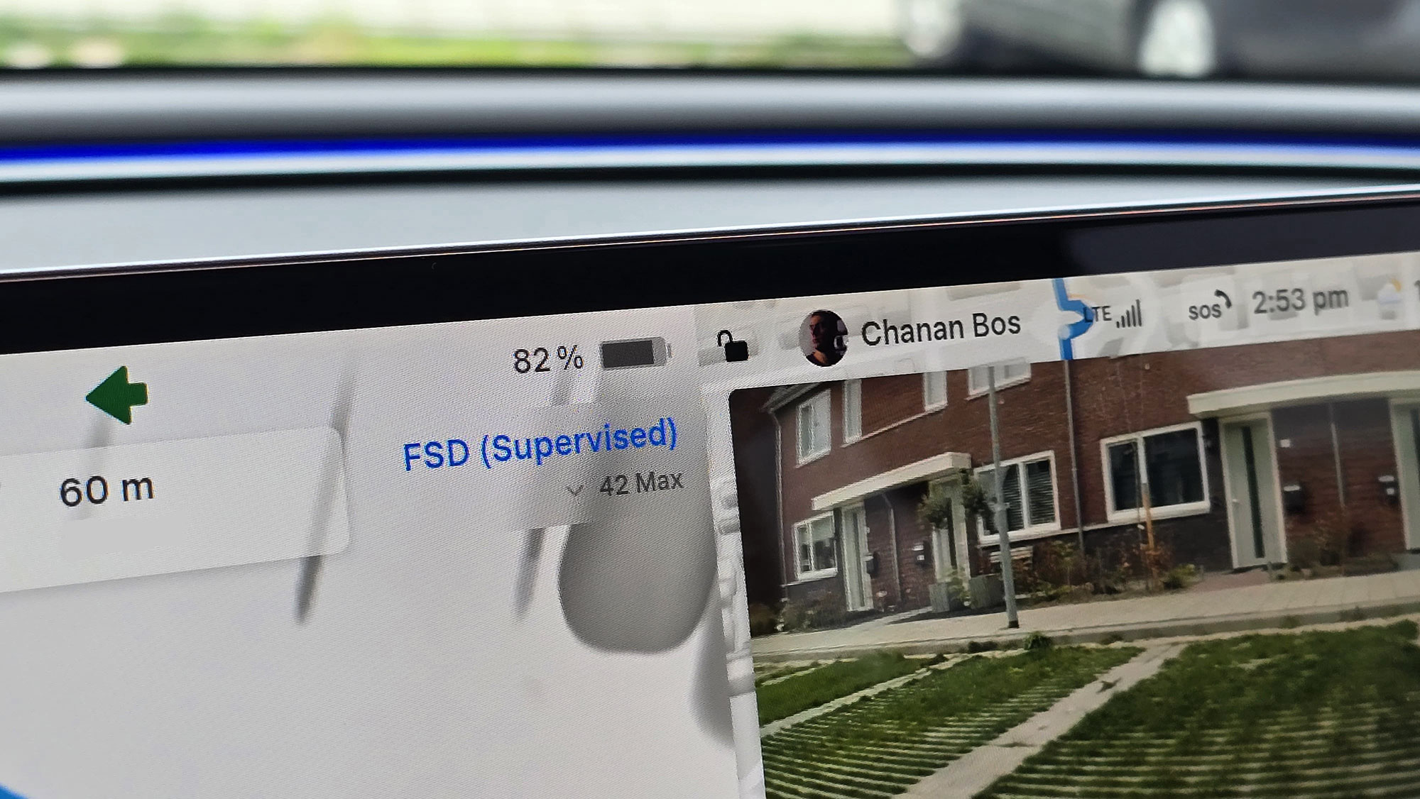

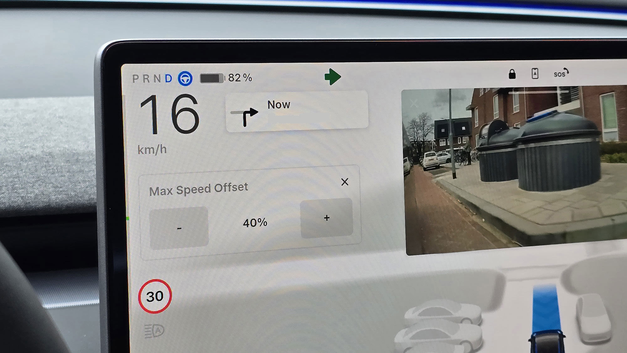

欧州版FSDには、この「おばあさん運転」のような挙動を抑えるための設定が2つあります。1つ目は速度オフセットです。制限速度を超えて走ってよいと車に指示でき、制限速度を最大50%まで上回る設定が可能です。
この設定用のボタンが画面上にあります。また、以前のオートパイロットと同じように、スクロールホイールを使うこともできます。良い点は、現在の最高速度もすぐに確認できることです。
ただし、制限速度を40%上回る設定にして、50km/h制限の道路で70km/hまで出せる状態になっていても、実際に53km/hを超えて走ったのを私は一度も見たことがありません。

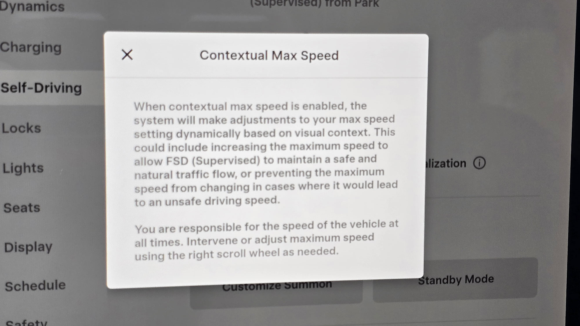

これはおそらく、私が「contextual maximum speed(※)」と呼ばれる別の欧州版FSDの設定をオンにしていたためです。この設定は、交通の流れに合わせるために車が上限速度を超えて走ったり、交通状況に合わせて制限速度より遅く走ったりできるようにするものとされています。
※訳注:画像内のContextual Max Speed(状況に応じた最高速度)説明の和訳は以下の通り。
「Contextual Max Speedを有効にすると、システムは視覚情報に基づいて、最高速度の設定を動的に調整します。これには、監視付きFSDが安全で自然な交通の流れを維持できるように最高速度を引き上げることや、危険な走行速度につながる場合には最高速度が変更されないようにすることが含まれます。
車両の速度については、常にあなたが責任を負います。必要に応じて介入するか、右側のスクロールホイールを使って最高速度を調整してください」。(訳注ここまで)
ただし、この設定が正確にどのように機能するのか、単に最高速度のオフセットを上げる場合と比べてどう違うのかは、現時点ではまだ少し不明です。

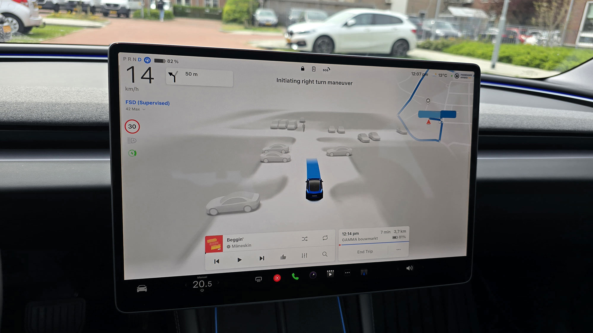

もう1つ広く報告され、私自身も経験した問題が駐車です。正直なところ、そもそもFSDが駐車スペースを見つけて、きちんと駐車できるのかどうかさえ疑わしく思えてきました。
ほとんどの場合、駐車場内をただうろうろするだけで、白線がはっきりした絶好の空きスペースがいくつもあるのに、ことごとく見逃してしまいます。駐車場を一通り回ったあと、FSDは勝手に外に出ていき、そのまま冒険に旅立っていきました。
一度だけ、駐車を試みようとしたことがありました。しかし車は白線をまたぐように進み、中途半端なところで何度か切り返したものの、最後は諦めてしまいました。
私の理解では、米国のV14.3でも、駐車機能はまだ安定しているとは言えないようです。成功することもあれば失敗することもある、という状態です。ただしロボタクシー風の到着オプションでは(駐車や路肩停車など)いくつかの候補を提示してくれ、比較的うまく処理できているようです。つまり、駐車機能はまだ改善途上にあります。

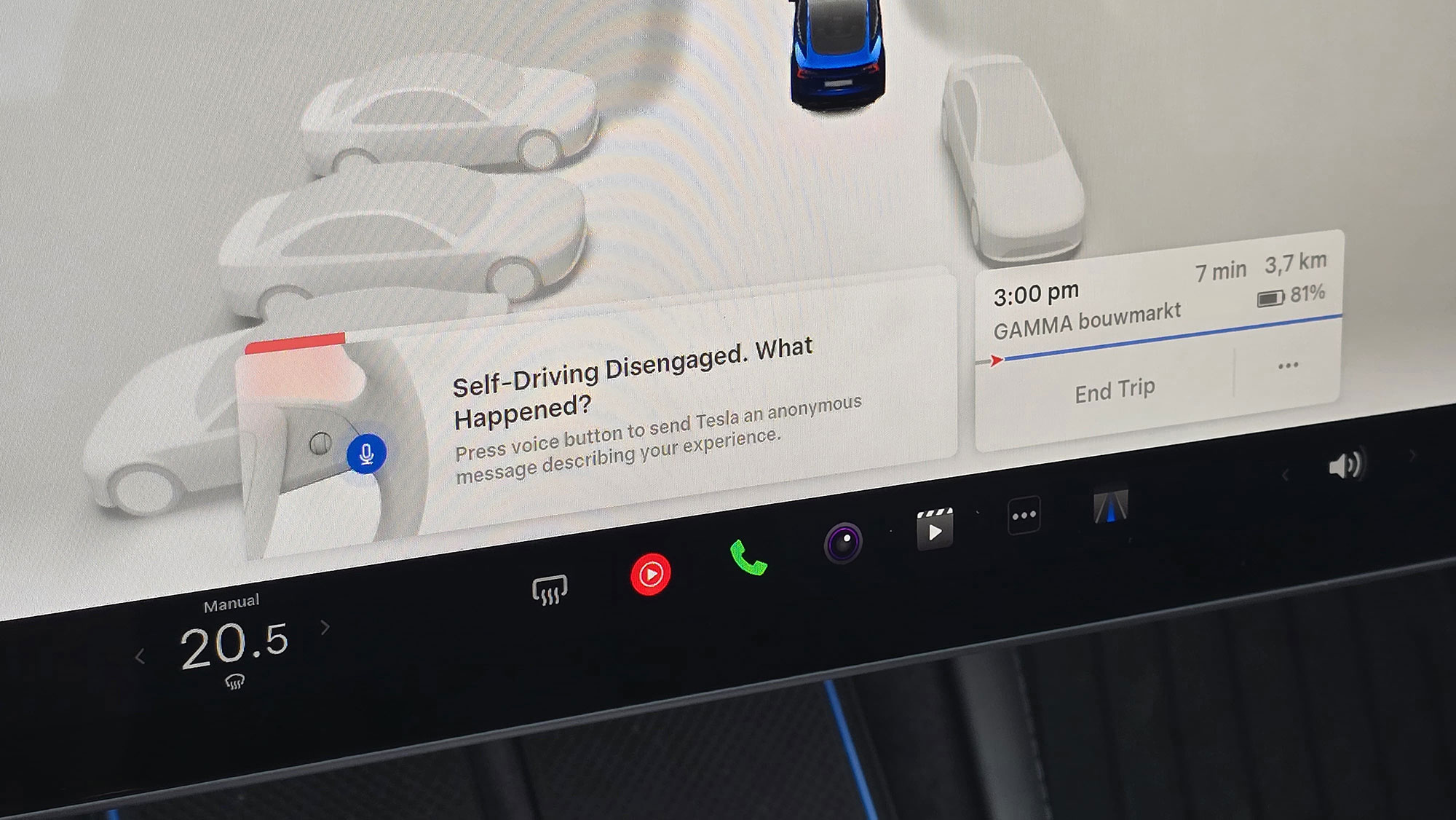

問題が起きた場合は、FSDを解除するタイミングで、テスラチームに送る短い音声メッセージを録音できるようになっています。
