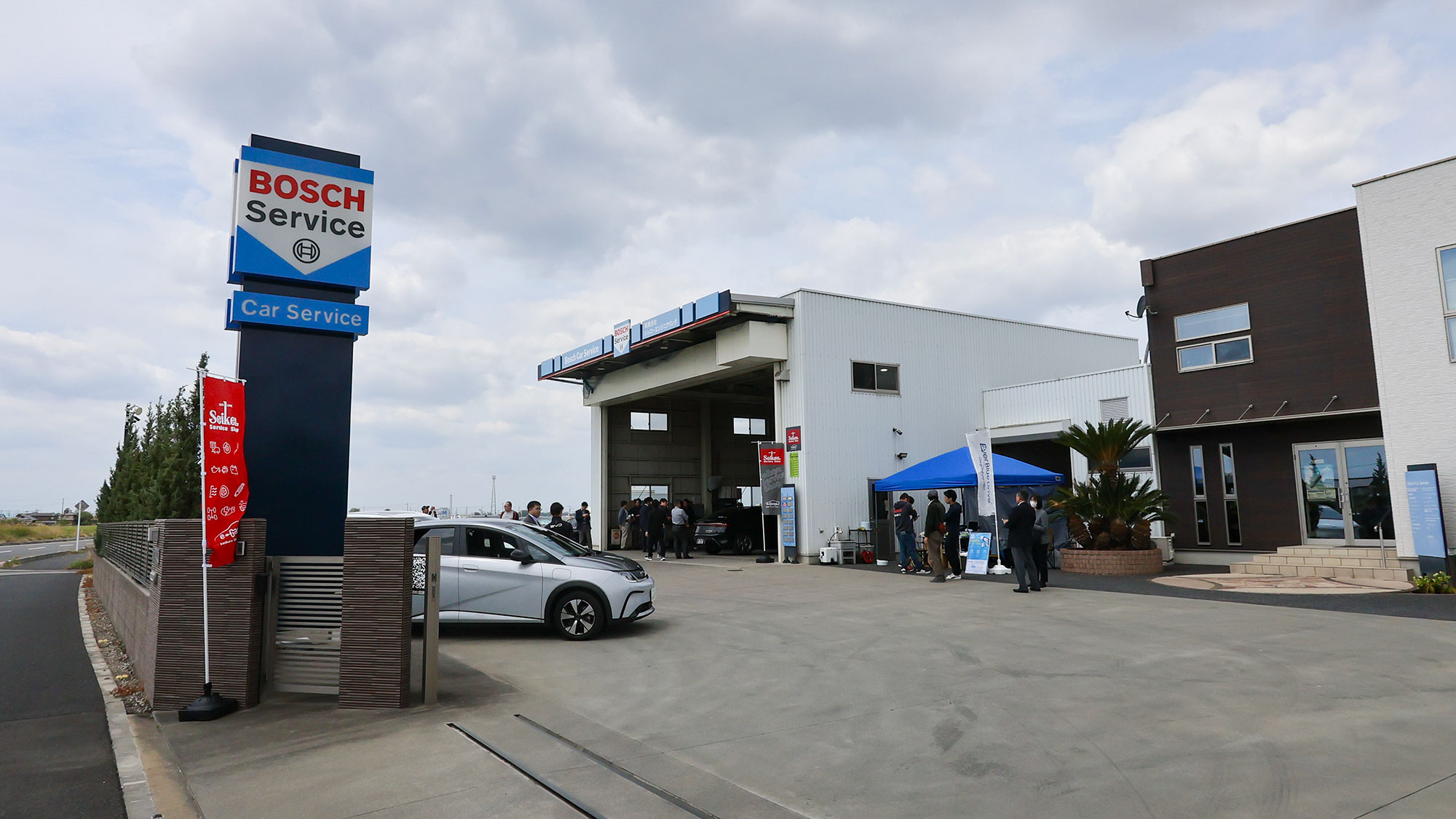

ゴールデンウィーク初日の2026年4月25日(土)、埼玉県加須市で開催された「見て触れる! EV丸ごと体験会」に行ってみました。事前の告知記事で紹介したように、自動車部品専門商社の明治産業株式会社と、EVバッテリーの健全度(SOH)測定機器を発売している三洋貿易株式会社による共同開催。電装品整備を手掛ける有限会社シンコーエンジニアリングの整備工場を会場にしたイベントです。

イベントは4月25日と26日(日)の2日間開催。来場したクルマ(おもにEV)のSOH診断や、タイヤ溝やワイパーブレードなどの車両診断が無料で実施されました。後日、主催した三洋貿易の担当者である田中聡氏に参加台数などを伺いました。

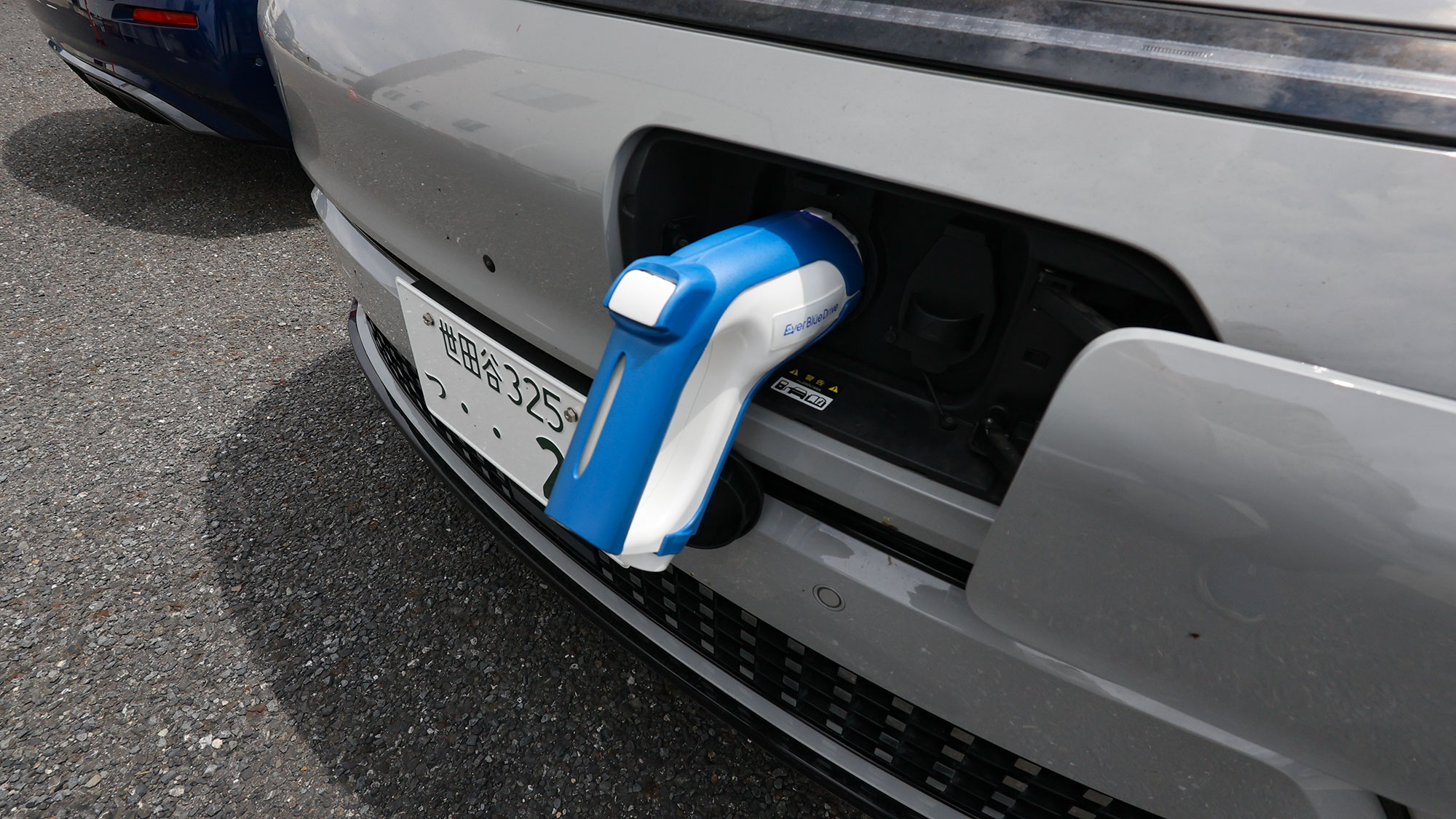

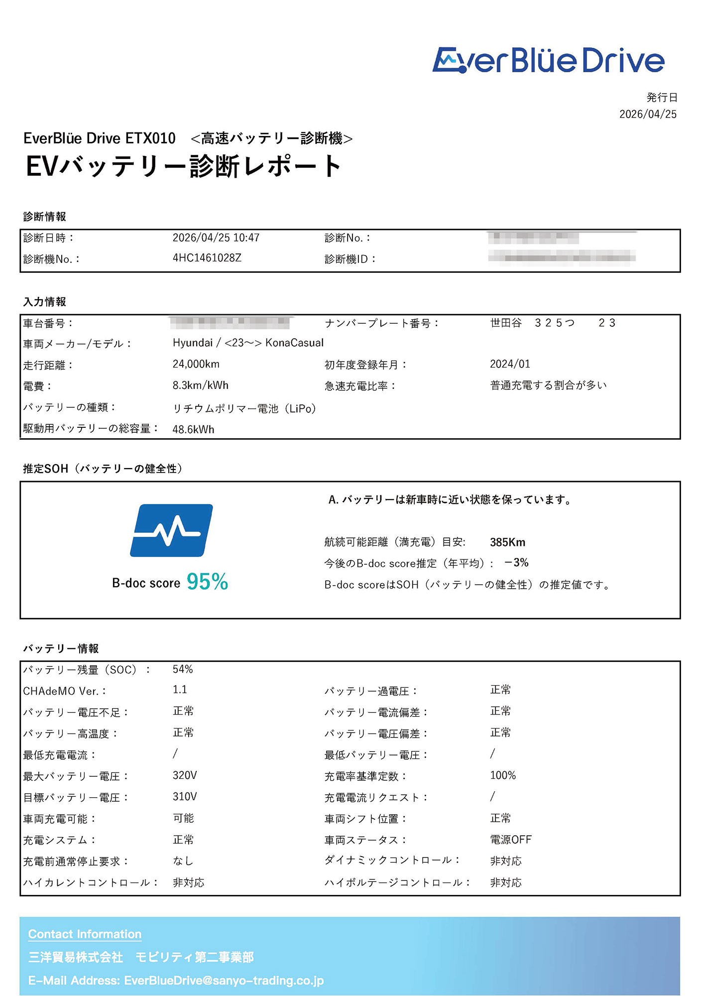

今回のイベントで、私のマイカーであるヒョンデKONA(コナ)カジュアルのSOHも診断してもらいました。充電プラグのような計測機器を急速充電口に差し込んで待つこと数分、かと思ったら、あっという間に結果が表示されました。診断結果は「95%」で「バッテリーは新⾞時に近い状態を保っています」とのこと。納車から2年半くらい、走行距離約2万4000kmのEVとしてひとまず安心って感じの結果です。
ちなみに、昨年のクリスマス、ヒョンデのカスタマーエクスペリエンスセンター横浜で受けた2回目の12カ月点検の際、確認してもらったデータのSOHは「100%」でした(関連記事)。あれ、定期点検からの4カ月ほどで5%も減っちゃったの? と思いがちですが……。コナが搭載している三元系バッテリーには、使用開始当初に数%程度劣化して、その後はそこそこ現状維持ペースが続く特性があると聞いています。
つまり、初期容量からの減少を掛け値なしに測定した結果は「95%」ではあるものの、コナカジュアルのカタログスペックである「48.6kWh」の容量を基準にすると「100%」(初期劣化を考慮してマージンを備えたバッテリー量を搭載してある)ということなんだろうと理解しています。

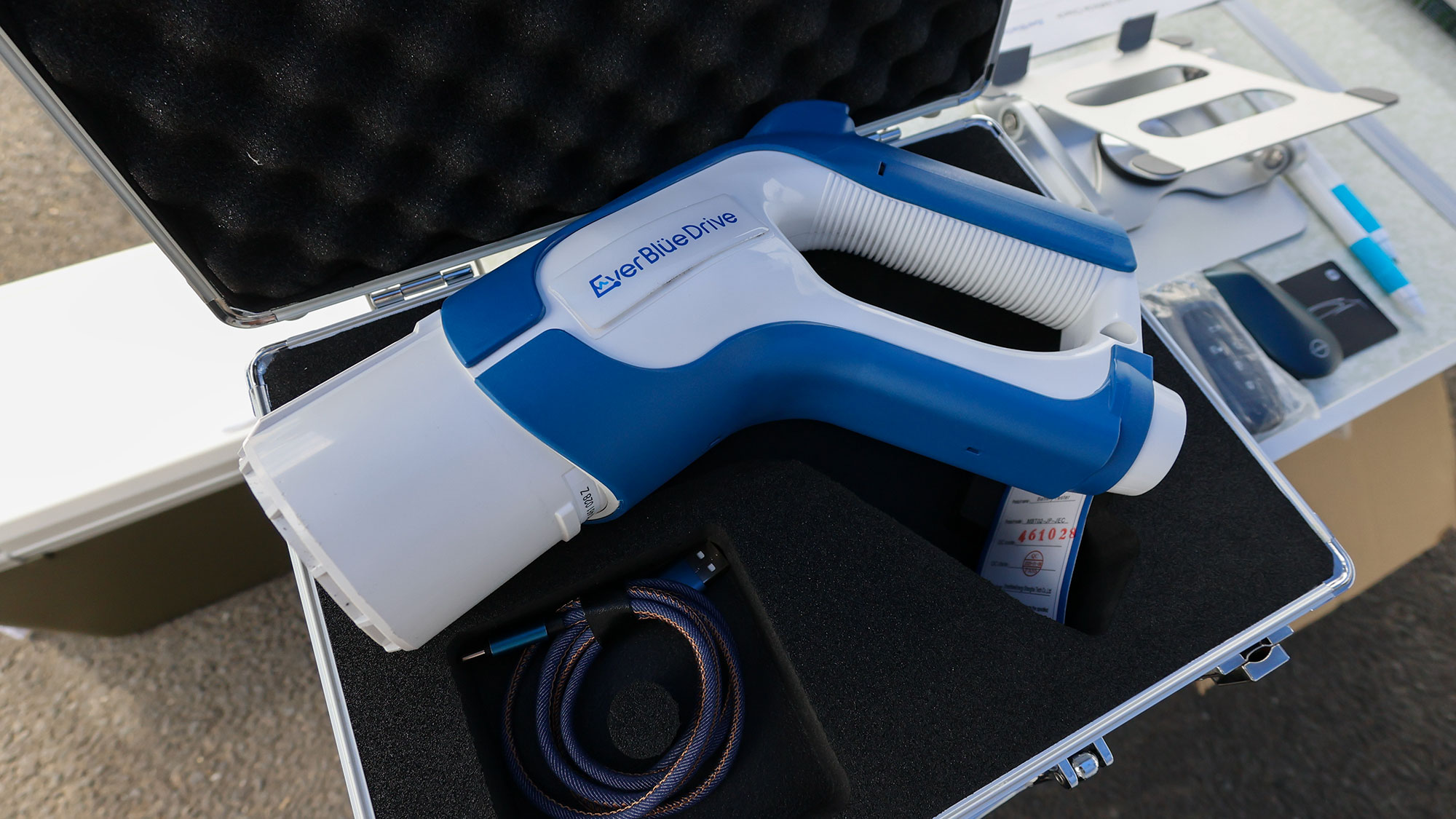

三洋貿易が発売しているEV・PHEVの駆動用バッテリー専用診断機「EverBlüe Drive ETX010」は、いわゆるコンシューマー向けの商品ではありません。EVの車両診断サービスを提供する整備工場やカー用品店や、中古EV販売業者をターゲットにしています。

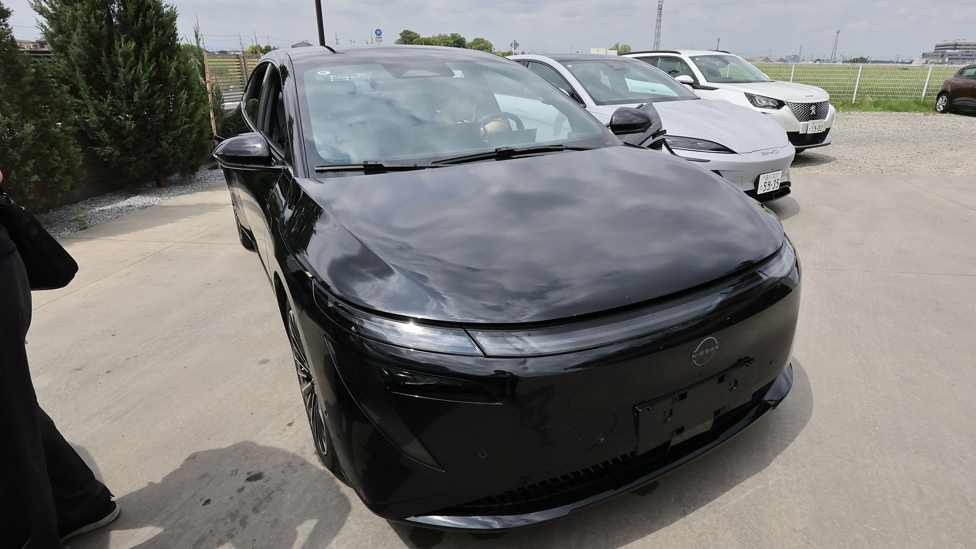

イベント会場では、日本未導入の電気自動車である東風日産「N7」とXiaomi「YU7」、さらにM Mobility Japanという会社が導入を進めているAION「Y Plus」などの中国製EV展示が行われていました。展示会などでN7やYU7の外観を見ることはありましたが、じっくりと車内に乗り込んで感触を確かめられる貴重な機会。
