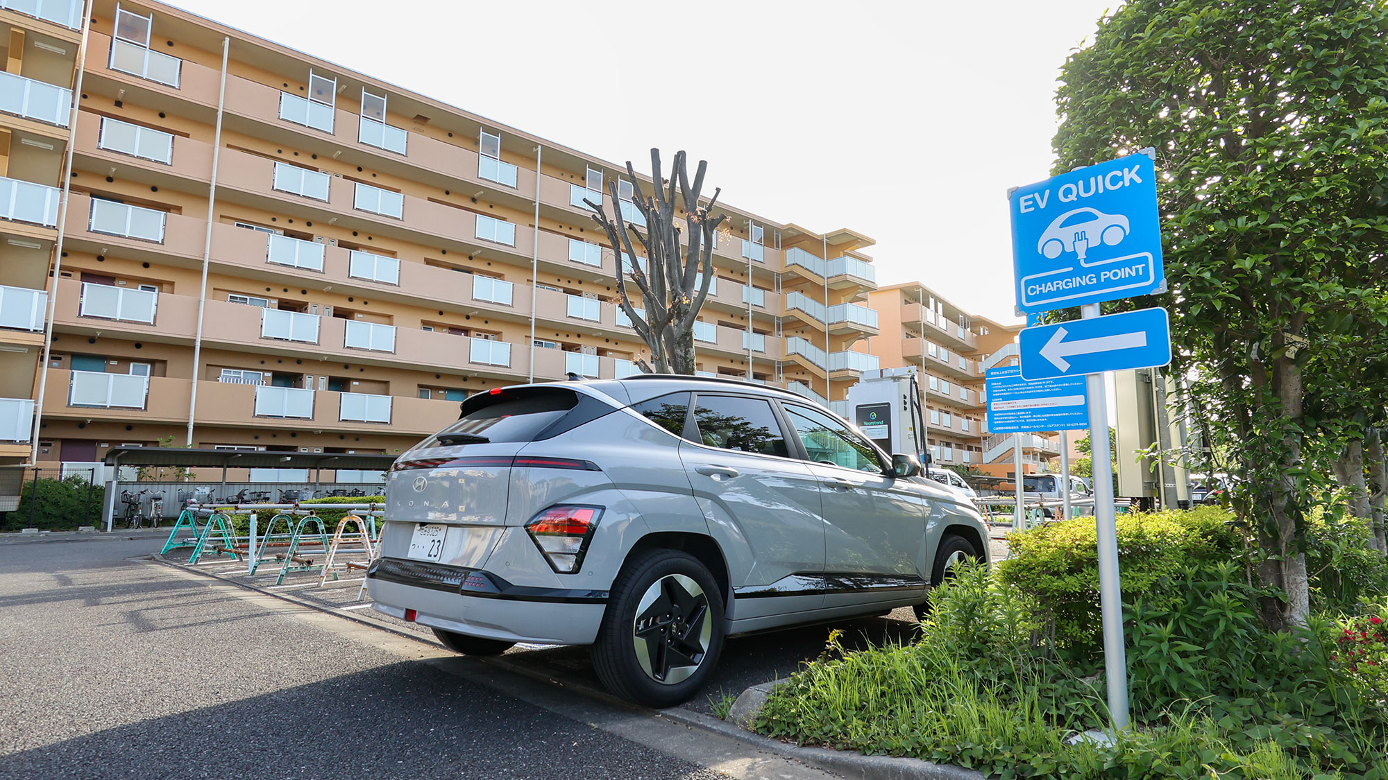

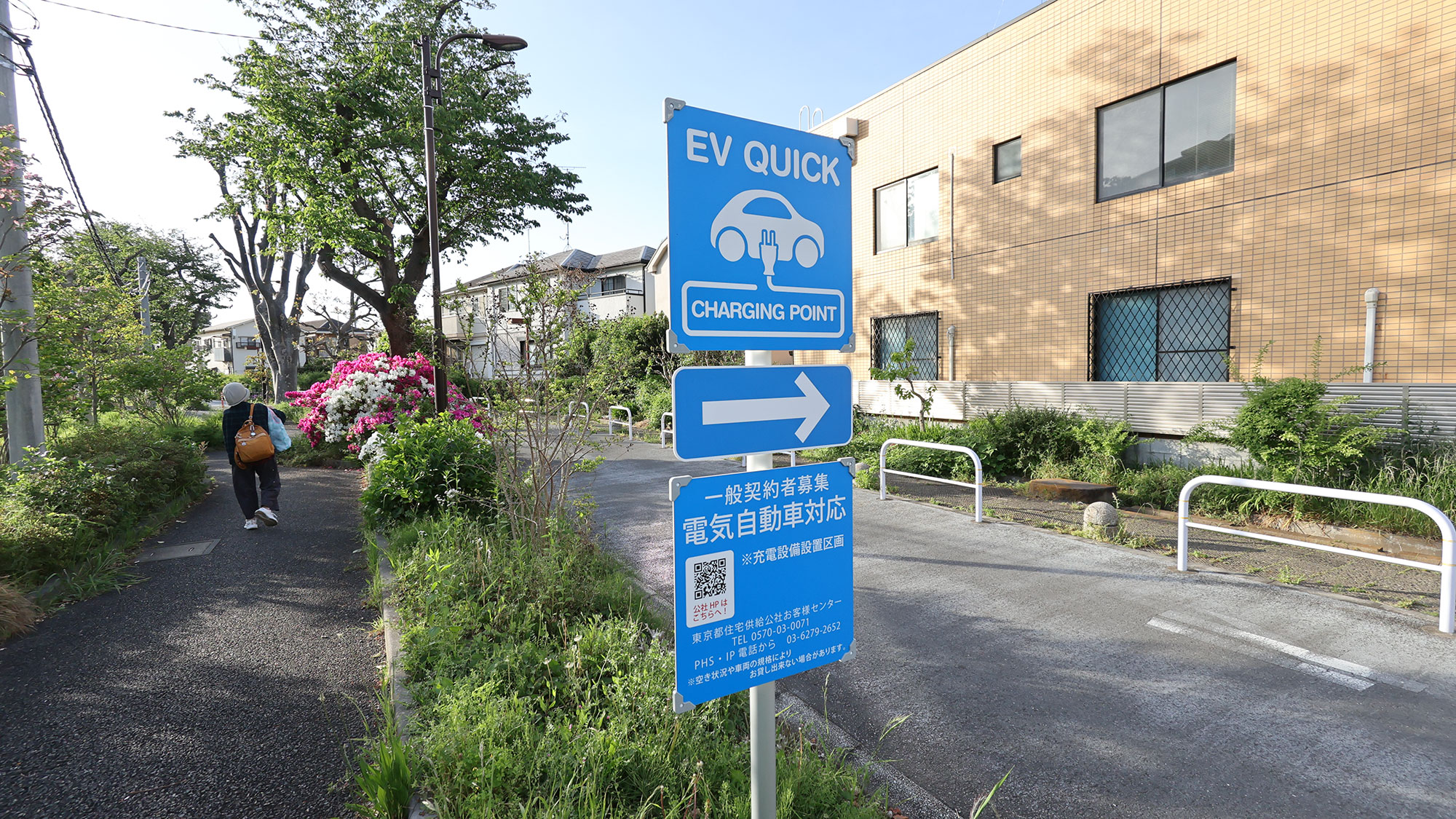

小さな郵便局と公園の間を入る脇道には充電器への案内標識が立っていました。

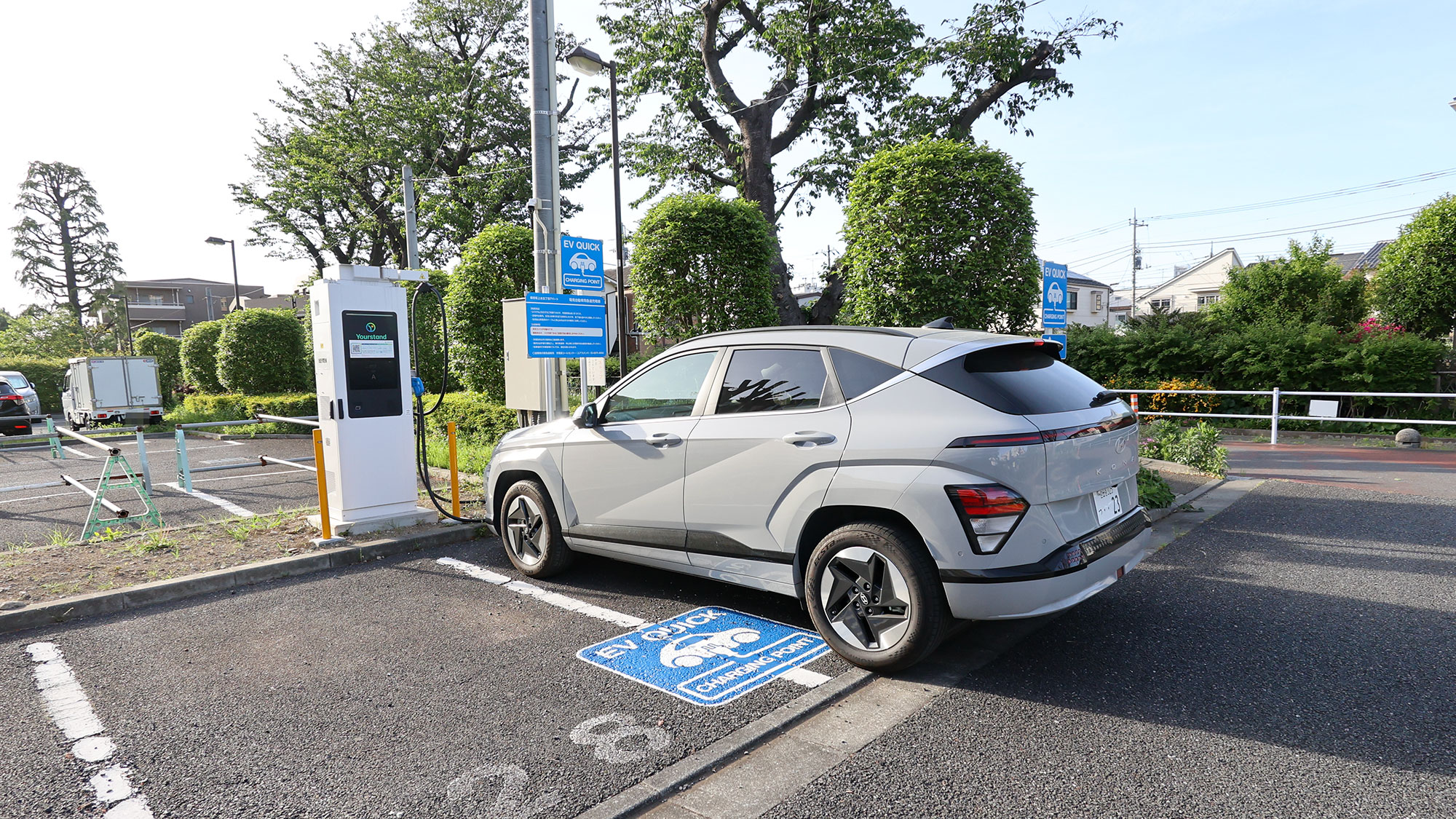

充電器が設置されていたのは駐車場に入ってすぐの場所。設置されているのはユアスタンドが取り扱いを始めたStarcharge(スターチャージ)製の急速充電器で、最大出力は50kWです。
充電器は1基1口のみですが、EV充電用の駐車スペースは2区画が確保されていました。比較的コンパクトなKONAでも少しお尻がはみ出す感じの、やや狭めの駐車区画ではありますが、先客がいた場合でもスムーズに待つことができそうです。

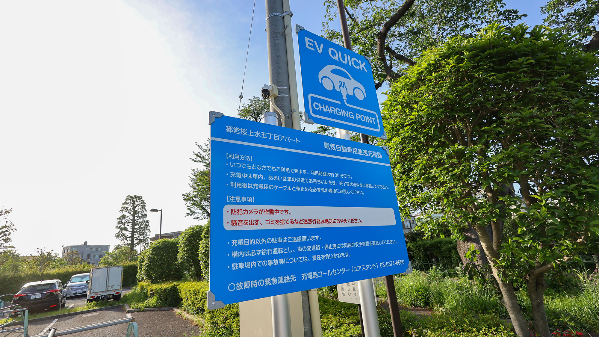

案内看板にあるように、急速充電器は「いつでもどなたでも」利用可能。エンジン車などの迷惑駐車を防ぐためのパイロンなども置かれていませんでした。今回はもちろん、充電待ちをすることもなく利用することができました。

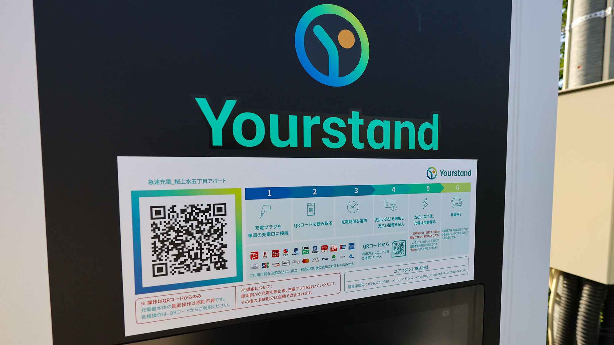

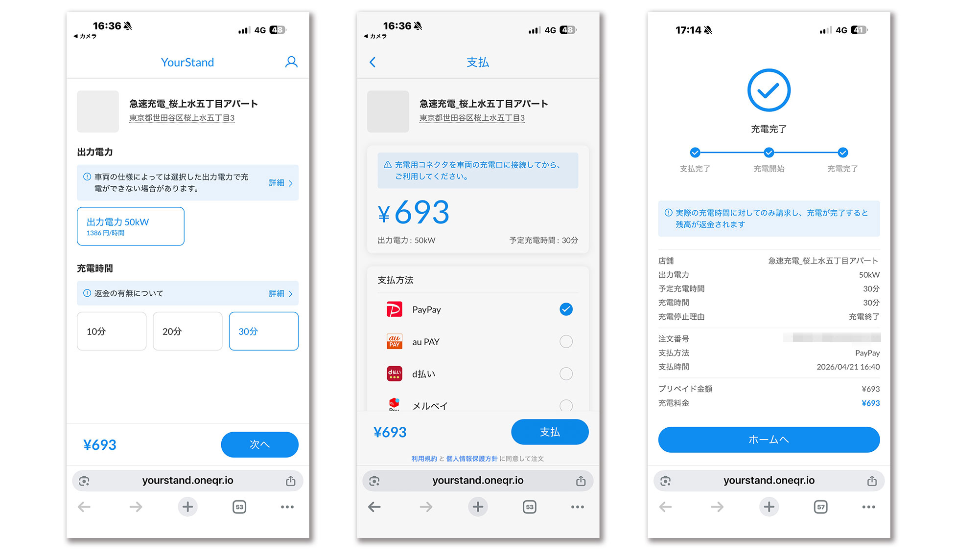

充電器を利用するために、事前の会員登録などは不要です。充電カードも、専用アプリも使いません。充電器に表示されているQRコードをスキャンしてサービス専用サイトにアクセス。案内に従って充電時間と支払い方法を選択すると、充電を開始できます。

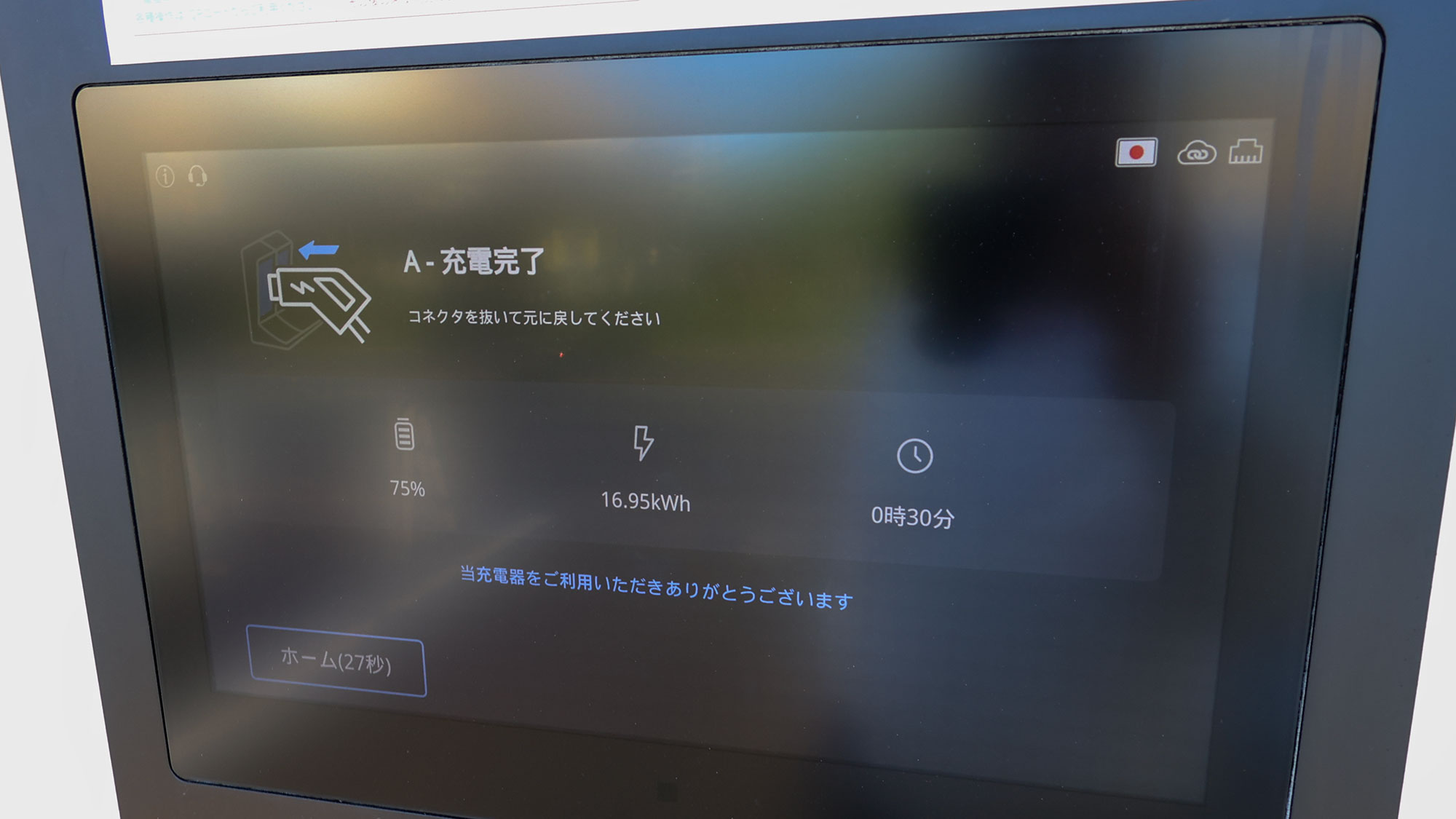

今回、私はPayPayで支払いました。充電料金は30分「693円」で、充電できた電力量は充電器側の表示で「16.95kWh」です。ざくっと計算すると従量単価は「約41円/kWh」で、急速充電としては割安に感じます。
マイカーであるKONAの急速充電性能は「まあそこそこ(関連記事)」だし、今回はバッテリー残量(SOC)「42%→75%」と比較的SOC高めからの充電だったので30分で16kWh程度の充電量となりました。でも、急速充電性能が優れたEVで、仮に30分で22kWh充電できたとすると、従量単価は「693円÷22kWh=約31.5円/kWh」と一般的な家庭の電気代並みになります。

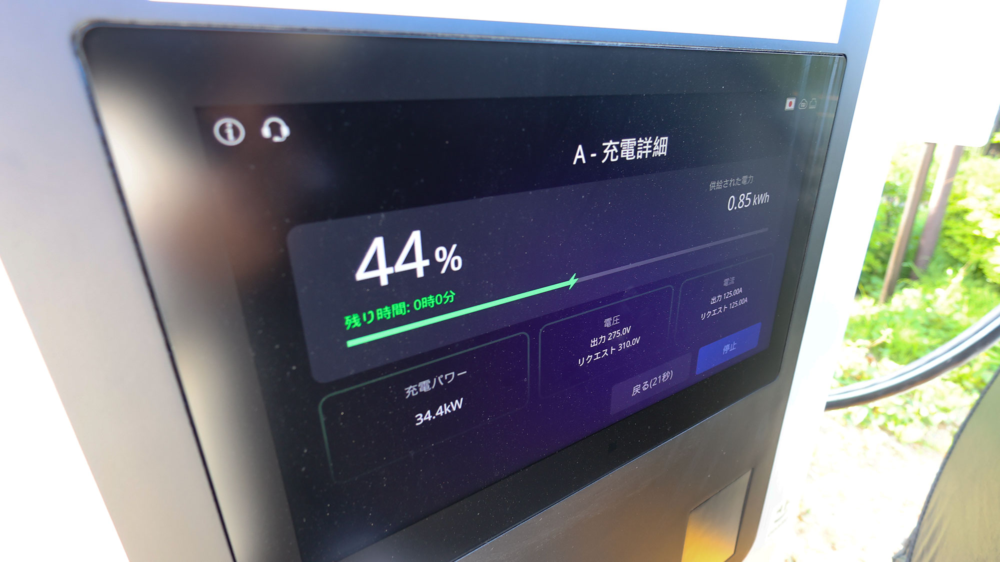

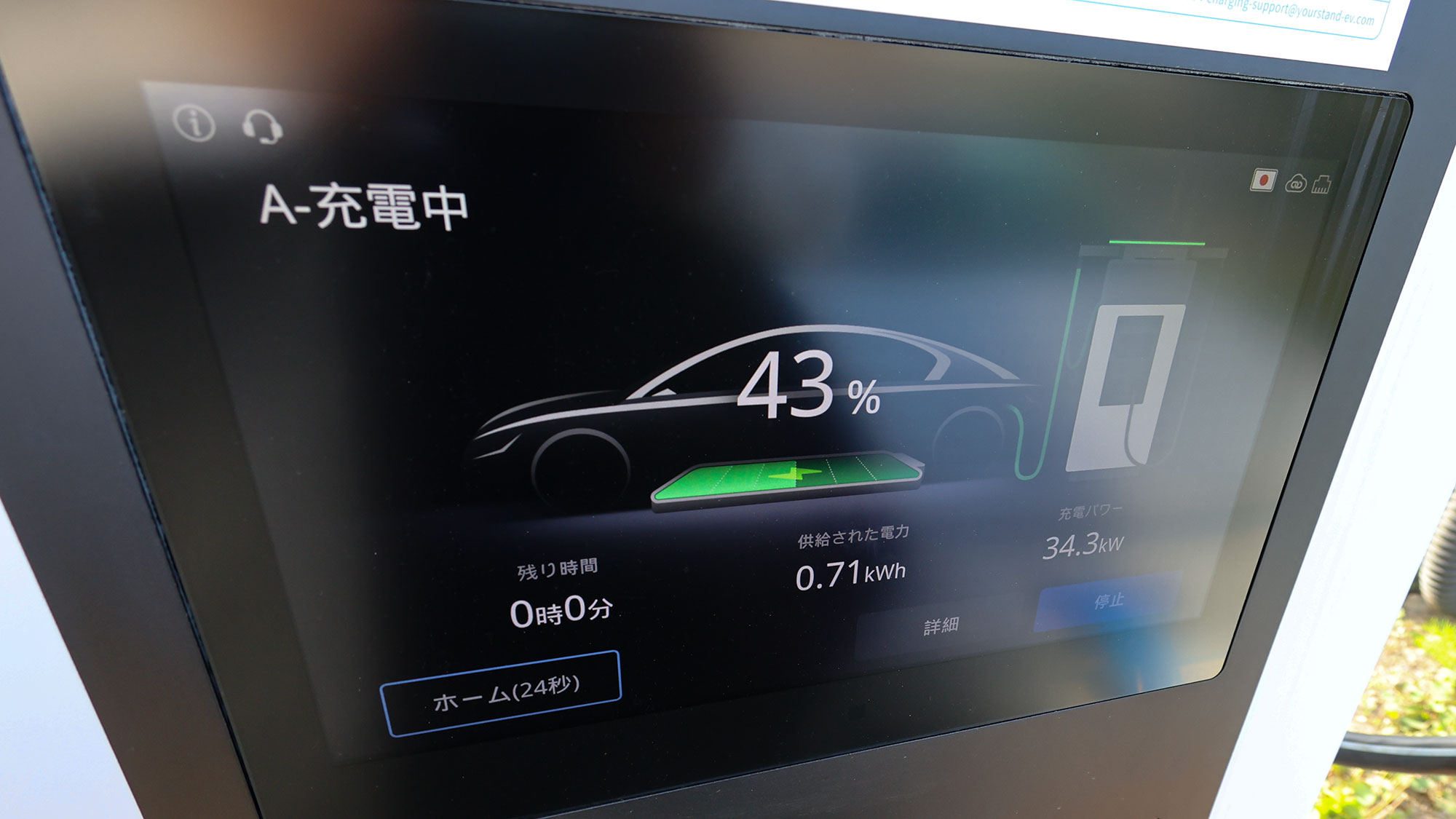

充電器の液晶画面。初期表示は現状のSOCのみですが、画面をタップすると階層になっていて、充電量の経過、電圧や電流の値も確認できるのは好感を抱けるポイントでした。
一点、残り時間の表示が「0分0秒」となっているのは、充電器とKONAの相性だと思います。充電には支障なく問題はなかったですが、多様な車種との通信で相性問題が出ることはあり得ます。「充電できない」などの問題に遭遇したら、ユアスタンドに連絡してあげてください(今回の件はすでにメーカーと改善策を協議中とのこと)。

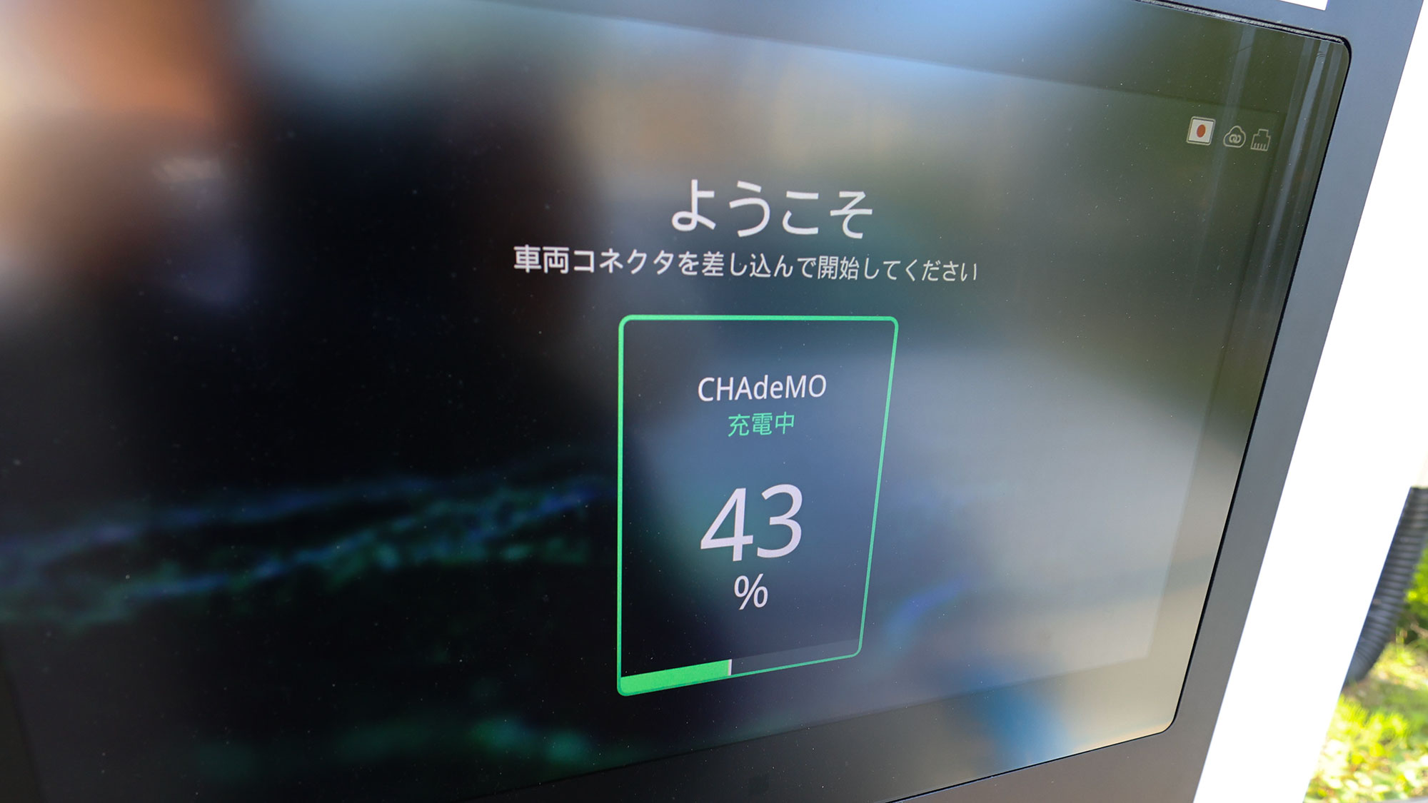

あと、もう充電中なのに、初期画面に「車両コネクタを差し込んで開始してください」という文言がずっと表示されているのが少し気になりました。「充電が終わるまでちょっと待っててね」とか、かわいく語りかけてくれるとさらに愛着を感じるかも知れません。

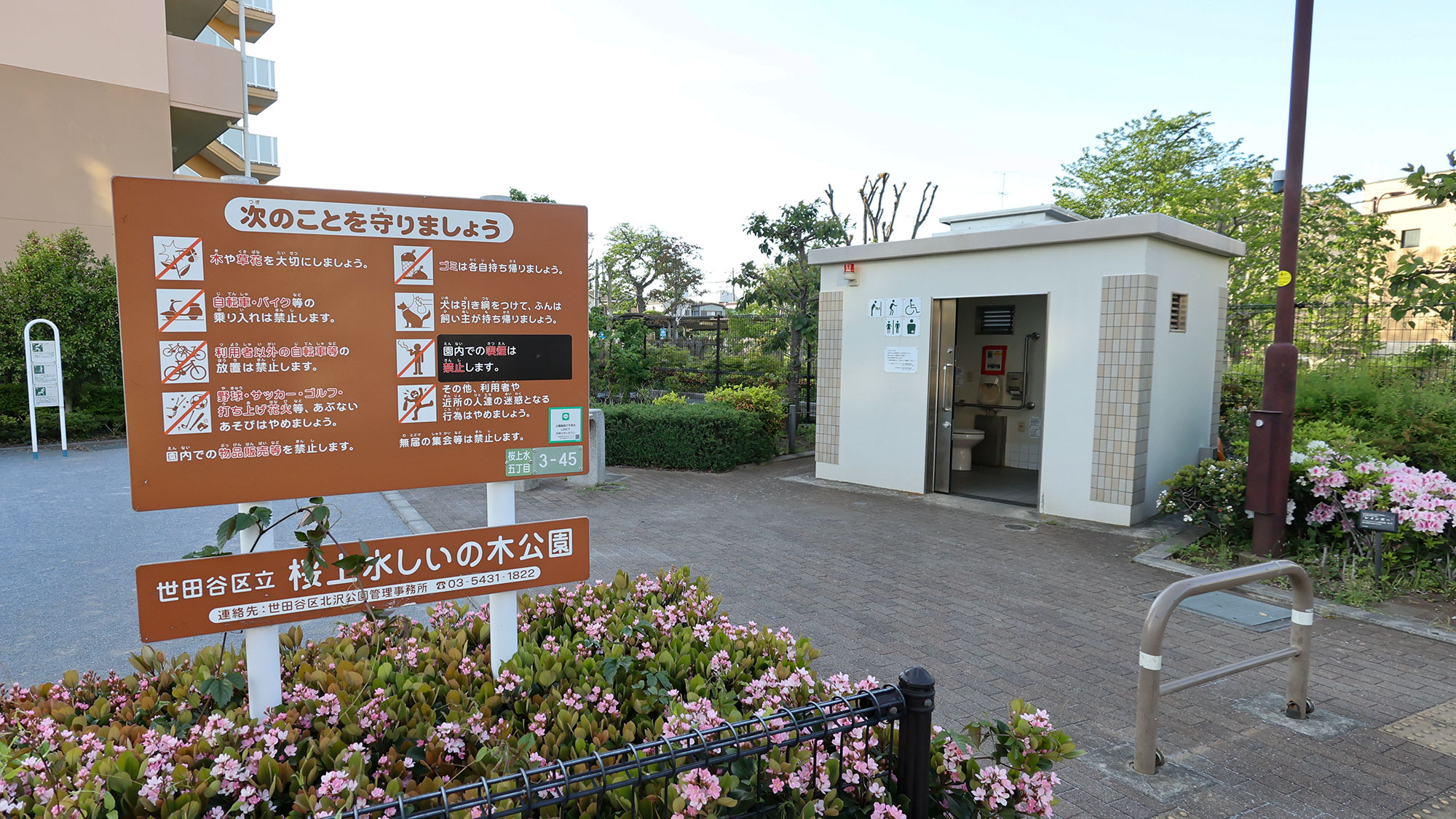

隣の公園に公衆トイレもありました
写真の真ん中あたりに充電器の看板が見えています。
私はトイレが近い体質なので、急速充電スポットにトイレがあると喜びます。今回訪れた都営住宅は隣接して世田谷区立の公園があり、ちゃんと公衆トイレもありました。ただし、コンビニは最寄りでも300mほど離れてました。

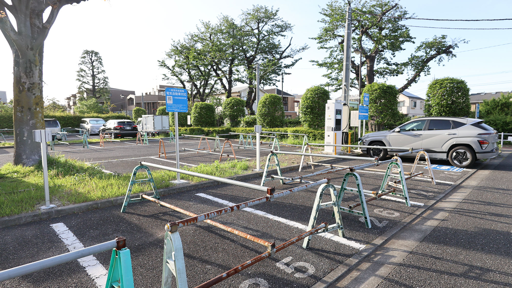

急速充電器に隣接した4区画にはEV充電用コンセントを設置。

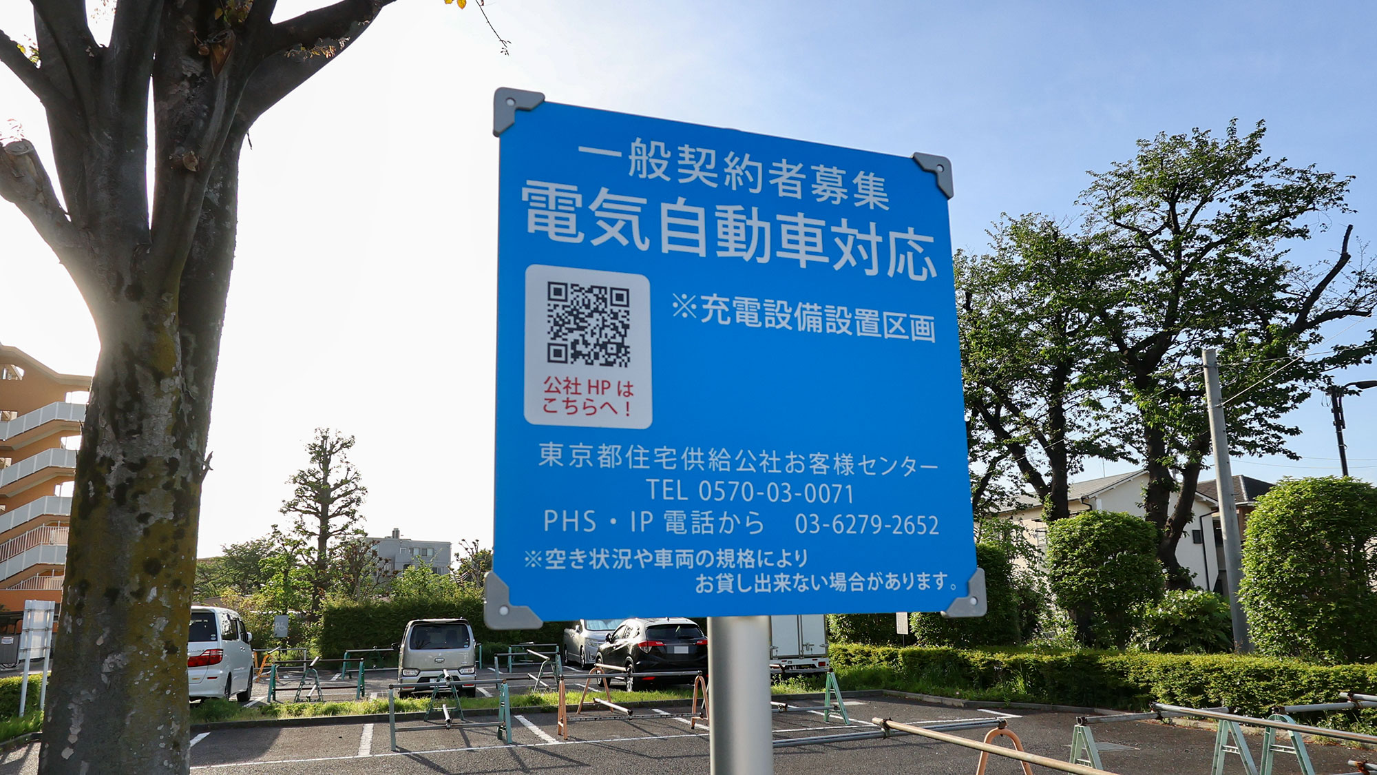

さらに、急速充電器が設置された都営住宅駐車場の一部区画には「EV充電用の200Vコンセントを併せて設置した」とのこと。私が訪れた桜上水五丁目アパートの駐車場でも、4区画にコンセント(駐車区画の契約者専用です)が設置されていました。都営住宅駐車場には空き区画も多い(不法駐車も多い?)ようで、まだ契約者がいないと思われる駐車区画に簡単には動かせそうにない車止めが置かれているのが印象的ではありましたが……。
現地の看板によると、東京都住宅供給公社では電気自動車対応(EV充電用コンセント設置済み)駐車区画の一般契約者募集を行っているようです。自宅の集合住宅には基礎充電環境がなく、近くに都営住宅があるという方は、公社に確認してみてください。
