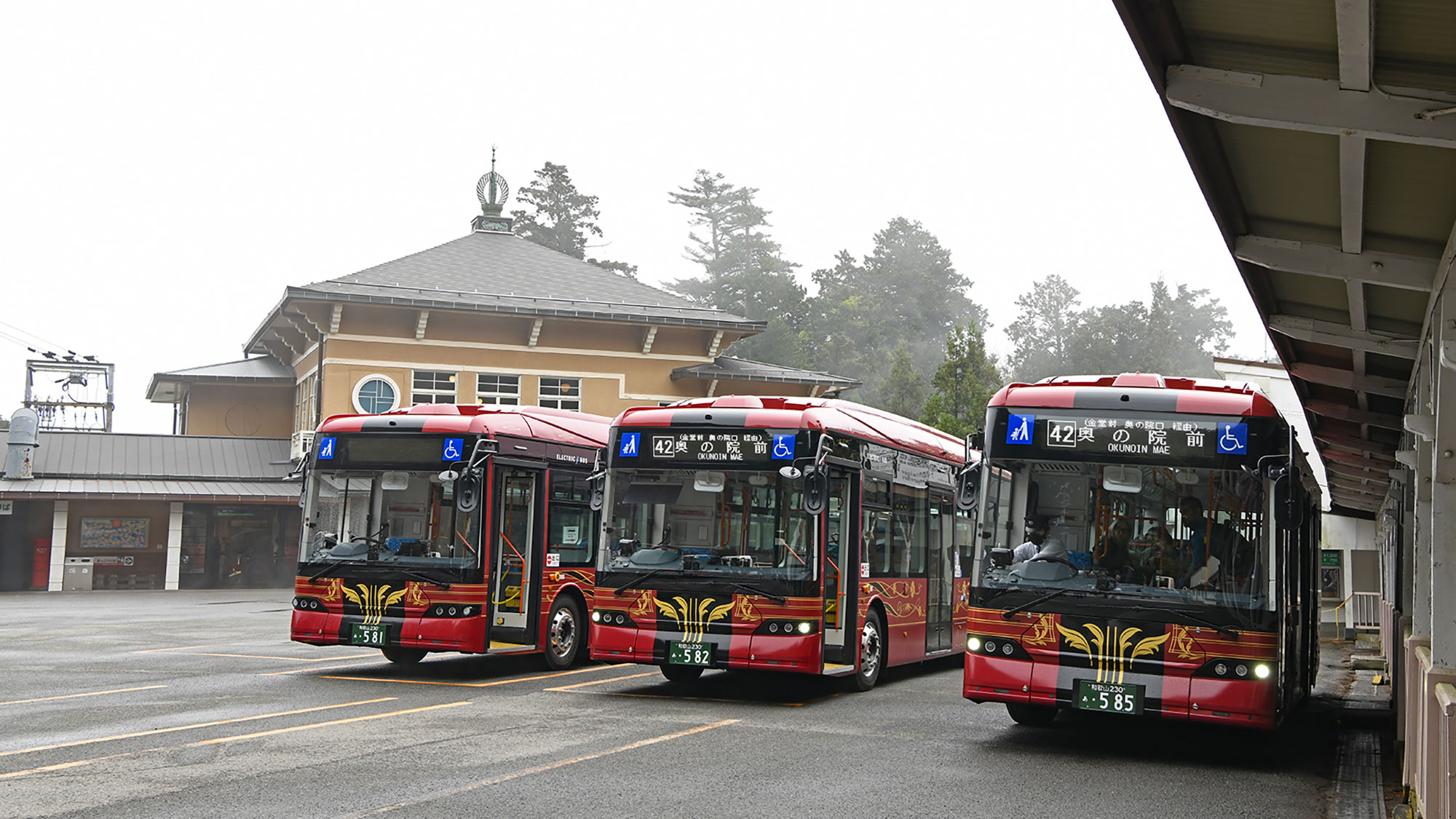

極楽橋駅から高野山駅まではケーブルカーがつなぎ、高野山内の主要スポットを結ぶ交通とを、BYDの大型電気バス「K8 2.0」が担当します。つまり、なんばから高野山内までのすべてを電気エネルギーで巡れるのです。納入された「K8 2.0」は6台で、すべて「GRAN天空」と共通性を感じる、豪華な朱塗りの外装となっています。

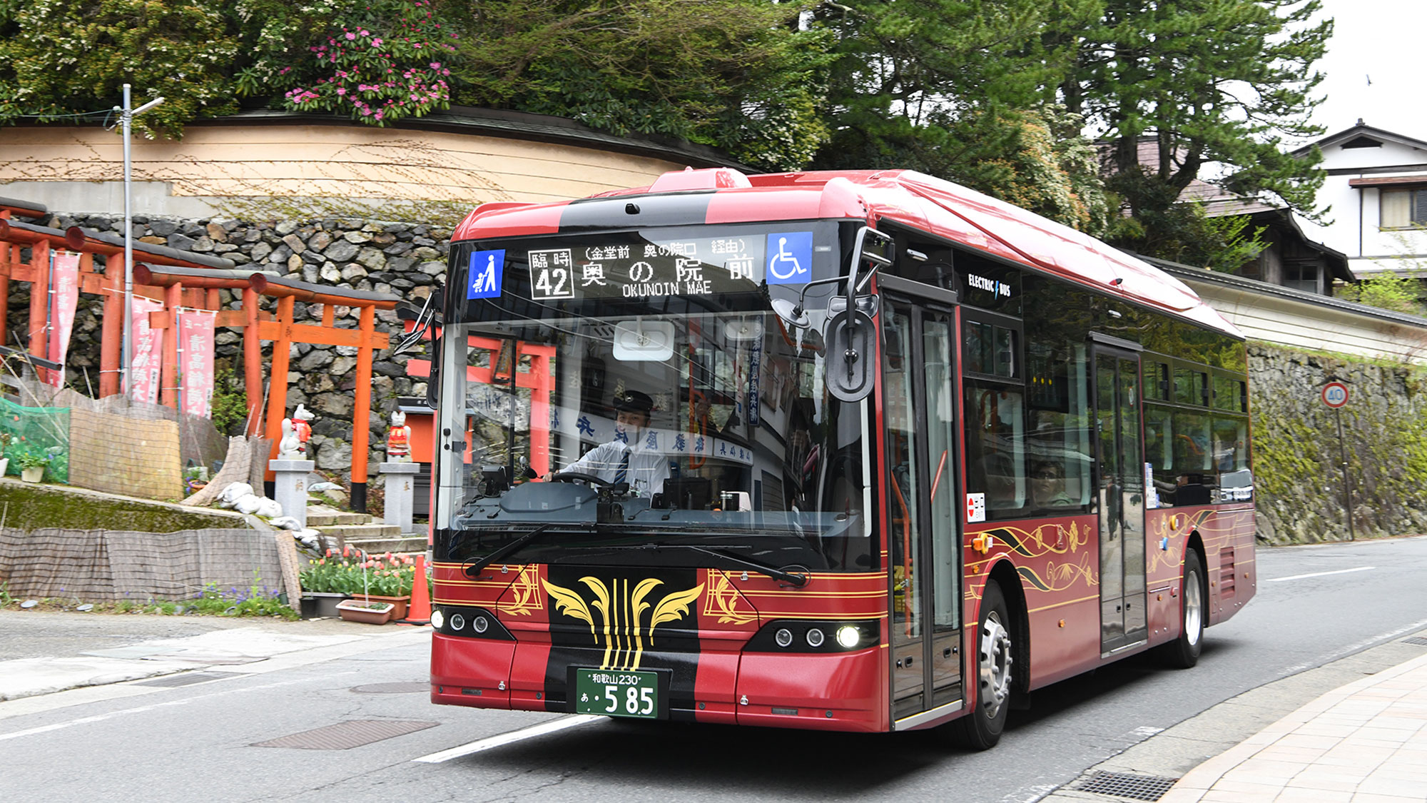

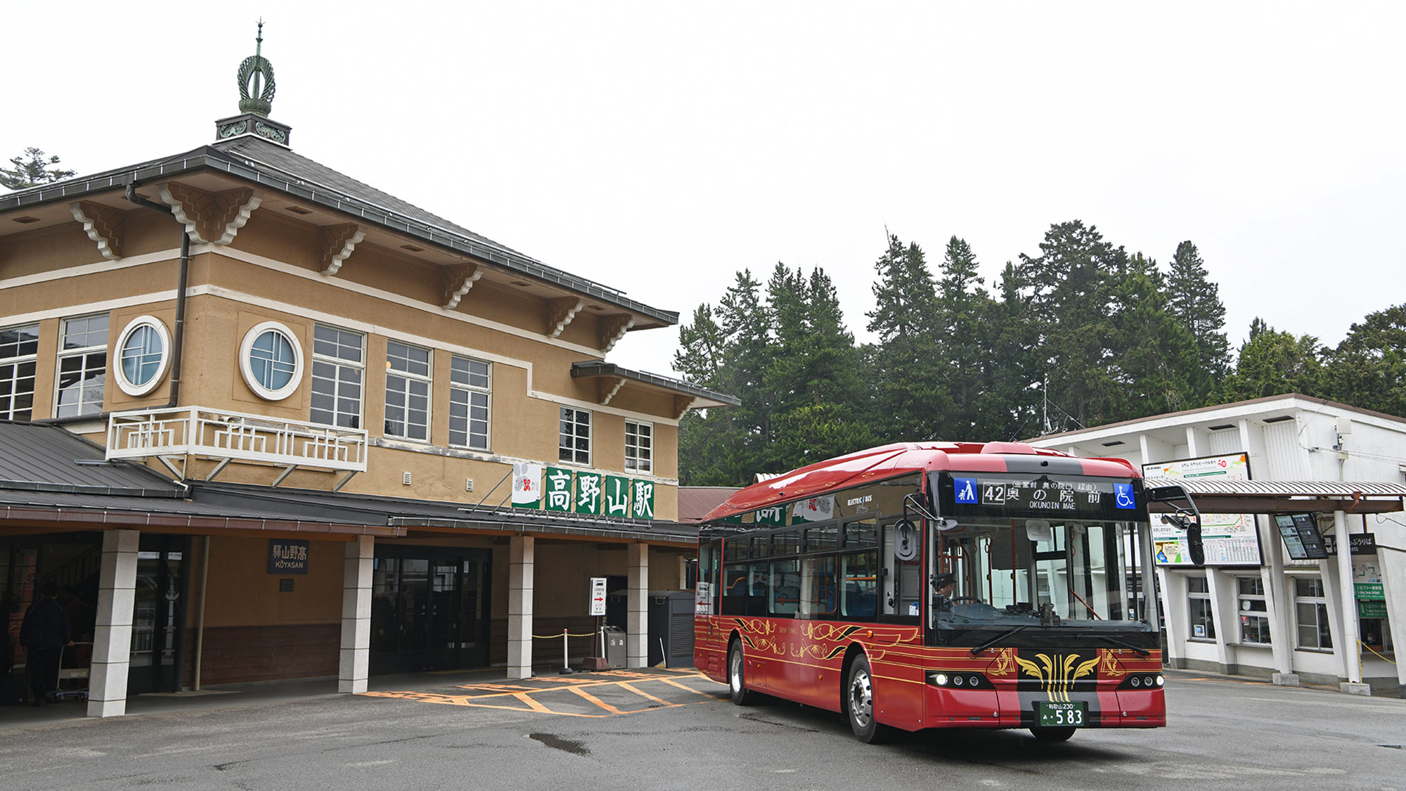

「K8 2.0」は高野山駅を始点に高野山内の観光ポイントをたどりつつ奥の院までの約7kmを走行するのが通常ルートです。また、運行を担当する南海りんかんバスは、この営業ルートのほかに近くの小学校の送迎バスも運行しています。そして、なんと今回導入された「K8 2.0」の最初の乗客は通学の小学生たちだったとのこと。その小学生たちも電気バスならではの静かな走りに驚いていたとのことでした。

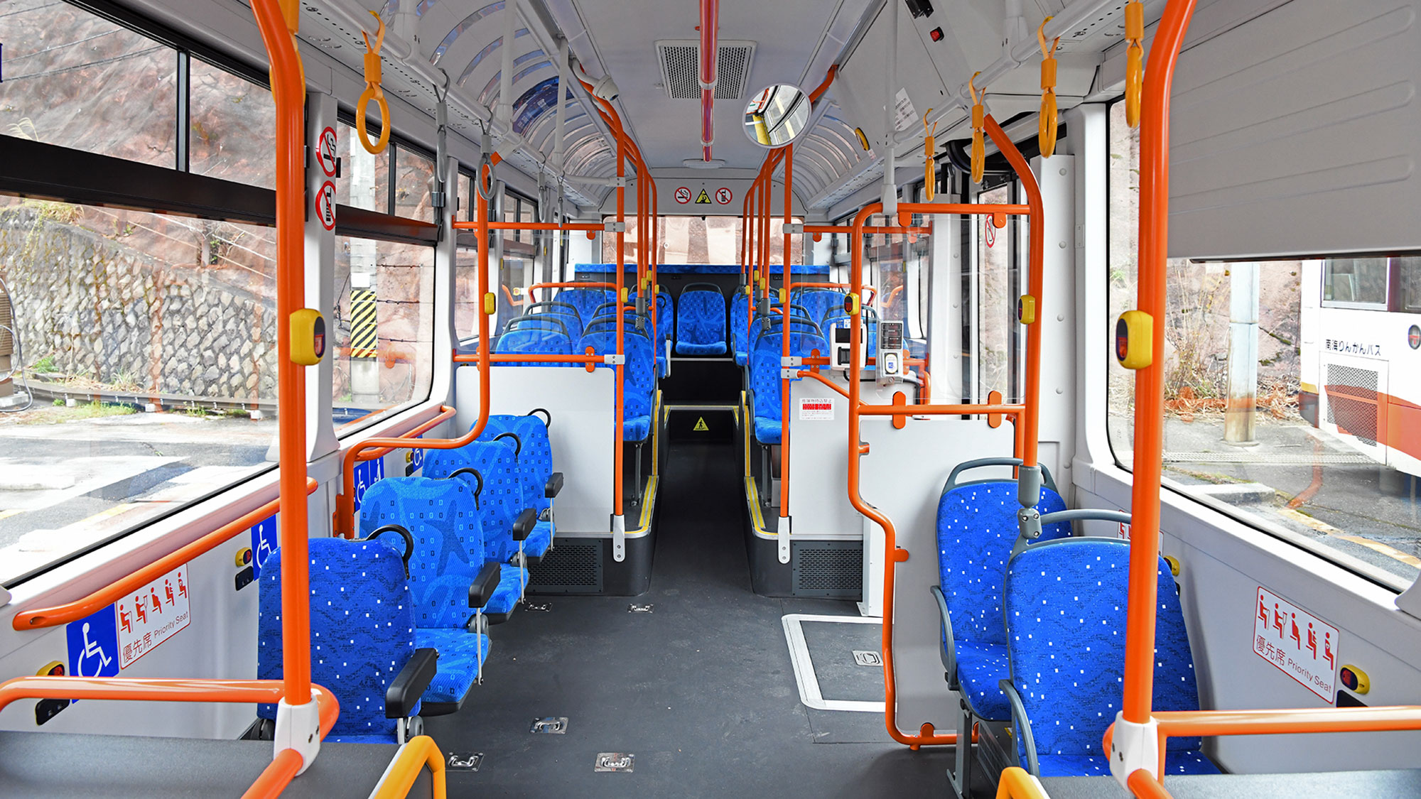

「K8 2.0」は314kWhのリン酸鉄リチウムイオンバッテリーを車体後部とルーフに搭載、左右後輪に装備された出力100kWのインホイールモーターで駆動します。充電は最大90kWのCHAdeMO規格急速充電で行い、普通充電には対応していません。カタログスペックの航続距離は240kmとなっています。
筆者は乗客として乗車しましたが、高野山周辺のワインディングロードを走っている際にも、重量物であるバッテリーをルーフに積んでいると感じさせない安定した走行フィールでした。そして、なによりも高い静音性と低振動が快適です。

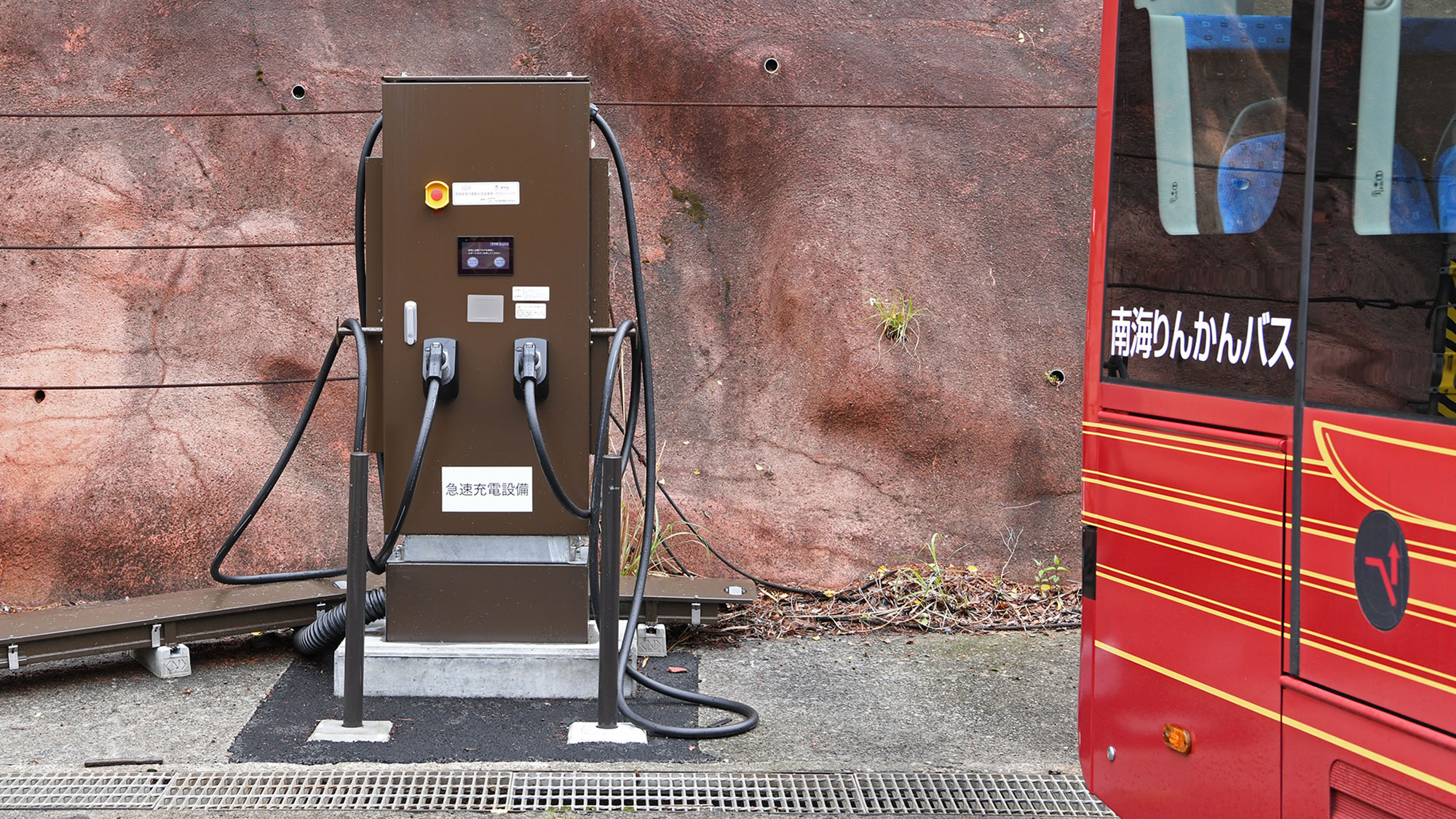

今回の6台納入に合わせて南海りんかんバスでは高野山駅にダイヘン製の急速充電器を設置しています。1基で2口のケーブルを備えたタイプの充電器で、出力は最大50kWとなっています。高速道路などに設置されている複数口タイプの急速充電器で2台を接続した場合は、1台に振り分けられる出力が低下しますが、高野山駅に設置されたものは予約式で、1台の充電が終了するともう1台の充電が始まる方式とのこと。高野山内の運行では1日の走行距離が100km前後のため、営業終了後に2台を充電しても十分に満充電となり、営業中に充電する予定はないとのことでした。
ダイヘン製充電器は白いケースが標準なのですが、そのままでは景観を損なうということで、充電器はもとよりキュービクル(高圧受電設備)や配線カバーにいたるまで目立たない茶色に塗り直されていました。

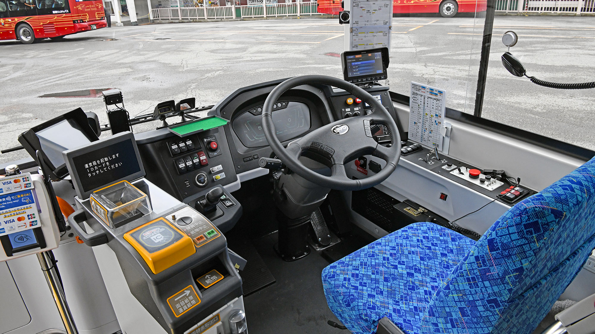

バス運転手の方に「K8」のフィーリングについてうかがったところ「力強くて運転しやすい。回生は3段階ですが、お客様が乗った状態では最強は強すぎてギクシャク感が出るため使いづらい。2段目くらいで使うのがいい。今まではクラッチ付きのMT車に乗っていたので、ATは何かと運転が楽ですね。でも、何度も間違ってそこにはないクラッチペダルを踏みにいっちゃいました」と語ってくれました。
