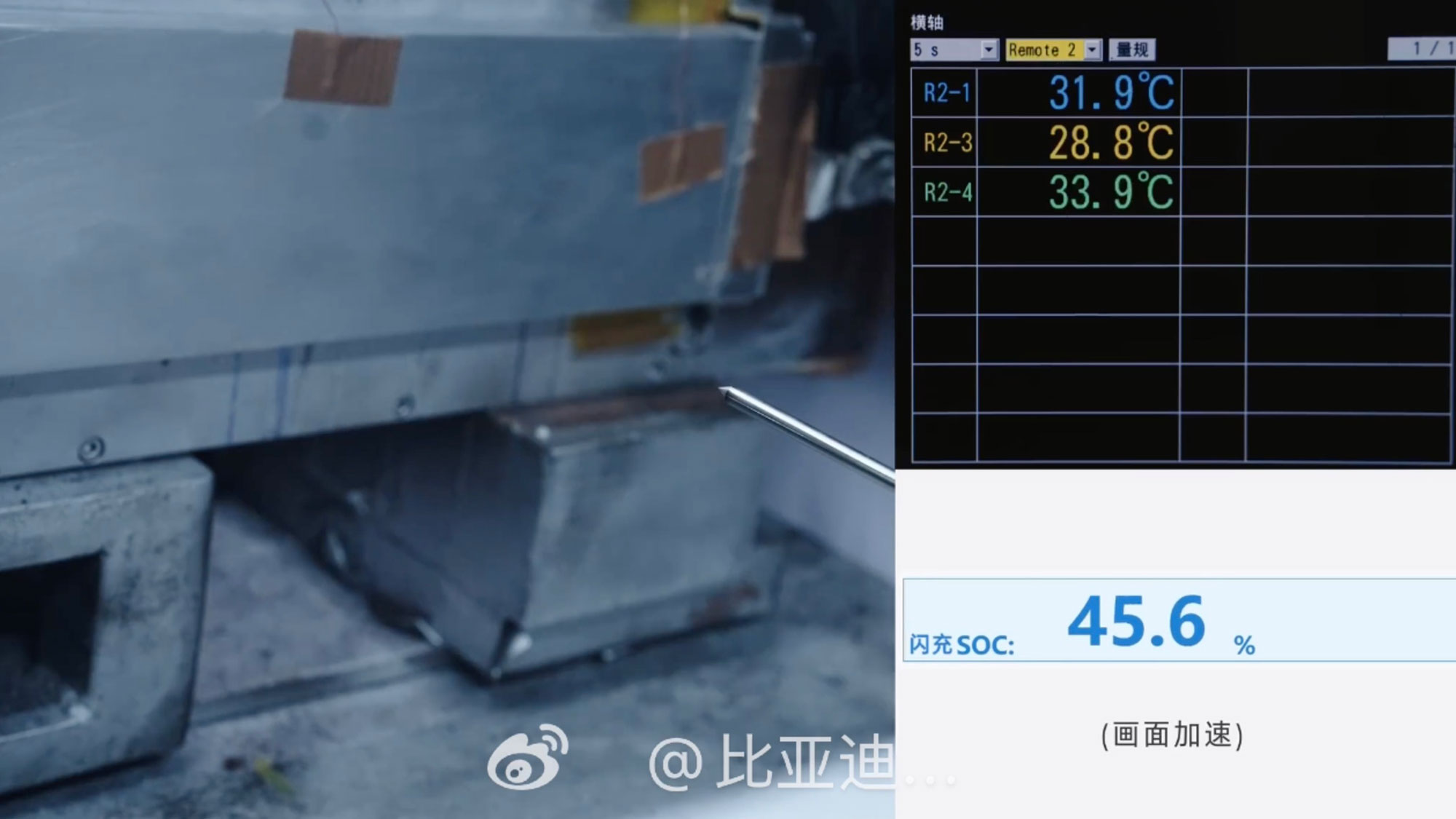

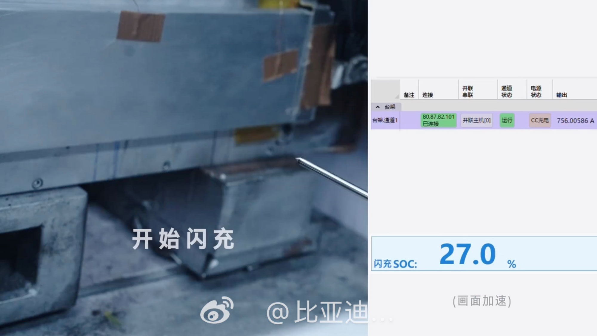

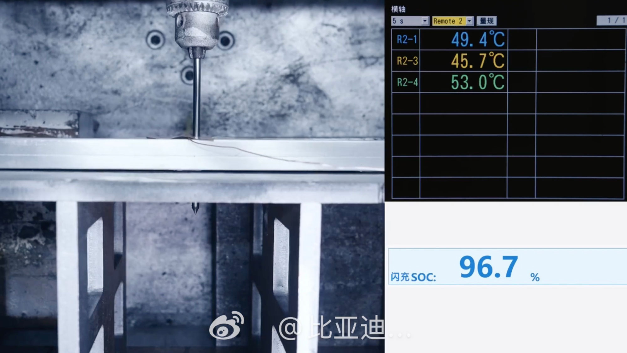

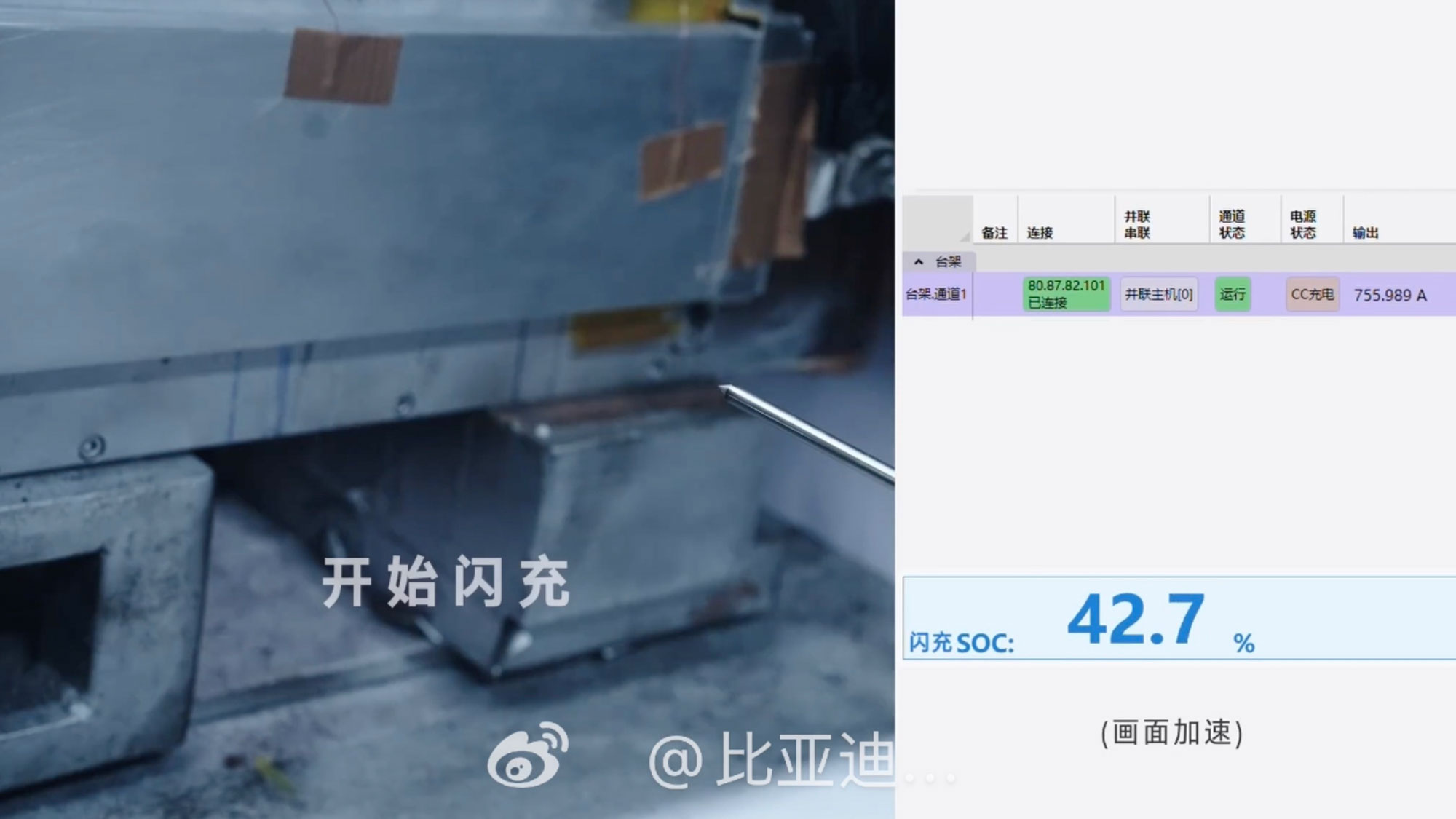

第二世代ブレードバッテリーの安全性について、フラッシュ充電を500回繰り返した後に「釘刺しテスト」を行っても発火せず、大きな温度上昇が見られませんでしたが、さらに注目するべきは、実際にBYDが公開した、セル単体に対する釘刺しテスト直前の超急速充電時における電池温度上昇の挙動です。
SOCや電池温度などの変化を記録した連続写真
SOC27%付近から充電をスタートして、756Aという高い電流値を流しています。
SOC42.7%の段階でも756Aと、高い電流値を流し続けています。
SOC45.6%の段階で、電池セルの温度は約30℃です。
SOC96.7%と満充電状態に近い状況で、電池セル温度は約50℃程度です。
700A以上というフラッシュ充電においても、電池温度が20度程度しか上昇していません。ここで重要なポイントは、電池冷却などを一切行っていない「裸の」電池セルにおける充電の様子であり、第二世代ブレードバッテリーのセル単体における内部抵抗が極めて低い(≒超急速充電に対する耐性が高い)ことがわかります。

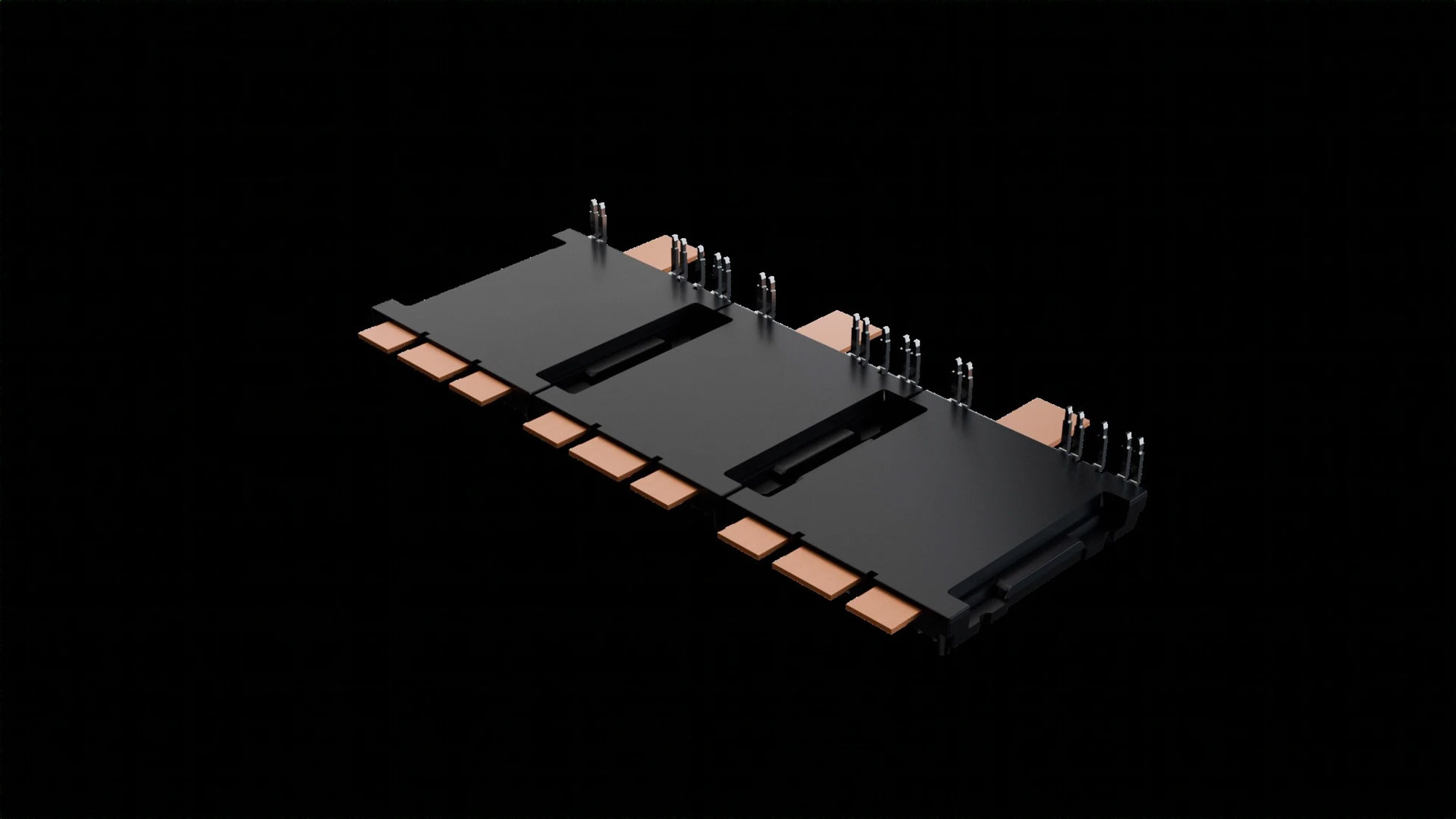

●1500V耐圧パワー半導体
BYDは昨年導入したSuper e-platformから1500V耐圧の次世代パワー半導体を採用しています。現在の主要サプライヤーは800Vシステムを採用するEVに対して、最大耐圧1200Vのパワー半導体を供給していますが、これでは1000Vプラットフォームには対応できません。よって現在1000Vプラットフォームを実装できているEVメーカーは、世界広しといえどもBYDくらいしか存在しないのです。
電圧を引き上げるということは、同じ充放電能力をより低い電流値でこなせるわけで、つまり内部抵抗を抑制して温度上昇抑制につながります。これは熱管理システムの簡素化やエネルギー消費量の改善にもつながります。
そしてBYDは傘下の半導体製造部門において、この次世代パワー半導体を内製しており、製造コストを低減するだけでなく、BYDが必要とする大量の需要に対しても迅速に製造能力を対応させることができます。この超高圧パワー半導体の内製化という観点も、BYDのフラッシュ充電対応EVを「大量に・安価に」製造することに寄与しているのです。
BYD内製のSiCモジュール。

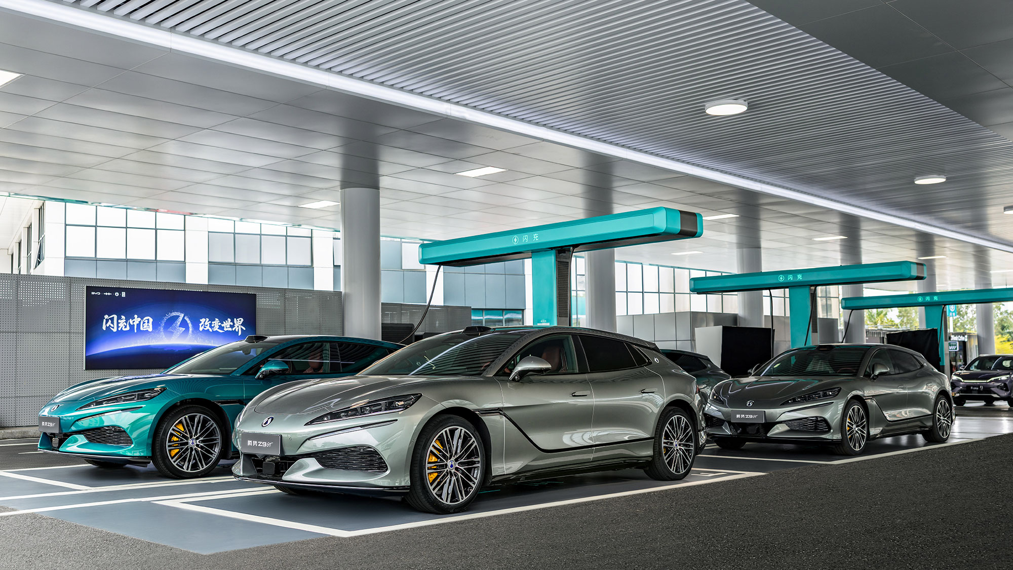

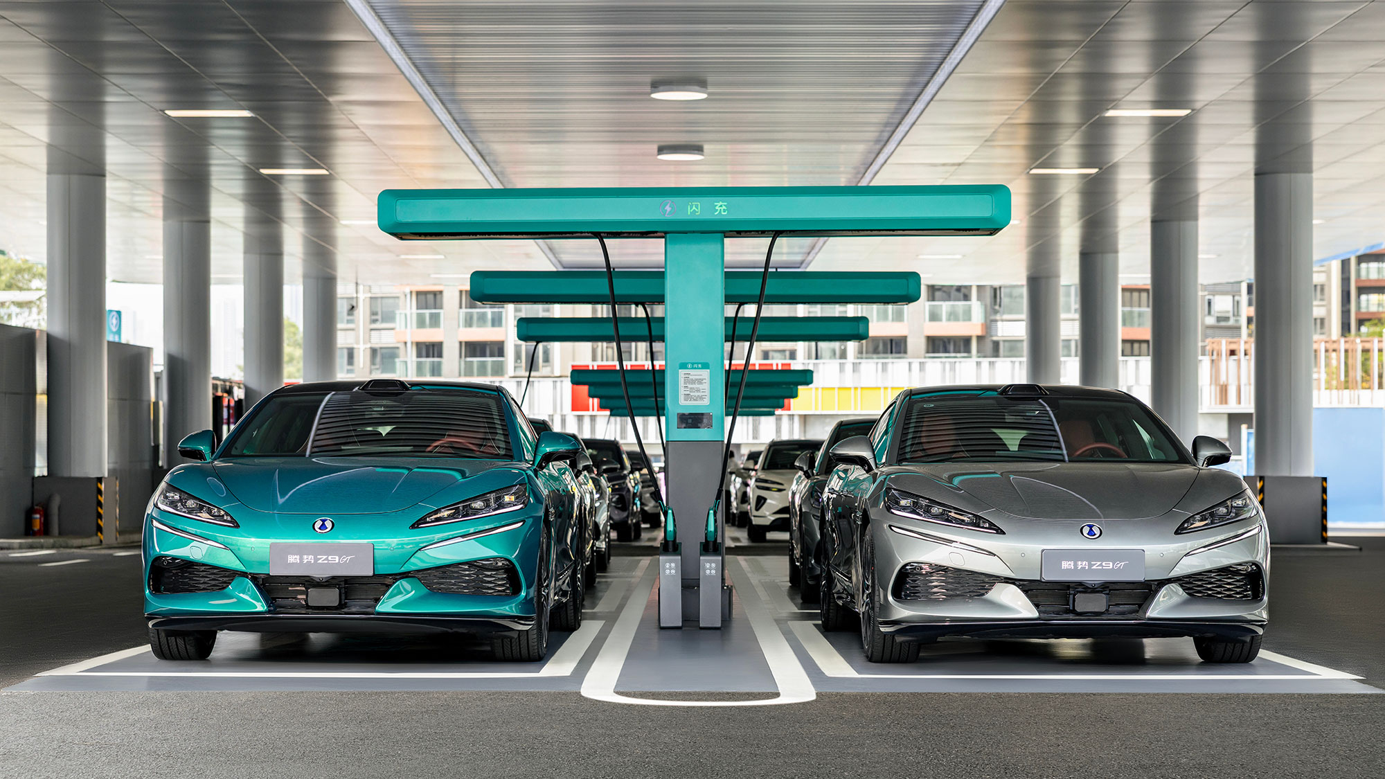

BYDは新型ブレードバッテリーを搭載したフラッシュ充電に対応する新型モデルを発売するのと同時に、それに対応する超急速充電器も発表しましたが、ここで重要なポイントは、大型蓄電池を併設している点です。
これは系統への負担を緩和するバッファーとしての役割があり、既存の充電ステーションに追加の変圧器拡張工事を必要とせずにフラッシュ充電を可能にします。
充電ステーションの規模によって数値が異なる場合がありますが、1基(2ストール)のみ設置する場合、169kWhの蓄電ユニット(もちろん電池はBYD内製のLFP)を2つ併設します。キュービクルを含めて、これらは駐車スペース1マス分の設置スペースで済み、100kWhバッテリーを搭載するEVを連続で10台程度充電可能なため、蓄電ユニットの充電量による充電制限はそこまで気にする必要がありません。
ちなみに蓄電ユニットの冷却には自動車用のエアコンシステムが流用されており、コスト低減と汎用性が担保されています。さらに2026年に2万基設置するという目標の実現のための、製造期間の短縮という効果もあります。
そして、この大容量蓄電池はV2Gを介した系統の負荷分散に対応可能です。超急速充電ステーションを中国全土に配備するということは、同時に系統負荷軽減のための蓄電池を中国全土に配備していることと同義であり、これはEV充電器という枠を超えて、将来的な中国の電力インフラの安定化に寄与するポテンシャルを秘めているのです。BYDのエネルギー事業に対するポテンシャルの高さを感じます。
