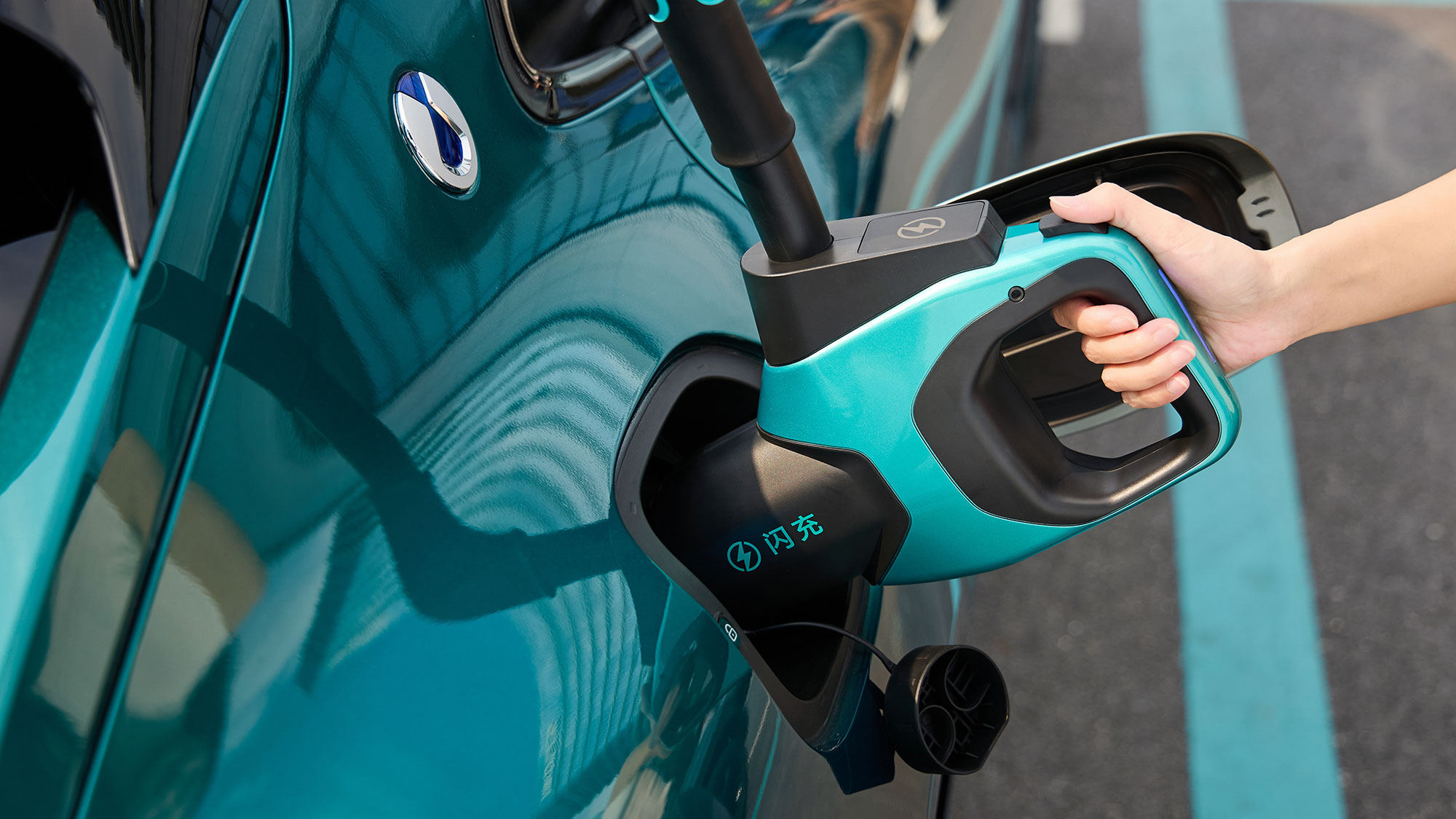

発表された第二世代ブレードバッテリーによるフラッシュ充電性能には目を見張るものがある一方で、実際の市販車で、ユーザーによる充電テストにおいてどのようなフィードバックが得られているのかも同時に重要です。中国国内にはさまざまな超急速充電器が存在するものの、充電器によって相性問題が頻発しており、実際に期待通りの充電電力を発揮できない様子がしばしば報告されています。
そして、第二世代BBを搭載する複数のEVが実際に納車され始めており、オーナーによる充電テストの様子が複数SNS上に投稿されています。実は第二世代BBを搭載するモデルについては例外なく、車載ディスプレイで実際の充電電力の数値を確認できません。理由は第二世代の充電性能の特徴として、最高充電出力の数値を最大化するのではなく、SOC100%近くまで高い充電出力を維持するという充電制御方法を優先しているからです。つまり充電電力の数値自体が重要なのではなく、ユーザーにわかりやすく伝えるため、BYDはあえて充電出力の数値を公開していないということです。
従って、リアルワールドのユーザーレベルにおいて、BYDのフラッシュ充電器でどれほどの充電電力が出ているのかは厳密には不明であるものの、公共の急速充電器であれば充電器側のディスプレイやアプリ上で充電出力を把握可能なので、それをオーナーやメディアが測定してSNSなどで報告しています。

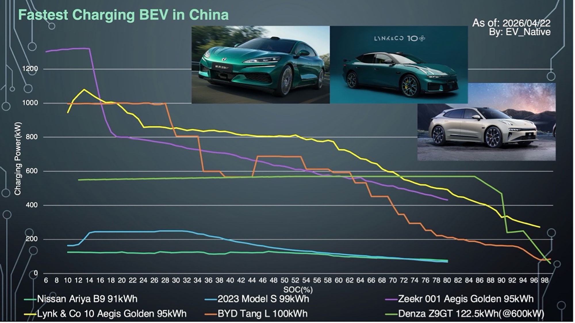

このグラフは、中国で発売されている超急速充電に対応する主要なEVの充電カーブを示したものです。今回注目していただきたいのが黄緑色で示されているDenza Z9GTの充電カーブです。中でも600kW級急速充電器(600A×1000V)で充電を行った場合、なんとSOC85%程度まで約570kW(600A×950V)の充電電力をキープし続けています。日本で発売されているEVしか知らない方にとっては、にわかには信じ難い充電性能かと思いますが、このようなEVがすでに中国の街中を走り回っているのです。
ちなみに今回の充電テストを行ったメディアによれば、SOC90%の段階で468kWを発揮していたものの、SOC91%で突如として240kWまで低下。車両側の指示電力は340kWだったことから、充電器側が充電出力を制限していたようです。実際のZ9GTの充電受け入れ性能は充電グラフで示されているよりも、さらに優れていると考えた方が良さそうです。
参考までに、日本の読者にも分かりやすいように、中国CATL製91kWhバッテリーを搭載する日産アリアB9の充電カーブ(緑色)も併記していますので比較してみてください。
また、昨年Super e-platformをベースにメガワット充電を実現したTang Lの充電カーブ(オレンジ色)と比較してみると、確かに充電を開始した直後は1000kW級の充電出力を発揮するものの、その後は断続的に低下し、SOC80%程度になると200kW強程度まで落ちています。まさに第二世代BBは充電制御の設計思想が第一世代と比較しても大きく異なっている様子が見て取れます。
ちなみに、BYDの第二世代BBに対抗して、4月にジーリーが独自内製LFPバッテリー「Aegis Goldenバッテリー」を搭載する「Lynk & Co 10」を発表してきました。このLynk & Co 10の充電カーブ(黄色)を見てみると、SOC70%の段階でも600kW程度の充電出力に対応しています。SOC10%から80%充電するまで5分33秒と、これは第二世代BB搭載車両の約6分という充電時間よりもさらに速い速度です。
BYDの技術革新によって、競合も急速充電性能の開発を加速しているということであり、中国市場の競争環境の激しさを改めて思い知らされます。

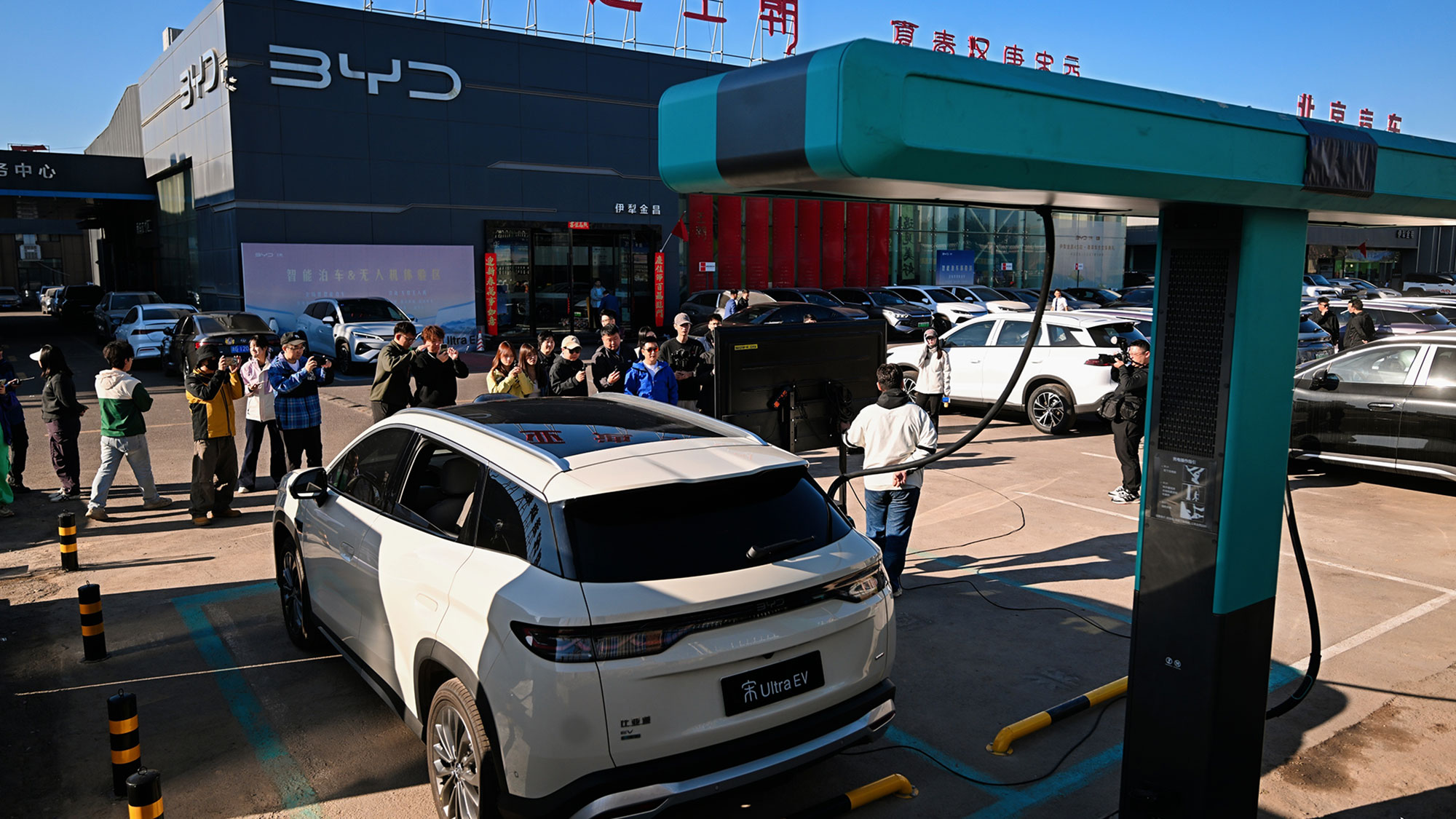

充電器設置の進捗状況は?
4人のオーナー要望によって設置された初のフラッシュ充電ステーション。

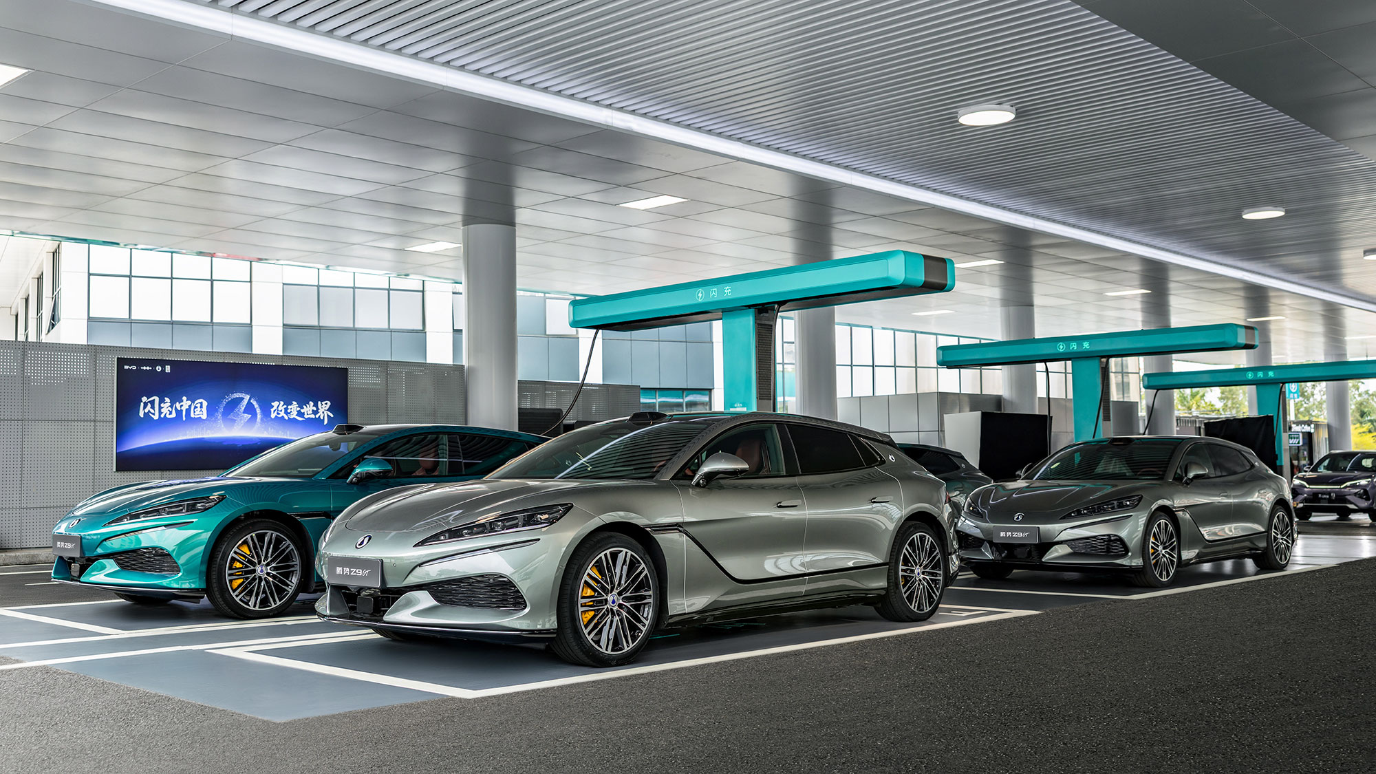

第二世代ブレードバッテリーの発表会当日の2026年3月5日までに、すでに4239基を設置済みだったフラッシュ充電ネットワークですが、その後もBYDは設置速度を加速しています。
最新データが判明している4月23日までに、311都市に5499基が設置されました。たったの7週間で1250基以上が設置された計算になります。BYDは2026年末までに2万基を設置する計画ですが、年末まで36週間あるため、このままの設置速度であれば7000基弱を追加可能となり、余裕を持って目標を達成できる見込みです。壮大な計画を着実に実行できるBYDの実力に改めて驚かされます。
直近では新疆ウイグル自治区のエベレストベースキャンプの道中にも設置。都市部だけではなく中国全土に配備が進んでいます。
