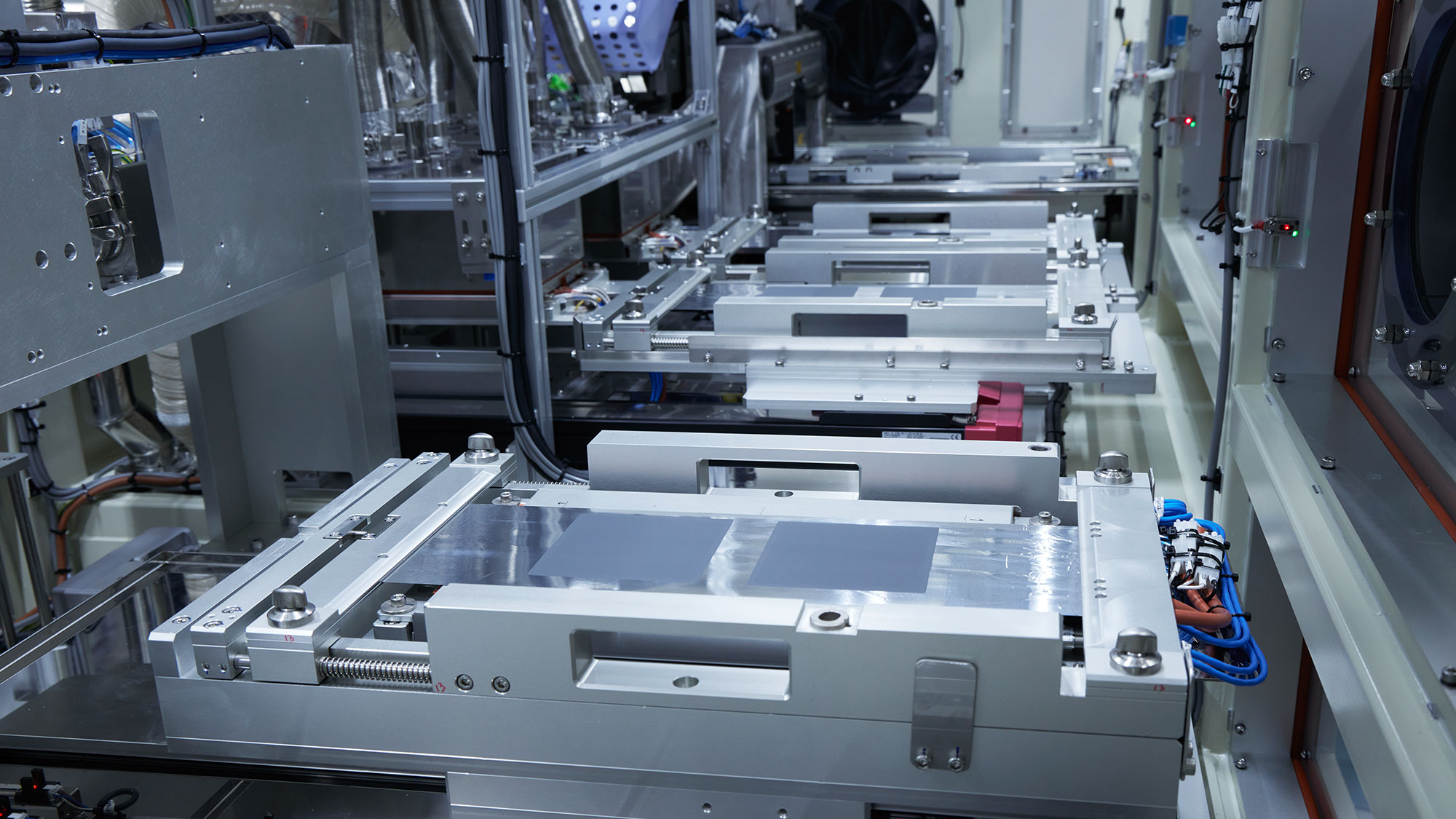

全固体電池の試作生産ライン。
その後、EVの進化を目指すポイントとして、全固体電池についての説明が行われた。生浪島氏は全固体電池について、「従来の電解液を固体の粉末に置き換えることで、燃えにくい高い安全性と優れた耐熱性、そして液体のような劣化が起きない高い耐久性を実現します」と、まず基本部分を説明。その後、「日産はすでに実車サイズのセル開発に成功しており、従来のリチウムイオン電池の20倍を超える長寿命を確認している」と明示した。
具体的なタイムラインとして、「2028年度にはこの技術を世に問い、実際の街を走らせることでさらなる実証を進めていく」と説明した。ただし、2028年度の実証実験ではラボレベルの全固体電池を使用するため、かなりコスト高になるという。生浪島氏によれば、全固体電池の素材自体は安価なものの、その素材を使える材料にする段階でのコストが大きいとのことだ。また、電池内で固体電解質の厚みを均一に配置する難しさにも触れた。求められる均一さは「日産スタジアムのフィールドにゴルフボールを敷き詰めるようなレベル」だという。
