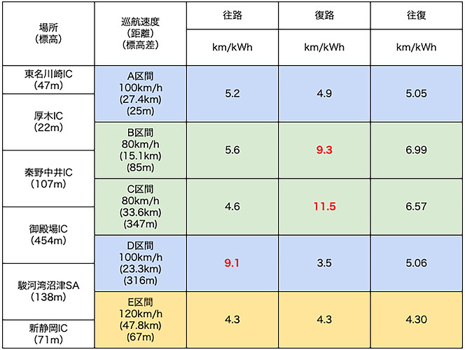

各区間の計測結果は下記表の通り。目標電費を上回った区間を赤太字にしています。
【今回の計測結果】

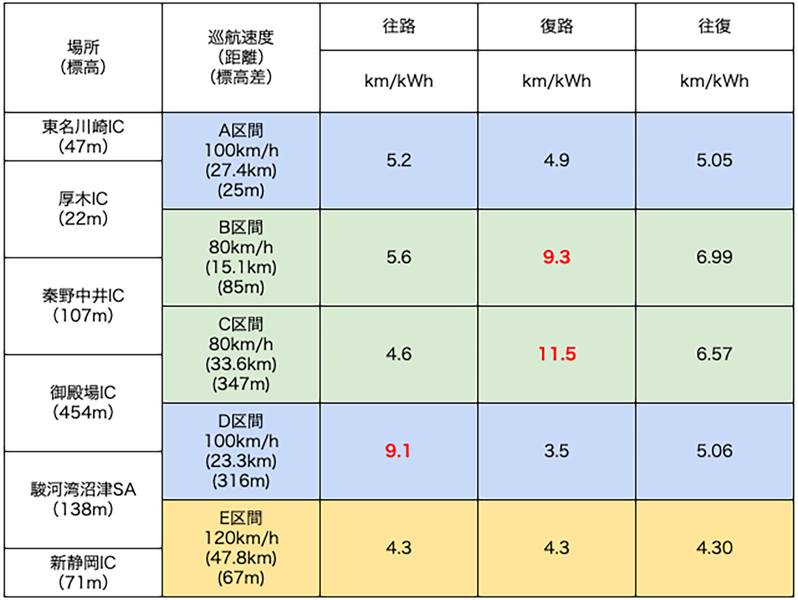

目標電費を超えたのは、下り勾配で電費が伸びやすい往路のD区間、復路のBとC区間の3区間でした。往復では80km/hが6km/kWh台、100km/hが5km/kWh台、120km/hが4km/kWh台になりました。

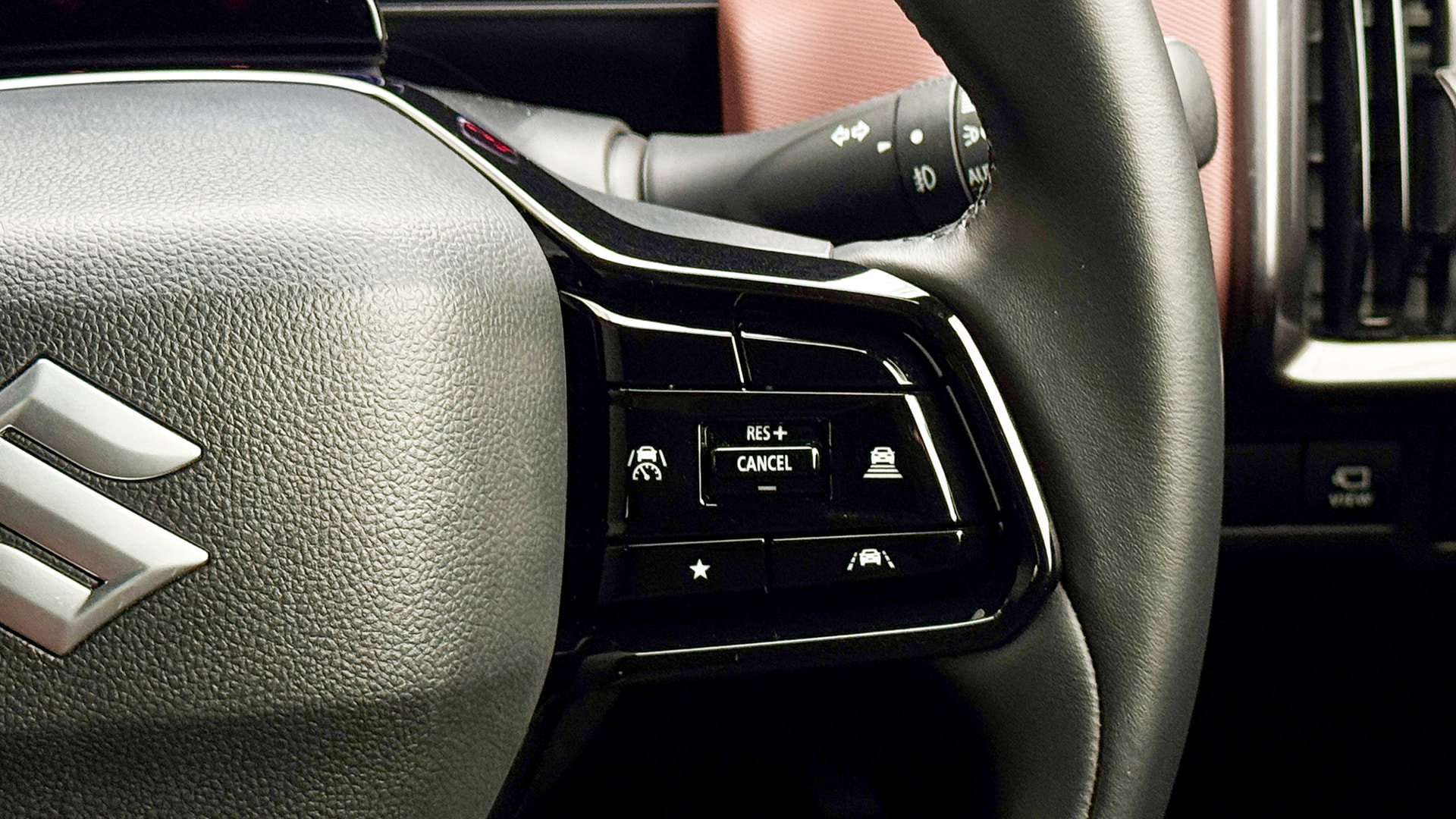

e VITARAのACCはステアリングホイール右スポークのスイッチで操作します。設定速度はキャンセルスイッチを上下に操作すると1km/hごとに、長押しすると5km/hごとに変わります。その右側のスイッチで先行車との車間距離設定を4段階で調整できます。左側のスイッチでACCをスタートできます。

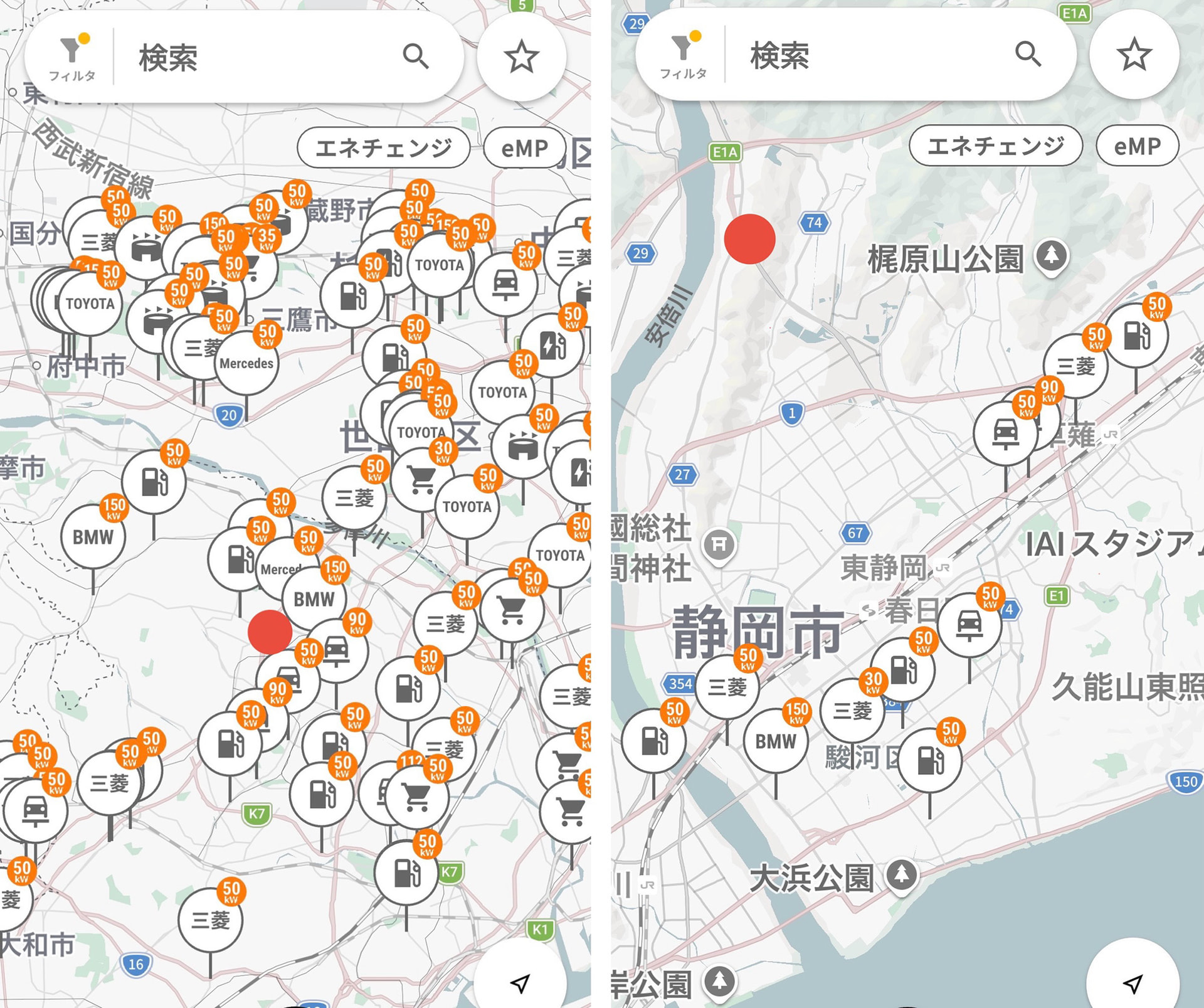

スズキはe VITARAの発売に合わせて「スズキ充電サービス」を開始しています。今回お借りした広報車にもこのサービス用の「スズキ充電カード」が付帯していました。同サービスはエコQ電に対応している充電器で充電が可能です。実際にe VITARAを買って自宅に充電器がない方の運用を仮体験するため、今回はこのカードで充電できる場所に限って充電を行ってみました。
事前にEV充電エネチェンジアプリで、高速道路のSAPA上でエコQ電対応充電器を検索してみると、首都高速の3箇所と阪神高速の1箇所のみであることを確認しましたので、いつも使用している駿河湾沼津SAの充電器は使用できません。

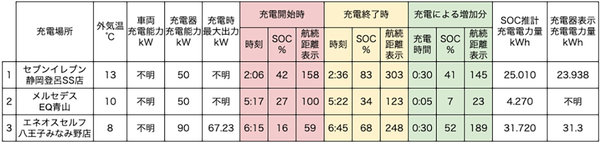

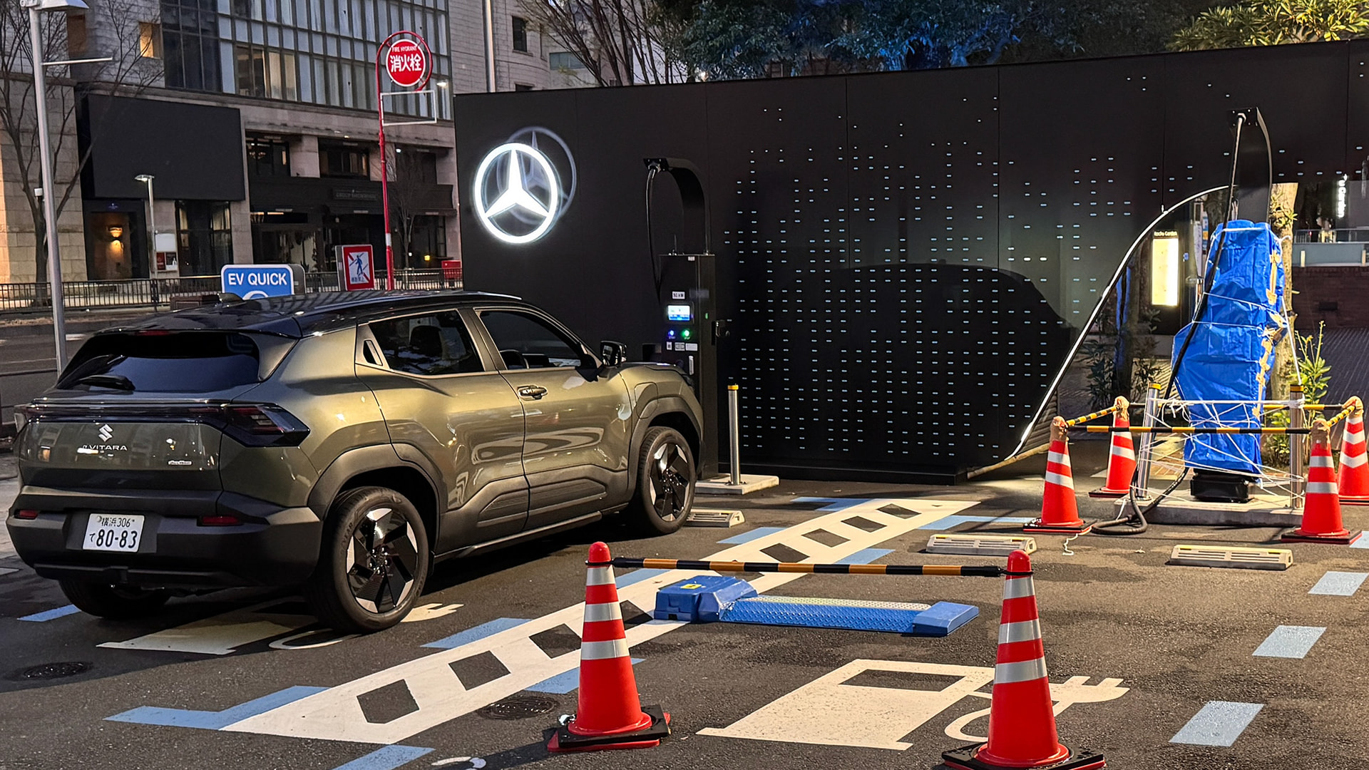

東名300km電費検証で、一旦下道に降りる新静岡IC周辺で、深夜でも利用可能で最も出力の高い充電器を探してみると、約12km南下した「セブンイレブン静岡登呂SS店」の50kW器があり、一回目はこちらで行いました。
検証走行を東名川崎ICで無事に終わらせ、もっと高出力な充電をテストすべく向かったのは「メルセデス・ベンツ G580 with EQ Technology」の検証時にも利用した「メルセデスEQ青山」の100kW器です。ここには2台の充電器がありますが、当日は片方が使用不能な状態でした。空いていたもう1台で充電を開始して数分後、この充電器の出力が50kWであることに気づき、充電を切り上げて次の目的地を検索しました。

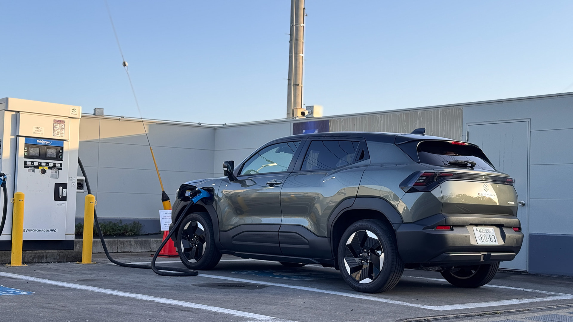

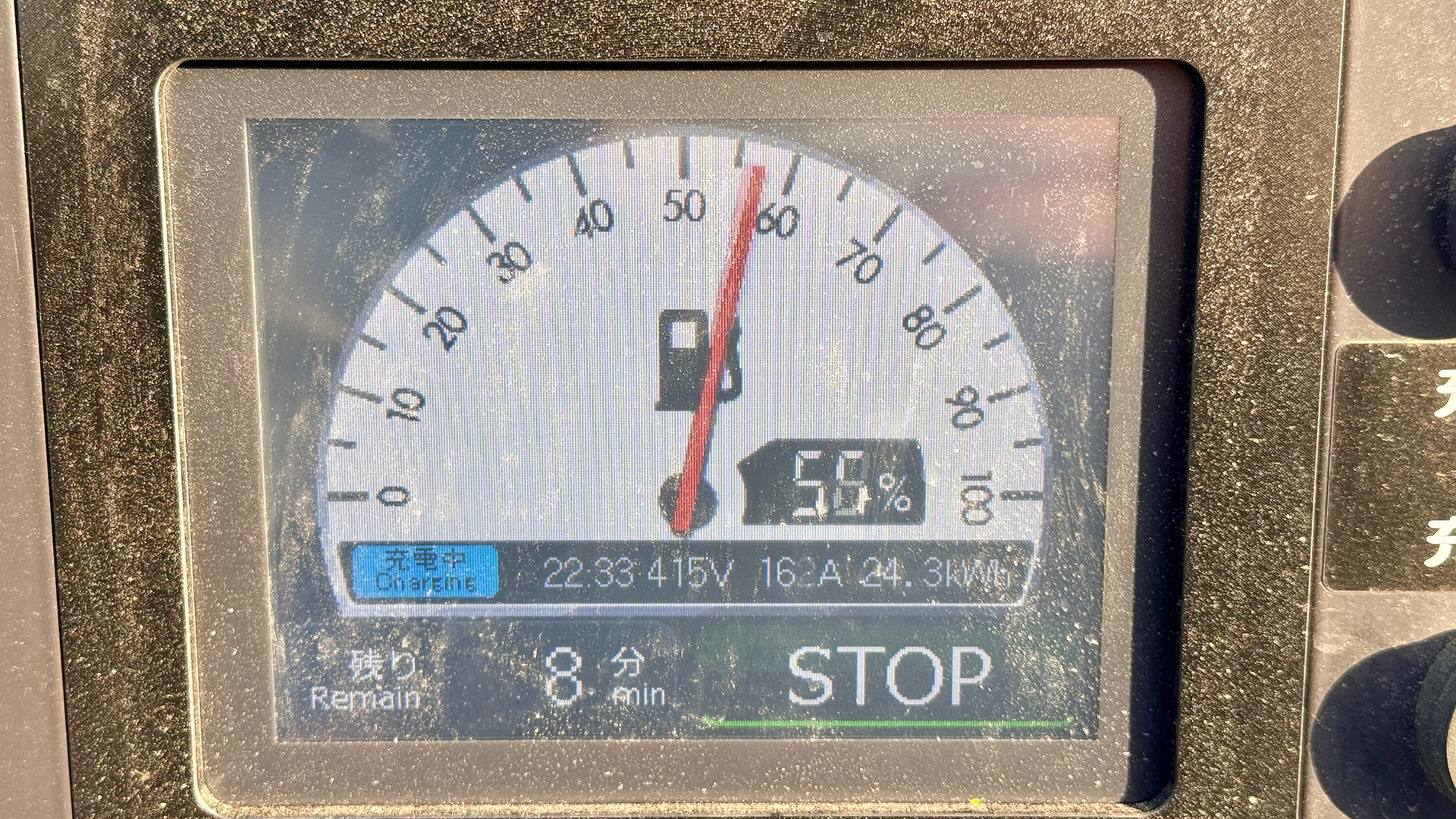

そして3箇所目は「ENEOS Dr.Driveセルフ八王子みなみ野店」です。ここの充電器は90kW器で、充電中はディスプレイにSOC、経過時間、電圧、電流、充電量、残り時間が表示されます。数値を観察した結果22分経過時の415Vと162A(67.23kW)が最も大きく、結果として30分で31.3kWhを充電しました。
3回目の充電後、SOCは52%増加し68%に、メーター表示の航続距離は189km分が増えて、248kmになりました。31.3kWhは総合電費の5.18km/kWhで計算すると約162km分になります。

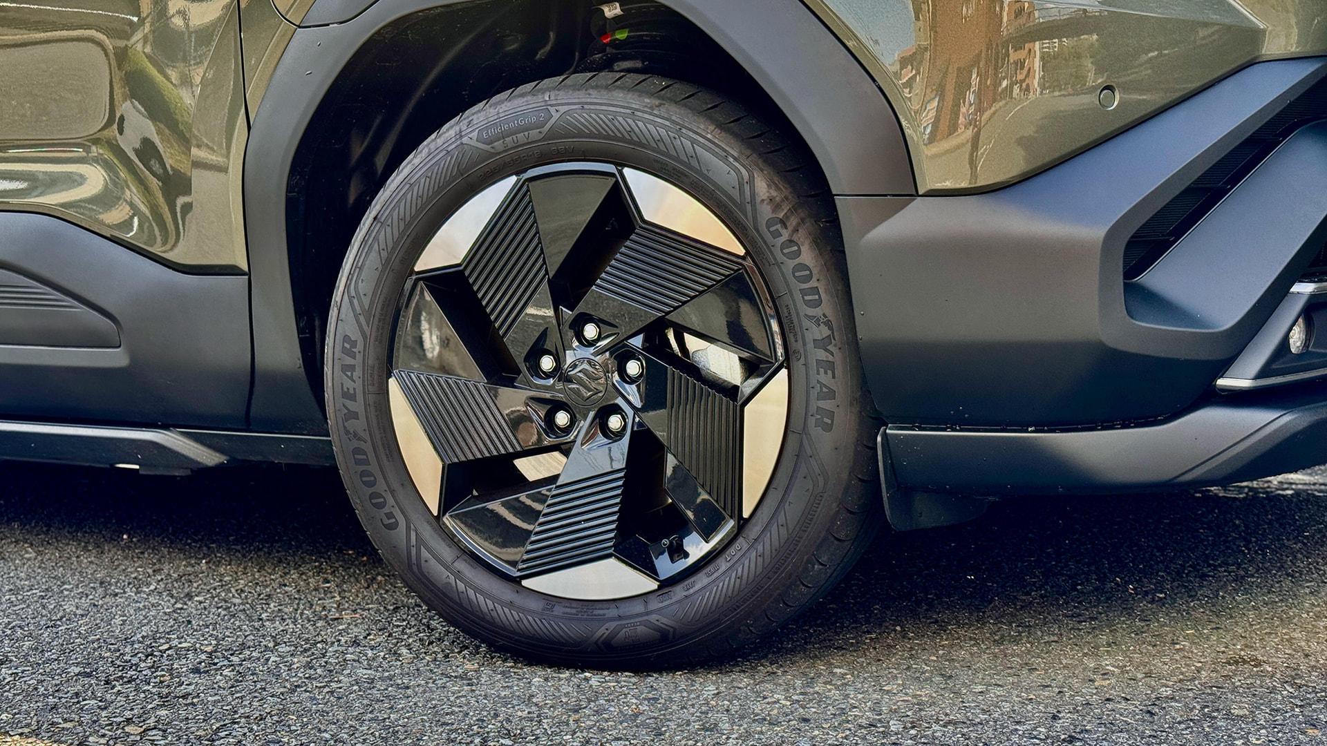

e VITARAのタイヤサイズは前後ともに225/55R18 98Vで、メーカーはグッドイヤー、商品名はEfficientGrip 2 SUVです。このタイヤは、「SUV向けハイパフォーマンスコンフォートタイヤ」と謳われており、低燃費に加え低車外音も特徴とされているので、ライバルよりも優れた静粛性に貢献した可能性があります。

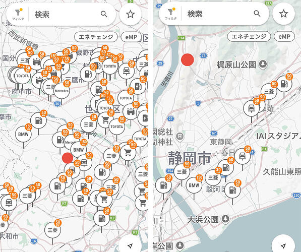

今回のe VITARAでの急速充電は深夜から早朝、さらに出力にも条件をつけてエコQ電に対応する充電器を検索したため、右往左往する結果になりましたが、日中に出力にこだわらずに検索すると、以下のスクリーンショットのように多数の充電器を見つけることができます。スズキ充電サービスのウェブサイトによるとエコQ電対応の急速充電器は全国に約2600基あるそうです。
高速道路を使った遠出が多い場合は、SAPAの急速充電器を利用しやすいe-Mobility Power系のカードを用意しておくと安心です。これに対して、自宅から半径100km圏内の移動が中心で、自宅充電が可能なユーザーであれば、スズキ充電カードさえ必須ではありません。日々の充電を自宅でまかなえるため、ガソリンスタンドに立ち寄ることなく、ほぼ自宅充電だけで日常のカーライフを完結できるはずです。
