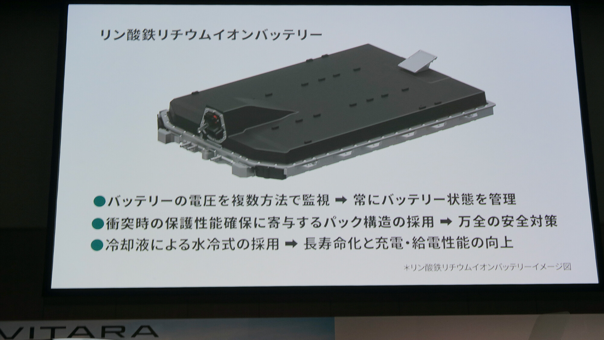

バッテリーはBYDの子会社であるフィン・ドリーム・バッテリー製のリン酸鉄リチウムイオンでBYD車同様のブレードバッテリーです。モーター(eアクスル)はアイシンとデンソーが45%ずつ、トヨタが10%の出資をしたブルーイーネクサス製。バッテリー容量とモータースペックなどは下表の通りです。
リン酸鉄リチウムイオンバッテリーを選んだことについてチーフエンジニアの小野純生氏は「安心と安全を考慮した選択です。リン酸鉄リチウムイオンはバッテリーの劣化がしにくくこれが安心につながります。そして発火しにくい特性ですのでこれが安全につながるのです」と語っています。
またバッテリー電圧を複数の方法で監視することでつねにバッテリーの状態を管理。ブレードバッテリーは衝突時の保護性能を確保することにもつながっています。各グレードの搭載バッテリー容量(総電力量)とモーターのスペック、一充電走行距離(WLTCモード)などをまとめておきます。
