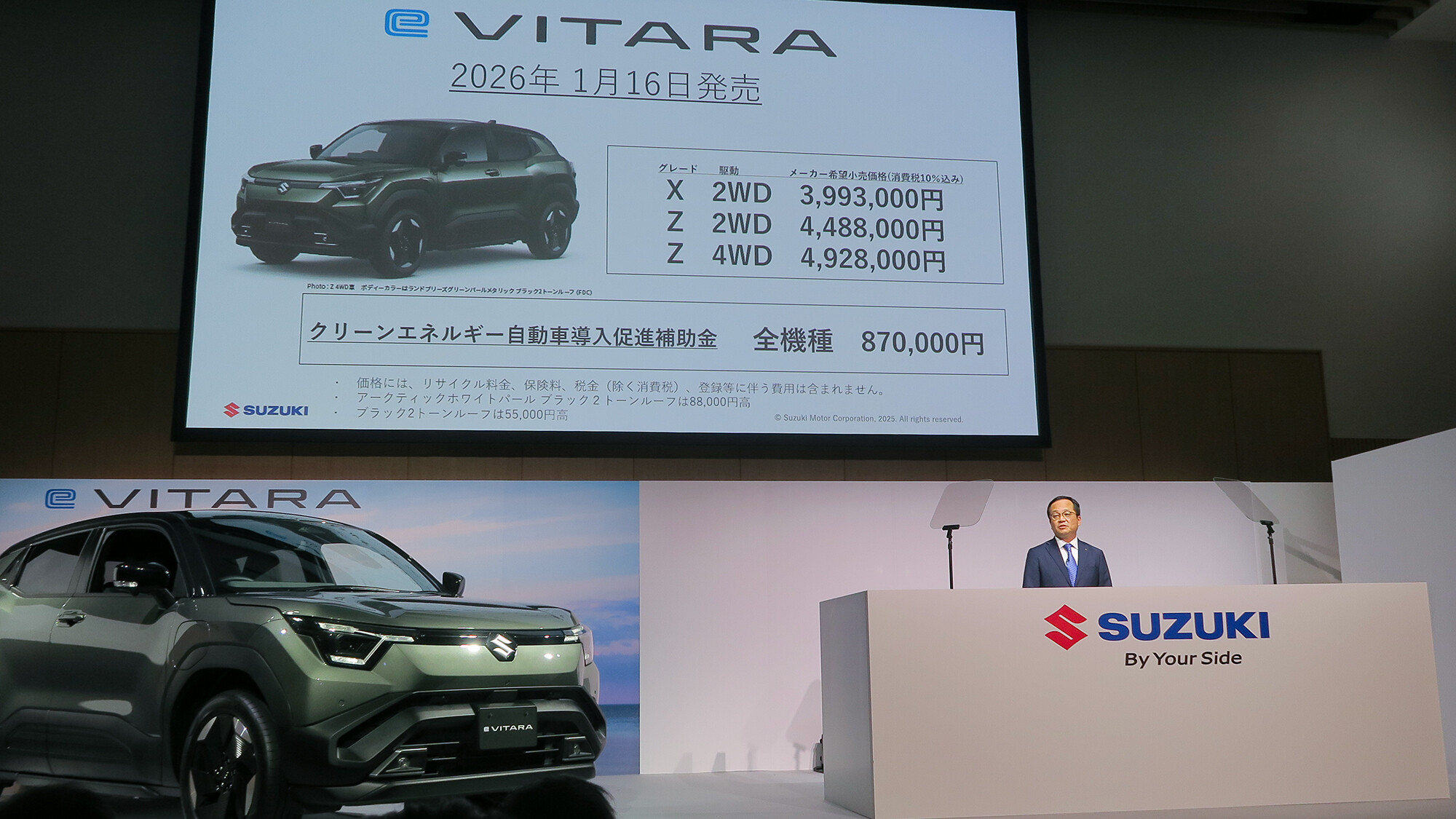

2025年9月16日。スズキが同社初の電気自動車となる「eビターラ」の日本発売を発表しました。実際の発売は2026年1月16日になる予定でまだ少し先ですが、先日のレポート記事でお伝えしたように、「EVもいいけど価格が高い」と感じているであろう多くの潜在的EVユーザーに「これなら買えるかも」と感じさせてくれる意欲的かつ戦略的な価格設定となったのが朗報でした。

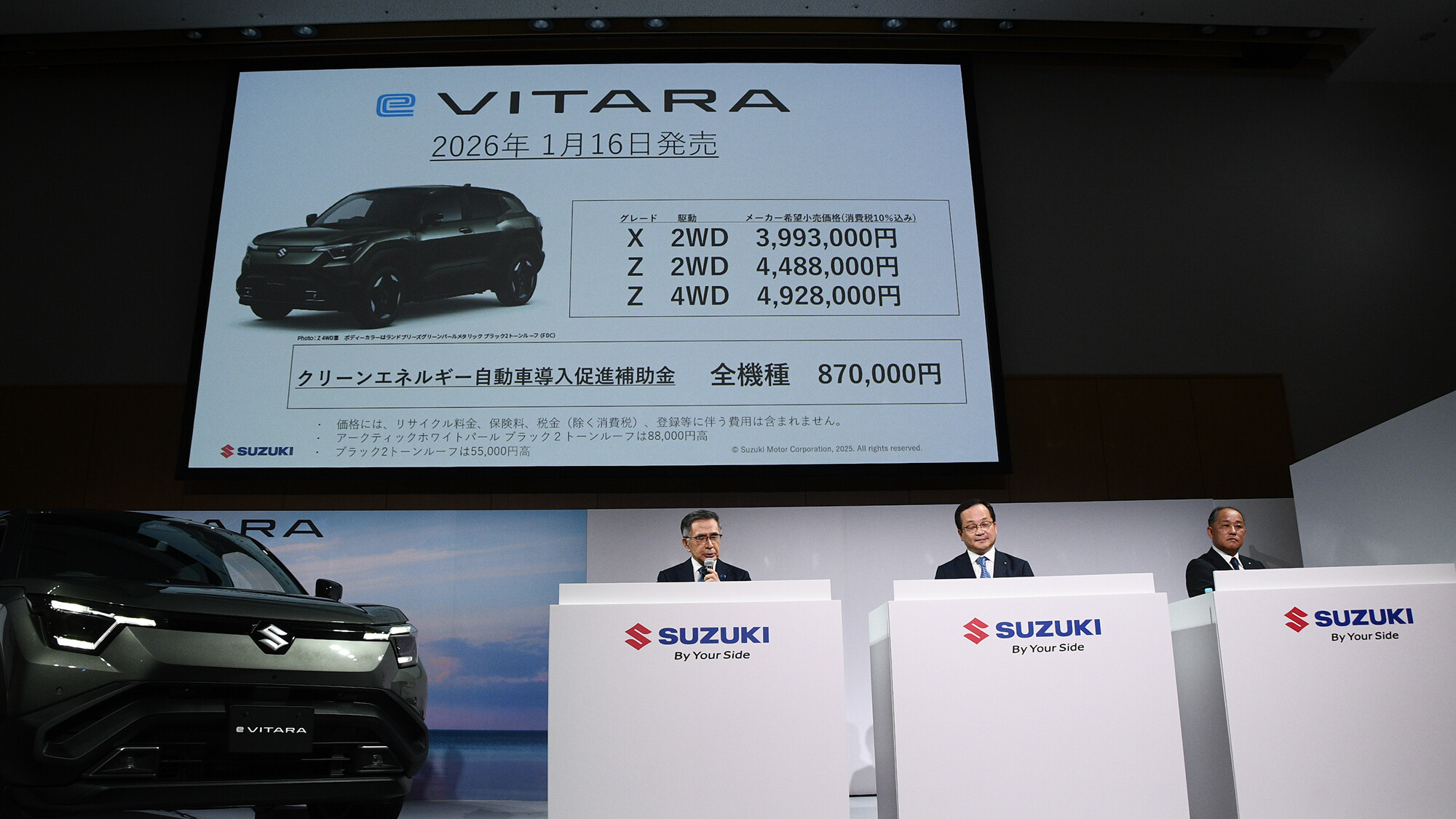

僭越な上から目線で恐縮ですが、日本でEVが売れないのは、作る側、売る側の人たちにもEVへの理解が足りないのがひとつの要因と感じています。はたして、鈴木社長をはじめ、発表会で登壇した販売部門の責任者である日本営業本部本部長常務役員の玉越義猛さんや、チーフエンジニアの小野純生さんは、EVのある暮らし、そしてEV(eビターラ)の魅力についてどのように考えているのか。質疑応答の時間に質問してみました。
