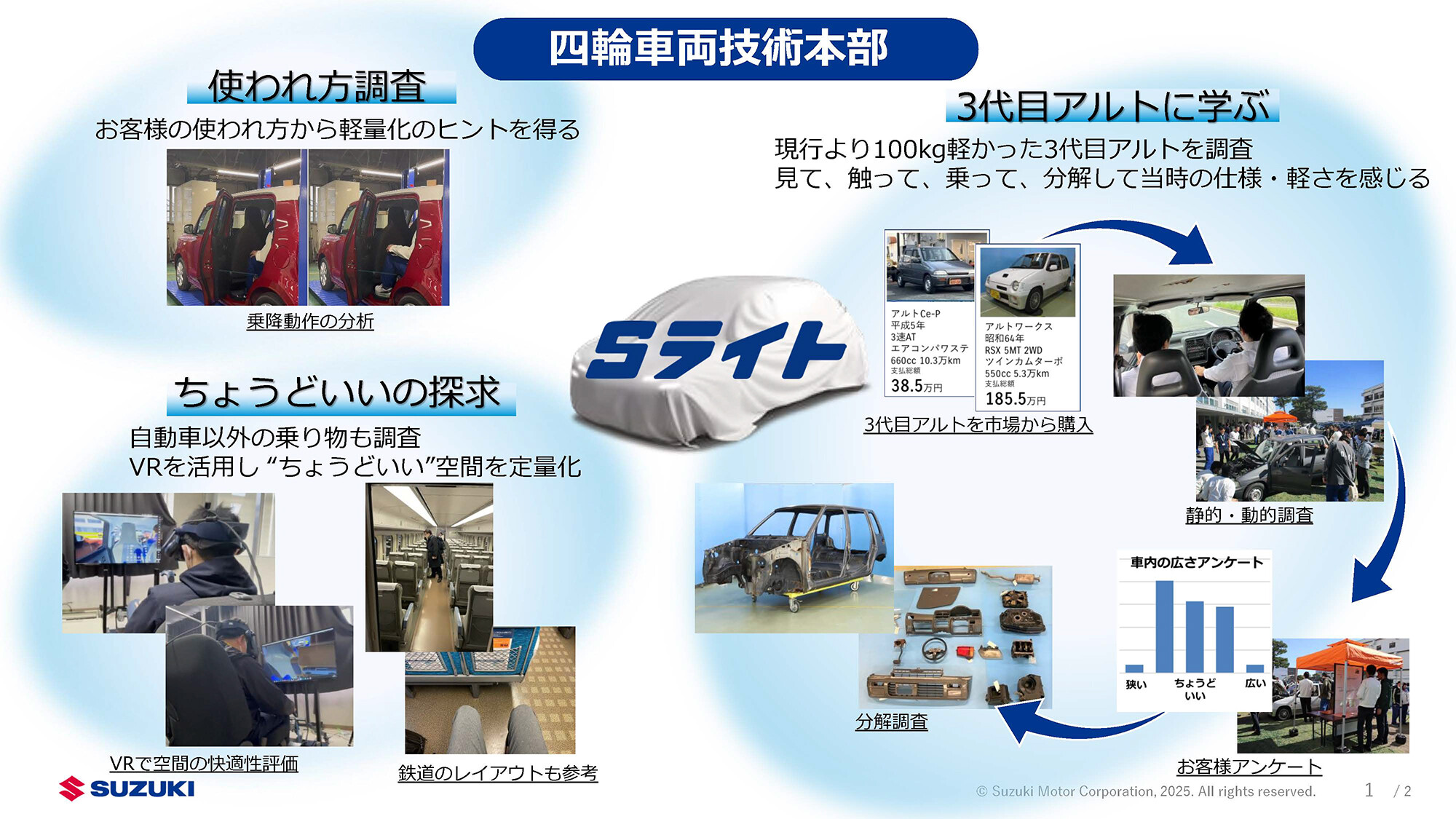

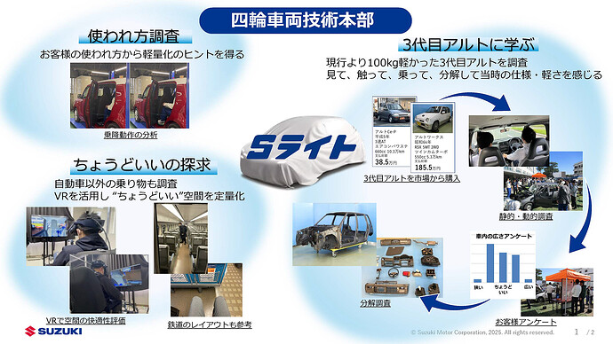

「10年先を見据えた技術戦略2024」にはいくつかの柱があります。最初の柱としているのが「Sライト」というコンセプト。軽くて安全な車体で、その具体例として軽自動車用の新しい車体の開発として進められています。
昨年の発表では、軽自動車のボディにおいて100kgの軽量化を目指すと宣言。現在、80kgまでの軽量化を実現していることが紹介されました。Sライトの開発に当たっては3代目アルトを購入してきて分解して研究。先人の知恵を学んでいるとのこと。この時代のクルマを分解してみると、防音材や防振材の使用がほとんどなく、そうしたことが軽く作れていることをあらためて確認できたことが紹介されました。
クルマには快適な音や振動もあるのでは?
鈴木社長は「たしかに現代のクルマでは、静粛性や快適性は重視される。しかし、エンジンをはじめとして多くの部品の性能が上がっているので、今の防音材や防振材が本当に必要なのか? すべての音や振動を消す必要があるのか? 快適な音や振動というものも存在するはずだ」と付け足しました。
鈴木社長のこの考えは、そのままEVシフトへの重要なポイントであると感じます。EV化されることでエンジンのような振動や騒音は大きく減るので、防音材や防振材の使用は減らせるはず。すべての音や振動を消す必要があるのか? という話は、エンジンやミッションから発生する音や振動がほかのノイズをカバーしていたが、EVになってそれがなくなるために防音や防振が余計に必要になるというパラドックスを示唆しているようにも感じます。必要なレベルのモノ作りについて、深く考えていることが感じられました。
説明会中に鈴木社長はSライトの開発が順調であることを紹介し「100kgどころか120kgも可能ではないか」と発言。これには同席していた役員の方々もビックリした様子。かなりのプレッシャーを感じていたようですが、まだまだ突き詰める意欲は十分でした。最終的には120kgの軽量化を実現するかもしれません。

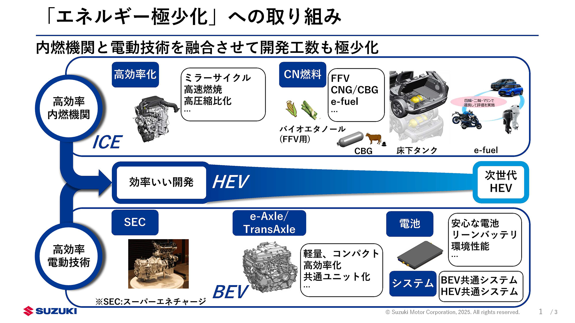

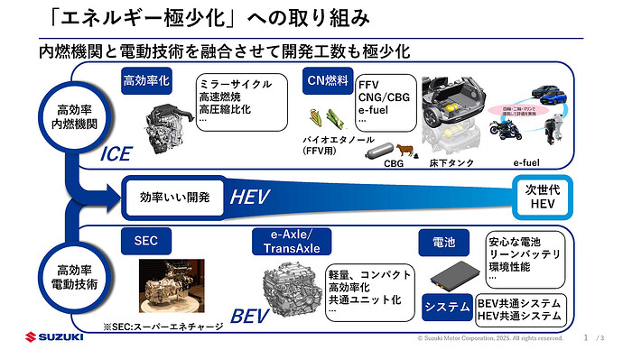

エネルギー極小化でカーボンニュートラルを目指す
続いての柱は「エネルギー極小化」です。燃費良い内燃機関とカーボンニュートラル燃料対応技術についてです。軽自動車は48Vのマイルドハイブリッド、小型車以上はもっと高い電圧を使うとのこと。カーボンニュートラル燃料対応技術については既にインドで投入を始めており、E20対応車は二輪・四輪車ともに全モデル対応済み、二輪車はFFV(Flexible Fuel Vehicle=フレックス燃料車)を量産開始、四輪車のFFVは今年度内に投入できるよう、開発を進めているとのこと。
カーボンニュートラルについて、スズキは独自の取り組みとして牛糞を利用したバイオガス事業をインドで開始しており、今年より順次稼働開始します。インドには3億頭いるとされる牛の糞を買い取って利用することで、農村部に暮らす10億人の所得向上を実現するとともに、インド政府が目指すエネルギー問題を解決、さらには有機肥料も作り出し自給自足することを目指すとしていて、むだを省いて効率を追求するスズキの企業体質にあった事業だと感じます。
インドでの合弁会社であるマルチスズキが販売するクルマの3分の1はバイオガスを利用できるCNG車とのことで、既存の技術やインフラの組み合わせによってエネルギー極小化に寄与します。

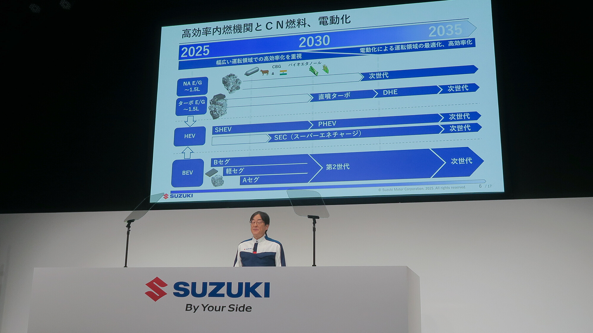

とくにBEVについては要注目です。すでにスズキとしては初となるBセグメントのBEVのeビターラを海外で発表。日本での発表も間近と予想されていますし、インドでは電動スクーターのe-アクセスも発表されています。
プレゼンテーションで提示されたロードマップを見ると、明確な年数は表記されていないものの、2026年ごろに軽自動車EV、2027年ごろにAセグメントEVの投入が計画されていることが読み取れます。

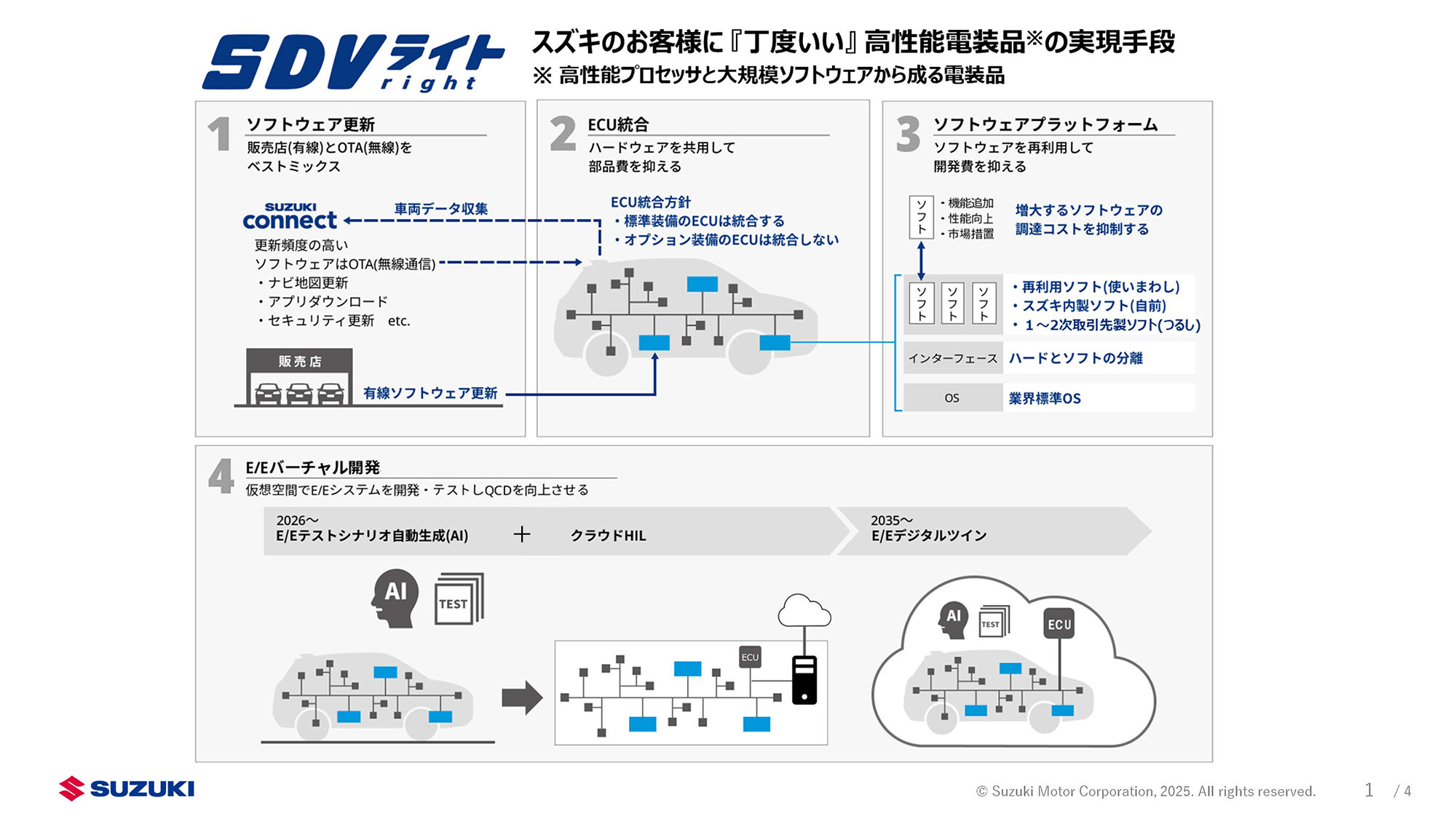

装備についても同様です。スズキもSDVに取り組んでいますが、あえて「SDVライト」という呼び名を採用。本当に必要なものを装備していくという姿勢で取り組んでいます。SDVライトの「ライト」は、「Light=軽い」ではなく「Right=正しい、相応しい」であることがポイントです。
予防安全性の向上では、インテリジェントカメラのADAS機能を順次統合し、手が届く安全性能(NCAP性能)獲得に向けて開発。装飾ランプはモデル毎の魅力・個性を大切に設計しつつも、ヘッドライトの機能集約と軽量化を実現、ディスプレイモジュールを一体化するとのこと。
市場と車格に対してちょうどいいデジタルコックピット、AIを活用した音声操作の導入、つながる機能であるスズキコネクトのサービス拡充やコスト最適化など、ちょうどいいを提供していくとしています。そうしたなか、説明のなかで鈴木社長は、移動体である車中での操作では物理スイッチがいかに大切であるかについても触れました。
