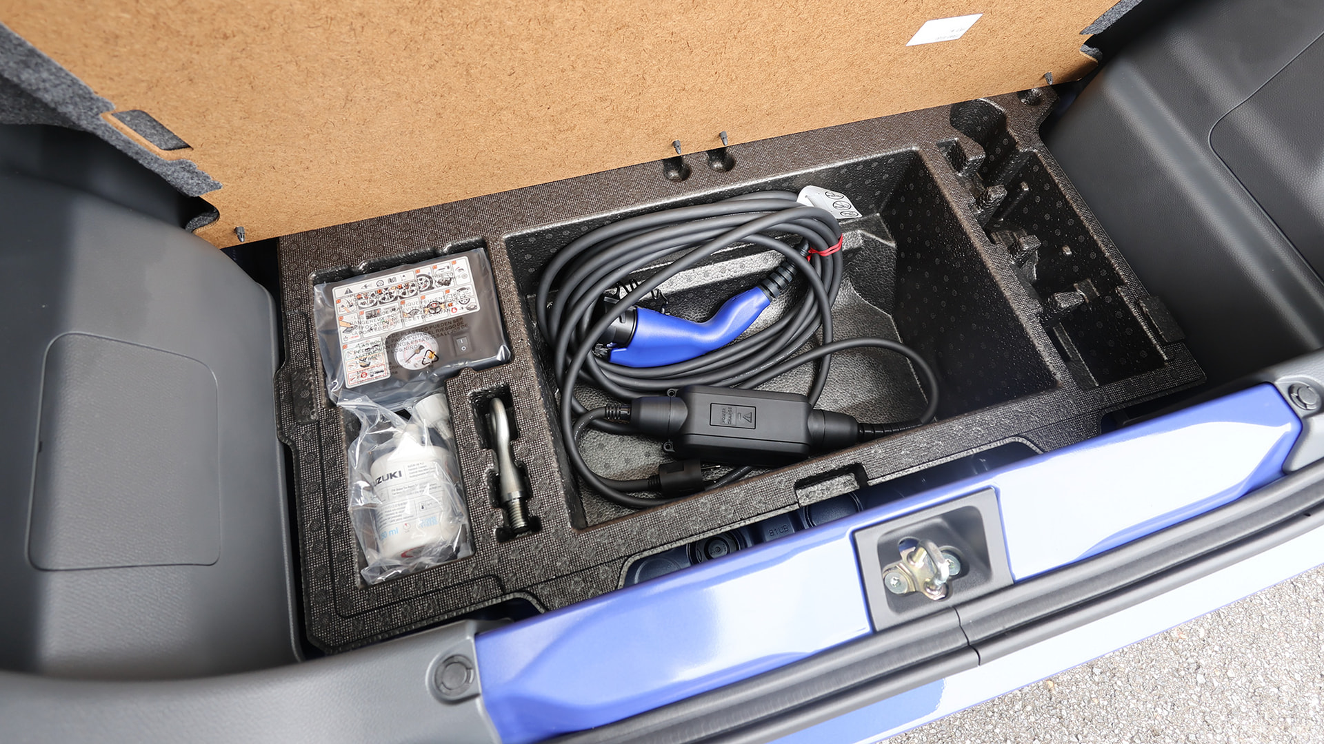

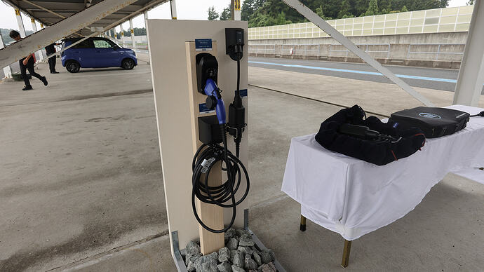

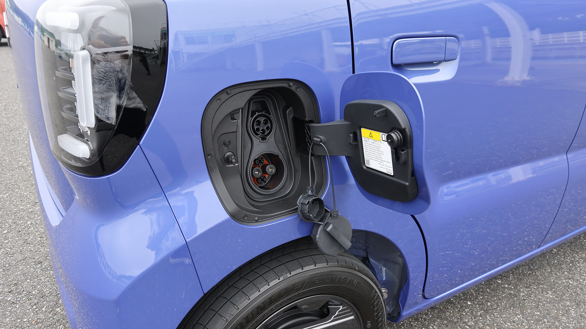

充電性能は急速充電50kW、普通充電6kWに対応し、エアコンにはヒートポンプを採用しています。実用的に十分な性能といえるでしょう。

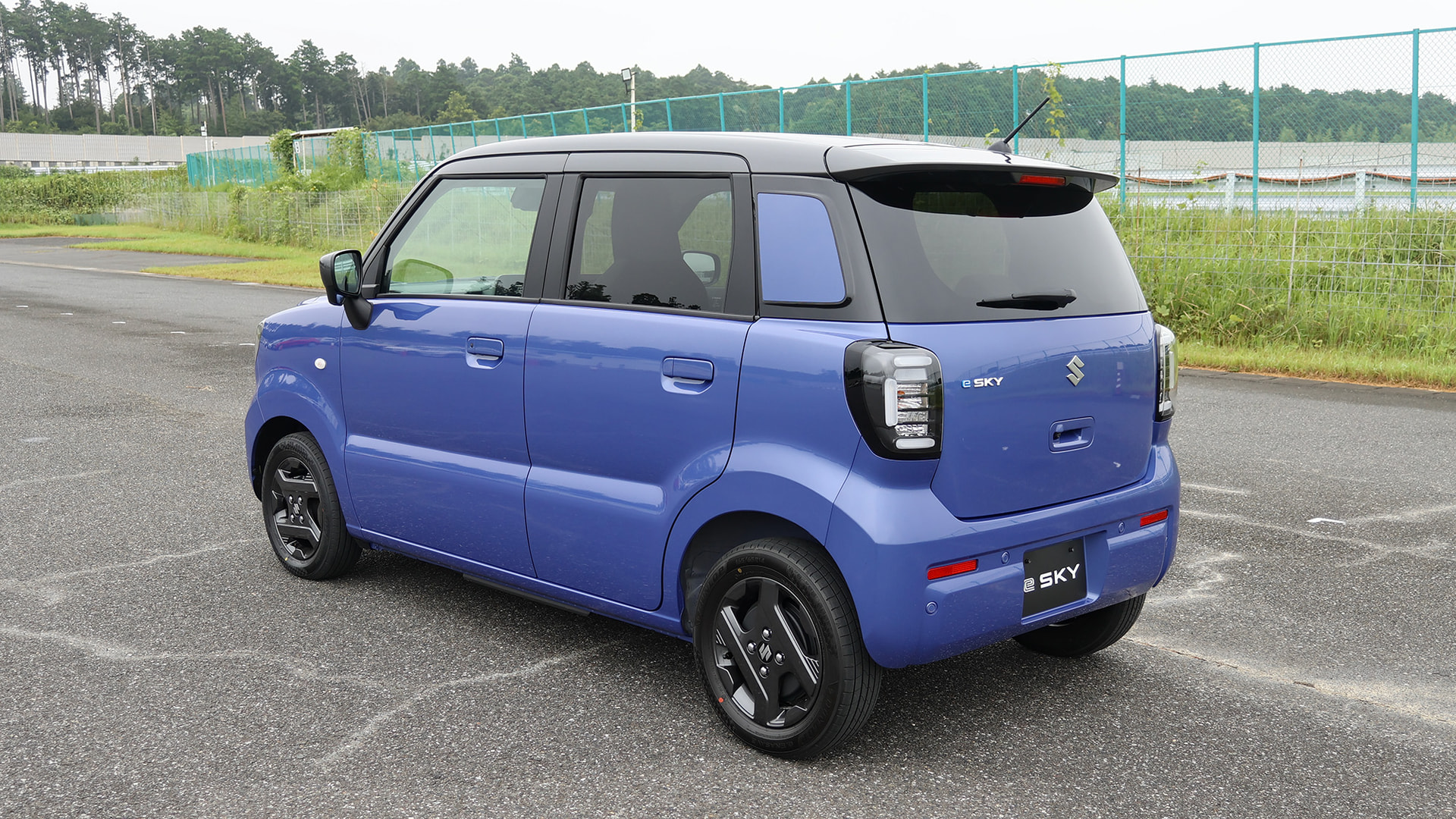

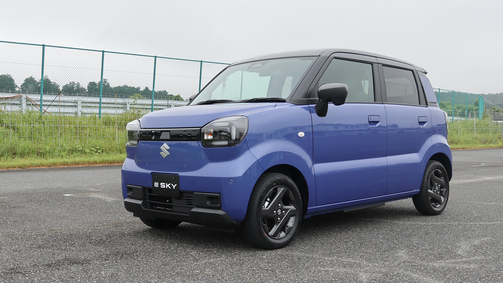

デザインについては、エクステリア、インテリアともに「SMART」「ICONIC」「COZY」という3つのキーワードに沿って紹介されました。エクステリアのSMARTは洗練さと安心感、軽快感を与えるスマートな造形、ICONICは流行に左右されないタイムレスなデザイン、COZYは親しみやすく穏やかな相棒のような印象を表現しています。フローティングルーフや、アッパーグリルを設けない親しみやすいフロントフェイスも特徴的です。

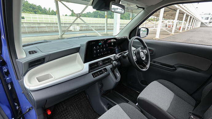

インテリアのSMARTは先進的なワイドディスプレイ、ICONICは陶器のようなトレーを組み合わせた温かみのあるインパネデザイン、COZYは乗員を包み込むラウンドした空間として表現されています。新色「イマージョンブルー」や、車体色と連動するCピラーカラーパネルなど、EVらしい先進感を演出するディテールも盛り込まれていました。

車両の土台となるのは、軽EV専用に新規開発されたプラットフォーム「HEARTECT e」です。最小回転半径は4.4mと、ガソリン車を含めてもトップクラスの取り回しの良さを実現しています。
スズキが長年掲げてきた開発コンセプト「小・少・軽・短・美」を、eSKYは気持ちよく実現してくれていると感じました。実際にサーキットのコースを走らせてみても、剛性感などに不安を覚える場面はなく、パイロンスラロームもスムーズに、気持ちよく走り抜けることができました。

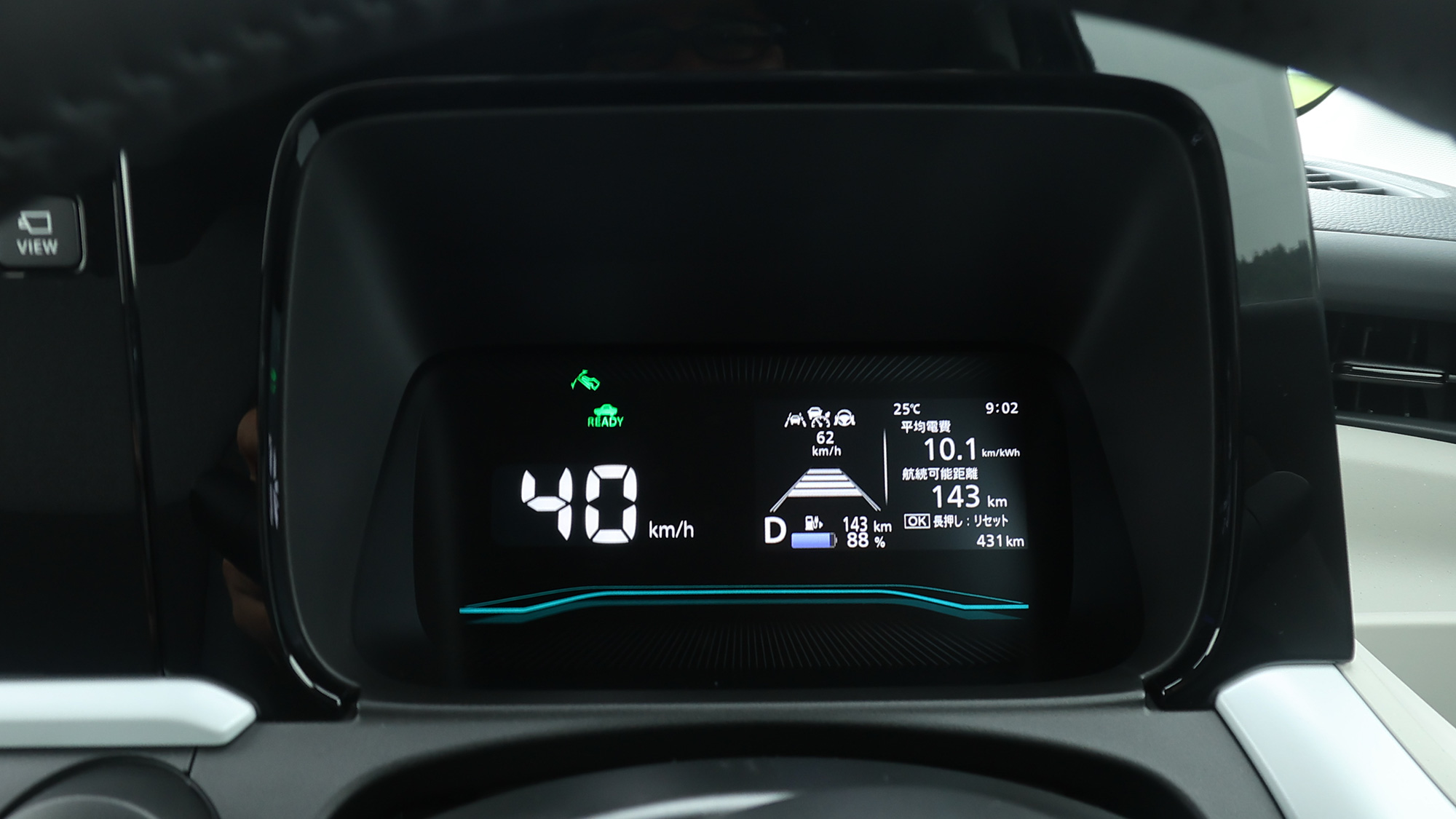

サーキット走行の中で、そこそこスピードは出しながらも少し電費を意識した走りを試したところ、1周走り終えた時点でメーターの電費が「10.1km/kWh」を示していました。他車種と条件をそろえた比較をしたわけではありませんが、シンプルに「お。電費いいね!」という印象です。
この数字を支えているのが、モーターとインバーター、ギアを一体化したコンパクトで軽量な「3in1」構造のeAxleと、軽自動車トップレベルを目指したという空力性能です。大きな電池に頼るのではなく、車両全体を作り込んで効率を高める。まさに軽自動車で培ってきた技術の成果だと感じます。

ぱっと見、従来の車内と変わらないデザインだと思いました。

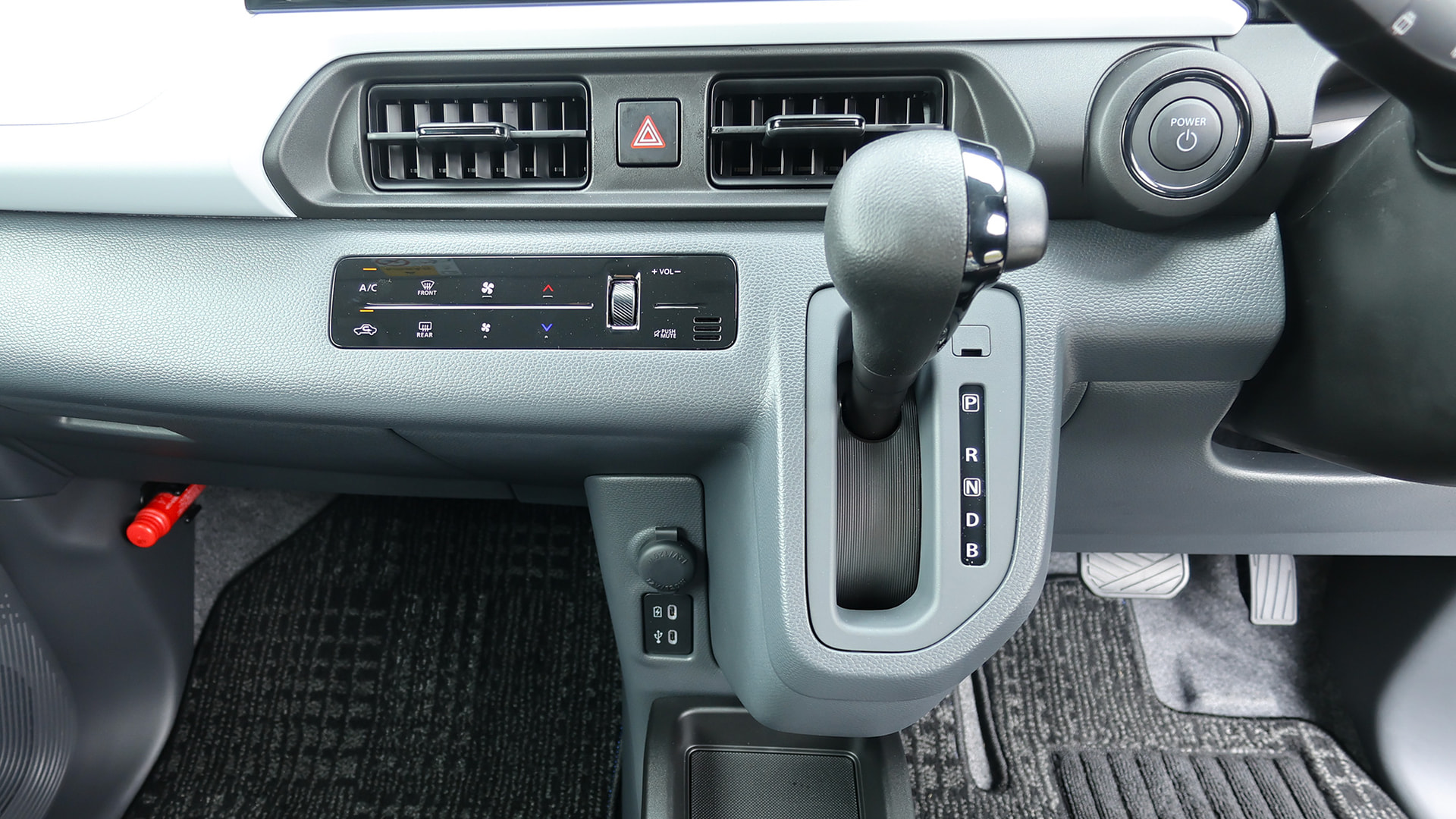

これだと「ガソリンから電池充電式に燃料が変わっただけですよ」とアピールできて、良いかも知れませんね。マニュアル免許だけどギアが床じゃなくてハンドル下ってのでちょっとビビりますが。コラムシフト怖い。
こういう内装で現状5ナンバー車種がそのままEVに切り替わっていってくれれば、もうちょいEV普及が日本でも進んだかもですね。
