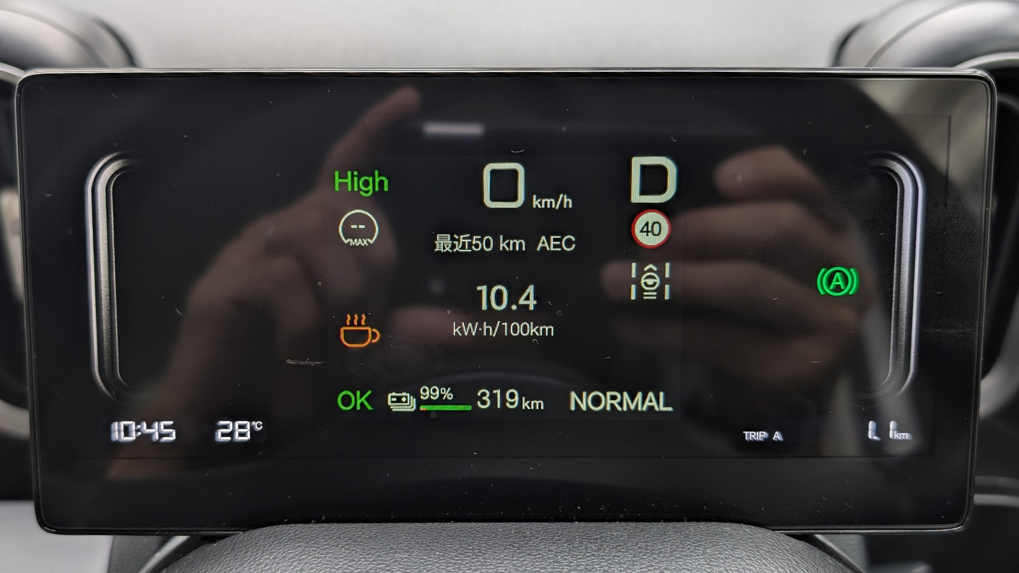

ラッコの航続距離表示は、WLTCベースの数値と、直前50kmの実走行データで計算した数値を切り替えることができる。車両を借り受けたときSOC100%の状態で、走行可能距離が320kmとカタログ値と同じ数字だったが、直近50kmの電費は「10.4kWh/100km」と表示された。1kWhあたりの走行距離に換算すると、9.62km/kWhとなり、バッテリー容量35.84kWhと掛けると344.8kmも走れる計算(過去50kmと同じ走行条件で走れるなら)になる。
今回の走行実績における電費も計算してみた。車両返却時の走行距離は、トリップメーター表示で295.9kmだった。その間消費したSOCは90%。3日の試乗期間の電費は約9.16km/kWhという計算になる。ただし、テストには駐車中の車内で仕事をする想定で2時間ほどのエアコン+PCを稼働させた時間が含まれる(その間のSOC消費は5%)。これを考慮すると約9.7km/kWhだったことになる。

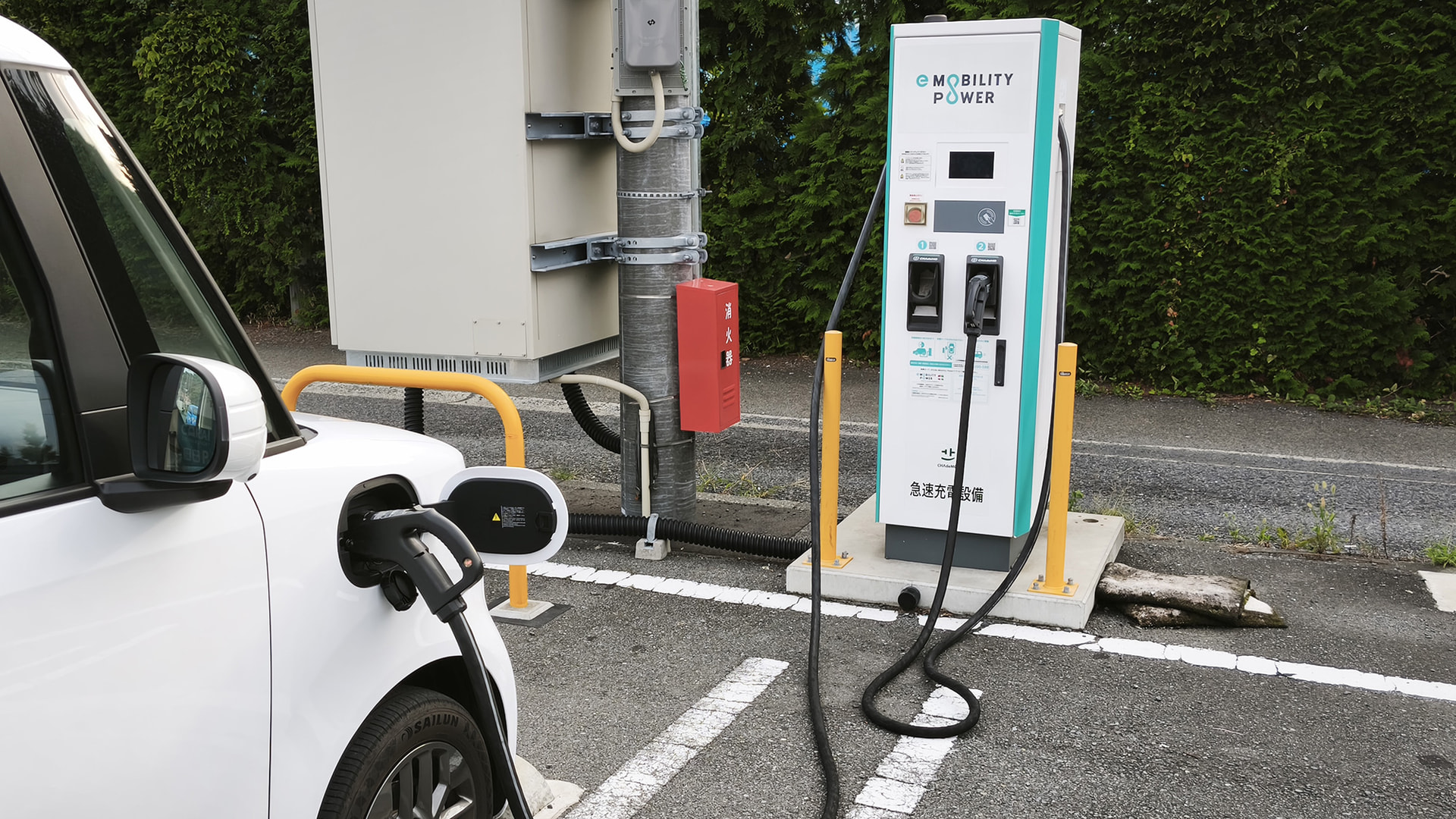

評価中に90kWの急速充電1回と6kWの普通充電を1回ずつ行った。ラッコの充電能力は高く、急速充電機の出力はSOC70%を超えるまで45~48kWを記録し、30分ほどでSOC51%から96%まで回復できた。単純計算で約16kWh分の電力量だ。充電性能が高いので、高速道路で経路充電を重ねる長距離移動も苦にならないはずだ。

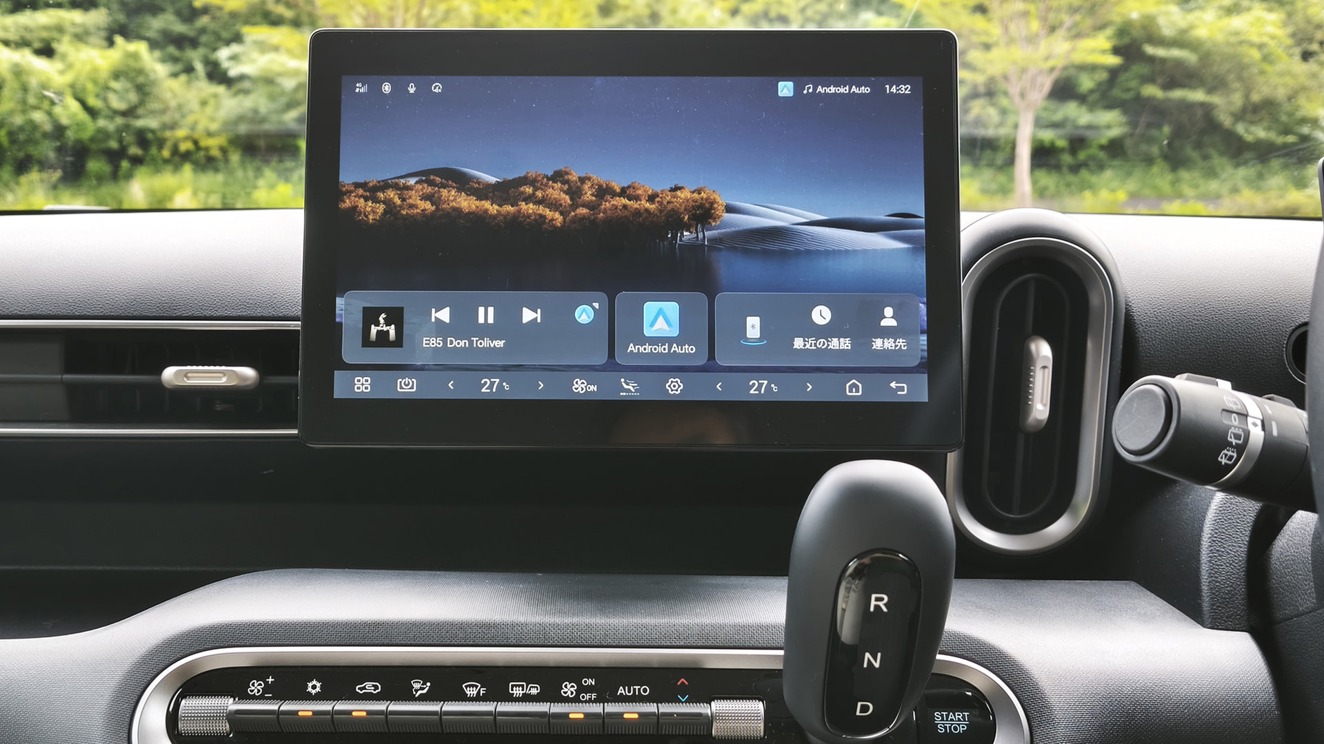

ラッコは300 Premiumの最上位モデルでも、ディスプレイオーディオしか搭載されない。センターコンソールのディスプレイはAM/FMラジオや車両設定など基本的な操作とBYDアプリとの連携は可能だが、純正ナビの設定がなくAndroid AutoかCar Playを活用することになる。
車載ナビを使い慣れた人は、戸惑うかもしれないが、これは慣れるしかない。Google MapやAppleの地図アプリのナビゲーションは国内の車載ナビと違う独特のクセみたいなものがあり、嫌う人も少なくない。好みやポリシーの問題なので強制はしないが、慣れると、目的地検索、経由地の設定、編集が非常に便利だ。Android AutoならGeminiと連携させれば、会話形式の目的地設定が可能であり、PCやスマートフォンの検索履歴とも連携できる。
たとえば、音声認識を活用し「周辺のグルメ案内」「先週テレビで紹介していたレストランがこのあたりにあるらしいんだけど」といった言葉で調べることができる。筆者は、「ルート上の最寄りのコンビニで90kW以上の充電器を経由地に設定して」などを多用した。1回でベストな回答がくるとは限らないが、条件追加や結果の絞り込みも口頭で可能だし、言いよどみや言い換えも認識してくれるのがエージェントAIの便利なところだ。
サクラのときはNissan Connectと純正ナビの連携が便利(一定の音声操作も可能)で、Android Autoと半々くらいの利用だったが、インスターは純正ナビとBlue Linkの連携がいまひとつと感じる点があり、もっぱらAndroid Autoをつかっている。

ラッコは、AndroidもiPhoneもBluetoothでのワイヤレス接続が可能だ。ペアリングさえしておけば、車に乗り込むだけでスマートフォンと接続して、Android Auto(Car Play)のナビがすぐに起動される。スマートフォンナビを前提としたラッコには、必然の機能だろう。

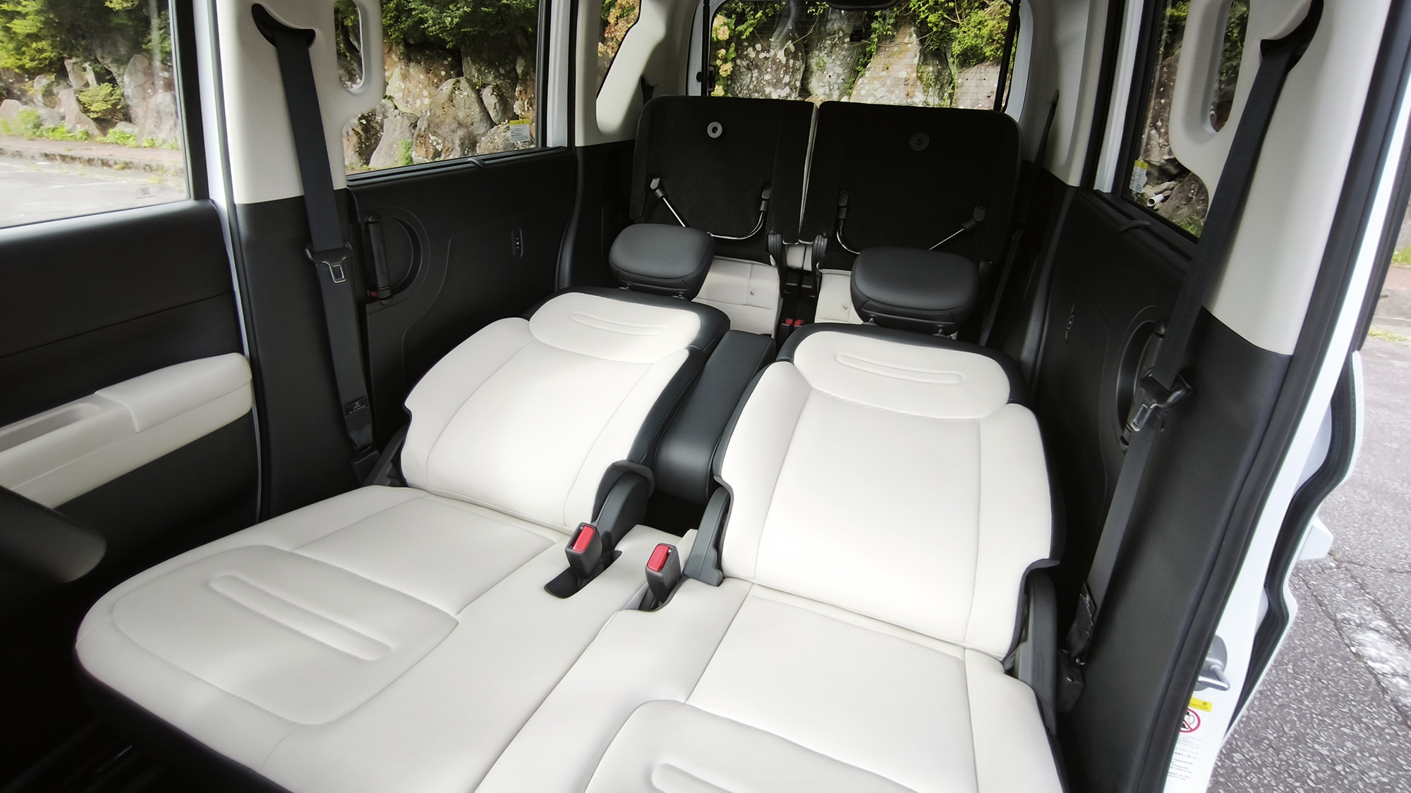

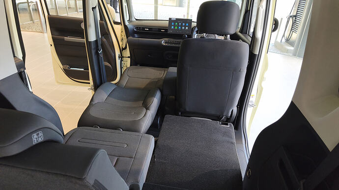

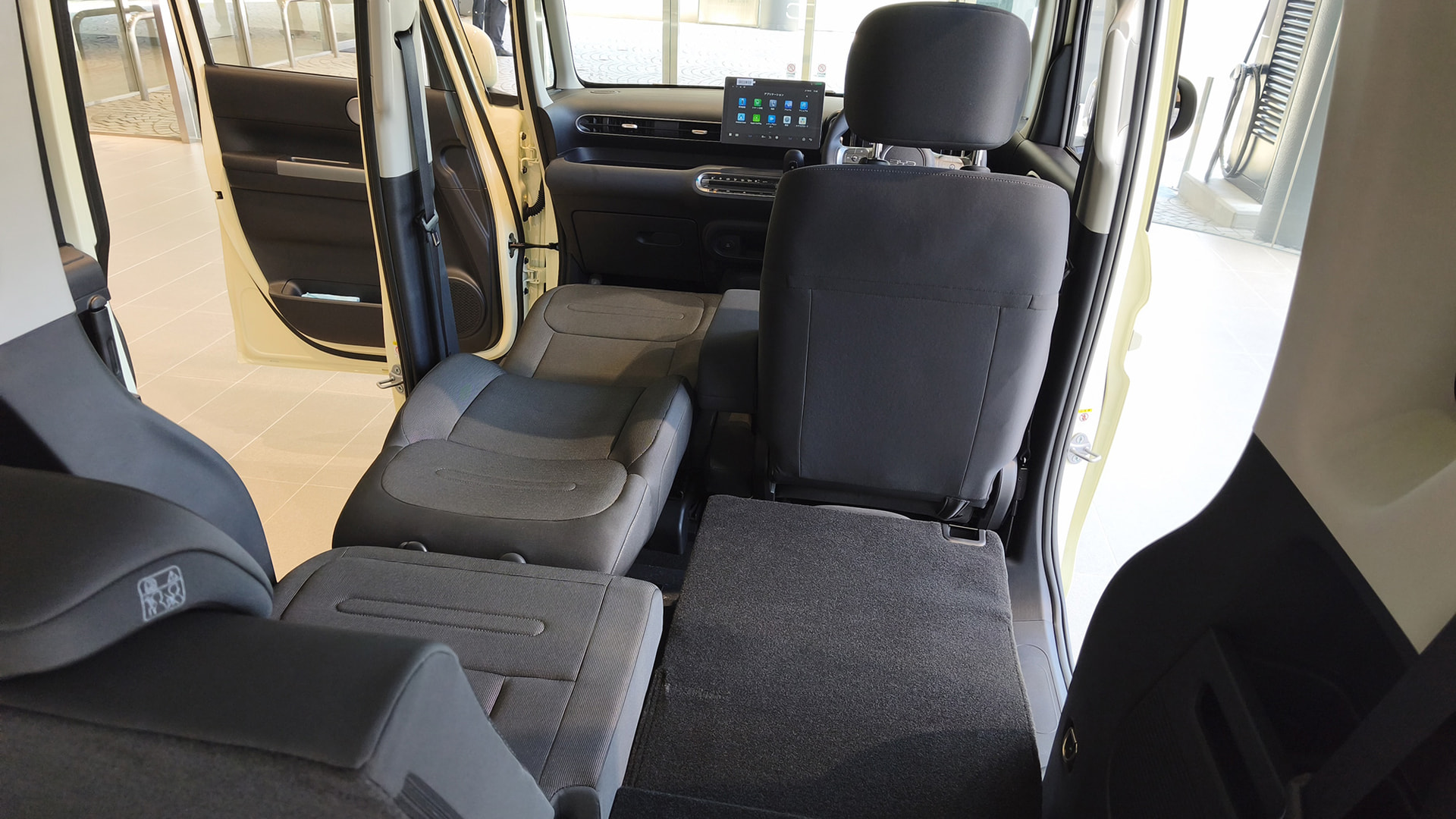

後席は手動で前後スライドさせることができる。一番後ろにして座面を跳ね上げれば、ベビーカーも立てて乗せられるほどの空間ができる。片側をチャイルドシートにすれば、両側スライドドアとともに小さい子供がいるファミリーには最適ではないだろうか。両方ともいちばん後ろにずらせば、子供用の小さい自転車も余裕で入る。リアラゲッジより便利かもしれない。
ラッコのリア空間はシートアレンジによってさまざまな用途に対応するが、前席がフラットにはならない。車中泊をするなら、リアシートを最大まで後ろに下げて背もたれを前に倒す。前席のヘッドレストを外して背もたれを最大まで寝かせればほぼフラットになる。

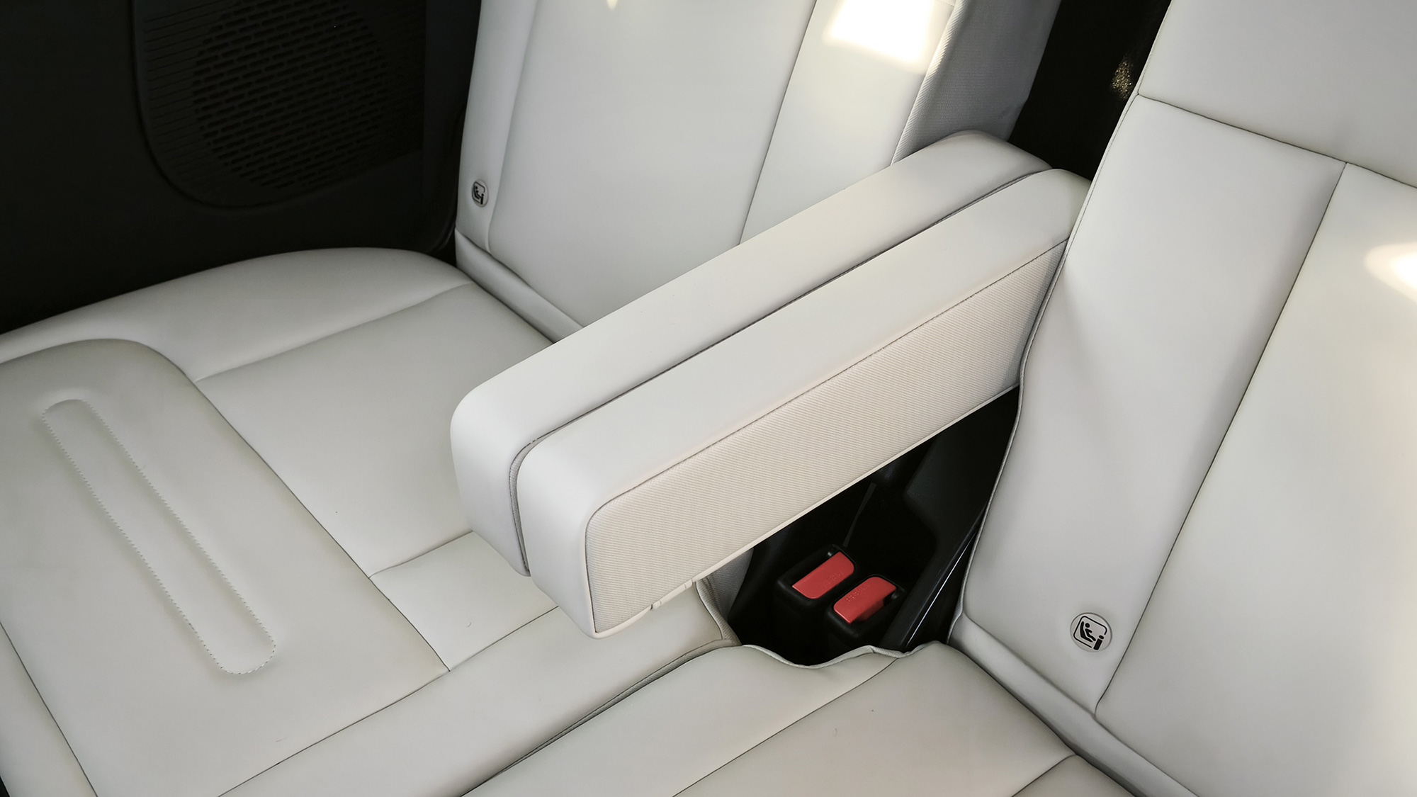

ラッコは前席、後席ともにアームレストが使用可能だ。前席のアームレストは横幅があり、小物入れも備わっている。後席のアームレスト(オプション)は分割式になっている。前席のアームレストは、おろした状態だとシートベルトの脱着がしにくくなる。軽のボディサイズを考えるとやむを得ないのかもしれない。ベルトの脱着とアームレストの上げ下げをセットで習慣にするしかない。
後席はISOFIXのチャイルドシートに対応する。片側にチャイルドシート、もう片方を跳ね上げ世話をする空間を設ける。あるいは、助手席を前に倒して空間をつくり、親は隣に座って世話をしてもよい。小さい子供なら車内で立てるのもハイトワゴンの便利ポイントだ。

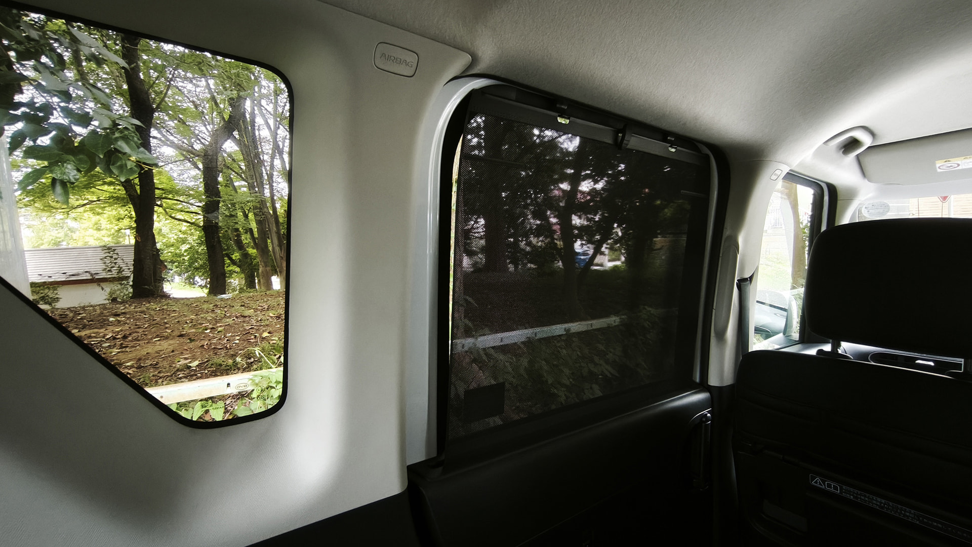

後席の子供の世話でうれしいのは、スライドドアのウィンドウ部分にロール式のサンシェードが内蔵されている点だ。目隠しとして便利であり、シェードをした状態で走行も可能(違反にならない)だ。

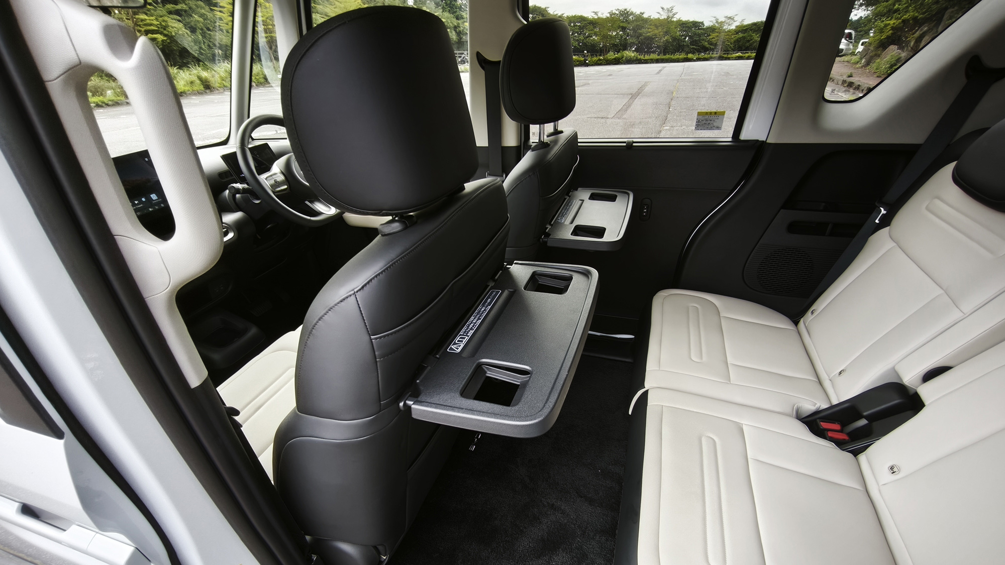

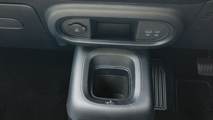

まず、全席に対するカップホルダーの充実度。運転席、助手席分は独立してダッシュボードの左右に確保され、センターコンソールには保温機能付きのカップホルダーがある。後席は前席背もたれに折り畳み式のテーブルを装着すれば、後席にもしっかりしたカップホルダーが確保される。テーブルをつけなくても後席ドア側に小さいペットボトルなら入るカップホルダー式の小物入れが装備されている。

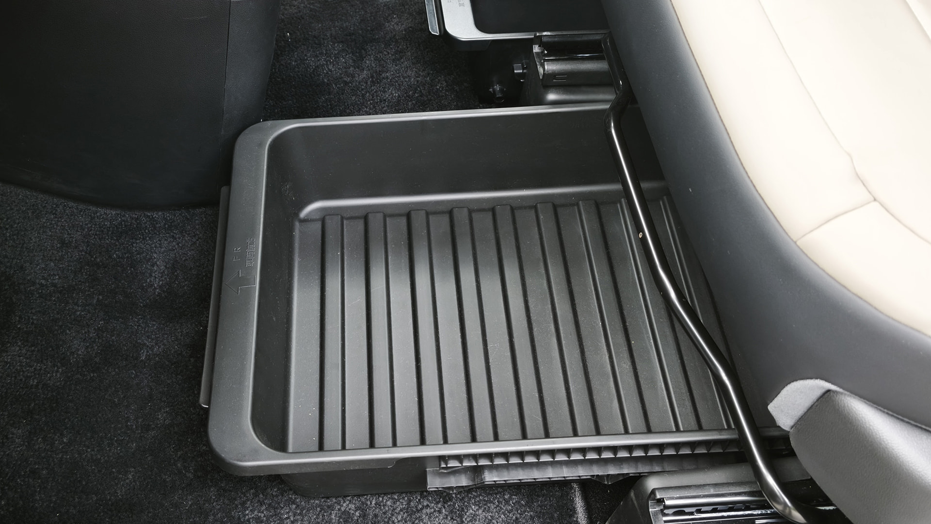

シートアンダートレーは助手席とセンターコンソール下に追加できる。これの優秀なところは、前にスライドするだけでなく後ろからも引き出して使うことができる点だ。サクラも座席下の小物入れが用意されているが、インスターはエアコンの吹き出し口や樹脂製のボックスがあり、アンダートレーの設定がない(筆者は100均で買ったトレーを使っている)。
前席の背もたれには、シートポケットがある。スマートフォン、タオル、レジャーシートなどを入れるのに便利だ。シートポケットは、後席用のテーブルを装着しても使えるようになっている。

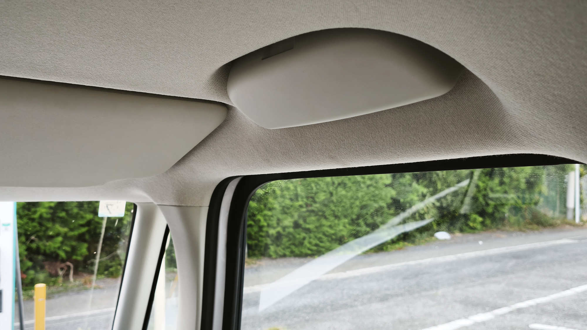

運転席右上の取っ手は省略されているが、代わりにサングラスホルダーがついている。

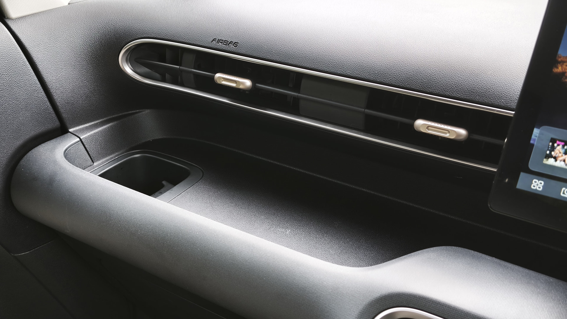

ダッシュボードは2段になっており、上面はあまり曲面がないフラットなスペース。その下は、メーターパネルまで「返し」のあるトレー状になっている。スマートフォンホルダーなどを後付けする場合、取り付け場所に苦労することはないだろう。

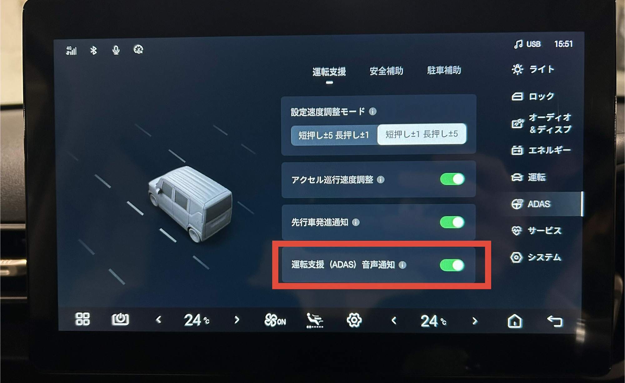

制御モードが切り替わるときに警告音(+メーターディスプレイのメッセージ)が出るが、デフォルトの音量はちょっと大きめだ。状況がわからない同乗者を不安にさせるし、一般道ではそれなりの頻度で発報するので、設定画面で音量を下げておくとよい。

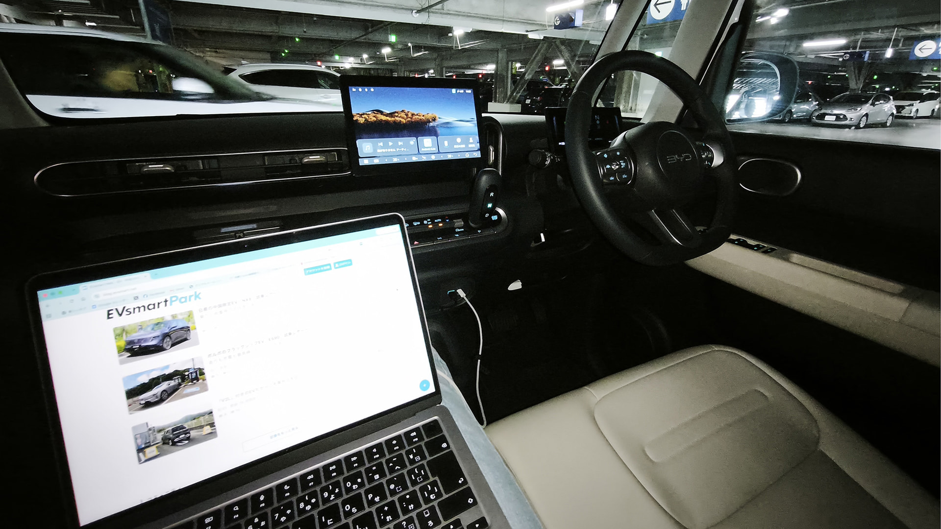

ショッピングモールの立体駐車場やビルの地下駐車場でもエンジンをかけずにエアコンや電装品を使えるのはEVの利点のひとつだ。筆者の自宅近くのIKEAには、駐車場に「EV充電エネチェンジ」の普通充電器(6kW)が設置されている。前述のように、ここで普通充電の性能評価とあわせて、リモートオフィスとしてのラッコの性能を評価してみた。
評価ポイントは、助手席、後席でのPCの操作、オンライン会議ができるかどうか。エアコンを稼働させた状態での作業でどれくらいバッテリーを消費するかの2点だ。
エアコンを25℃設定で連続稼働させ、車内のUSBソケット(Type C/A、各18W)でPCとモバイルルーターの電源を取った状態で2時間ほど仕事をしてみたところ、SOCは約5%消費された。300 Premiumの35.84kWhで計算すると、2時間でおよそ1.79kWh消費したことになる。目安としては1時間で1kWhの消費をみておけばよいだろう。
後席はテーブルがあるが、ラップトップPCを置いて作業するには、少し位置が高い。テーブルを使わず、膝にのせて作業するなら、助手席、後席のどちらでもよい。筆者は助手席で仕事をしてみた。窓全閉ならオンライン会議もPCのスピーカーでいけそうだが、ヘッドセットがあったほうがいい。

なるほど、具体的な数値が出てきましたね。私は以前224vで計算しましたがそれはあくまで計算値でした。EVは充電中電圧が上がることをすっかり忘れていました。そして138Aですか、90kW基(200A)ぐらいがちょうど良さそうですね。

ラッコ300のバッテリ総電圧は言われているとおり224vが正しいのでは。多少の上振れはあると思いますが。したがって、50 kWの充電出力を発揮するには、90kW(電流値200A)以上の充電器を利用する必要があります。それと本文筆者の日産サクラ、ヒョンデインスターとBYDラッコ仕様表ですが、インスターの最大普通充電能力は6kWではなく11kWでは?
