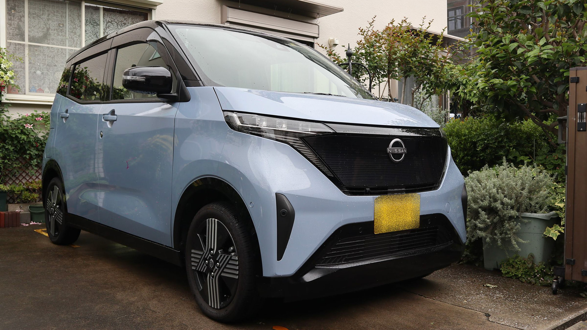

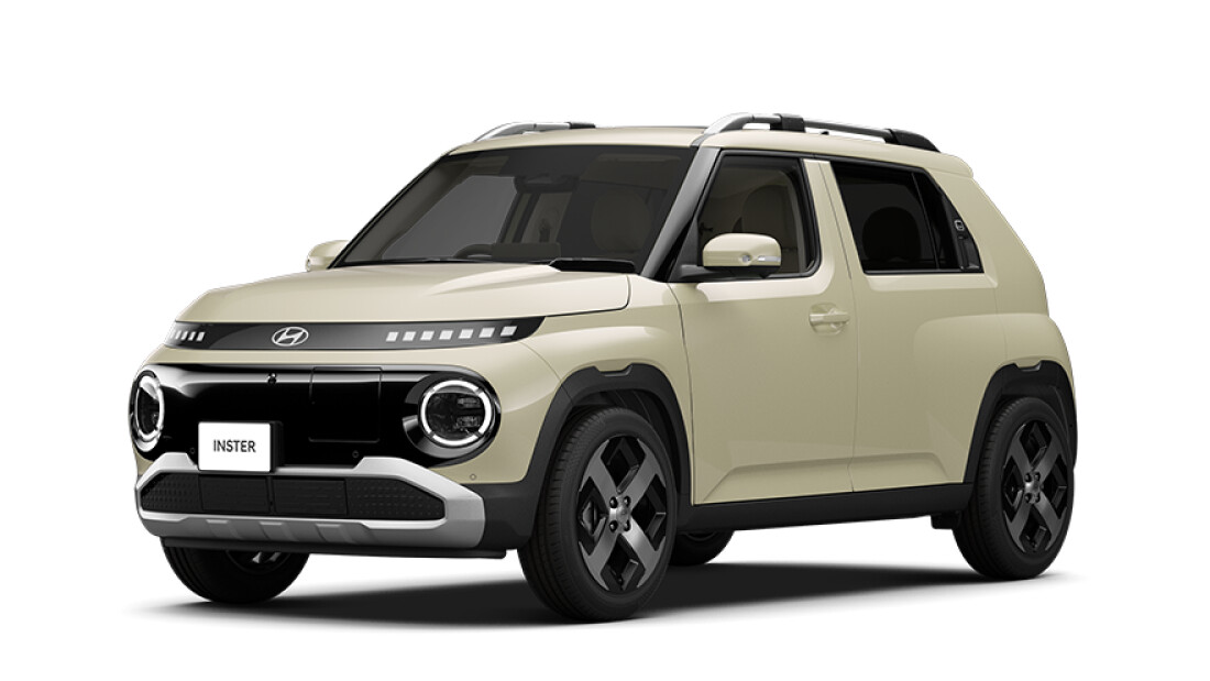

インスターとサクラの諸元を比較
まず、インスターとサクラの基本的な諸元からみてみよう。
| 主要諸元 | インスター Voyage | サクラ G |
| サイズ | 3830×1610×1615 | 3395×1475×1655 |
| 車両重量 | 1360kg | 1090kg |
| 乗車定員 | 4人 | 4人 |
| 最高出力 | 85kW(115ps) | 47kW(64ps) |
| 最大トルク | 147Nm | 195Nm |
| バッテリー容量 | 49 kWh | 20kWh |
| 航続距離(WLTC) | 458km | 180km |
| 駆動方式 | FF | FF |
| タイヤ | 185/65R15 | 165/55R15 |
| 最小回転半径 | 5.3m | 4.8m |
| 荷室容量 | 280L | 107L |
| 価格 | 3,355,000円 | 2,940,300円 |
※筆者所有車両のデータ
本来、コンパクトとはいえ5ナンバーの登録車と軽自動車を同列に比較することにあまり意味はないが、乗り換え前後の車両比較ということであえて表にした。なお、表のデータは、ともに筆者が購入したモデルの数字である。また、サクラの価格は、筆者が購入した2022年の初代モデルのもので、2026年にマイナーチェンジしたサクラはもう少し高くなっている。
両者のスペック上の違いで目に付くのは、サクラの195Nmという大トルク、インスターの450km超えの航続距離だろう。航続距離は、バッテリーの容量差からくるものなので当然といえる。インスターはサクラの2.45倍ものバッテリーを搭載しており、航続距離の差はほぼその差(180×2.45=441)と一致する。サクラの195Nmというトルクは軽自動車の業界自主規制により出力が47kWに抑えられたことで、EVの特性を引き出すための設計とみなせる。

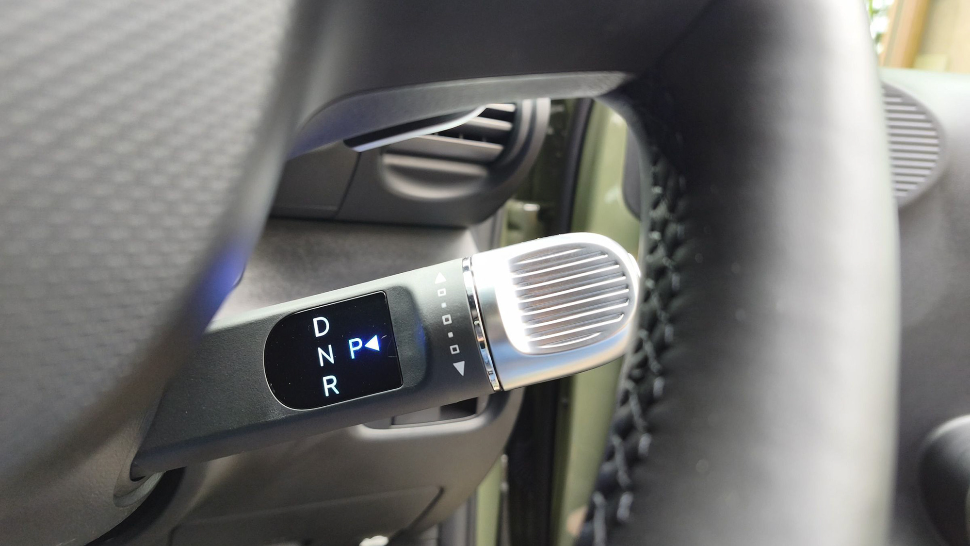

ドライブセレクター(D・N・R・P)は、IONIQ5と同じタイプで、ステアリングコラム右側にひねる形のスイッチレバーが設置されている。サクラは左側のセンターコンソールに設置されていたので、乗り換え当初は若干戸惑ったがすぐに慣れた。が、個人的には左手側のスイッチやレバーの方が好みだ。

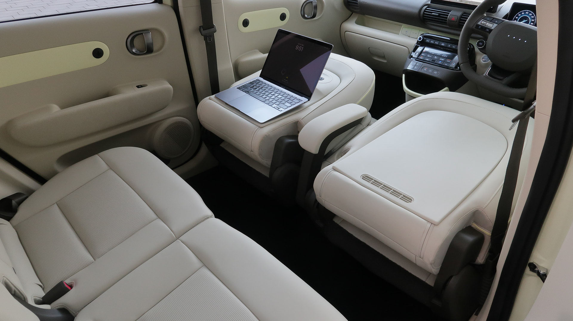

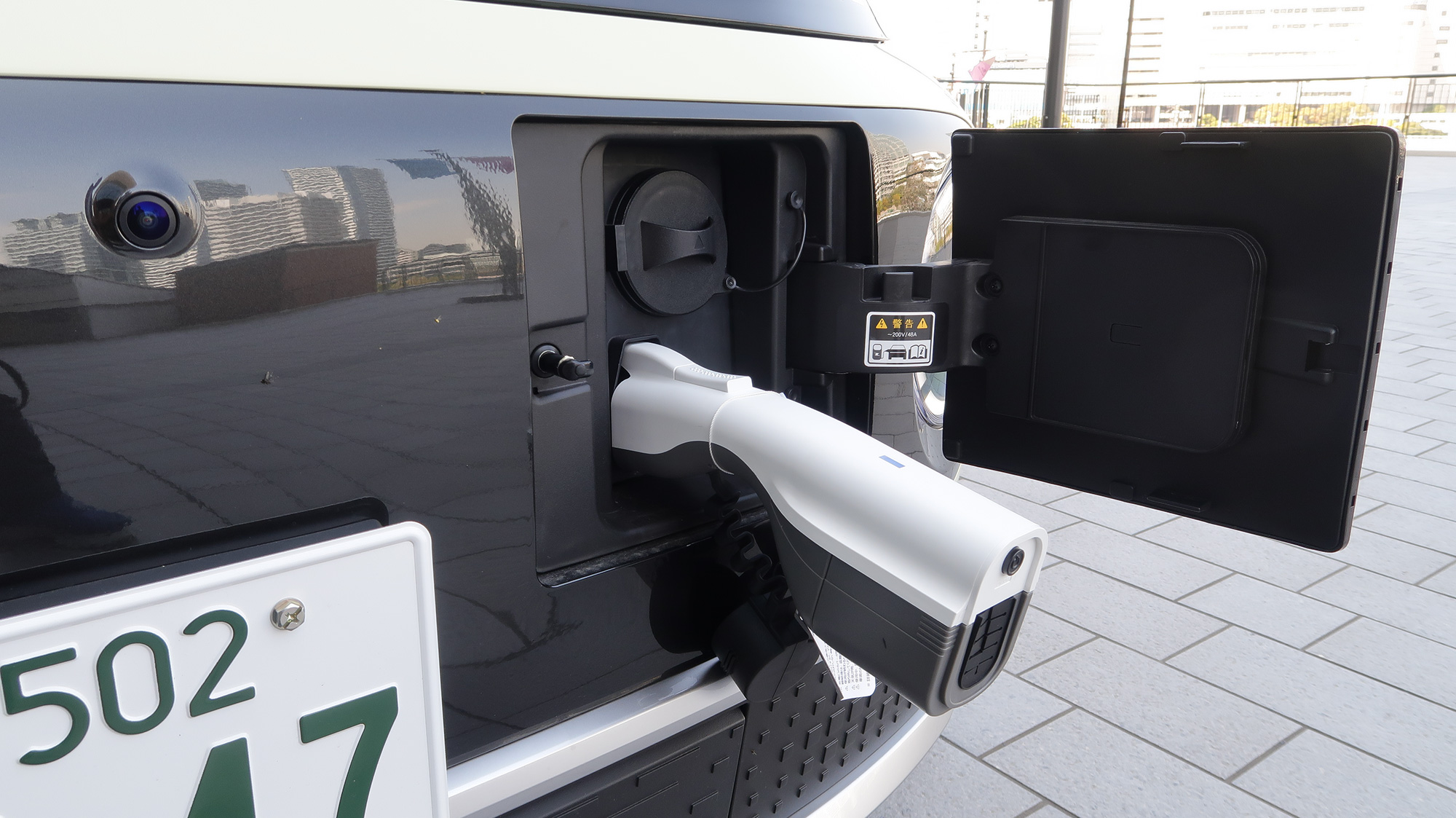

ユーティリティについて特筆したいのは、V2L機能だ。インスターは外部の充電ポートからAC100V(1500W)のアウトレットをとれるアダプターが付属する。さらに、車内には100V1500WのACアウトレットが標準装備されている。車内でパソコンなどを使用する際にとても便利だ。

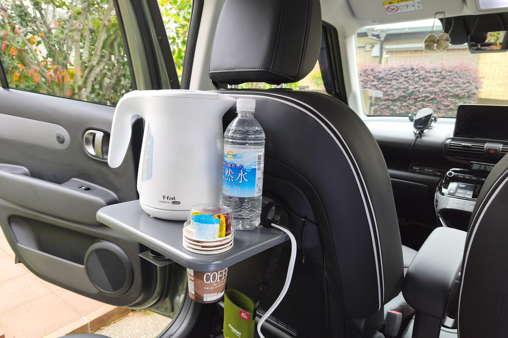

インスターのオプションアクセサリーでは、助手席背面のテーブルをつけてもらった。後席にカップホルダーがなかったのと、ACアウトレットを活用するため電気ポットを活用するのにテーブルがほしいと思ったからだ(IONIQ 5にはかっこいいテーブルセットがあるのだが)。なお、インスターの助手席は、前に倒すと平らになって、テーブル代わりにもできる。
さらに、インスターの後席はこのサイズでは珍しく座面がスライドする。インスターの後席は十分に広いのだが、このおかげでシートバックテーブルを広げて電気ポットなど置いても、後席でゆったりお茶が飲める。
