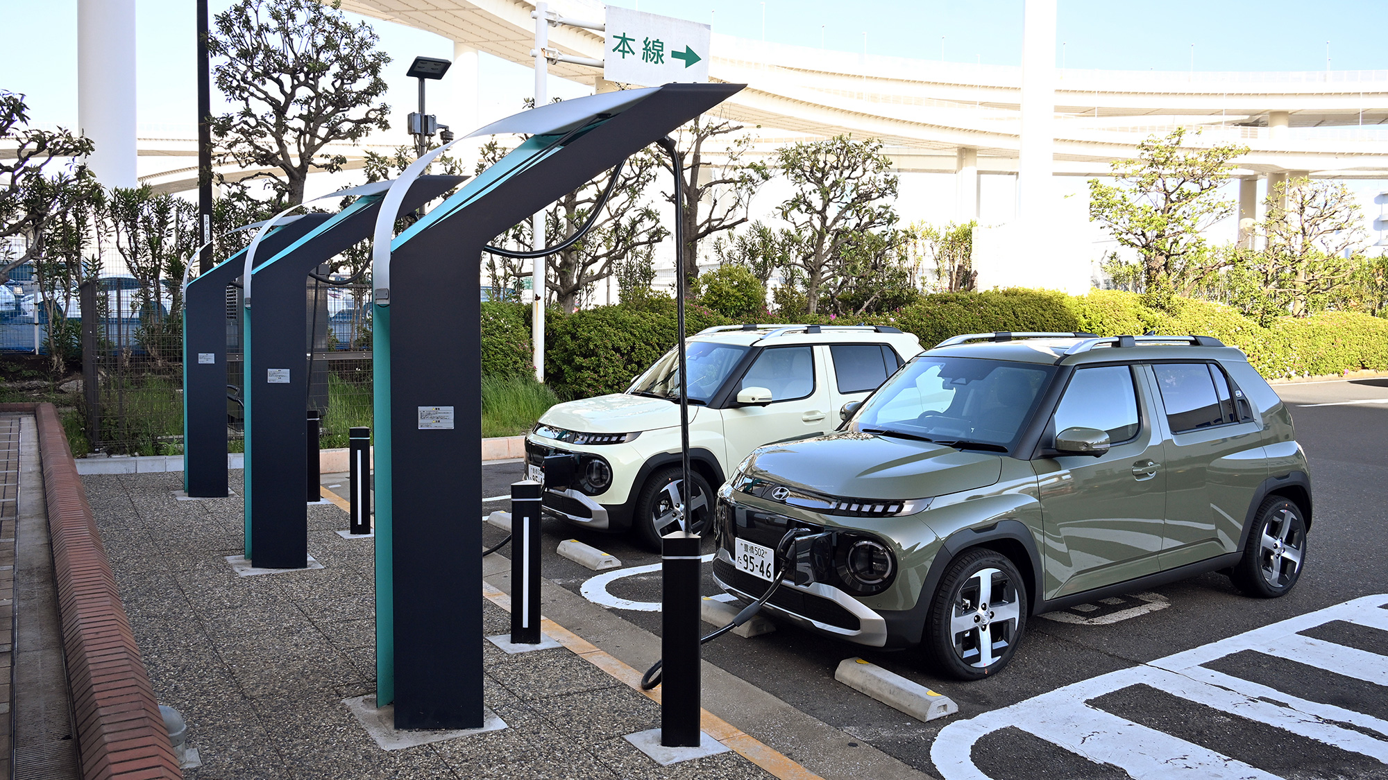

とはいえ、ギリギリで走るのは心臓によくないので、経路充電をしておく。ただしそれも、30分待つ必要はなく、10~15分も補充できればよいのであり、それこそトイレに寄る程度でいい。なにも満充電にする必要はない。そして、帰宅したら家で充電すればいい。
近年は、仕事先で充電できる機会も出てきた。まさに目的地充電だ。普通充電器であっても、数時間の取材の間に帰宅のための余力を得られる。目的地充電が必要とされる理由がここにある。

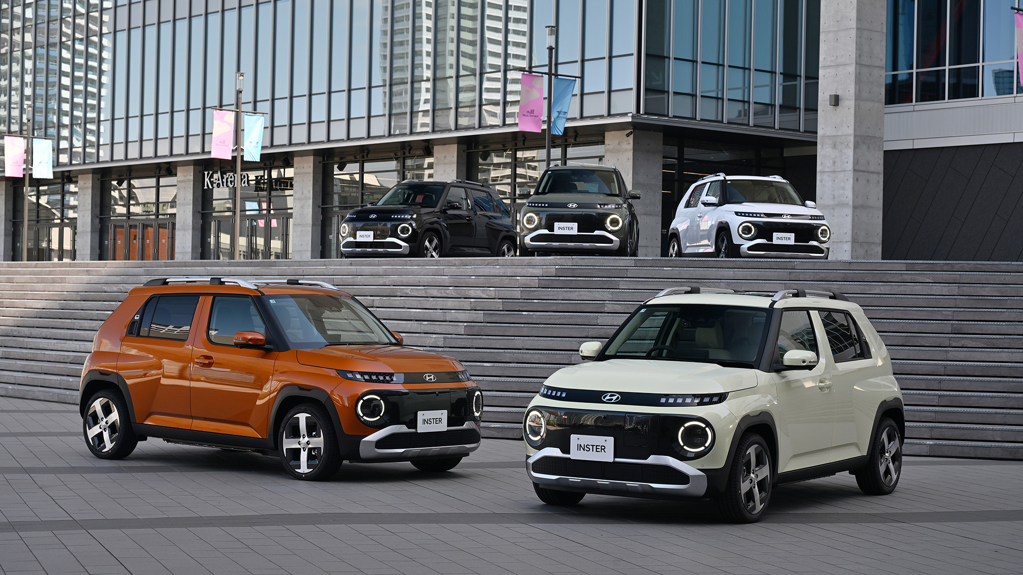

もしインスターを買うとしたら、廉価なCasual(カジュアル)が気になる。
42kWhというバッテリー容量が好ましい。それでもサクラの2倍以上もある。タイヤ寸法が細いのもいい。私のサクラはXグレードで、Gグレードより細いタイヤであるのも、電費のよさにつながっていそうだ。
一方で、カジュアルに要望もある。
