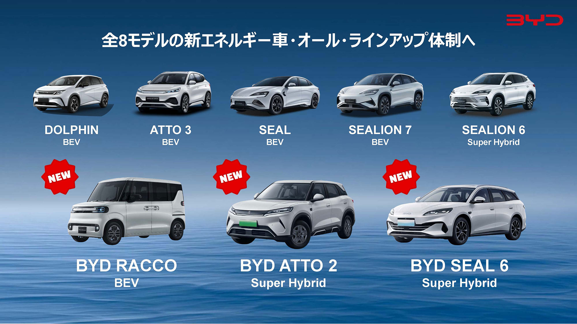

2026年1月9日、幕張メッセで開幕した「東京オートサロン2026」でBYDオートジャパンがプレスカンファレンスを実施。すでに発表されている軽乗用EV「RACCO(ラッコ)」に加え、コンパクトSUV「ATTO 2」とステーションワゴンの「SEAL 6」という2車種のスーパーハイブリッド(PHEV)を2026年に日本市場へ導入し、全8モデルの新エネルギー車(NEV)フルラインナップを揃えることを発表しました。

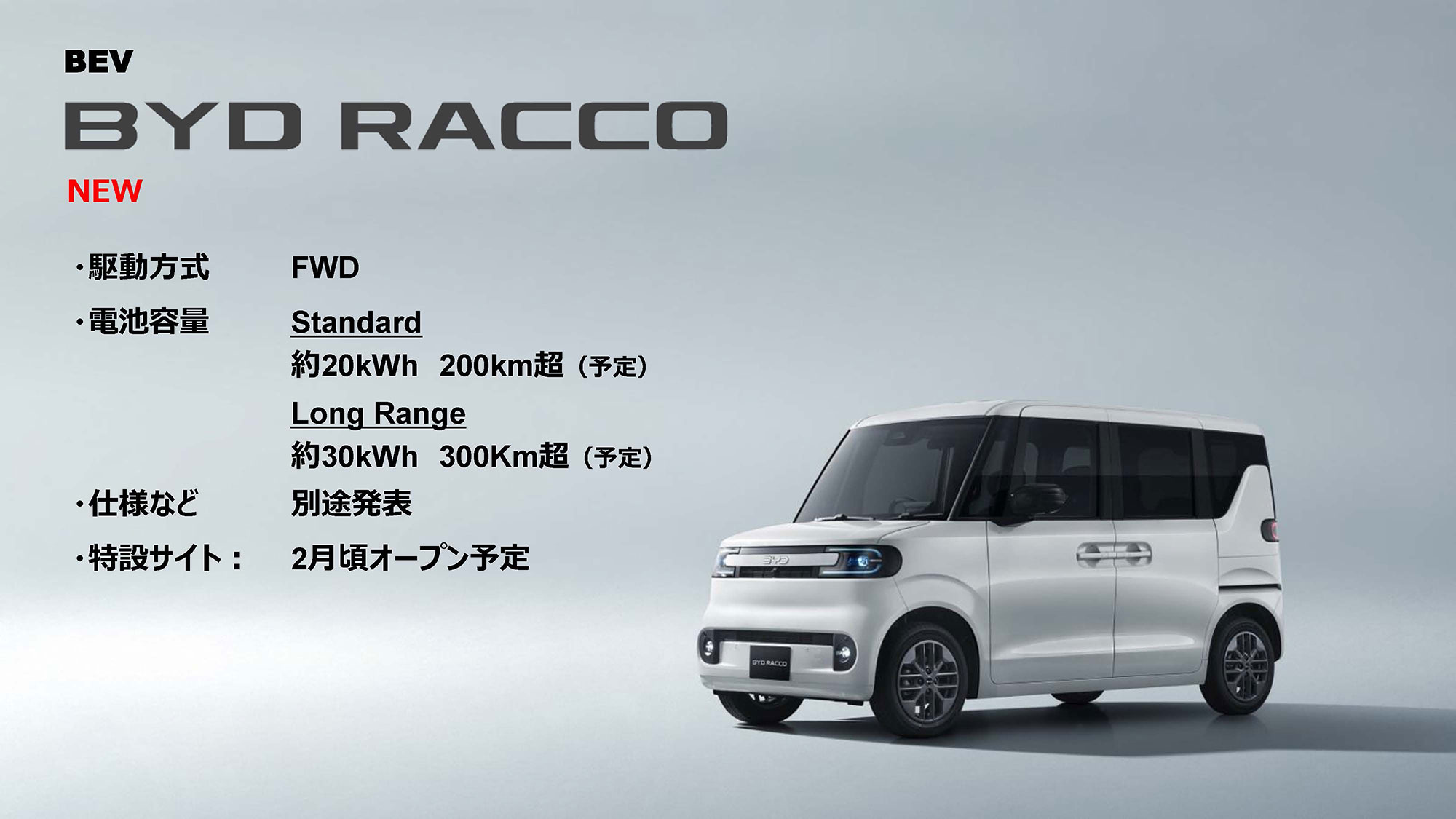

また、先ごろ東京で開催されたジャパンモビリティショーで初公開された軽乗用EV「ラッコ」のバッテリー容量が、ベースモデルとなる「Standard」は20kWh、「Long Range」で30kWhとなることを発表しました。
20kWhは「日産サクラ」や三菱「eKクロスEV」と同じ。30kWhはホンダ「N-ONE e:」や「N-VAN e:」と同じ容量で、先行して発売されている国産軽EVに合わせたバッテリーサイズで、すでに日本発売されているヒョンデ「INSTER」Casualの42kWh(上位モデルは49kWh)には及びません。
航続距離はスタンダードが「200km超」、ロングレンジが「300km超」の予定であることも発表されました。とはいえ、車高1800mmの軽ハイトワゴンで「10km/kWh」の電費を叩き出すのは至難の業。実用的な航続距離としてはスタンダードが「7.5km/kWh×20kWh=150km」、ロングレンジで「7.5km/kWh×30kWh=225km」程度と考えておくべきでしょう。
