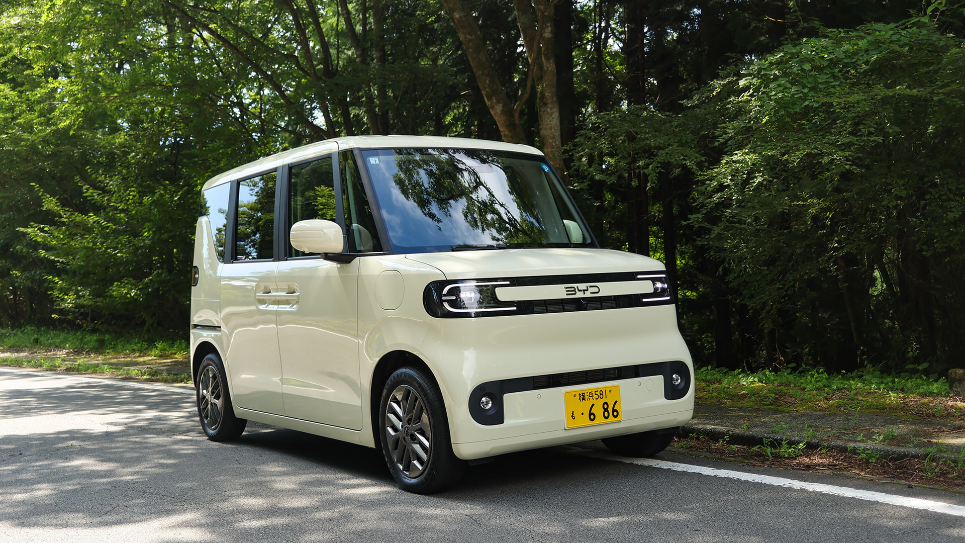

日本の軽自動車市場に、魅力的な電気自動車が大陸から渡来してきました。BYD Auto Japanが2026年7月28日に発売した軽EV「BYD RACCO(ラッコ)」の試乗会に参加し、公道での走りを確かめてきました。結論としては、素直に「誕生を祝福したい」と思わせてくれる一台です。
EV「だからこそ」のスムーズな走りと静粛性を実現
走り出してすぐに実感できた魅力は、電気自動車ならではの静粛性の高さです。もちろん、加速などの走りはスムーズ。ラッコは、シャシからボディ、駆動・制御システムまですべてを新設計した、BYD初、海外メーカーとしても初の日本専用設計の軽EV。EV専用プラットフォーム「e-Platform 3.0」をベースに、リン酸鉄リチウムイオン「ブレードバッテリー」をボディ構造の一部として組み込む「CTB」技術と、ラッコ専用に新開発した統合型EVユニット「X-PACK」を組み合わせ、約70%の高強度鋼板とレーザー溶接によるシームレスな車体で、スーパートール×両側電動スライドドアという構造ながら高いボディ剛性を実現しているとのこと。乗ってみると、狙い通りの質感の高さがしっかり伝わってきます。
スーパーハイトワゴンならではの余裕ある空間も印象的でした。アイポイントが高く見晴らしがよいうえ、軽自動車であるという先入観を超えた余裕の室内空間(床面積は約2.96平方メートル)が広がります。試乗前のプレゼンテーションでは「力強い」「パワフル」といったキーワードでこの車を作っておらず、しなやかで毎日の運転が疲れにくいことを目指したという説明がありましたが、まさにその通りの乗り味。ADASの設定も運転者を驚かさないよう配慮されているとのことで、終始落ち着いた印象で走らせることができました。
多くのレガシーメーカーが「エンジン車から違和感なく」を追い求めている風潮のなか、「EVだからこそ」を突き詰めて開発しているのはBYDの強さだと、しみじみ感じました。

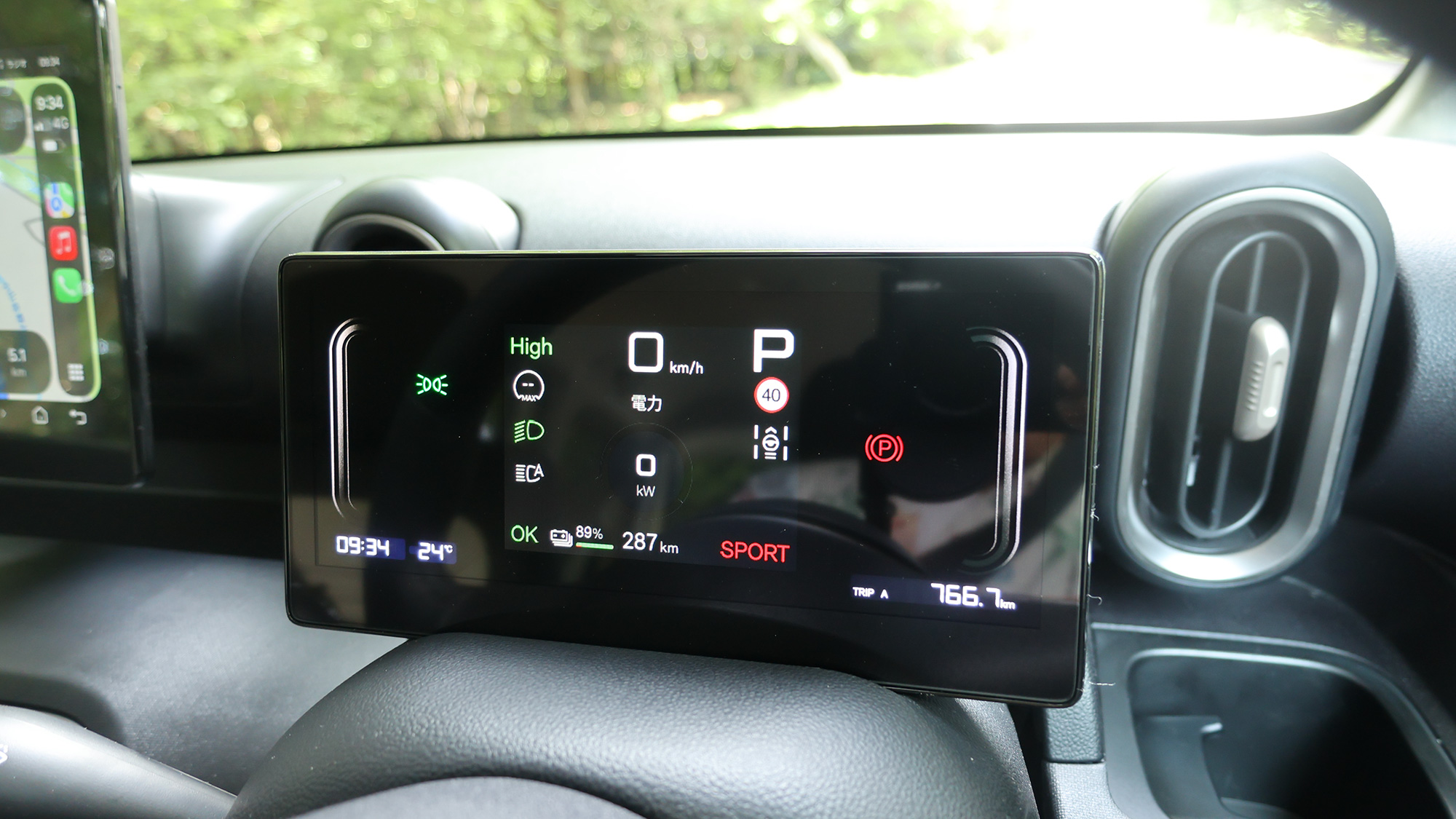

「300」グレードは普通充電が最大6kW、急速充電が最大49kWに対応します。50kW級の急速充電器を使う場合、10%から80%までを最短34分で充電できるとのこと。ただし総電圧が低い設計のため、同じ出力を得るには電流を大きくする必要があり、実際には最大電流が大きい高出力の充電器を使いたくなる場面も出てきそうです。
今回の試乗会では満充電に近いSOC90%からのスタートだったので、無理に充電を試すことはしませんでした。改めて長距離ドライブでの経路充電の実感はレポートしたいと思います。ともあれ、35.84kWhのバッテリーで最大49kWの充電出力に対応しているのは、日常使いはもちろん、ちょっとした遠出でも十分実用的なスペックだと思います。

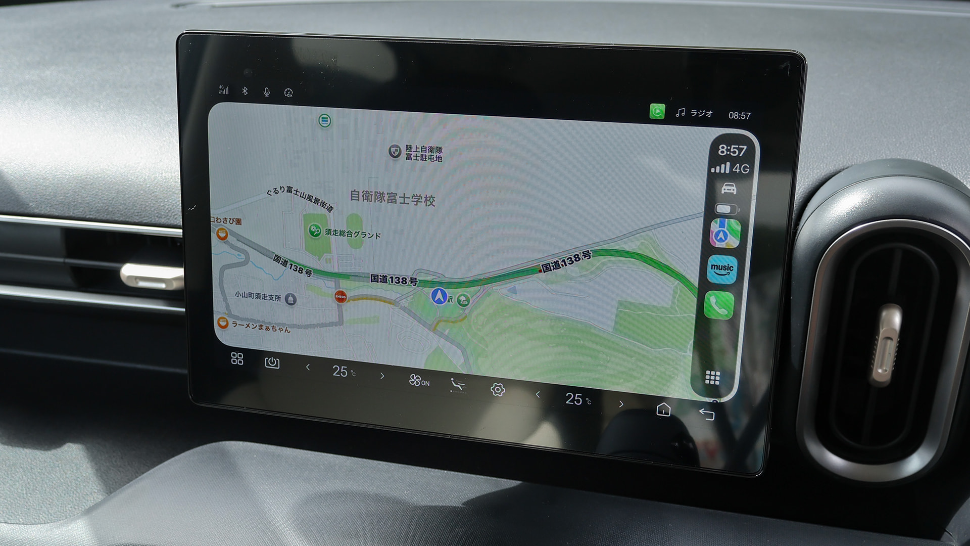

車載ナビは割愛してスマホ連携ってことも好感触

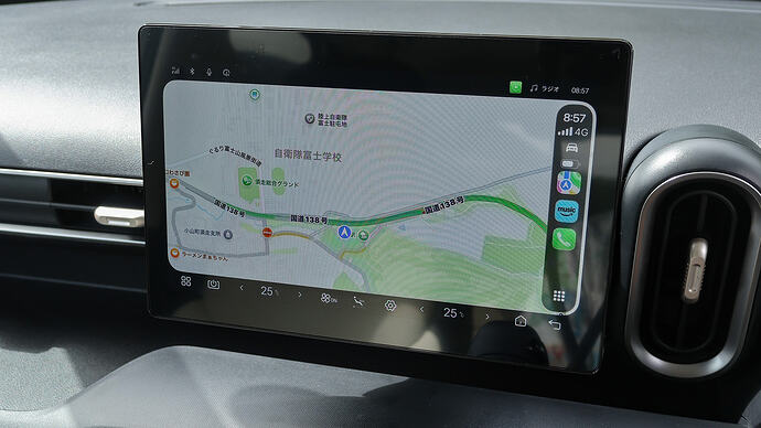

ラッコには純正の車載ナビがあえて用意されておらず、Apple CarPlayやAndroid Autoなどのスマホ連携になっています。実際に使ってみると、むしろ使いやすいと感じました。
初めての試乗で少しだけ戸惑ったのが、自分のスマホでApple CarPlayを使っていたときに、ステアリングの音声認識スイッチを押しても、今システムが聞いているのかどうかがちょっとわかりにくかったこと。地図画面にレインボー風のアニメーションが流れるだけで、はっきりと「聞いていますよ」という表示が出ないので少し戸惑いました。とはいえ、マイカーになれば慣れるでしょうし、OTAなどのひと手間さえなしで地図が常に最新という安心感は、スマホ連携ならではの魅力になると思います。

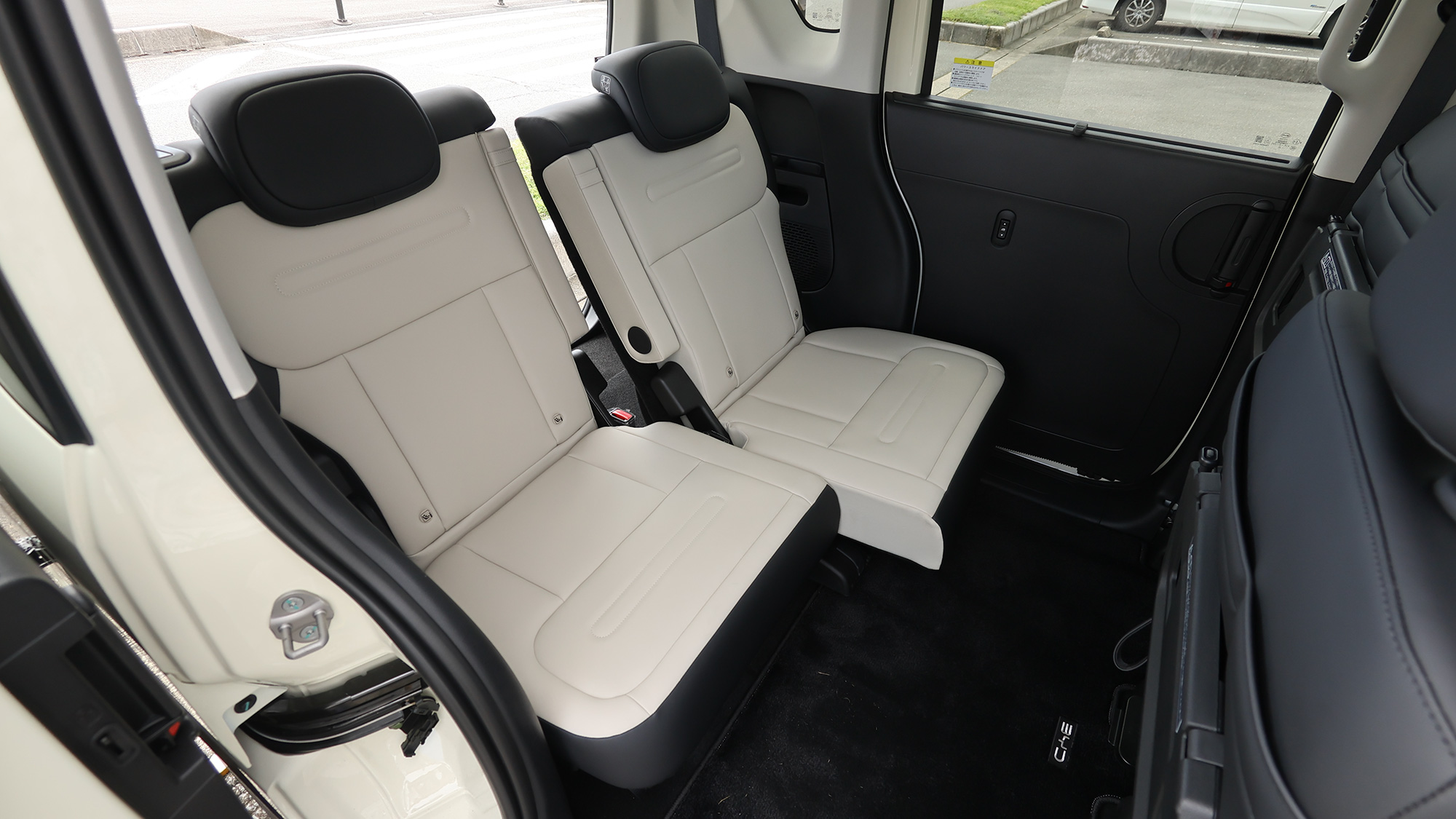

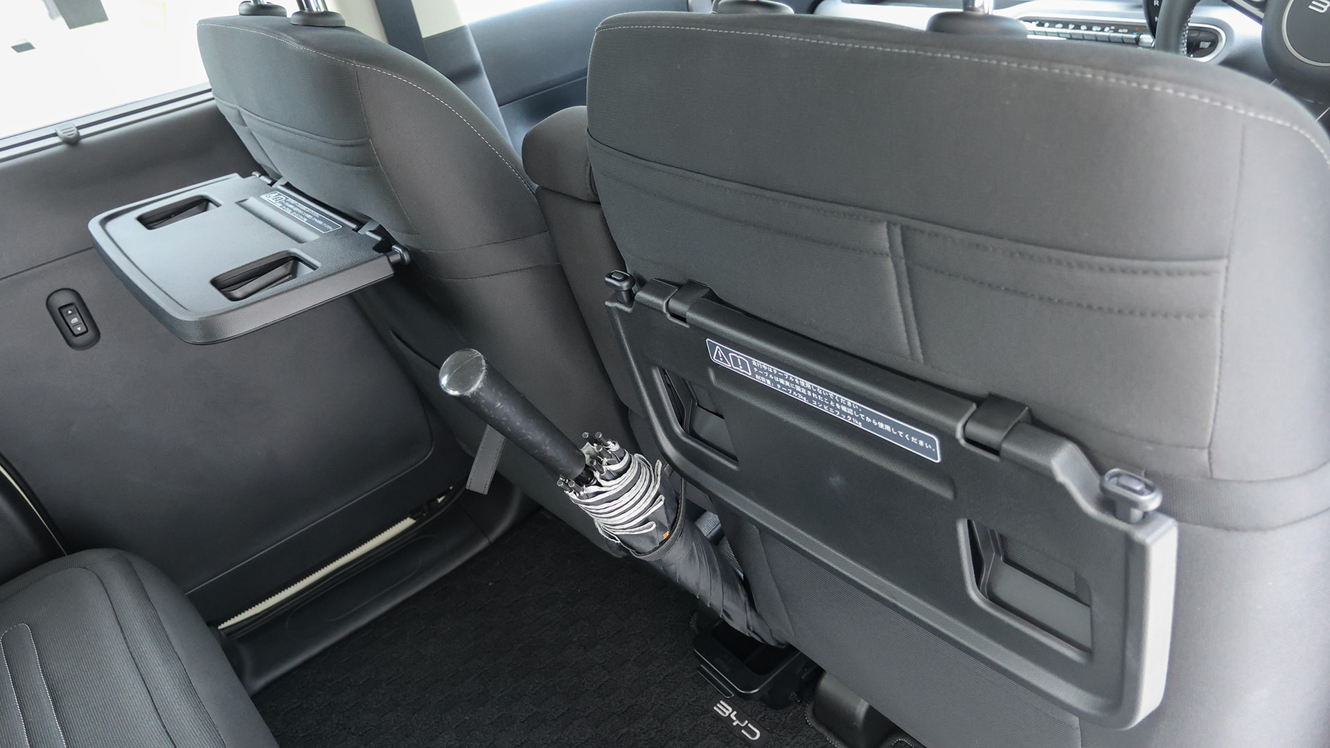

カップホルダーや後席用の折りたたみテーブル、300シリーズには雨の日にシートを濡らさない傘立てスペースまで用意されているなど、日常的な使い勝手に配慮満載のインテリアは秀逸です。後席足もとのスペースも広々としています。
ひとつ、とても気になったのが運転席の肘掛けが低すぎること。手足がコンパクトな私でも、肘を置こうとすると、身体を傾ける必要がある感じでした。また、シートベルトをする時に倒した肘掛けが邪魔になります。ここはぜひ改善を期待したいポイントです。

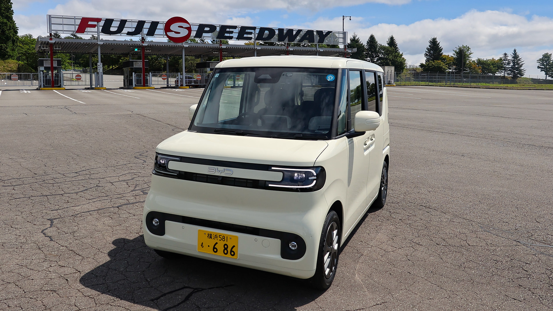

試乗してきました。
試乗車は200。ですが、ベーシックモデルというチープさはありません(普通試乗車って最上位モデルだと思うんですけど、自信があるのかも)。基本的な安全装置も全モデル標準なのは好感が持てますね。

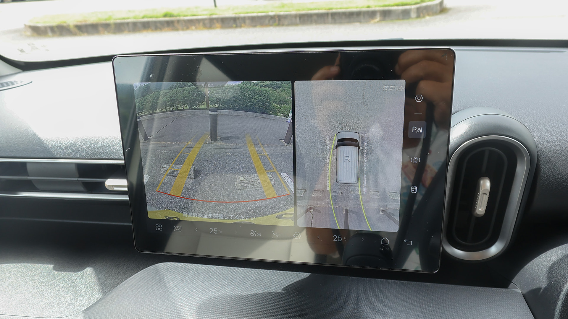

もうすでに多くの試乗記事が出回っていますので、基本的に重複するようなことは書きませんが、小さなことを除けば敵無しの出来だと思いました。目に見えない部分にもコストがかけられているようで(メーカーとしては唯一の軽なので、他モデルとの共用化やコストダウンのノウハウも不足しているのでしょうが、それがプラスに作用している)、ドアを閉める音から国産軽自動車とは違います。たっぷりとしたフロントシートの座面長やクッションストロークは昔のフランス車を思い出す程(昔過ぎてちょっと忘れてるかも)で、小柄な女性には大き過ぎるかもしれませんが個人的には二重丸でした(長時間乗って疲労度を確かめてみたいものです)。200のシートはファブリックですが、これでいい(これがいい)と思います。アラウンドビューが300プレミアムにしかつかない(けど画面は一緒なのがちょっと笑える)のですが、それさえ選べれば真ん中の300プラスで充分だと思います(選べませんが…)。
個人的にはここまで車高が高くなくても良いと思いますが、今最も売れ筋の軽自動車のスタイルなので、使い勝手も含めて本当に良く出来ていると思います。300ならそれなりに遠出しても問題ないでしょう。自宅に200Vコンセントがあれば、ファーストカーとしても充分に使えると思います。残念ながら充電ケーブルはオプションですが、他に必要そうなのはドライブレコーダー・ETC・フロアマット位(私なら全部社外品を後からつけるかも)です。
