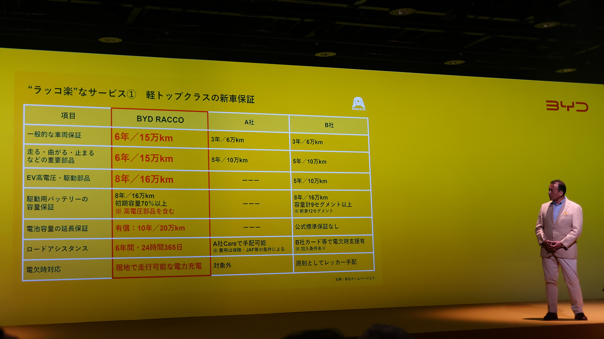

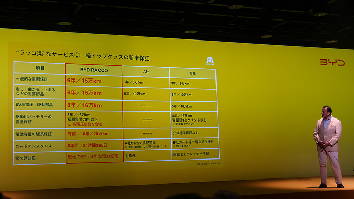

BYDが得意とするCTB(Cell to Body)技術をベースに、RACCO専用に新設計された統合型EVユニット「X-PACK」を採用。バッテリーを車体構造の一部として組み込み、軽自動車の限られた寸法の中でも高い衝突安全性とボディ剛性を両立させています。駆動用バッテリーの容量保証は基本8年/16万kmで、有償延長保証(1万8000円)に加入すれば10年/20万kmの保証期間が適用されます。
