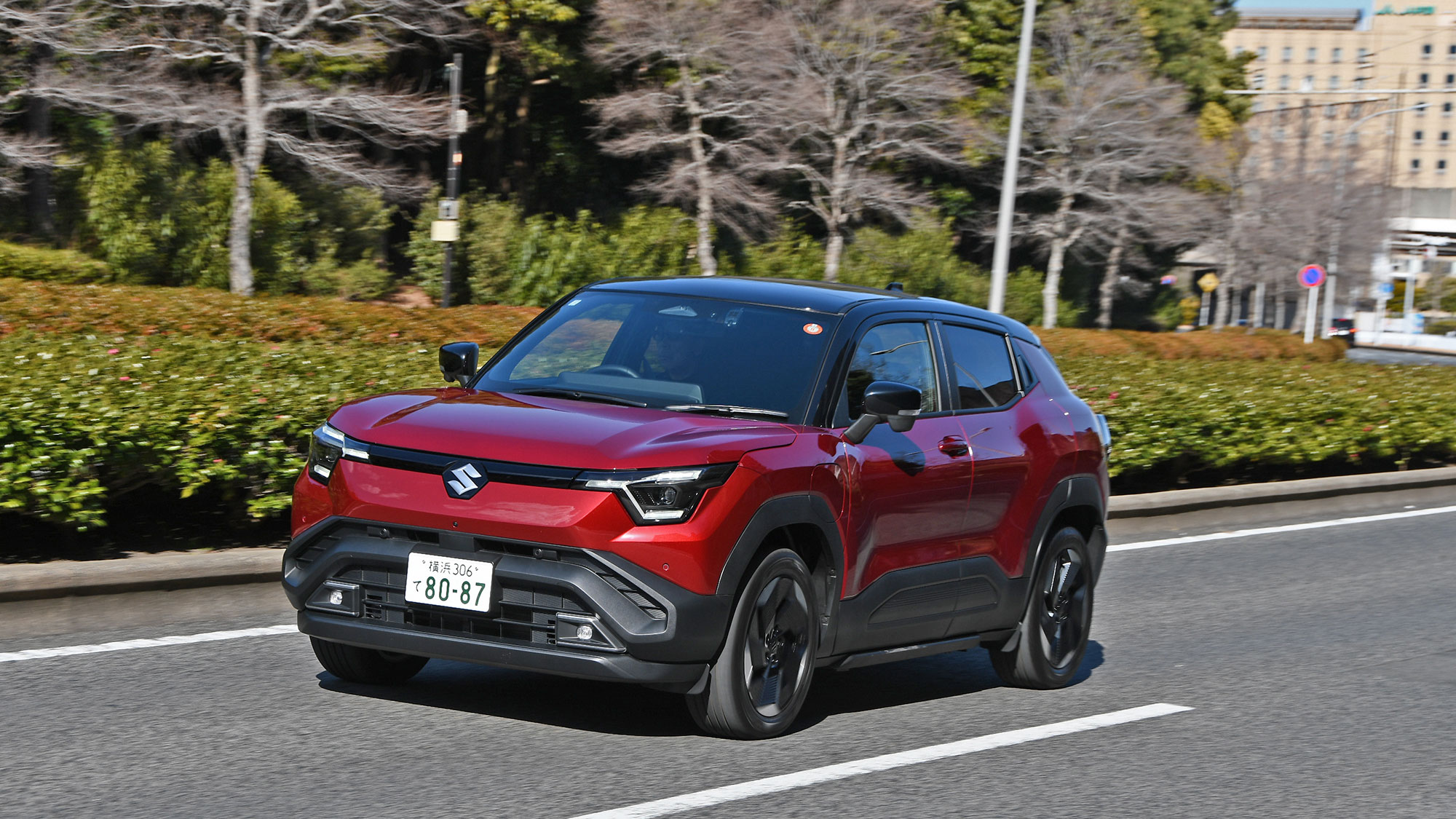

スズキ初となる量産EV「eビターラ」の公道試乗会が開催されました。すでにプロトタイプによるサーキット試乗はレポートしましたが、今回はあらためて一般道での試乗フィールをお届けします。

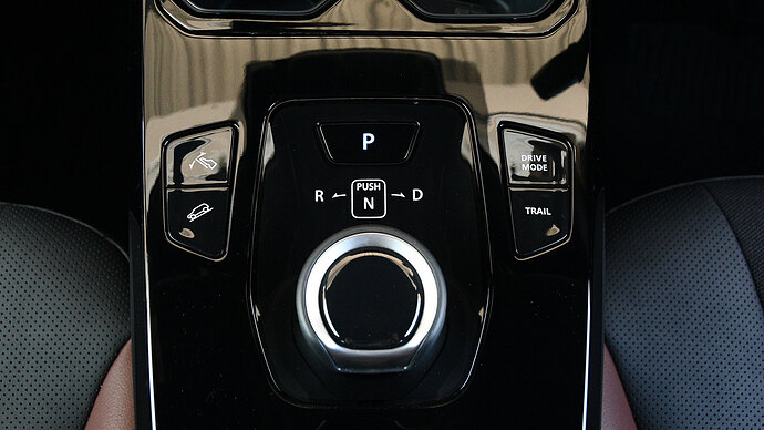

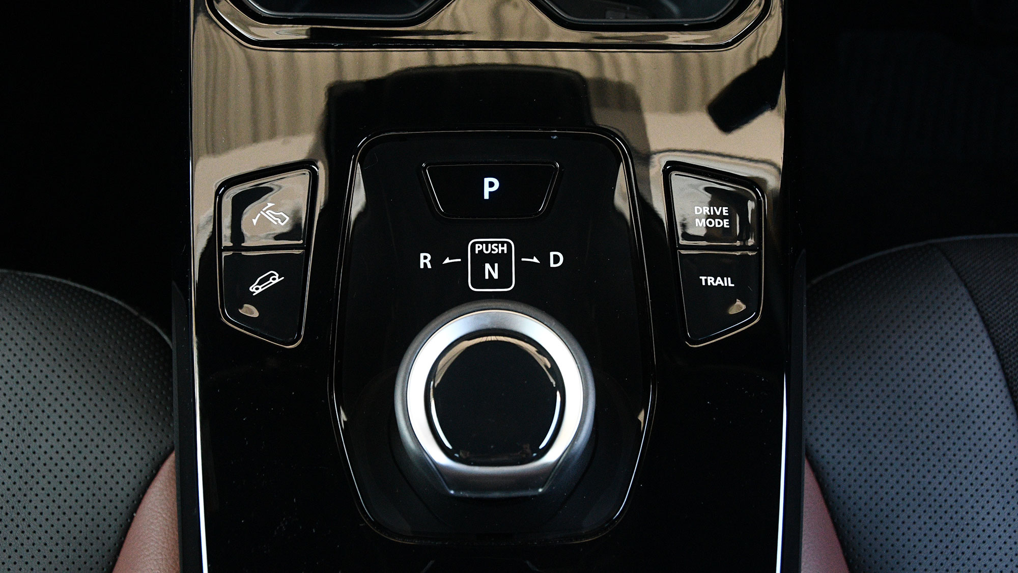

また4WDモデルには「トレイルモード」と呼ばれる走行モードが用意されています。一般的に言えば、ブレーキLSD的な制御を活用できるモードです。今回の試乗ではトレイルモードを使えるようなシチュエーションはありませんでしたが、ちょっとしたオフロードを走る場面では役立つ機能でしょう。

eビターラには、ノーマル/エコ/スポーツの3つのドライブモードがあります。いずれのモードもアクセルペダルを床まで踏み込めば最大加速を発生する設定ですが、各モードは過渡特性(踏み始めからの立ち上がり方)が異なります。ノーマルは直線的な加速感、スポーツは途中が持ち上がるような加速の盛り上がり、エコはアクセル開度に対して加速度を抑えつつ、エアコン制御も含めて電費を稼ぐ方向の設定です。
実際に走らせても、基本的にはこの設定どおりの違いが体感できますが、差は極端に大きいわけではありません。ノーマルとエコ、ノーマルとスポーツの差は比較的小さく、スポーツとエコを切り替えると違いが分かりやすい、といった印象です。とくにエコは、一部のクルマで見られるような「加速を大きく削って我慢を強いる」タイプではなく、必要な加速はきちんと確保されるチューニングになっていました。

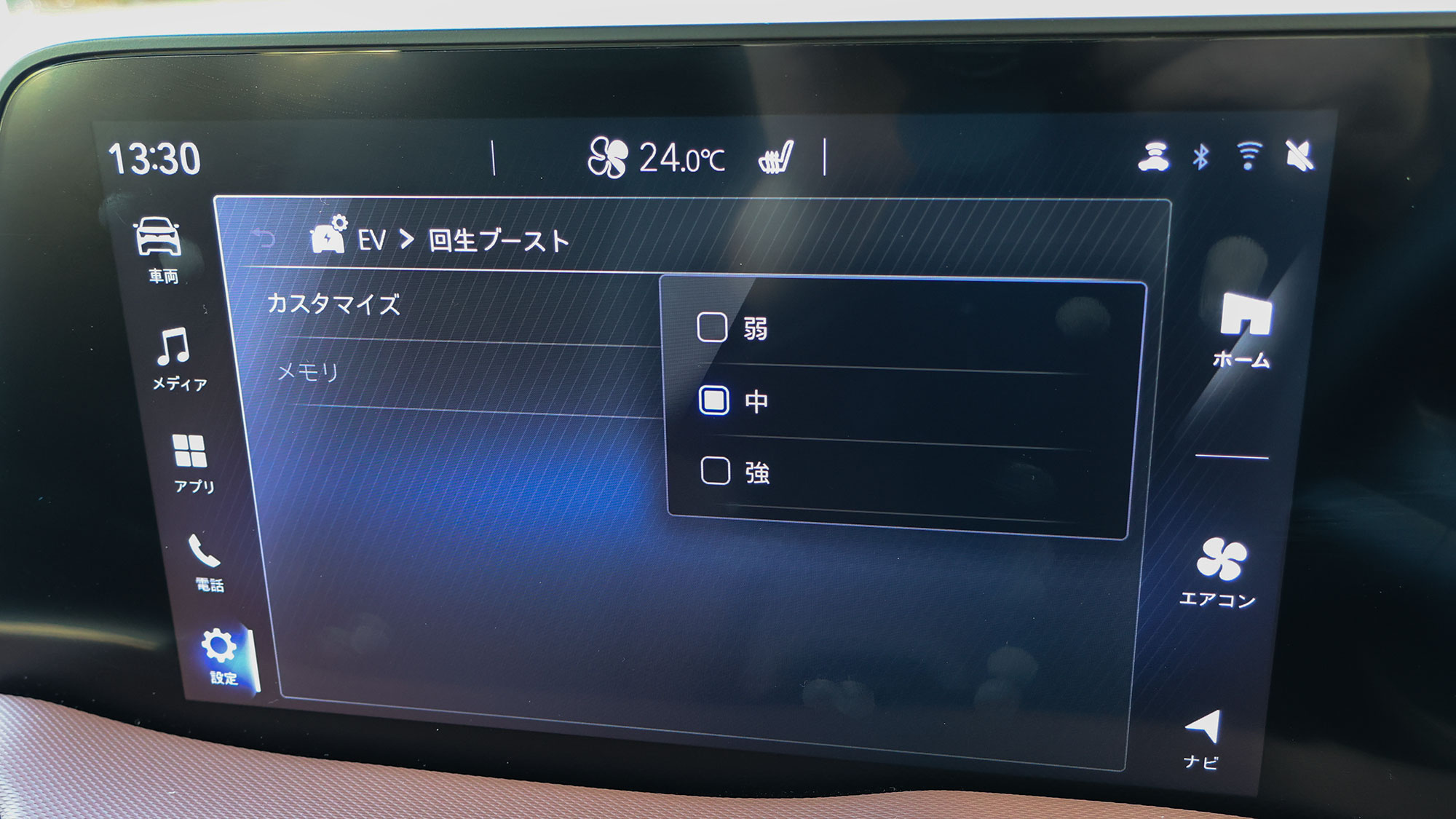

回生ブレーキの調整はモニターで操作
さらにFWDモデルにはスノーモードも用意されています。また、4WDモデル/FWDモデルともに、いわゆるワンペダル相当の「イージードライブペダル」が用意されます。イージードライブペダルは、3段階に調整できる回生量を最大に設定したときに使えますが、回生量の調整はパドルスイッチではなくモニター操作で行う必要があります。
この回生量の切り替えは走行中にも適用されます。つまり、走行状況に合わせて回生量をこまめに調整し、効率よく回生させる運用はやりにくい、ということです。やはり回生調整はパドルスイッチ式が最も扱いやすく、今後はより広く採用されてほしいところです。

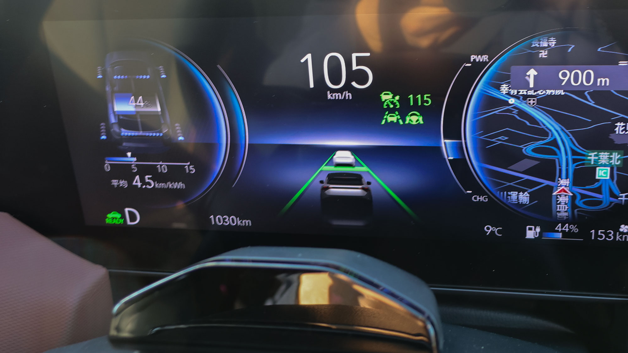

さて、気になる電費です。試乗時にメーター内に表示される電費は4~5km/kWh程度で、決して良い数字ではありませんでした。ただし、冬で気温が低めであり、エアコンも作動させている状況を考えると、ぎりぎり妥当なラインとも言えます。
