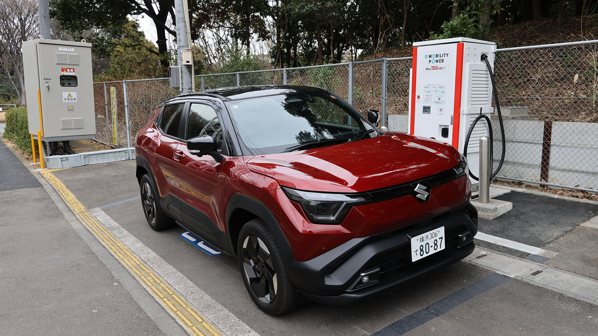

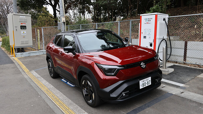

※冒頭写真はkWh課金が導入される資源循環局都筑工場(神奈川県横浜市)の150kW器。
