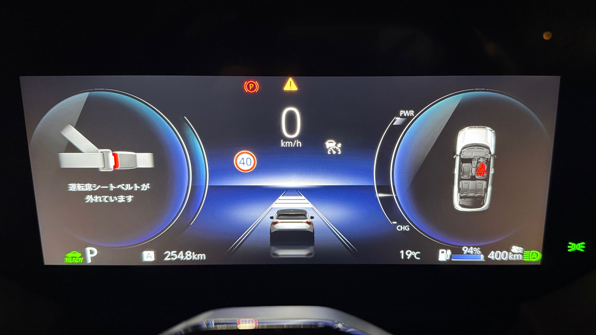

ちなみに、eビターラの最大出力は128kW(174馬力)、最大トルクは193Nmです。前日、幕張メッセから横浜に戻り、出力100kWの急速充電器で充電。バッテリー残量64%/走行可能距離269kmから30分の充電で94%/400kmにして準備万端。翌日に備えました。

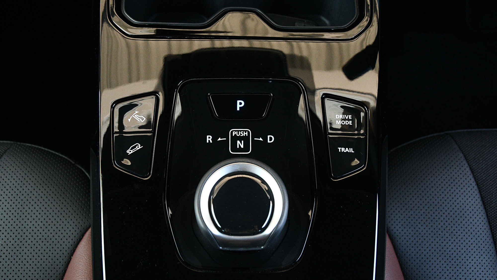

アクセル操作のみで加減速できるワンペダル「イージードライブ」のスイッチもありますが、高速道路走行中は「ワンペダル」オフで走行します。また、回生ブレーキの効き具合は「弱、中、強」でディスプレイの設定メニューから選択できます。ストップ&ゴーの多い市街地ではむしろ積極的に「エコ」「イージードライブ」オン、効き具合も「強」にすると、最強のエコドライブになります。そして、2WDには「スノーモード」があります。これは雪だけではなく、雨が降って滑りやすい路面でも活躍してくれそう。

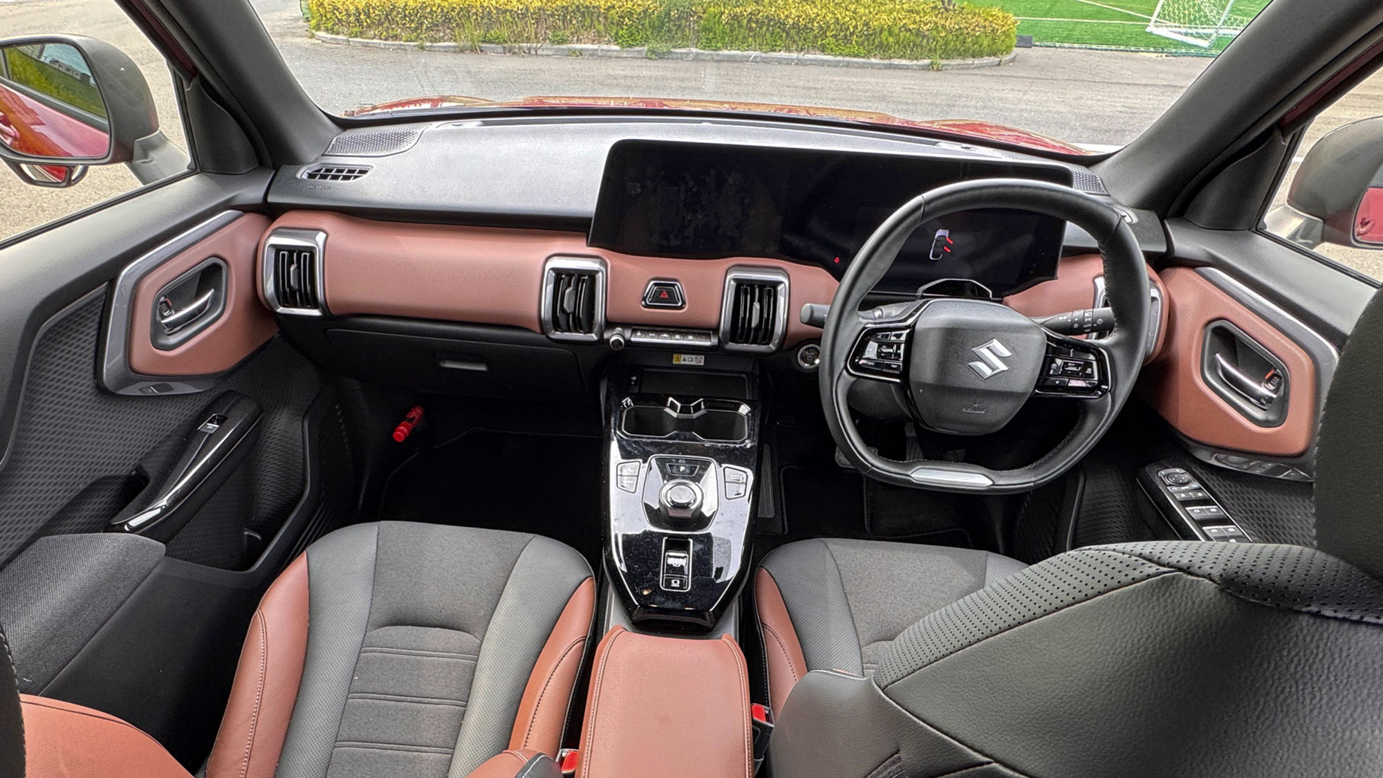

Zグレードの内装は、なかなかの上質さ。ブラウンのソフトパッドやピアノブラックの加飾など、しっかり作り込まれています。ただ、価格が約450万円ということを考えると、スイッチ類や素材の組み合わせに、もう少しだけ上質感が欲しい部分も。

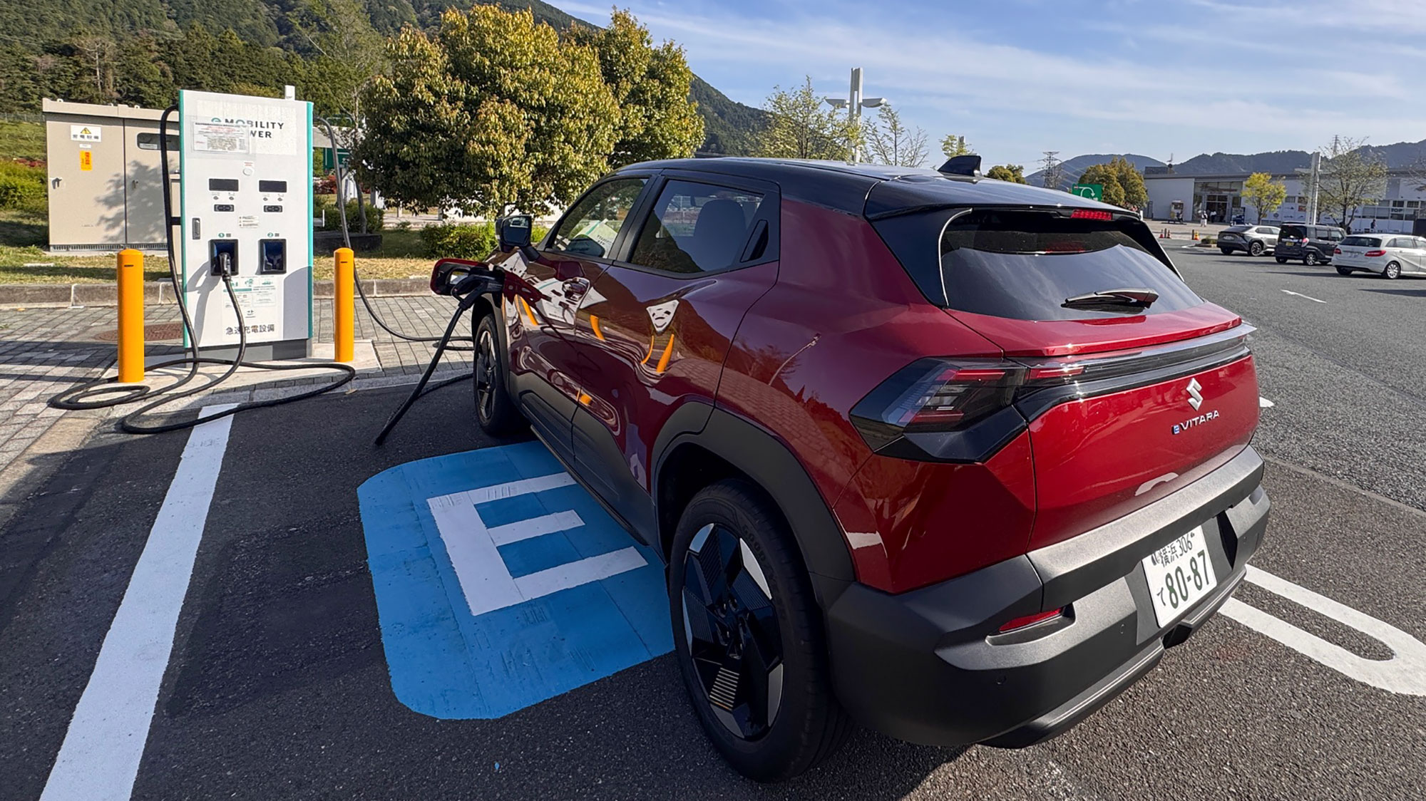

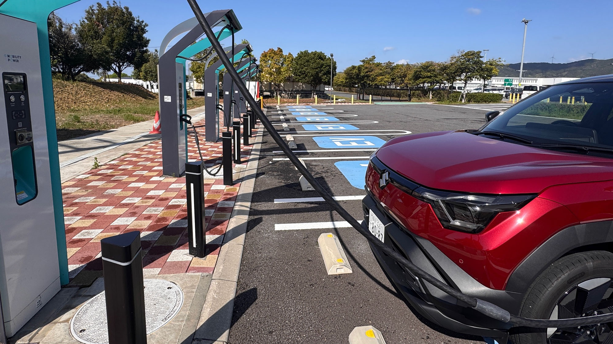

横浜から約220kmを走り、浜松サービスエリアで最初の休憩&1回目の充電。
メーターの表示は、電池残量15%/航続可能距離64km。最大出力90kWの急速充電器で30分充電して、63%/249kmに。

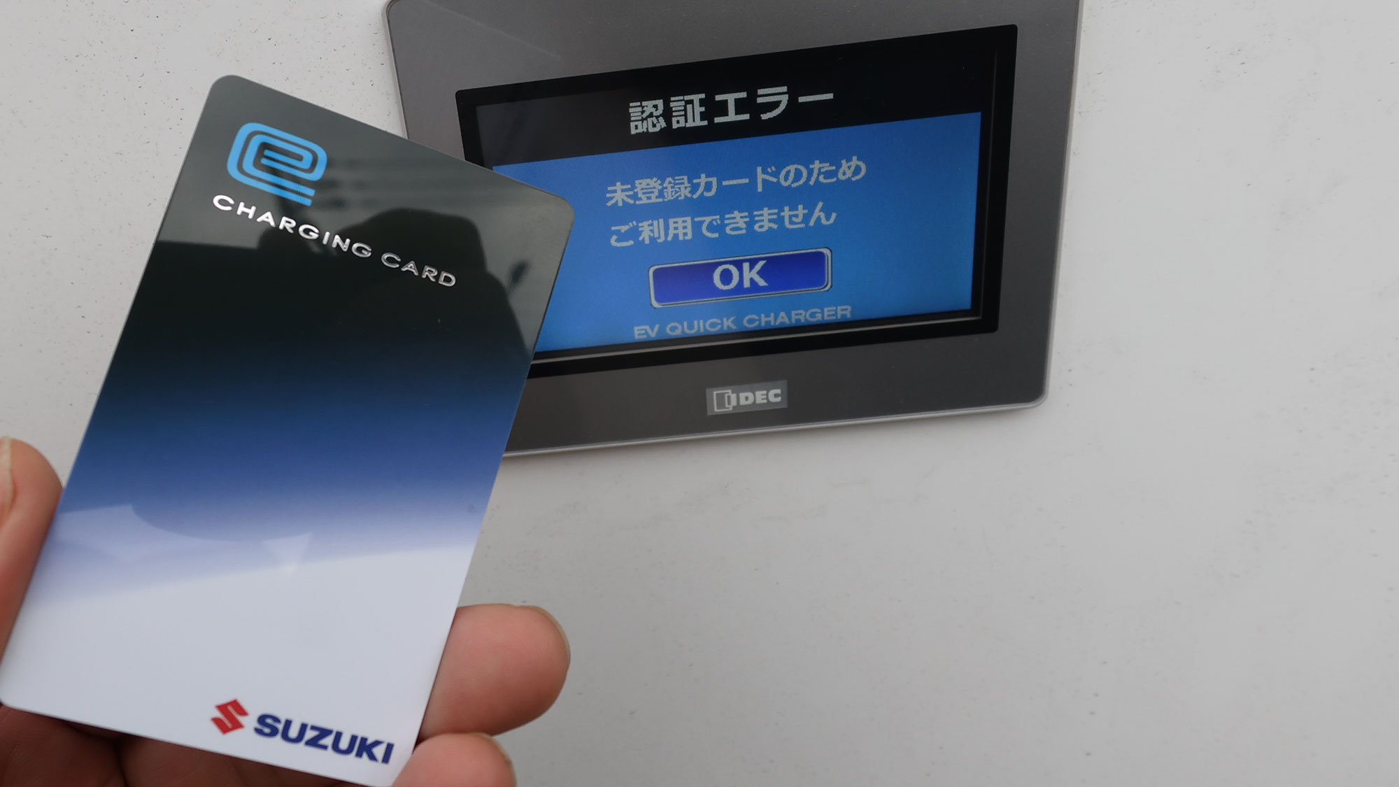

ところが、この浜松SAの急速充電ステーションで想定外の問題に直面しました。試乗車には「スズキ充電サービス」の充電カードが用意されていたものの、このカードは「エコQ電」という充電サービスに対応していて、高速道路SAPAに設置されているe-Mobility Power(eMP)ネットワークの急速充電器のほとんどでは使えないことが発覚。
エラー表示例。
やむを得ず、掲示されていた案内に従ってビジター充電(eMPネットワークの充電カードを使用せずに充電器を利用すること)。スマホでQRコードを読み込み、クレジットカード番号を入力して充電を開始。しかし、ビジター利用なので90kW器の場合「1分99円」という高額!
それにしてもスズキのお膝元である浜松で使用できないとは……。トホホな気分。

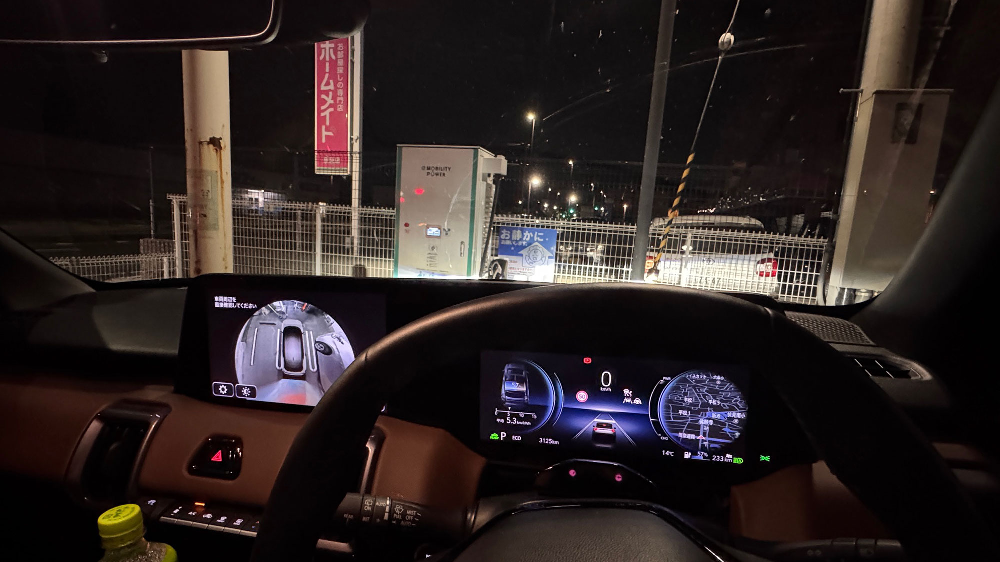

しかし、その前に私はやることがあります。宿出発までにできるだけ多く充電しておくこと。宿泊するホテルにEV用の充電器はなく、奈良から亀山に向かう道路は、大きな街を通らないため。
調べてみると奈良市内でエコQ電カードが使えるのはわずか2箇所のみ。奈良県庁内の急速充電器が使えるとエコQ電のホームページに書いてあり、宿泊するホテルからもそう遠くないので行ってみましたが……。到着すると真っ暗。街灯もない場所で、夜に急速充電をする人がいないことを感じさせます。しかも、肝心のエコQ電カードがなぜか使えない……。
ホテルにEV用充電器があれば、こんな苦労はしなくて済むのですが……。

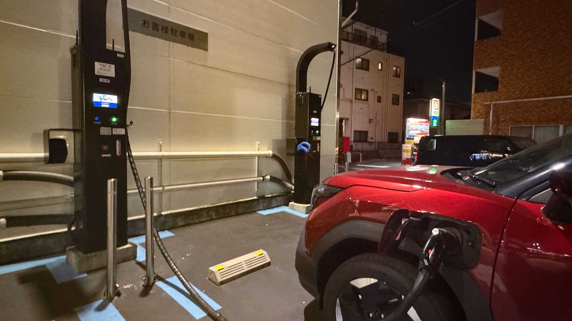

どうやらここの急速充電器は最近入れ替えられたようです。仕方がないので、近くで90kWの急速充電器を探したけど辿り着けず。隣のコンビニでかろうじて50kWの充電。しかもこれまで同様、QRコードを読み込むスタイル。なかなか面倒くさい。
ここは32%/127kmから19分の充電で、57%/233km。充電量は15.2kWhで、この日は終了。
