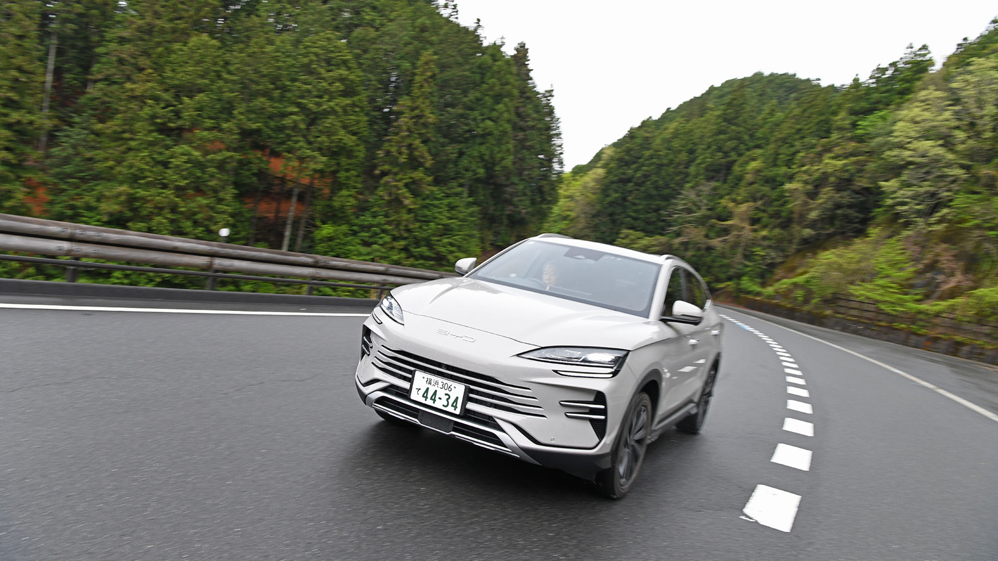

和歌山県の高野山で行われたBYDのバス「K8 2.0」の納車式を取材するため、BYD SEALION6(シーライオン6)で往復しました。往路はAWDで電費と燃費に注目。復路はFWDに乗り換えて、可能な限りEVとして走ってみました。

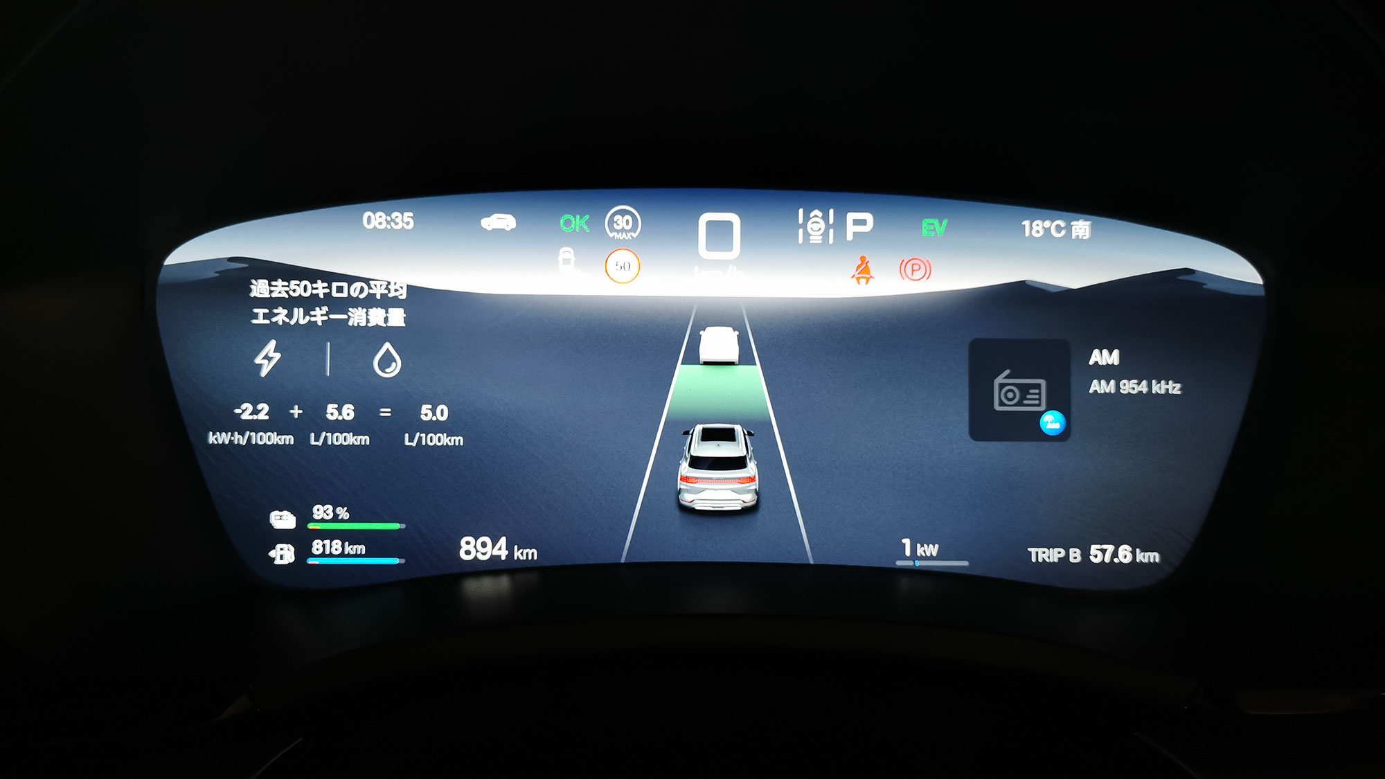

BYDオートジャパンの本社がある横浜から本日の宿泊地である和歌山県紀の川市まで、一般的なルート検索で表示される距離は約530km、高速道路を中心にした経路で移動します。試乗車は前日から使用していたこともあり、出発時に表示されていたバッテリー残量(SOC)は93%、ガソリンによる航続距離は818km、電気も合わせると894kmとなり、目的地までの移動には十分です。

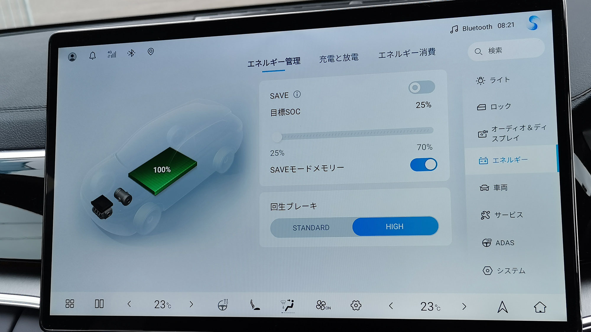

走行時のエアコンは23℃のオート設定でオン、回生ブレーキは強、「目標SOC設定」は25%でスタートしました。目標SOC設定というのは、SOCが何%になったらエンジンを始動して充電を始めるかという値で、25%がもっともバッテリーを多く使えるもので25%未満の設定はできません。

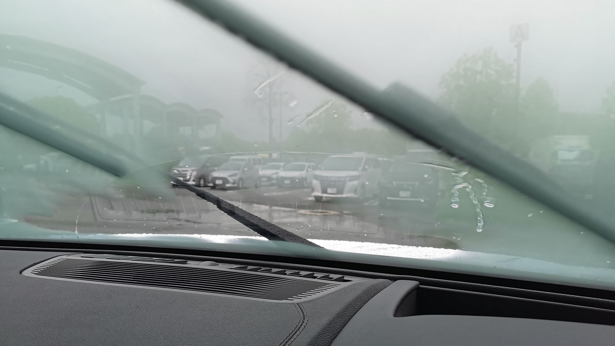

さて、この日は大雨だったため、食事休憩(&急速充電)を終えた車内の窓がすべて曇っていました。前後ともにデフロスターを全開にして曇り取りをしますが、なかなか解消しません。のちほど調べてわかったのですが、これは多くのBYD車で起きている現象とのこと。充電時や充電量に余裕があるときは、エアコンを作動させたまま駐車するほうがよさそうです。ただしPHEVの場合はエンジンが始動する可能性があるので、注意が必要でしょう。

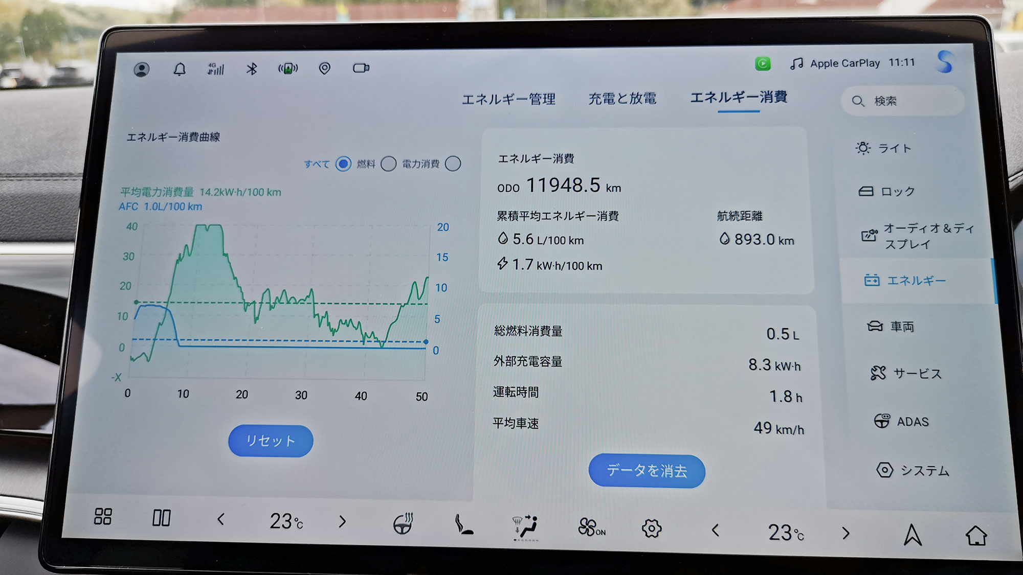

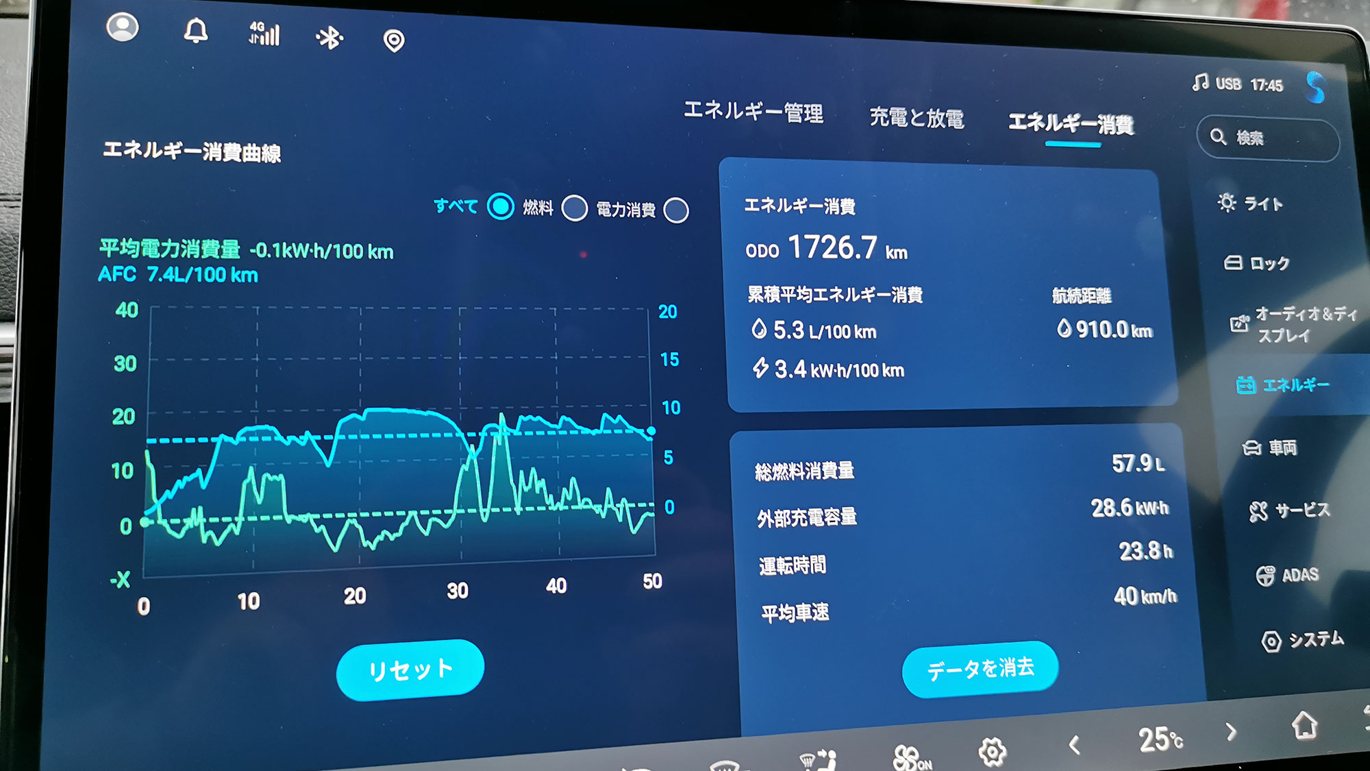

往路の総走行距離は595km(前日走行分を含む)で、給油量は34.7リットル、充電は1回でSOC42%分でした。シーライオン6のバッテリー容量は18.3kWhなので7.9kWh分です。前日のスタート時は満充電だったので75%(13.7kWh)の電気も使っています。これを合計すると使った電力量は21.6kWh です。
横浜スタート時のSOCは93%でメーターに示された航続距離は894km、うちガソリンで走れる距離は818kmなので、電気では76kmを走れるという計算になります。この76kmは目標SOC設定の25%までの値なので68%分(12.4kWh)です。この数値から計算すると電費は6.1km/kWh。21.6kWhの電気を使ったので、電気で走った距離は131.8kmでした。
さらに、総走行距離の595kmから131.8kmを引くと463.2km、給油したガソリン量(34.7L)で割るとエンジン走行分の燃費は約13.3km/Lです。

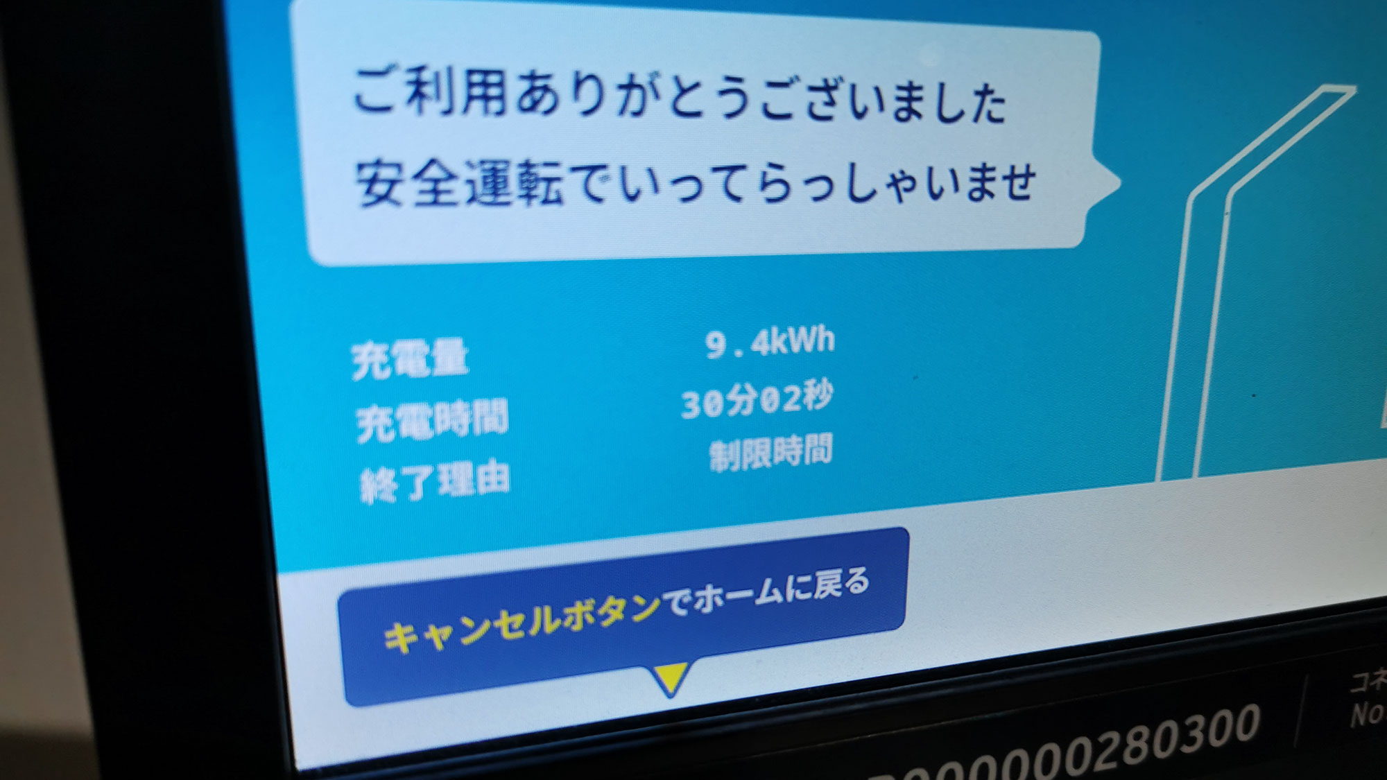

ここは充電器が1基1口しかないため、EVが来たときに備え充電器から離れずに待機して終了を待ちました。針T・R・Sに流入する際に回生されたのでしょう。充電開始時のSOCは26%になっていて、30分の充電で67%まで回復しました。このタイミングで使ったガソリン量は約0.5リットルでした。

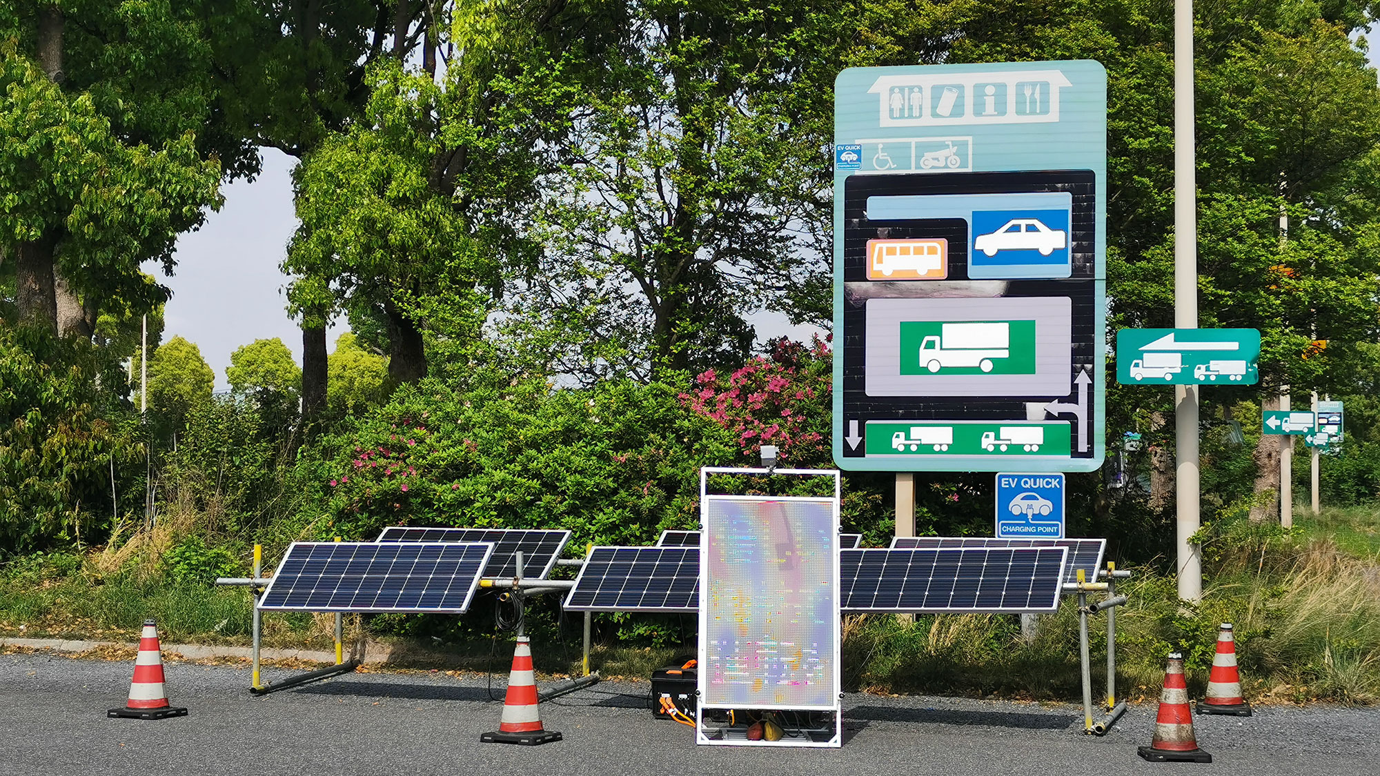

湾岸長島パーキングエリアに入ったときにはSOCは25%でした。ここでまたひどい光景を目の当たりにします。パーキングエリアに入って最初の分かれ道にEV充電スペースの案内看板があるのですが、その看板が仮設のデジタルサイネージに電力供給するためのソーラーパネルで隠れてしまっていました。どっちに進んでいいかわからず、結局クルマから降りて確認するハメになりました。

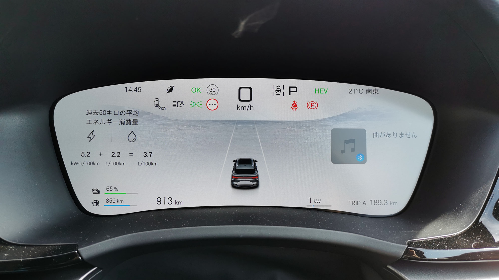

湾岸長島パーキングエリアではSOCを65%まで復活させました。お土産として伊勢名物の「赤福餅」を買おうとしたのですがここの売店で扱っていないとのこと。次の刈谷パーキングエリアでは売っているということで刈谷パーキングエリアにも寄り、SOCは40%までしか減っていませんでしたが、せっかくなので急速充電器に接続して80%まで充電しました。

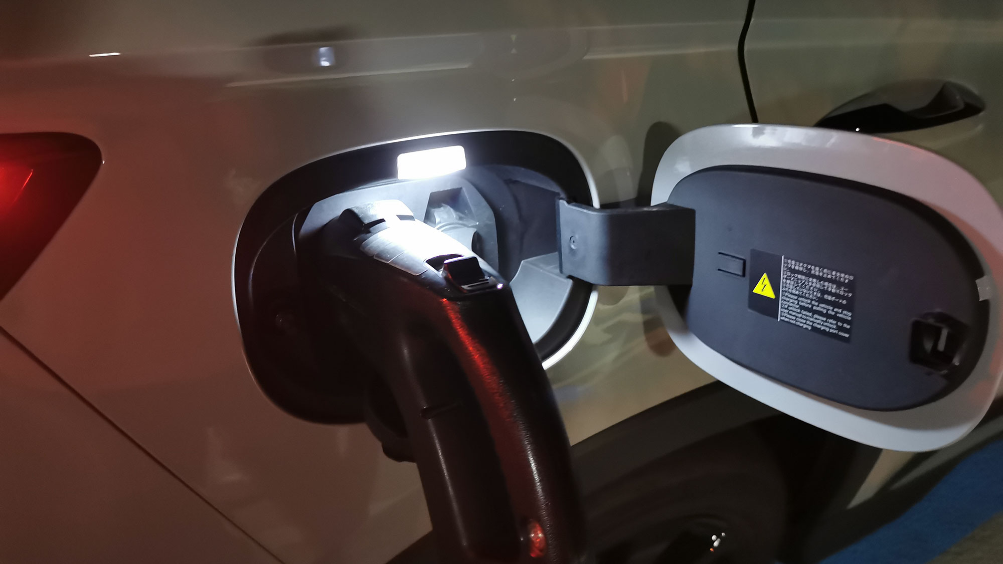

すでに暗くなっていた足柄サービスエリアでの気づきをまたひとつ。充電口のリッドを開けても照明が点かないのです。そのため充電プラグを差し込みづらいのです。そして、なんとプラグを差し込むと照明が点灯します。「充電していますよ」とアピールしても仕方ありません。点灯するならリッドを開けたときで、プラグを差し込んでからは消灯してもかまいません。
6回の充電と4.8Lのガソリンで507kmを走破

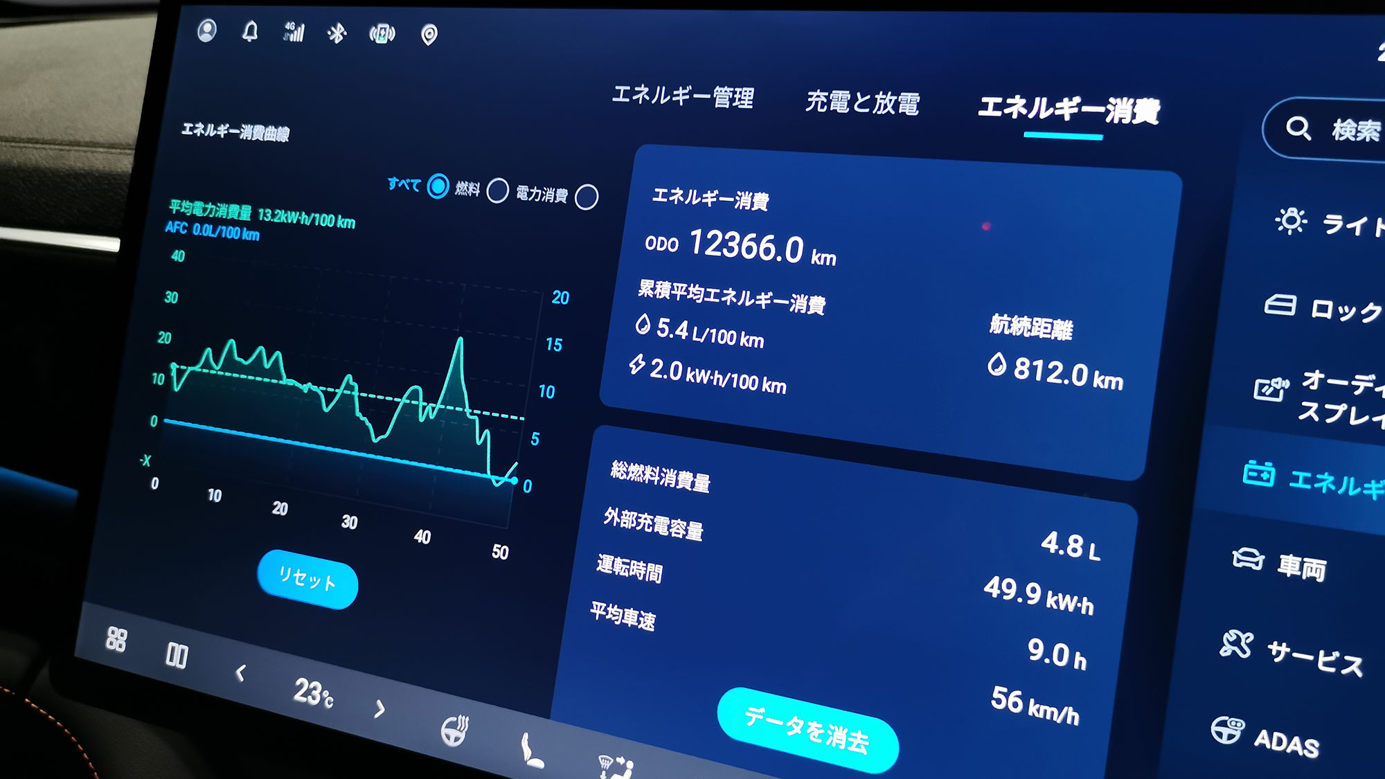

出発時「0」にリセットしたトリップメーターは507km。急速充電は6回(約180分)で49.9kWh。使用したガソリン量は4.8Lでした。
急速充電の料金はあまりにも複雑なので「eMPの充電カードを所有していないユーザーが従量(kWh)課金で利用した場合」を想定した参考値になりますが、利用機会が多かった高速道路における従量課金のビジター料金である143円/kWhで計算すると充電代が7136円、ガソリン代が169円/L(紀ノ川での価格)として4.8Lで811円になりました。
また、ルートイン紀の川での普通充電料金は10分55円なので、3時間(180分)として990円。復路のエネルギーコスト合計は8937円です。
一方、往路のガソリン代は5864円で、電力使用量が21.6kWhなので143円/kWhで試算すると3089円。合計で8953円。なんと、ほぼ変わらないという結果になりました。しかし充電時は1回が約30分なので6回充電で約3時間を要しています。やはりPHEVは長距離移動で充電するのはムダが多いということが確認できました。
