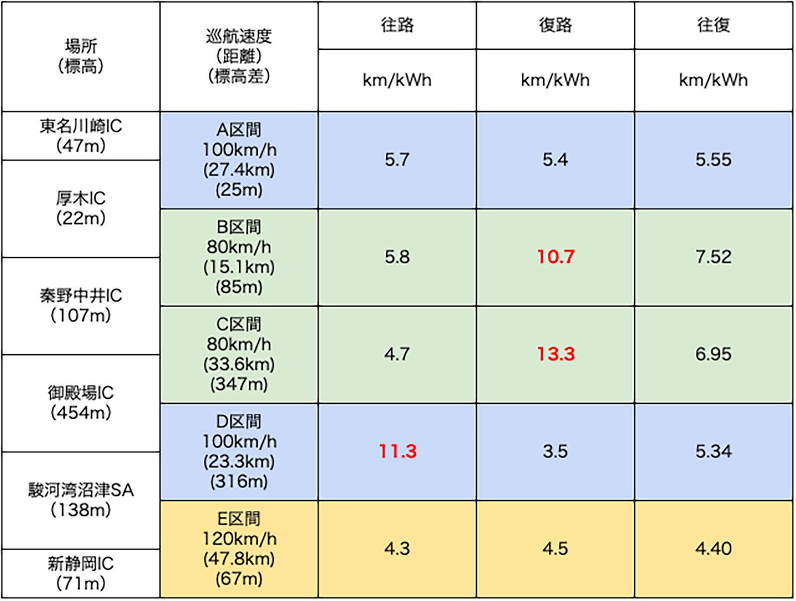

各区間の計測結果は下記表の通り。目標電費を上回った区間を赤太字にしています。
【今回の計測結果】
往復の電費は、各区間の往復距離を、その区間の往路と復路で消費した電力の合計で割って求めています。
目標電費を超えたのは、下り勾配で電費が伸びやすい往路のD区間、復路のBとC区間の3区間でした。往復では80km/hが6~7km/kWh台、100km/hが5km/kWh台、120km/hが4km/kWh台になりました。

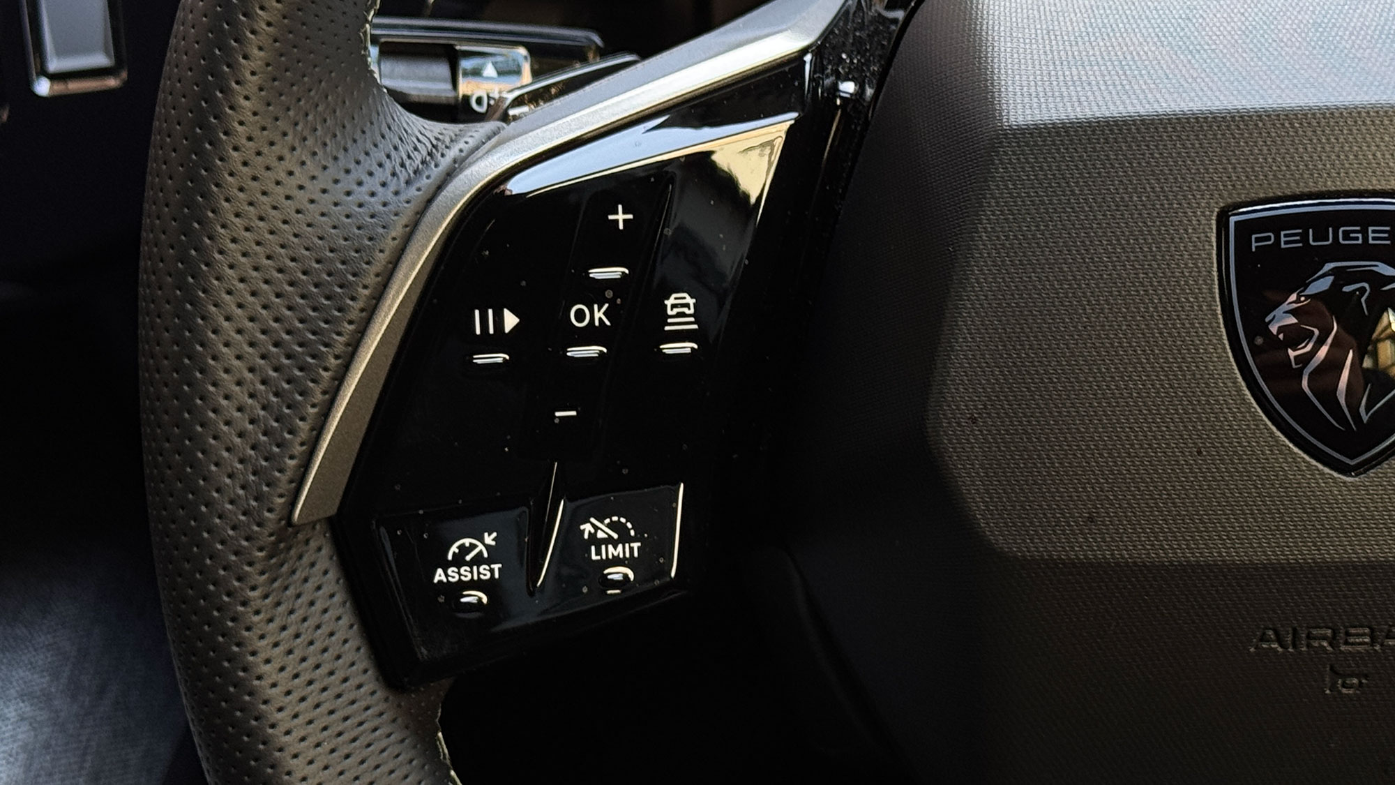

E-3008のACCはステアリングホイール左スポークのスイッチで操作します。設定速度は+と−のスイッチを押すと1km/hごとに、長押しすると5km/hごとに変わります。その右スイッチで先行車との車間距離設定を3段階で調整できます。左側の一時停止と再生のようなマークがあるスイッチは、文字通りACCの停止と再開を担っています。
ACCによる先行車への追従時の車速調節制御は上手いのですが、停車は少し強めのかっくんブレーキで停まることが残念でした。

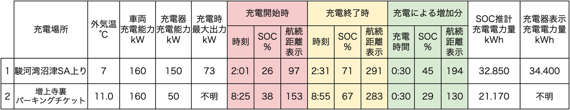

150kW器30分で34.4kWhを充電

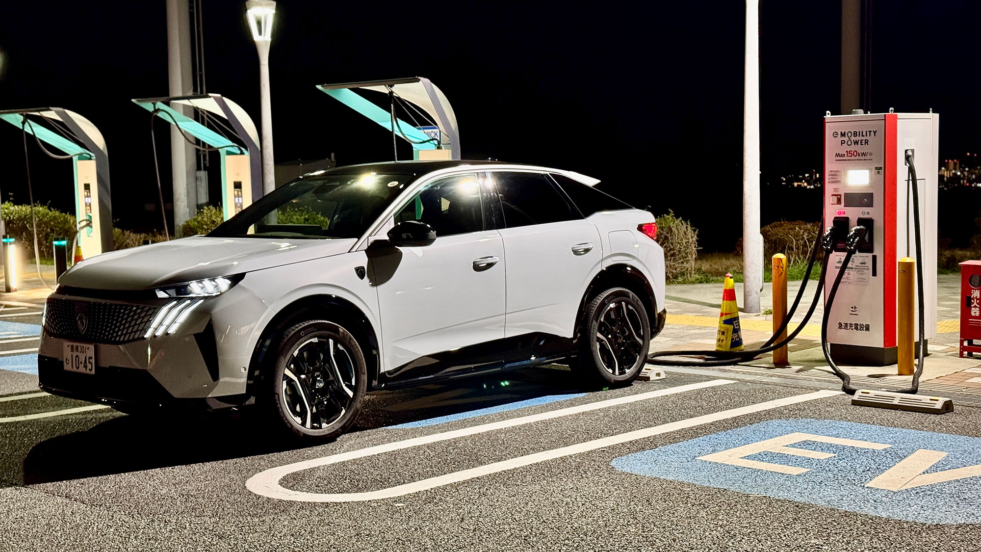

この写真は駿河湾沼津SA下りでの1枚です。今回はここでの充電は行いませんでしたが、誰も充電していませんでしたので、写真だけ撮らせていただき、すぐに一般駐車エリアに移動しました。
E-3008はステランティスグループのEVとして初めて、チャデモ規格で最大160kWの急速充電性能を与えられたことがトピックの一つです。駿河湾沼津SA上りにおいてSOC 26%から開始した150kW器での30分の充電で、34.4kWhをチャージできました。EQA(充電性能は最大100kW)は150kW充電器30分で41.52kWhをチャージできたので、これ以上の結果を期待していましたがEQA超えはなりませんでした(外気温が10℃程度低かったので、あくまでも参考値です)。
充電後、E-3008のSOCは71%、メーター表示の航続距離は194km分が増えて、291kmになりました。34.4kWhは総合電費の5.45km/kWhで計算すると約187km分になります。
充電結果
●クリックすると拡大表示します。
※「外気温」は車内メーター表示の温度。
※「充電時最大出力」は、車両もしくは充電器で確認できた数値。
※「航続距離表示」は、エアコンオン時に確認。
※「充電器表示充電電力量」は充電器に表示、もしくはアプリなどに通知された電力量。表示がない場合は不明としています。
E-3008には急速充電をより効率的に行えるように事前にバッテリーを温める「バッテリープレコンディショニング」機能があり、これを駿河湾沼津SA上りに到着してから充電開始前までに15分ほどオンにしました。しかしID. Buzzのように「終了まであと何分」のような表示は確認できず、この機能をフル活用できたのかは不明でした。
※編集部注:プレコンディショニングでバッテリー温度を適温とするための時間は一般的に30〜40分程度とされています。
なお、ステランティス・ジャパンのCHAdeMO急速充電テストでは最大130kWでの充電と「30分でSOCほぼ0%から90%への充電」を確認しているとのことでした。E-3008は車内で充電出力が表示されませんので、充電器の方で確認していましたが、その最高は73kWだったことからも、今回はE-3008の性能を完全には引き出せなかった可能性が高いです。

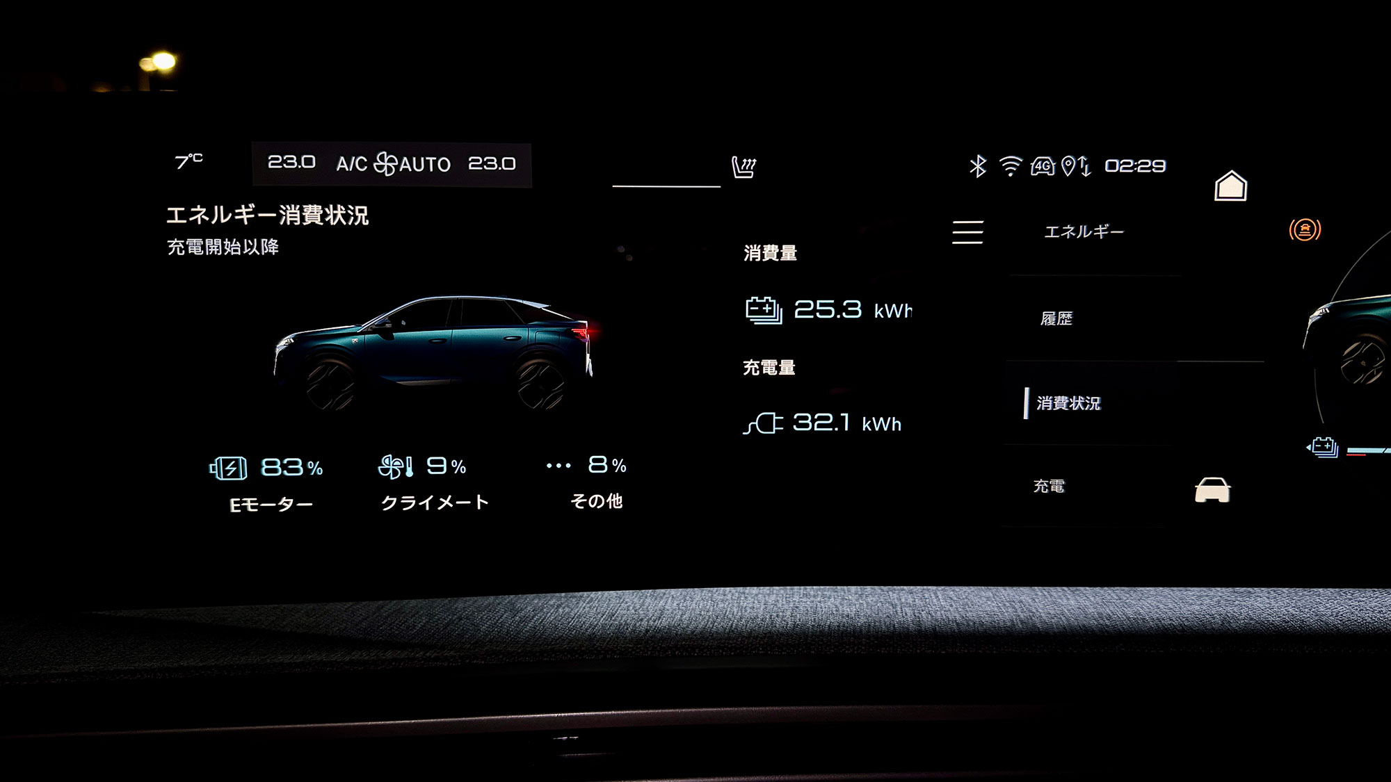

充電中のセンターディスプレイ。中央に「充電量」の表示があります。kWの出力表示はないのですが、ドライバーディスプレイ側に「充電速度458km/h」の表示はあります。バッテリープレコンディショニング機能は、30〜40分間の起動が推奨されていますが、今回15分にしたのは、駿河湾沼津SA下りで適温まで温め、その後の120km/h巡航を行って駿河湾沼津SA上りに到着した際にはまだバッテリーが適温のままだったID. Buzzの経験があったため(120km/hではバッテリー温度が下がりにくいと推測)少し油断していました。E-3008では同じような状況にはならなかった可能性が高く、あと15分早く起動させるべきでした。

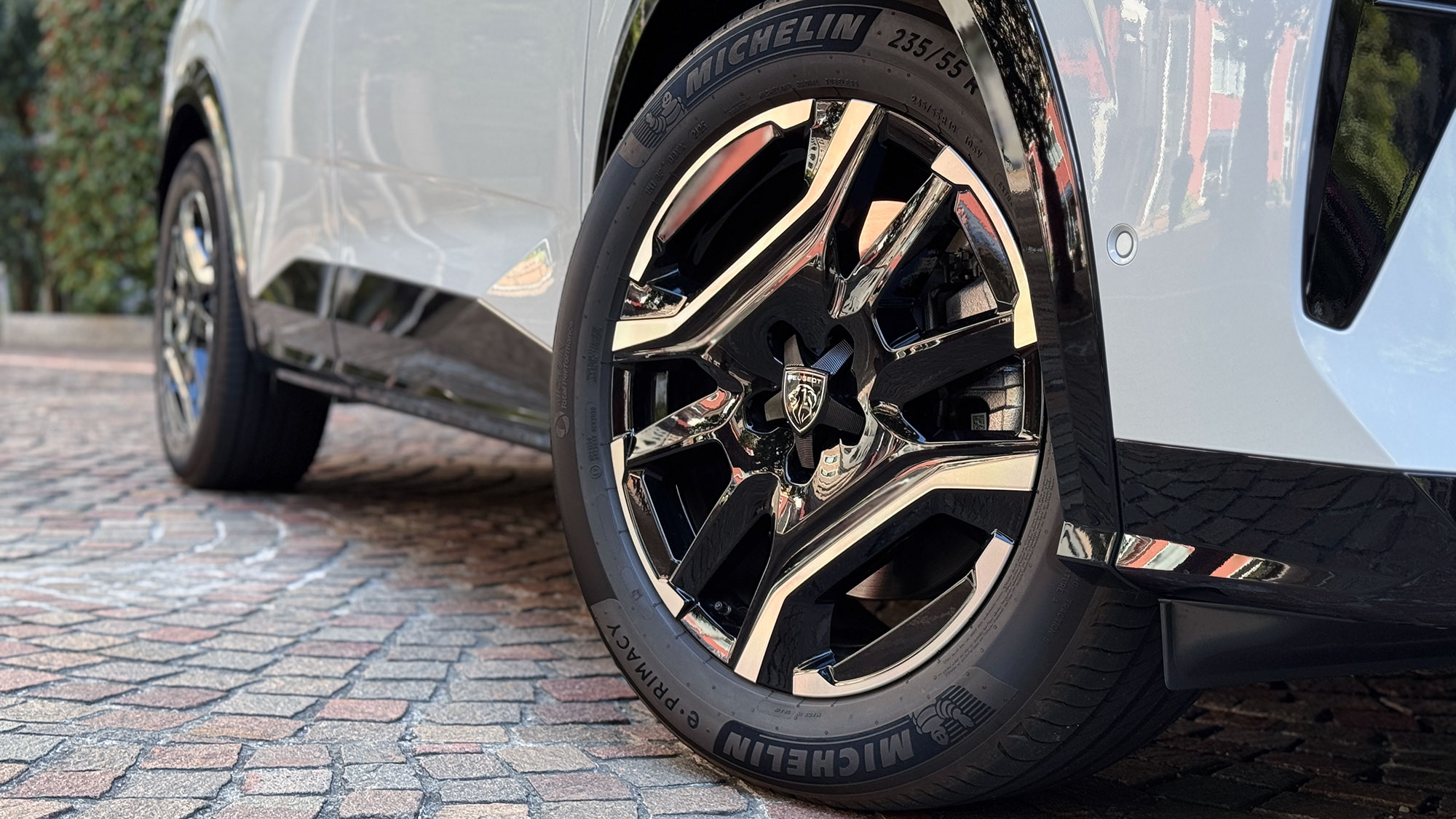

E-3008のタイヤサイズは前後ともに235/55R19 105Vで、メーカーはミシュラン、商品名はe.Primacyです。e.Primacyは、「ミシュラン史上最高の低燃費性能を誇るプレミアムコンフォートタイヤ」と謳われており、「EVに最適」とも紹介されていますので、E-3008にベストマッチなタイヤのひとつと言えそうです。

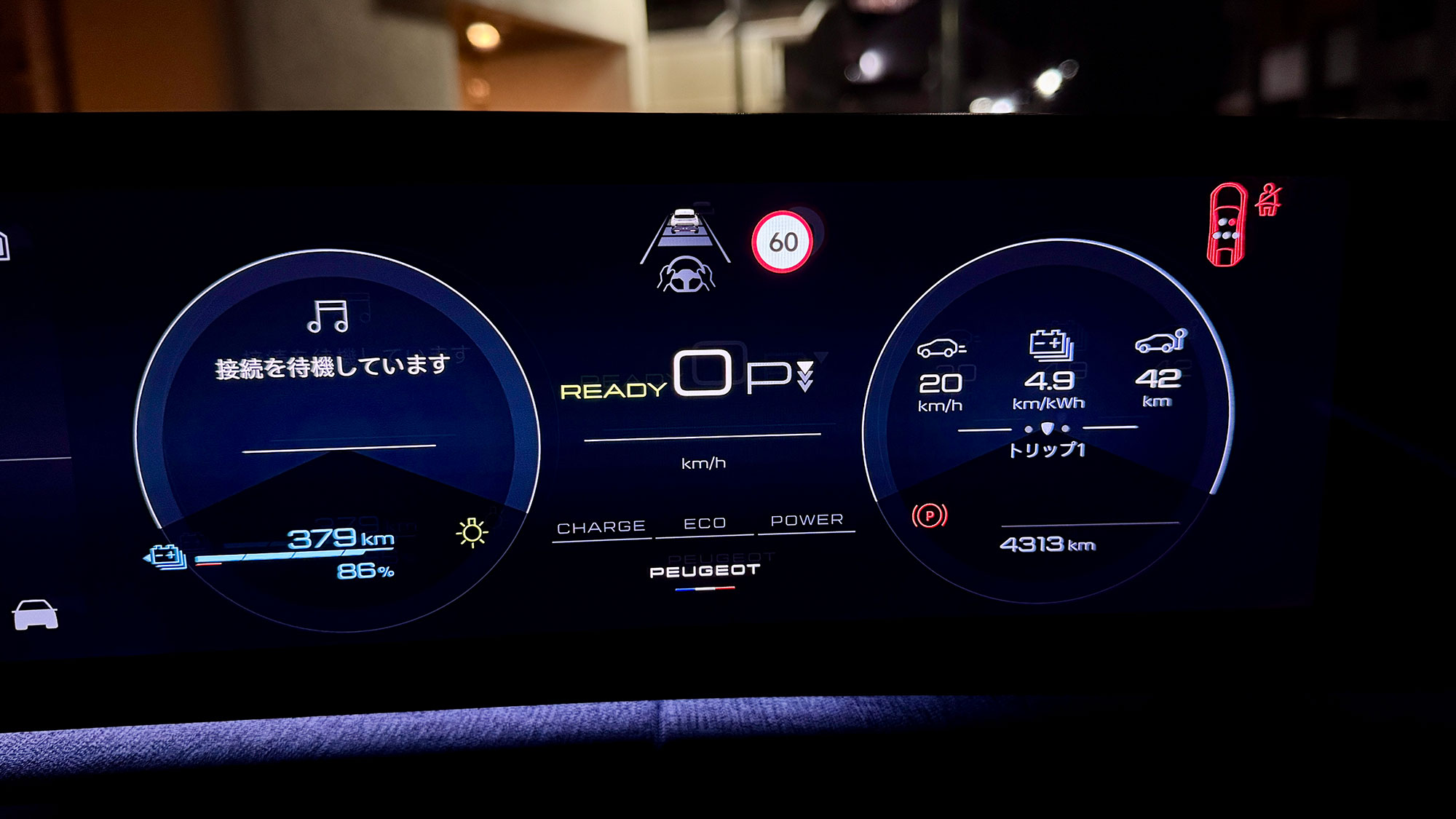

この写真のドライバーディスプレイではSOC86%で航続距離379kmであることが確認できます。エンジン車の給油口位置と同じように、バッテリーマークの左横に三角マークがあり充電口の位置を示してくれています。
