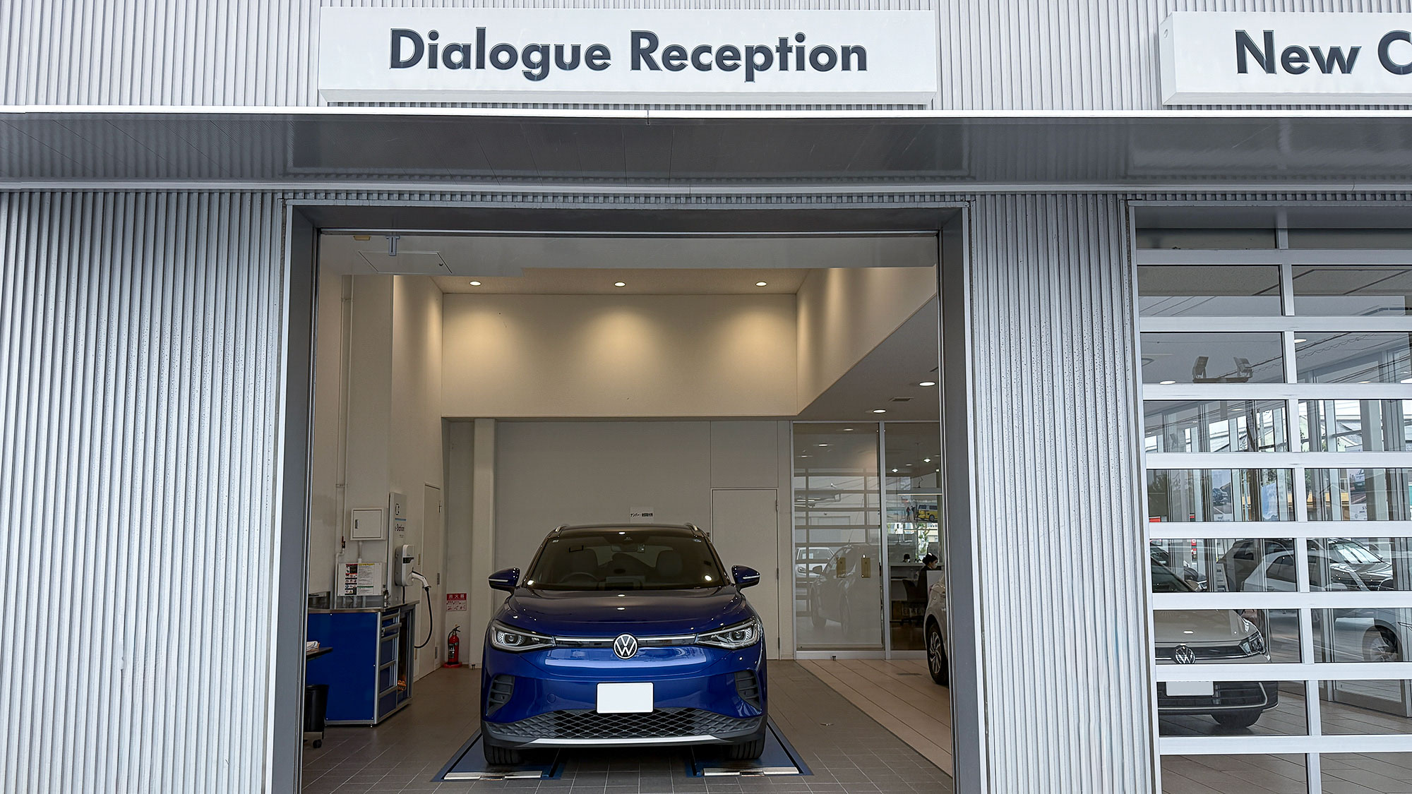

しかも気になったのが、リコール対策でフォルクスワーゲンディーラーへ入庫したあとから症状が出始めたことです。書き換えたプログラムに原因があるのではと思っていたところ、ちょうど同じ時期にID.4 Pro Launch Editionで似た症状が出ているという話が耳に入り、「やはり不具合だ」と確信。いつもお世話になっているディーラーへ愛車を持ち込みました。
この時点で、「これは長引きそうだな……」という予感はしていました。ディーラーからは代車の提案もありましたが、私はID.4以外にフォルクスワーゲン『ゴルフ』も所有しているので、「しばらくはゴルフ生活でいこう」と決め、代車は辞退しました。
結果として、不具合の調査と対策には約10カ月を要しました。原因はやはり、リコール対策で実施されたインフォテインメントシステムのソフトウェアアップデート。ID.4ではインフォテインメント系ECUが急速充電も管理しており、そのソフトウェア不具合によって急速充電に支障が出ていたそうです。
フォルクスワーゲンではテストを重ねながら改修を進め、2026年2月ごろにようやく対策プログラムが完成。私のID.4にも4月にインストールされ、無事に症状は解消しました。

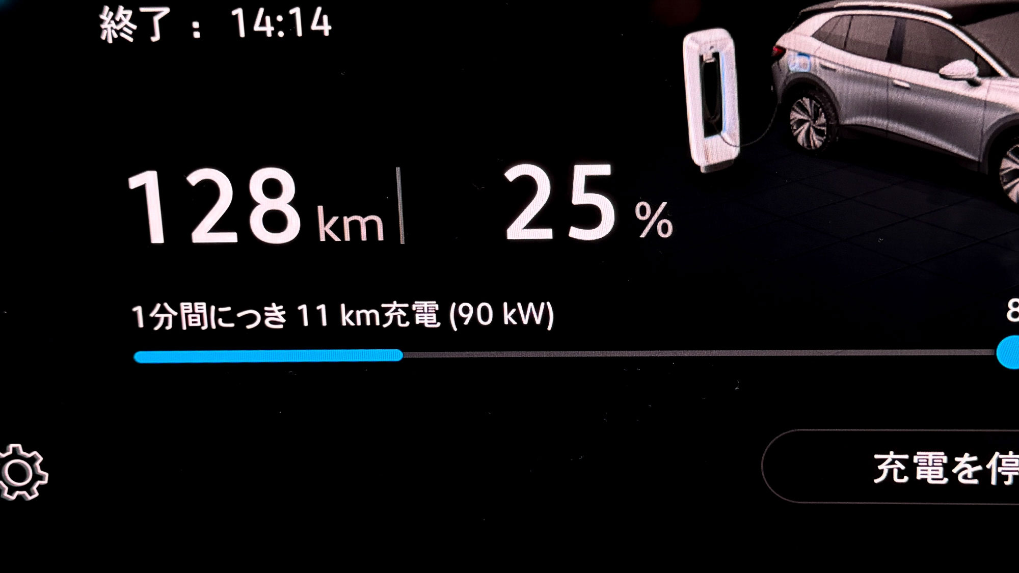

そして久々に試した急速充電。90kW器や150kW器につなぐと、70~90kWの出力がしっかり出ているではありませんか。「おお、戻った!」と思わずうれしくなってしまいました。
バッテリー残量(SOC)25%から、しっかり90kWで充電中。

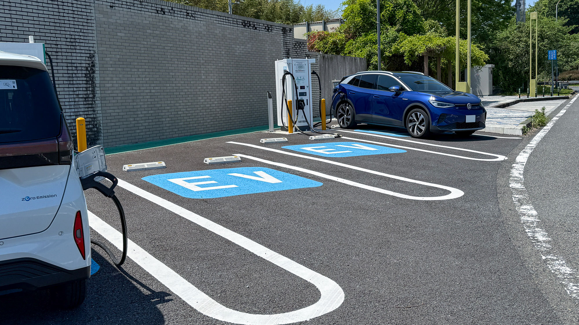

ここ数年で、複数口設置の急速充電スタンドが増えました。

給油しなくなった代わりに、急速充電スタンドに立ち寄る回数は増えました。ただ、自宅に普通充電(基礎充電)設備がない私でも、不思議とそれが苦になりません。充電そのものは給油より時間がかかるのですが、車内で快適に過ごせるので、「待たされている」という感覚が意外と少ないのです。
むしろ最近では、高速のサービスエリアで「ここ、充電できるのに普通に休憩だけするのはもったいないな」と思ったり、ホテルの充電器が空いているのを見ると「今日はEVで来ればよかった!」と後悔したりすることもあります。
久しぶりに愛車が戻ってきたいまは、「今日はどこで充電しようかな」と考えること自体が、ちょっとした楽しみになっています。買い物のついでに少し充電したり、食事中に充電を済ませたり。そんな「EVのある生活リズム」が戻ってきたことを、なんだかうれしく感じています。
