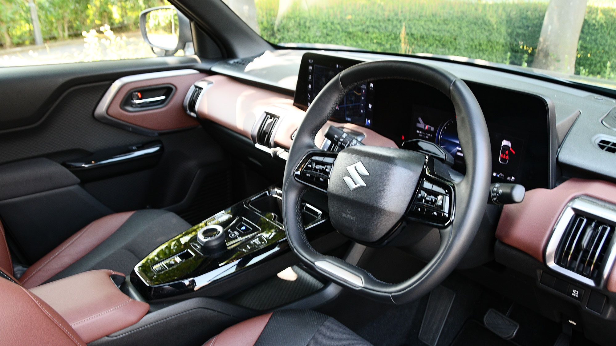

さて、走り出してから充電用のUSBケーブルを差し込もうと思ったら、また例の「苦行」に遭遇しました。先日借りたBYDシーライオン6もそうだった(関連記事)のですが、eビターラはインテリアにフローティングコンソールというデザインを採用しています。ダッシュパネルからセンターコンソールボックスまでを橋渡しして橋の上にセレクトスイッチやモードスイッチなどを配置しています。

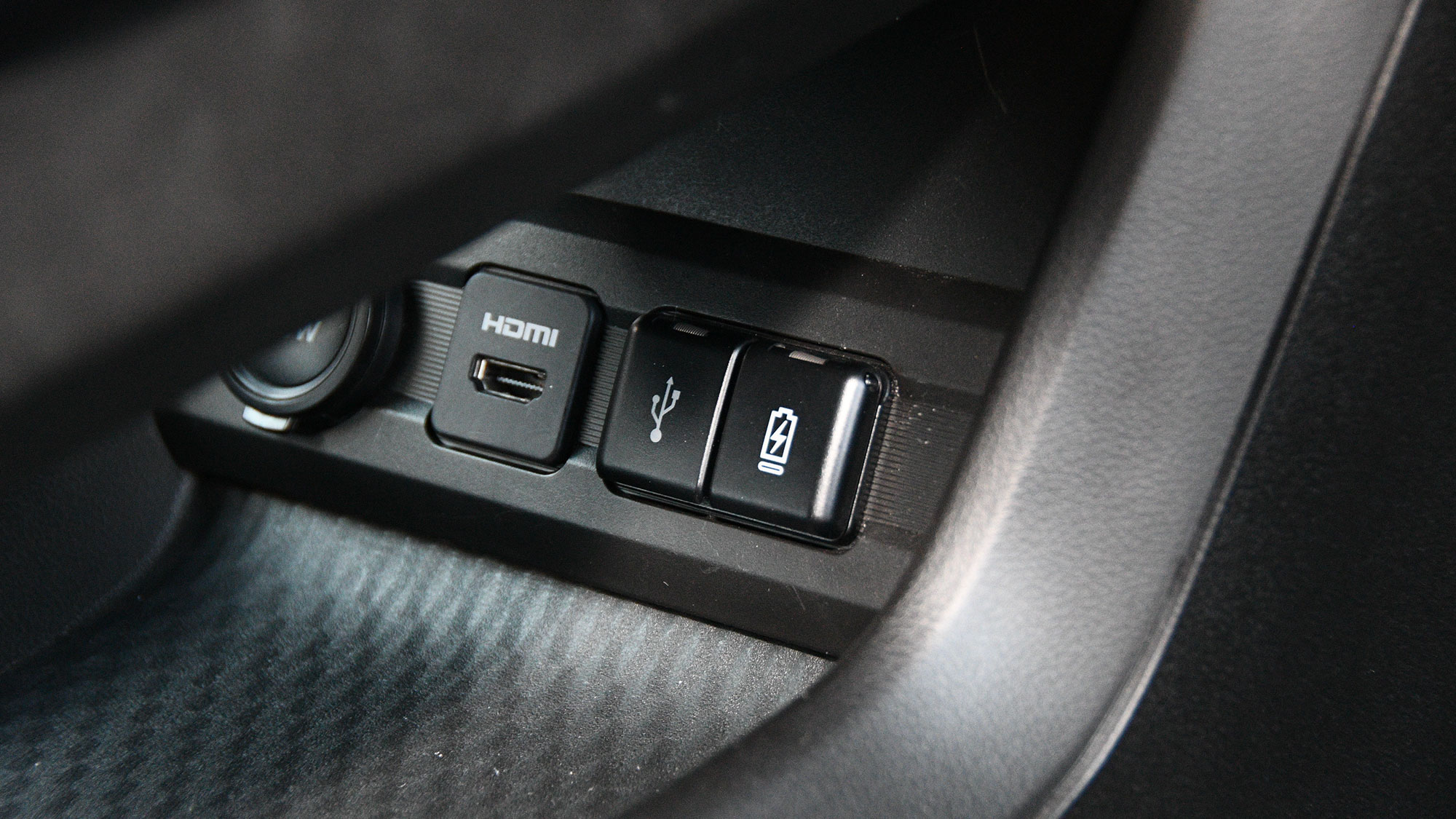

それはいいのです。問題はUSBポートの配置です。USBポートはフローティングコンソールの下に置かれています。この位置だと、手探りで挿すのが「苦行レベル」の難しさになってしまうのです。この場所を有効利用したいとか、ほかに場所がなかった、ポートを目立たせたくなかった、などの理由が考えられますが、シートに座った状態で挿せないのは使い勝手としてはNGだと感じます。利用機会が多いUSBポートは、もっと使いやすい場所にあるべき装備です。助手席乗員がやろうと思ってもかなりやりづらいですから間違った配置といっていいでしょう。

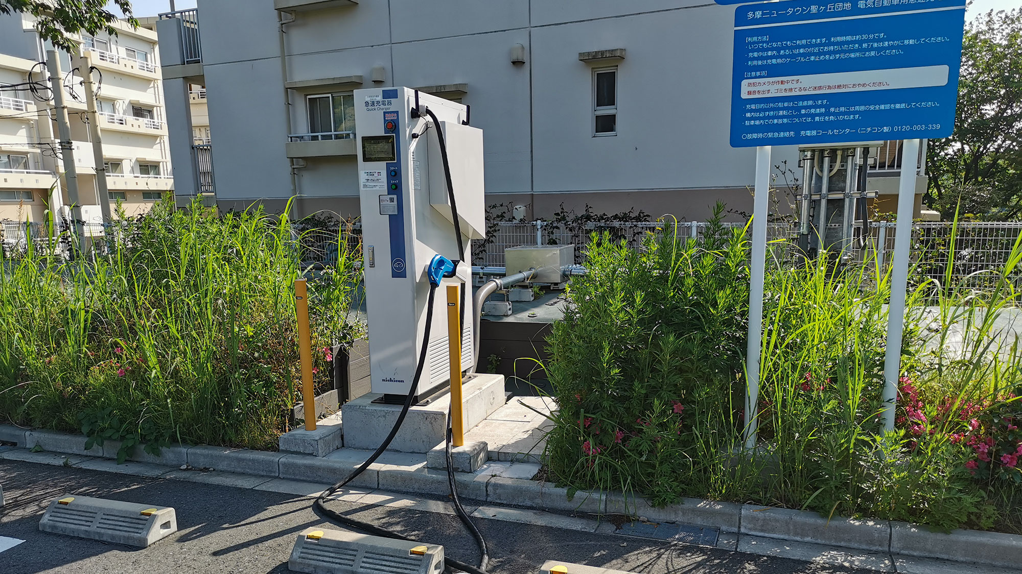

立ち寄った充電スポットは多摩ニュータウン聖ヶ丘団地(都営住宅)です。月極駐車場とコインパーキング、急速充電スポットが混在する場所でしたが、充電時に駐車料金は不要でホッとしました。設置されている急速充電器の出力は最大50kW。24時間利用可能です。

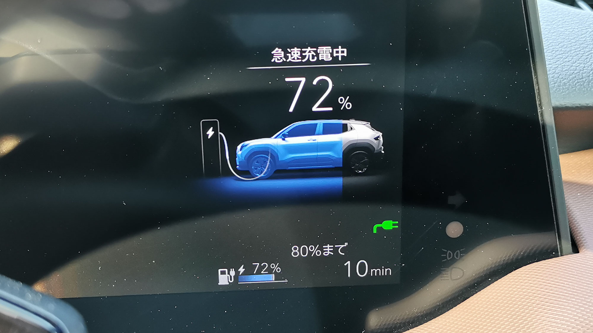

こちらに到着した時点でのSOCは71%でした。充電を開始してすぐに「80%まで10min」とメーター内に表示されたので、車両側の設定が80%上限になっていて、10分充電して自動終了するのかとも思ったのですが、SOCが80%を超えても充電は止まらず進んでいきました。30分充電したところでSOCは96%となって終了しました。71%→80%は実測で11分。80→96%が19分だったので、80%を超えてからの充電速度も十分な速さでした。
