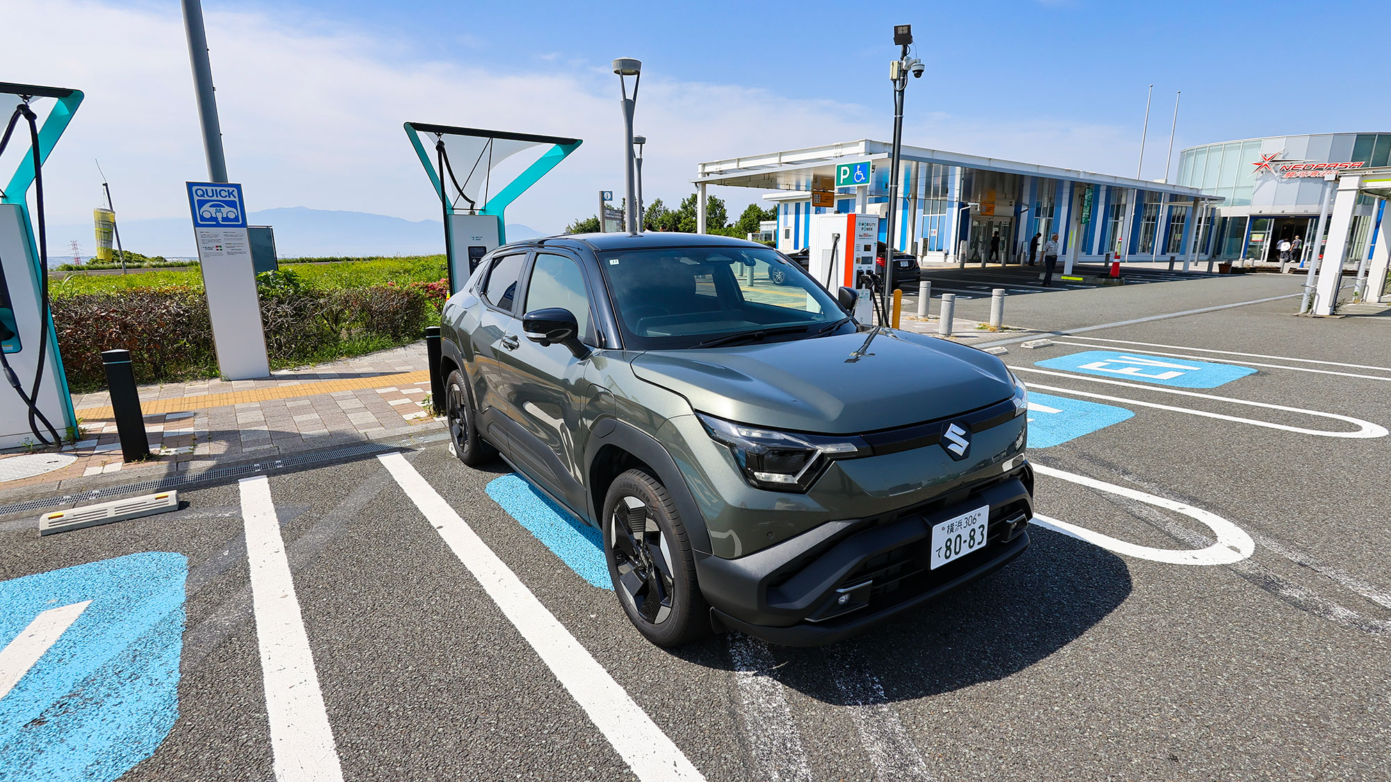

駿河湾沼津SAにて。この写真を撮ってクルマを一般駐車区画に移動。トイレ休憩だけで先を急ぎました。
eビターラ Z 4WDのバッテリー容量は61kWh。カタログスペックの一充電走行距離(WLTCモード)は472kmです。同行したジャーナリストの諸星陽一さんに広報車手配をお願いし、諸星さんは自宅充電ができないこともあって、東京出発時のバッテリー残量(SOC)は89%。メーター表示の航続可能距離は「337km」でした。新東名浜松SA(下り)までの距離は約230km、取材先はSAのスマートインターから10kmほどだから、余裕をもって走破は可能。帰りのこともあるから「少し早めに到着してどこかで急速充電しておこう」という計画です。

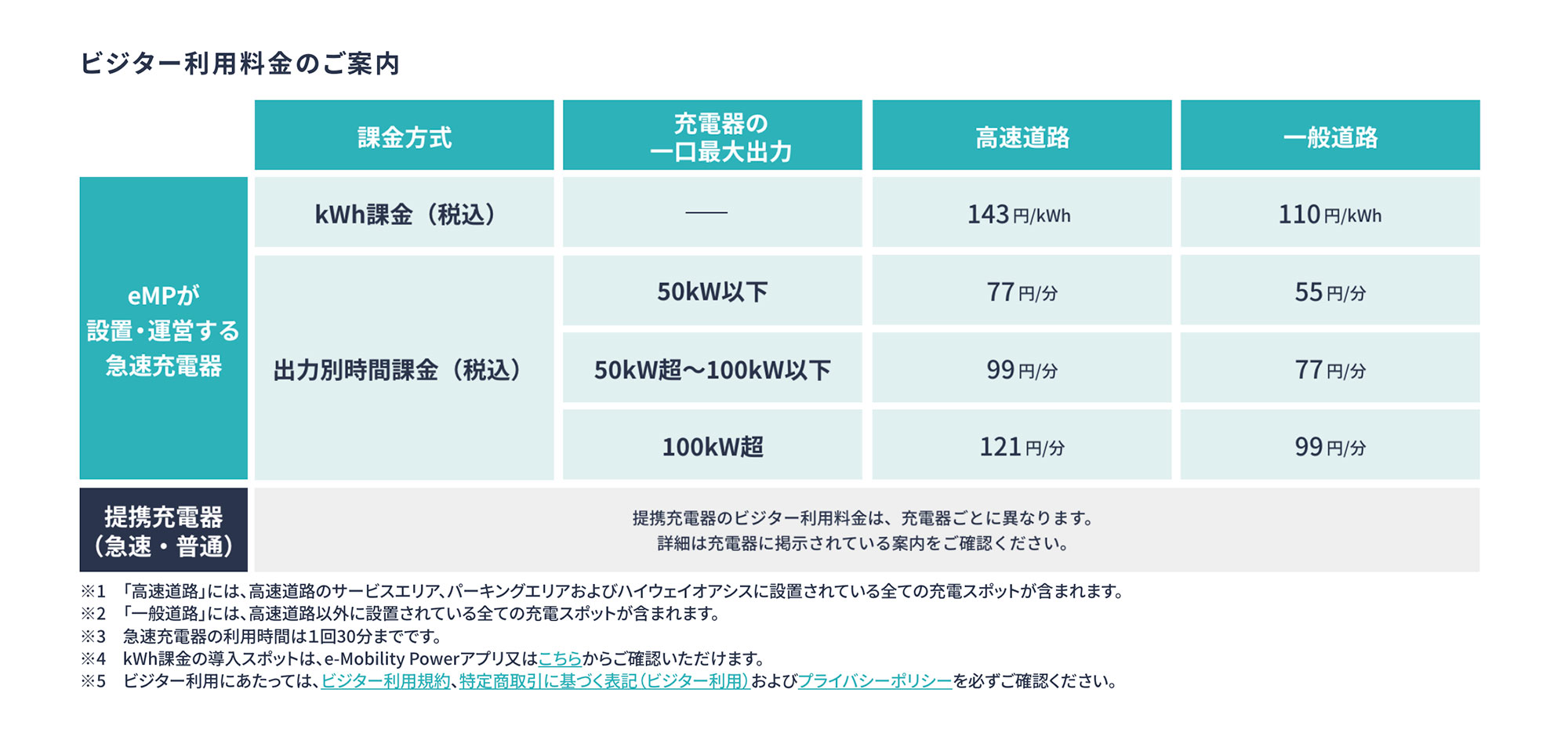

さらに、3月の記事でご紹介したように、eMPでは「kWh課金」導入とともに高速道路の充電料金を改訂しました。簡潔にいうと、eMPの同じ出力の急速充電器であっても、一般道より高速道路での充電が割高になりました。
eMP公式サイトより引用。
eビターラの急速充電性能は「おおむね最大90kW」です。たとえば、出力90kWの急速充電器を利用する場合、上の表では「50kW超〜100kW以下」に該当するので、一般道は「77円/分」に対して、高速道路では「99円/分」になります。

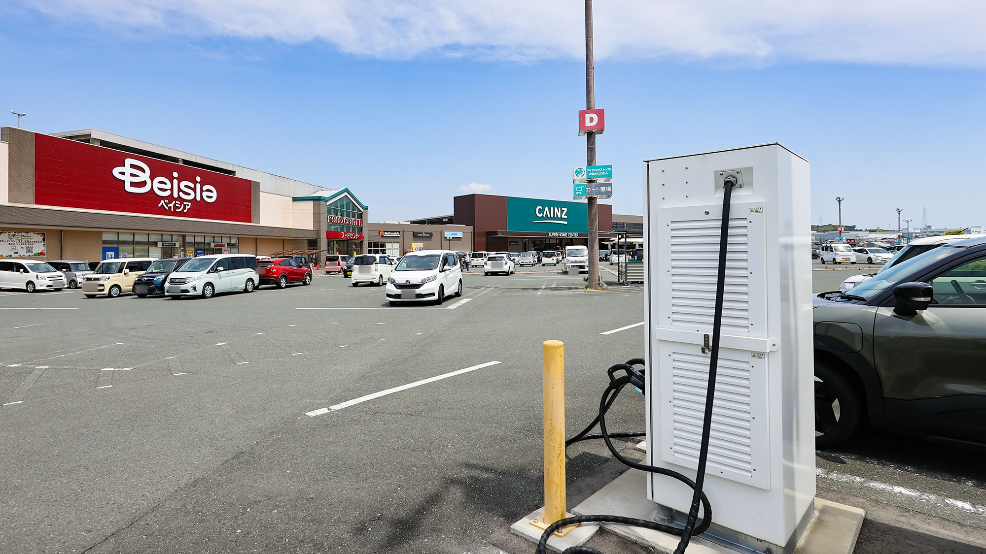

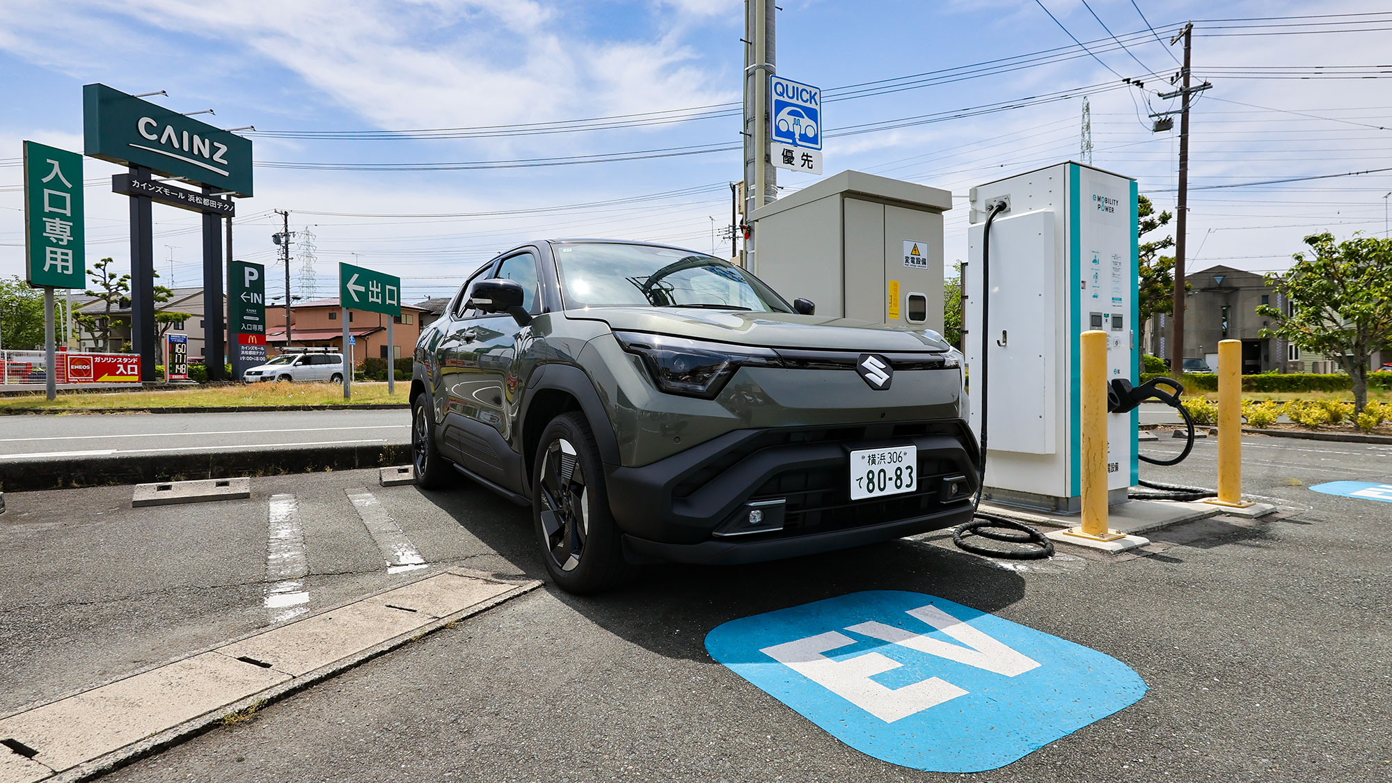

EV充電エネチェンジのアプリで浜松SA付近の急速充電器を検索してみると、案の定、結構な数があります。今回は出力90kWを優先条件と考えて、SAから5km弱の距離にある「カインズ浜松都田テクノ店」の充電器を選択しました。
写真奥側の入り口から駐車場に入ると、案内看板などもなく充電器の場所が見つけにくかったです。南側の入り口脇にあります。

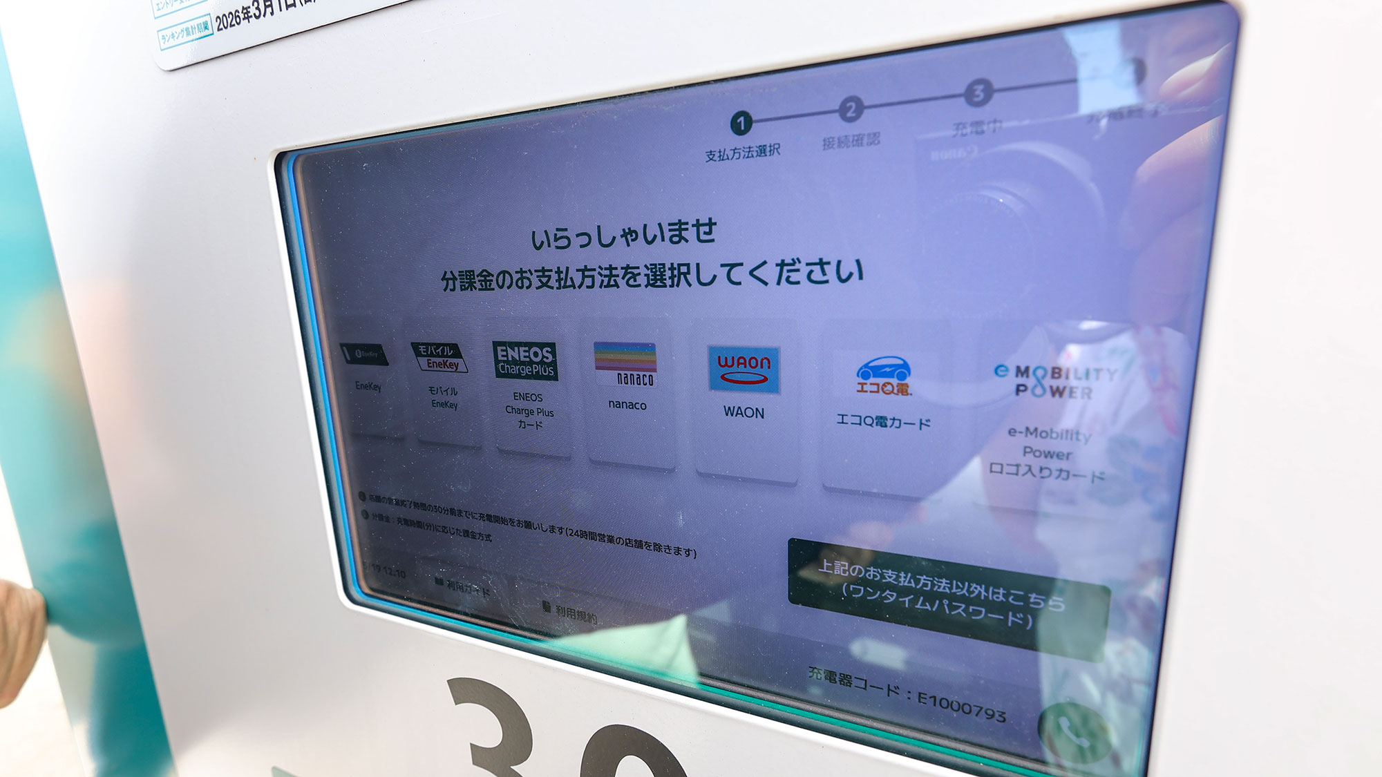

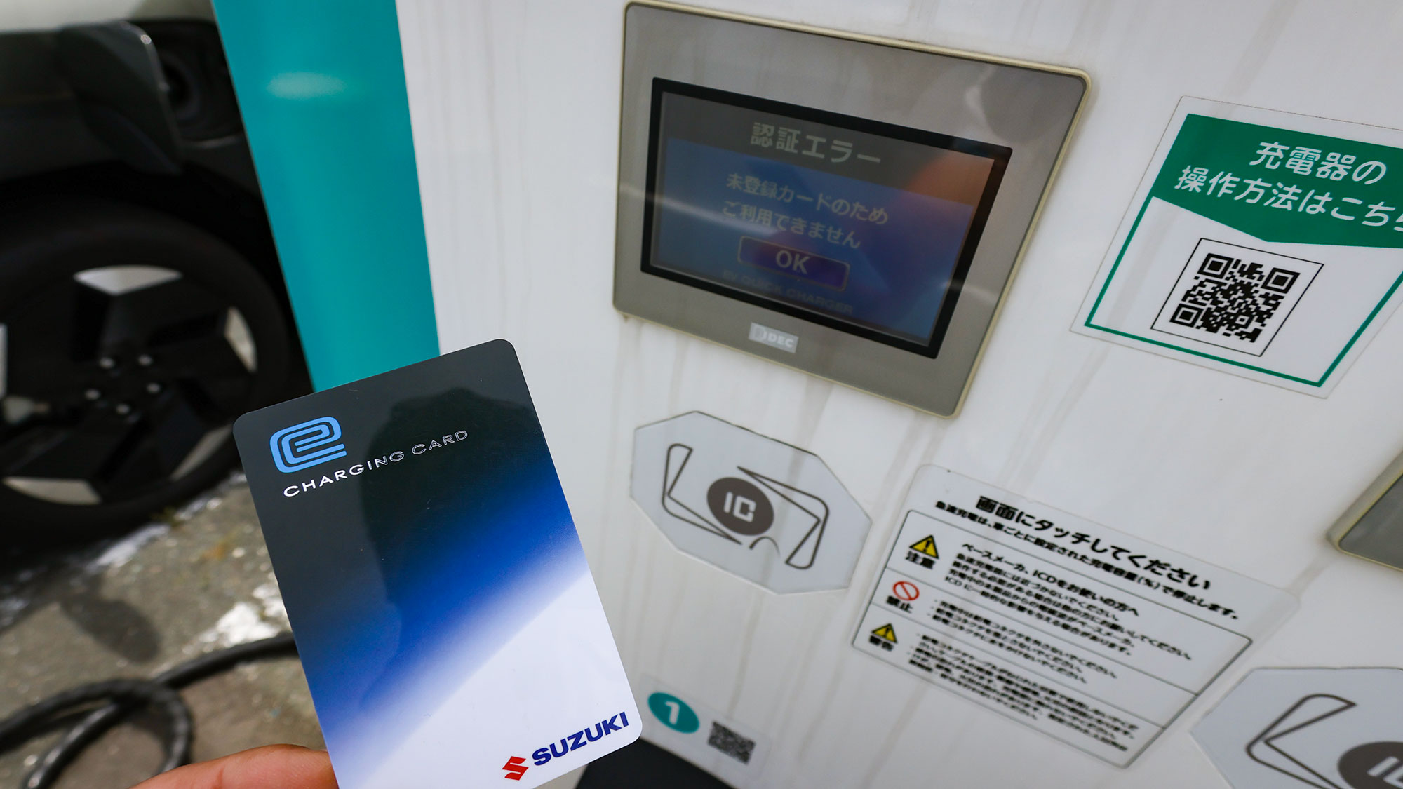

念のため、スズキの充電カードをかざしてみると、このように「認証エラー」が表示されて充電できません。

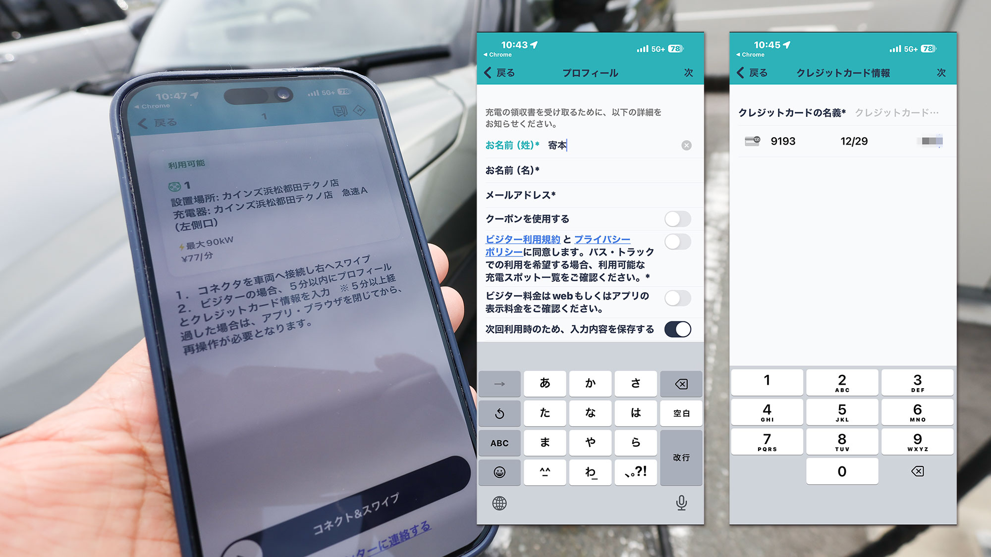

ビジター充電を始めるには、スマホで充電器に表示されているQRコードを読み込んでウェブサイトにアクセス。プロフィールとクレジットカード番号を入力します。
実は、私は日産ZESP3(eMP連携)の会員で、ビジター充電は長年ほとんどやったことがありません。10年前にはもっと面倒でもあったので、進歩の過程ということなのでしょうが、やっぱり、激しく面倒臭いです。

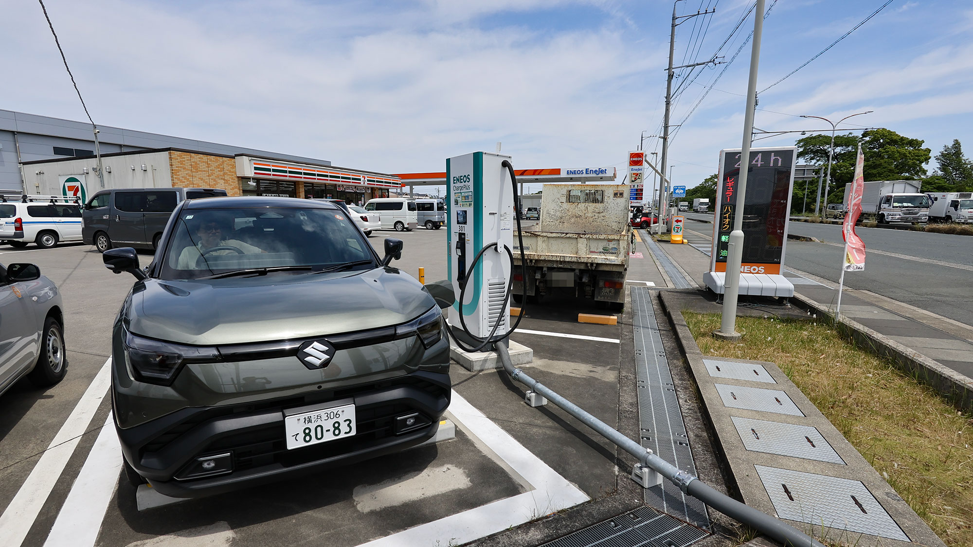

近くの中華料理店でランチを済ませ、集合時間までまだ少し余裕があったので、取材先近くの「ENEOSチャージプラス」の急速充電器を利用してみました。ENEOSチャージプラスの急速充電器はおおむね最大出力が50kWではあるものの、独自の会員料金のほかに多彩な認証&決済システムに対応しているのが特長です。
スズキ充電カード(エコQ電連携)で無事に認証されて充電がスタート。充電器の表示によると30分間で20.554kWhを充電。60%だったSOCは東京まで余裕の無充電で走り切れる93%になりました。

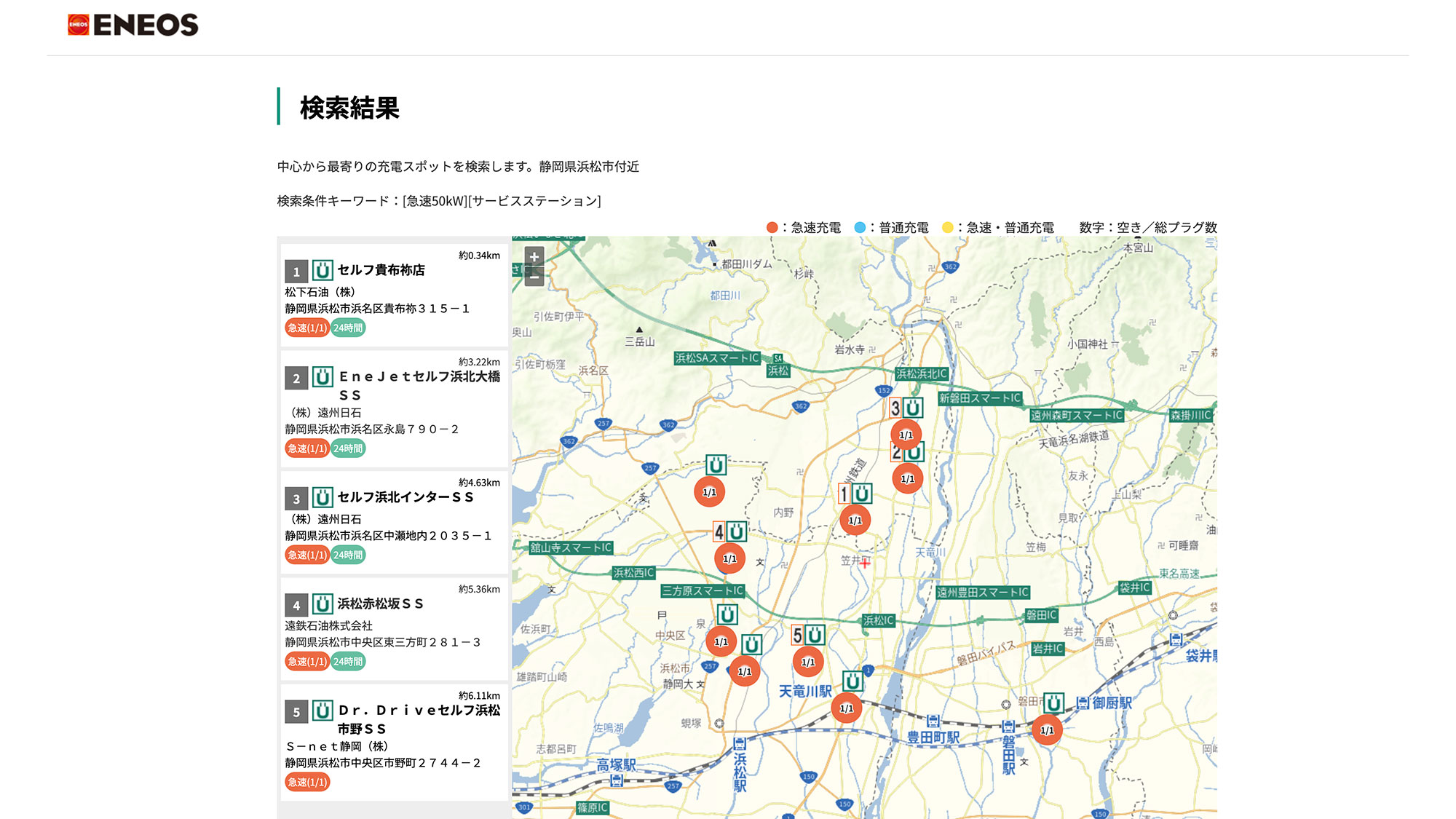

ところで、今回充電したのは「ENEOS 浜松赤松坂SS」だったのですが、「エコQ電カードが使えるスポットを探してみよう」と思い立って検索したら、ENEOSチャージプラスの急速充電スポットがものすごく増えてて驚きました。
公式サイトから引用。

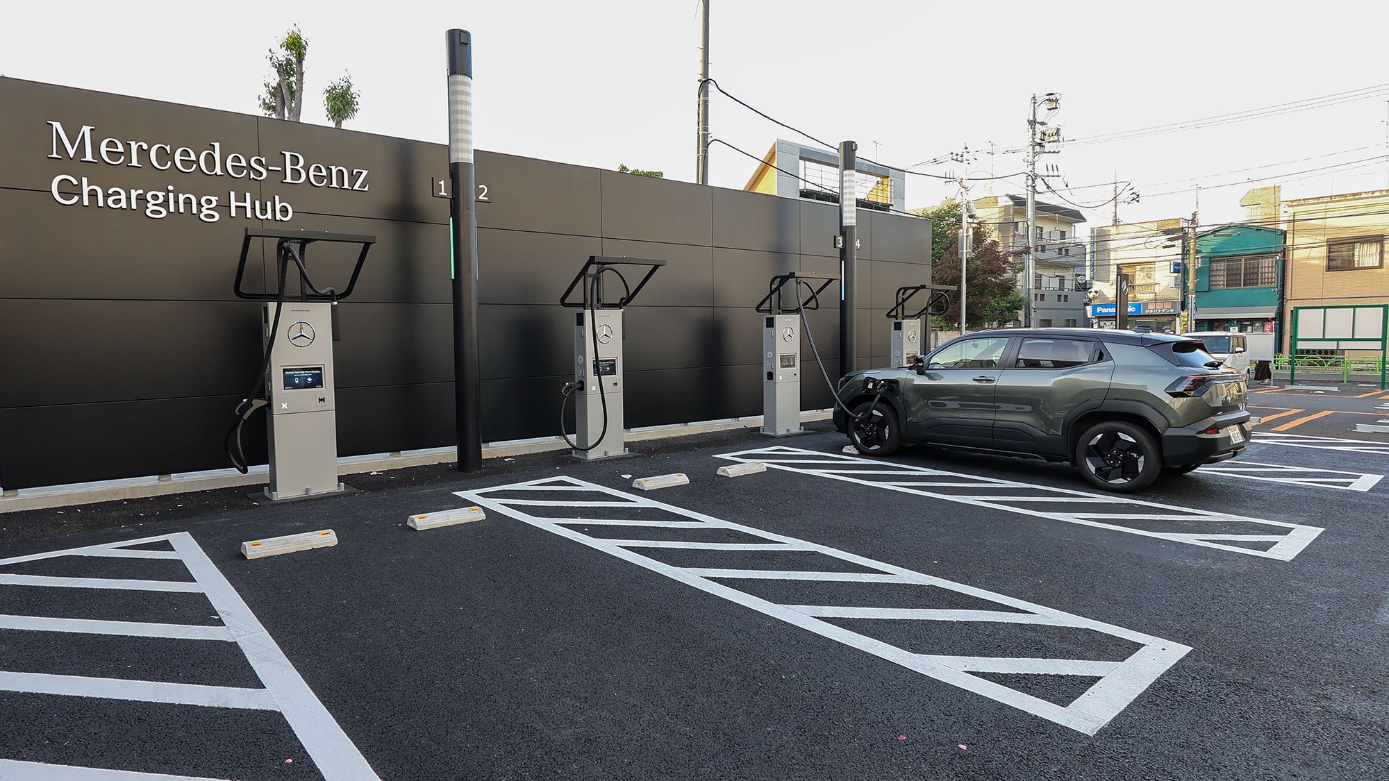

東京への帰着時にもSOCは30%ほどあって、翌日の車両返却にも十分ではあったのですが……。自宅の近くに開設されたのは知っていたものの、まだ利用したことがなかった「Mercedes-Benz Charging Hub 駒沢」で締めくくりの充電をしておきました。Mercedes-Benz Charging Hub はメルセデス・ベンツが独自展開するハイパワー急速充電ネットワークで、パワーエックス製の独自充電器を採用しています(関連記事)。

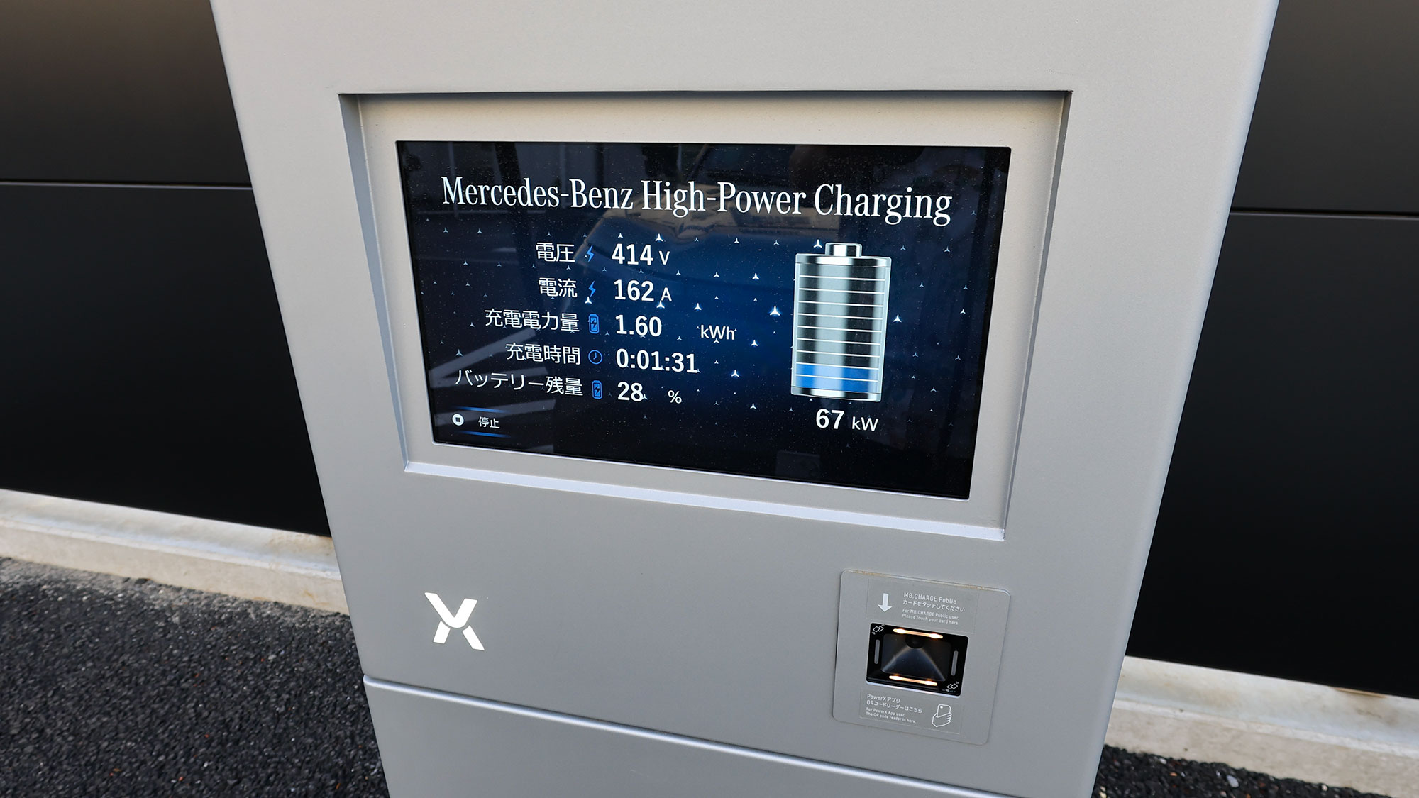

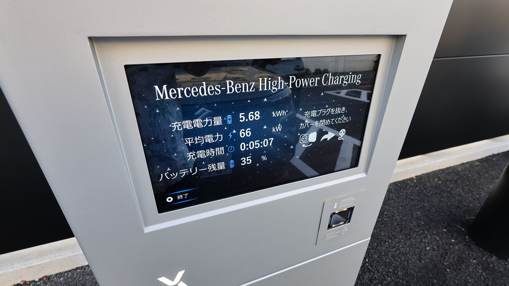

さすがはメルセデス・ベンツ(MB)、なんといっても充電器がカッコいいのが特長です。しかも、デザインがおしゃれなばかりでなく、ケーブルが吊り下げ式(そのデザインもカッコいい)になっていたり、液晶表示が大きくて充電中の電圧値、電流値、出力、充電電力量などをわかりやすく確認できます。
MBの充電カードをもっている、つまりMBのEVオーナー向けの施設ではありますが、他社EVのビジターもパワーエックスアプリで利用可能。アプリからのビジター利用料金は「100円/kWh」とややお高めではありますが、利用するだけでちょっとセレブ感を味わえる充電スポットなのでした。
お試しで5kWhだけ充電しようと思っていたのに、撮影などしていてうっかり超過。充電器表示は5.68kWhの充電電力量になっていますが、アプリで確認した充電量は5.67kWh、請求額は567円(税込)でした。

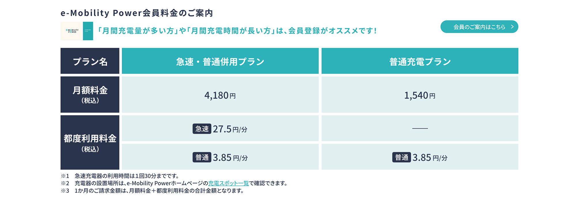

参考/e-Mobility Power会員料金
eMP会員の月額料金4,180円を高く感じて充電カードをもたないEVユーザーが増えているとも聞き及んでいます。会員数が1/4になってしまうより、たとえば、月額を1/4の1,000円にして会員数が4倍(充電器の稼働率も上がるはず!)になったほうが、みんなハッピーだと思うのですが……。
