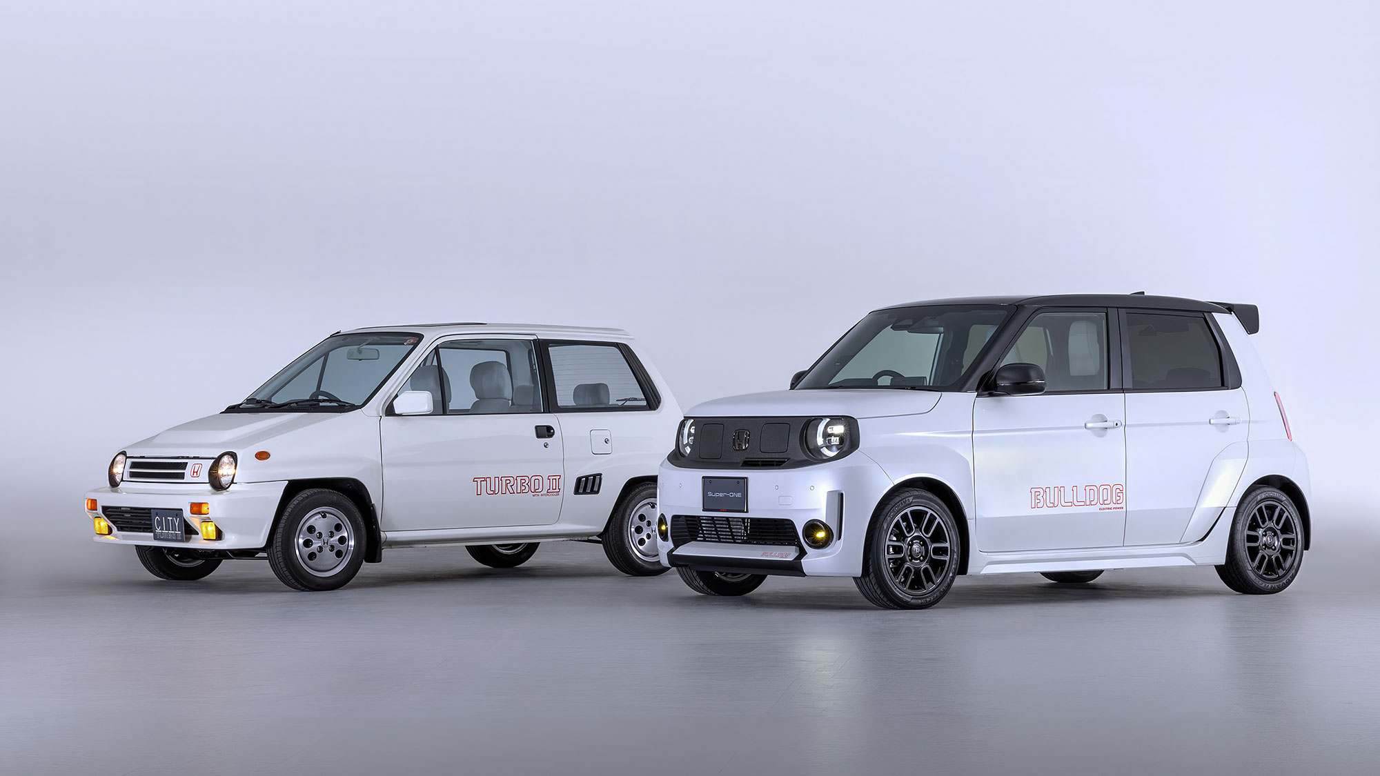

筆者の青春時代、「ボーイズレーサー」とか「ホットハッチ」と呼ばれる、コンパクトボディの高性能車が人気を集めていました。「Super-ONE」は、当時大ヒットした「ホンダ シティターボII」(通称・ブルドッグ)が令和に甦った、と話題を集めている小型EVです。
シティターボⅡ(左)とSuper-ONE BULLDOGスタイル。

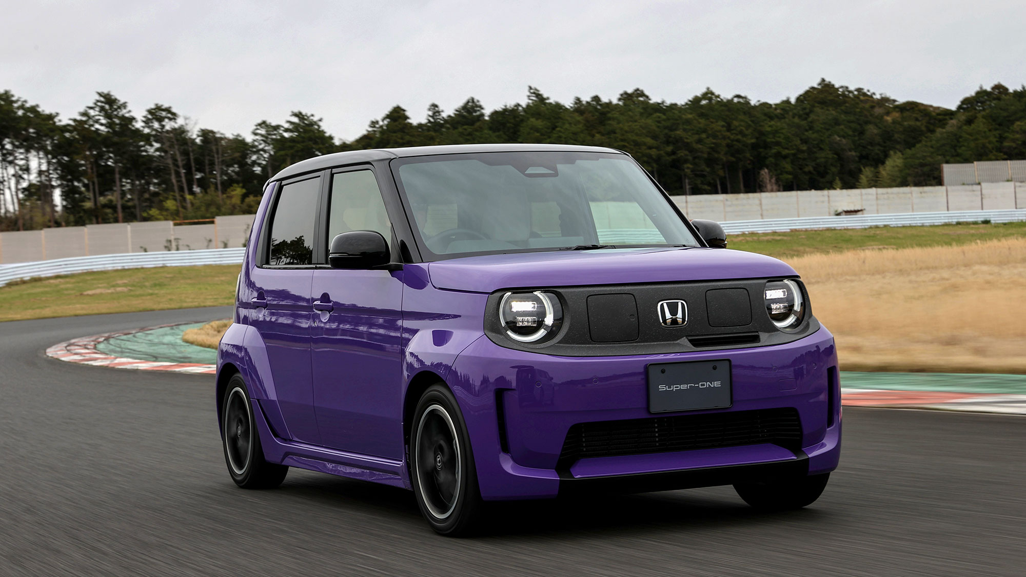

まずは外観です。羊の皮を被った狼というより、見た目から狼っぽさを主張しています。ブリスターフェンダーが張り出して、低く広く構えたシルエットはいかにも走りそう。「かわいい」雰囲気のN-ONE e:とは、ずいぶん違う印象です。サーキットが似合います。

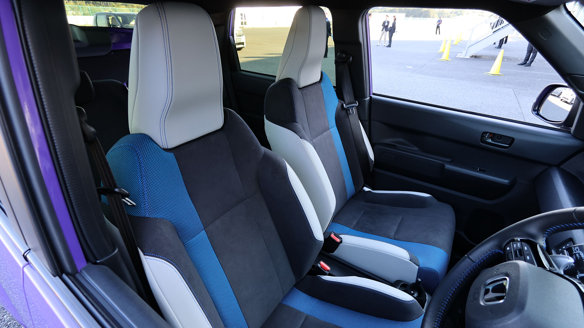

迫力あるデザインのせいか、スケール感がバグってしまって、運転席に座ったとき、助手席の近さに戸惑いました。そうそう、ベースは軽サイズでしたよね、と感覚をリセット。車内空間はN-ONE e:を踏襲していて、ダッシュボードやハンドルなどの配置も共通です。大きな違いは前席シート。ホールド性を高めた専用設計になっています。

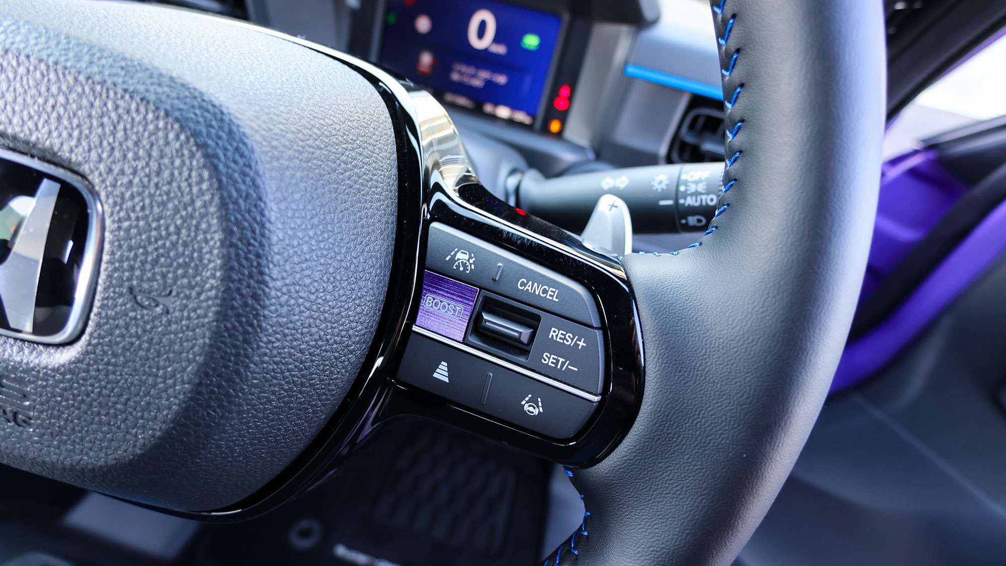

最もSuper-ONEらしさが出るのは「BOOST(ブースト)」モードです。ハンドルのブーストスイッチを押すとモードチェンジ。電流制限が解除されてパワーユニット本来の性能を使い切る70kW(約94馬力)まで出力が拡大されます。同時に「仮想有段シフト」「アクティブサウンドコントロール」も作動して、エンジン車のようなドライビング感覚が楽しめます。

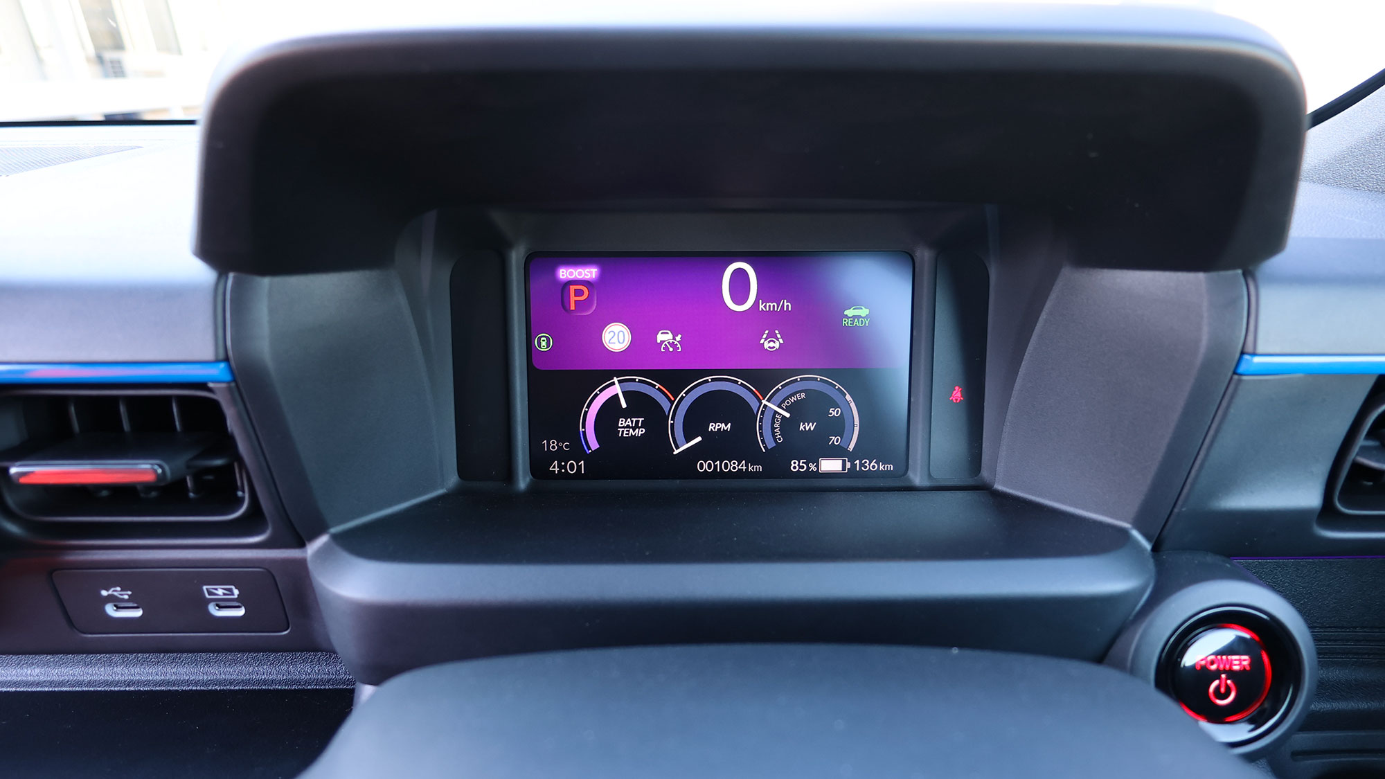

なんと、バッテリー温度計(左端)を装備。ブーストモード以外のドライブモードでも表示可能です。
ノーマルモードのままでも、ただものではないことがすぐにわかりました。ピットロードからそれなりに加速して、1コーナーでハンドルを切った瞬間に、クイックなレスポンスとグリップ感にびっくり。ググッと横Gがかかります。
1コーナーを抜けたところにパイロンスラロームが設定されていました。よぉし、とかなりの勢いでクルマを振ったつもりでしたが、まったく限界を感じません。くいくいっと抜けてしまいます。コーナリングに関しては、N-ONE e:との違いがどうこうと言うより、別のクルマと考えた方が良さそうです。
トレッドを広げて、サスペンションを含めた足回りを強化、タイヤサイズも155/65R14→185/55R15にアップしてスポーツタイプの「ADVAN FLEVA」を装着していることで、ICE車のN-ONE RSと比べても、接地点横剛性(横Gに耐える力)がフロントで37%、リアで57%も高まっているのだとか。操舵に対する初期応答性や旋回追従性も高められています。
右回りの4コーナーは25Rのヘアピン。結構な勢いで飛び込んだつもりでも、ちょっとタイヤが鳴いただけ。限界はまだまだ先ですよー、とSuper-ONEに言われている気がしました。まさしく「コーナリングマシン」です。

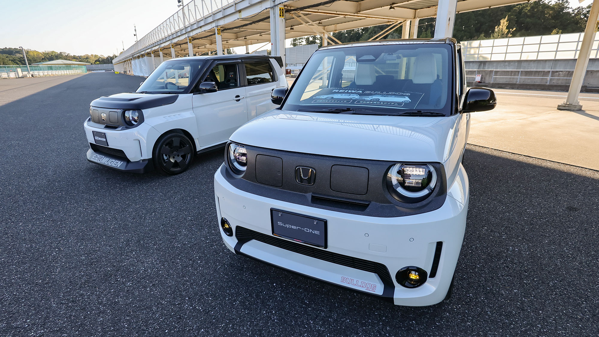

試乗会場には、そんなSuper-ONEをさらにカスタムしたマシンも展示されていました。ホンダアクセスの「BULLDOG STYLE(ブルドッグスタイル)」は、よりスポーティテイストを強めたテールゲートスポイラーやLEDフォグライトなどを装着。アイテムは純正アクセサリーに設定されるそうです。無限(株式会社M-TEC)も開発中のエアロパーツやセミバケットシート、パフォーマンスパーツなどでカスタムした車両を披露していました。発売前からカスタムパーツが続々ということからも、ホンダの力の入れ具合がわかりますね。
