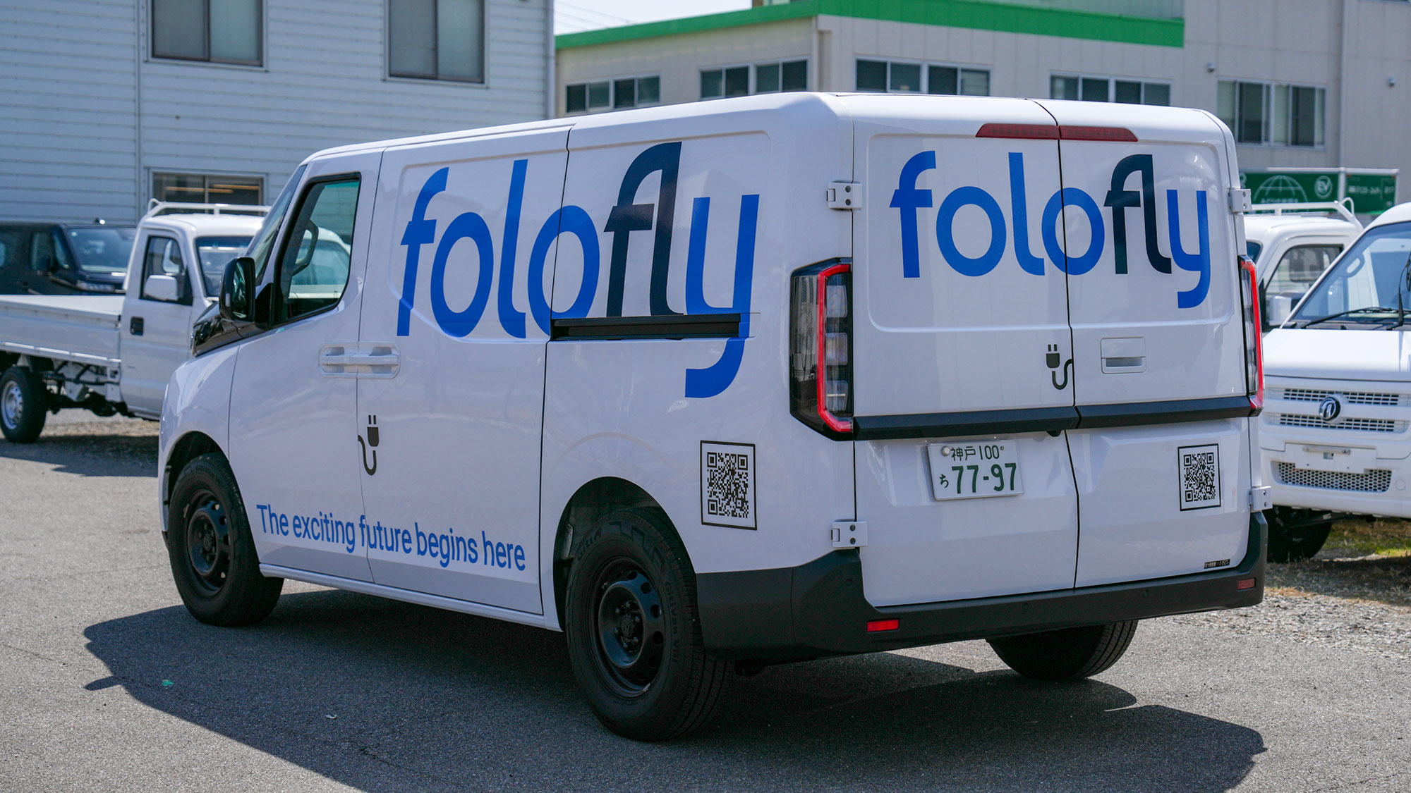

F11VSは、車両重量2250kg、最大積載量1100kgで、車両総重量は3.5t未満に収まるため、普通自動車免許で運転できる1トンクラスのEVバンです。まずはそのスペック概要を、日本を代表する1トンクラスのバンである、トヨタ「ハイエース」と比較しながらお伝えします。

F11VSのボディサイズは、ハイエースロングとスーパーロングの中間で、全幅はワイドボディより10cm広くなっています。日本の市街地では、ハイエースのワイドボディでも大きさを意識する場面が少なくないと思われるため、F11VSの1,980mm幅は運用条件を選ぶ可能性があります。
なお、F11VSの最小回転半径は、ハイエースワイドボディの6.1mと同じです(ハイエースロング・標準ボディは5.2m)。車幅の問題がクリアできれば、ハイエースワイドを運用中であれば、F11VSに乗り換えても支障はないといえるでしょう。

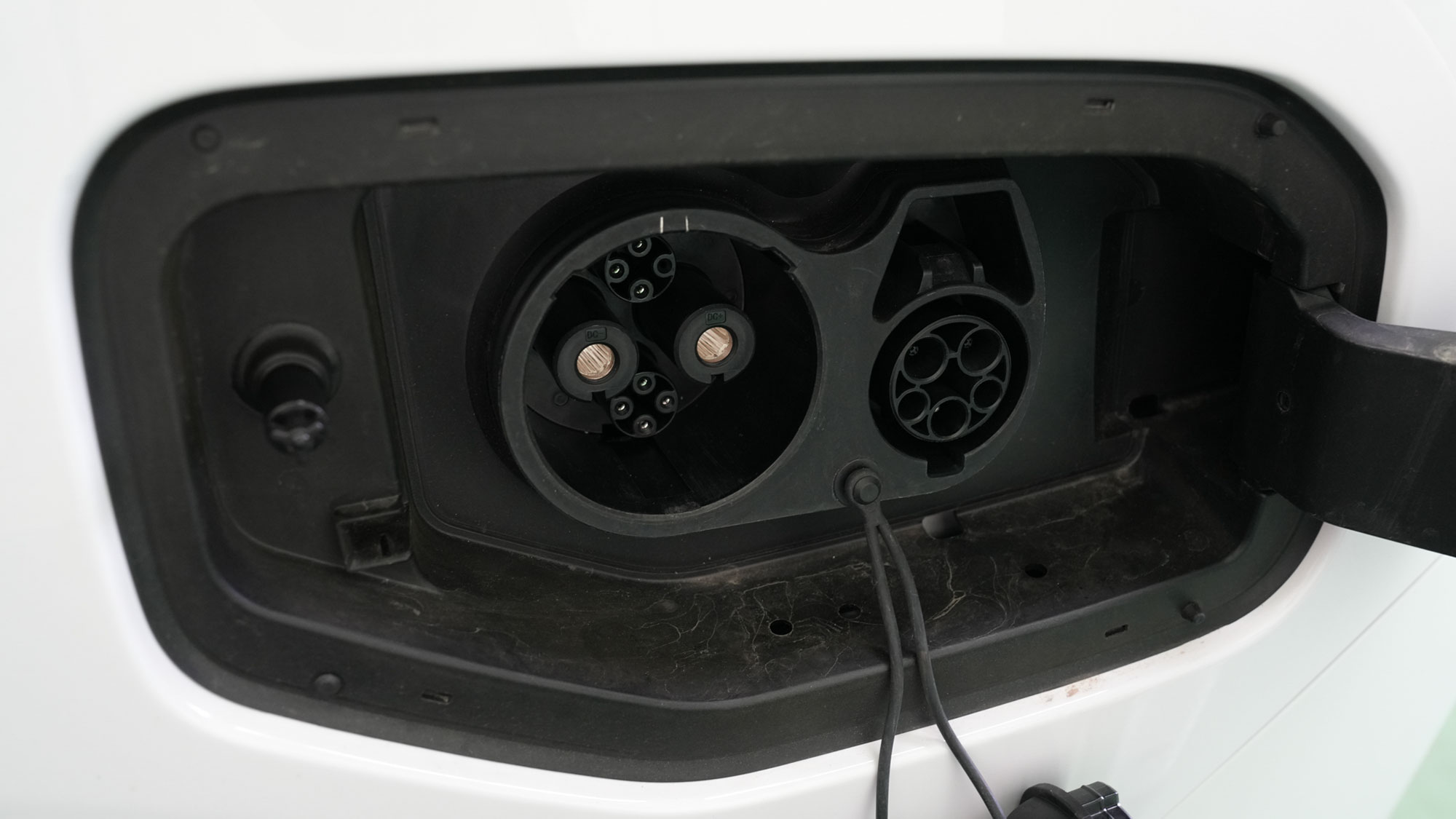

CHAdeMO急速充電に対応。最大受電性能などは未公表。

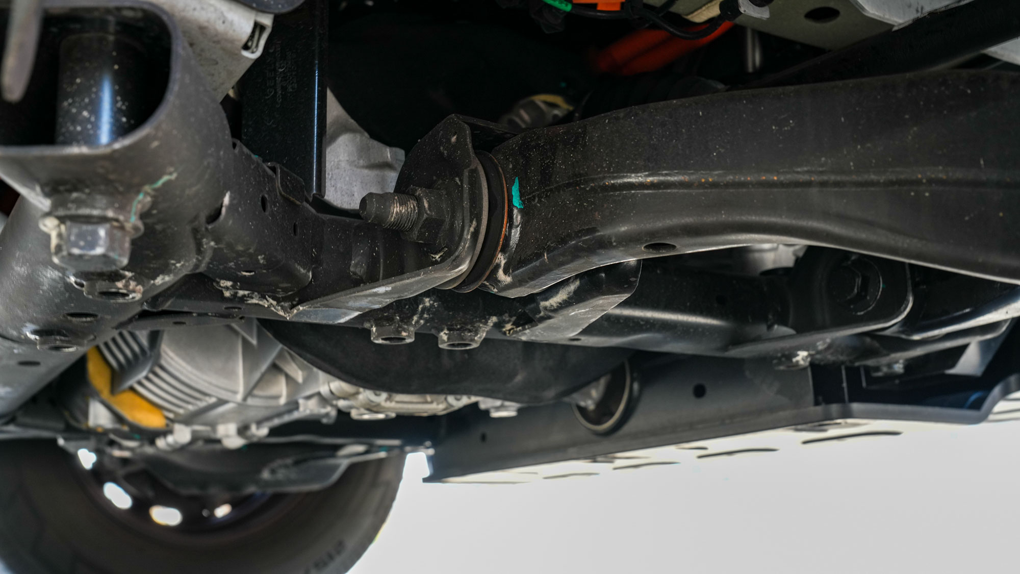

前輪にモーターを配置。サスペンションはダブルウィッシュボーン式を採用。

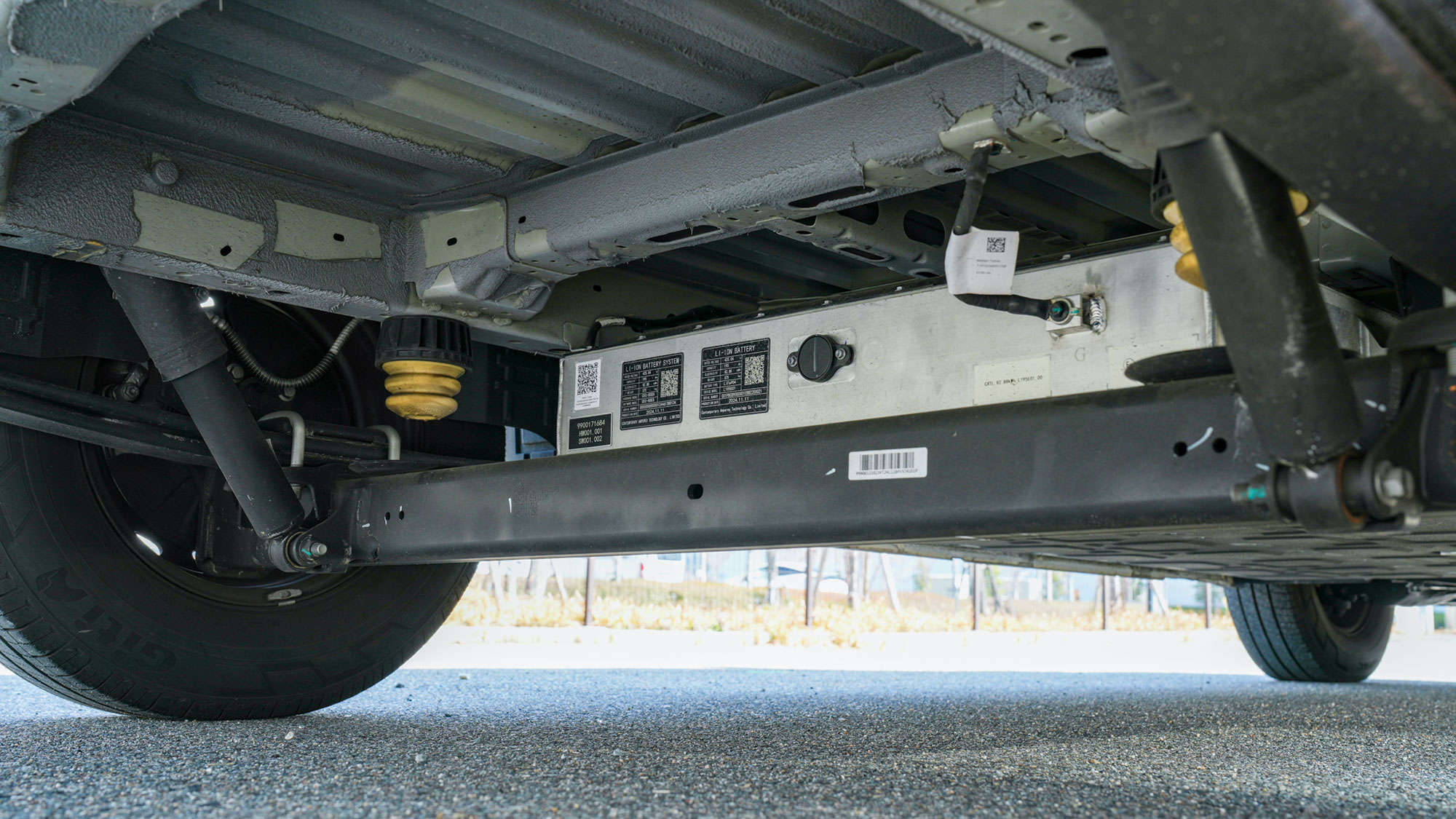

後輪は車軸式リーフスプリング。バッテリーはシャシーの下側に配置。

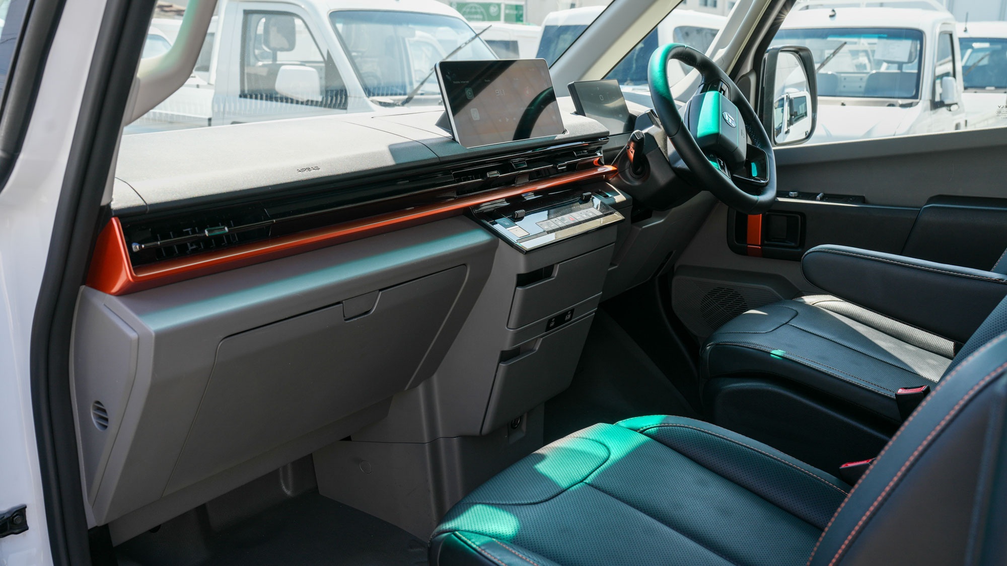

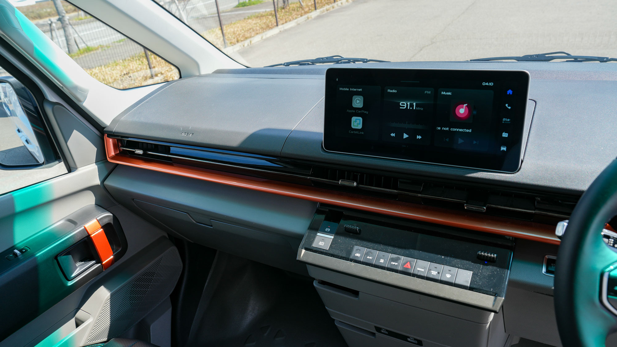

シフトはコラム右側。操作感は悪くない。

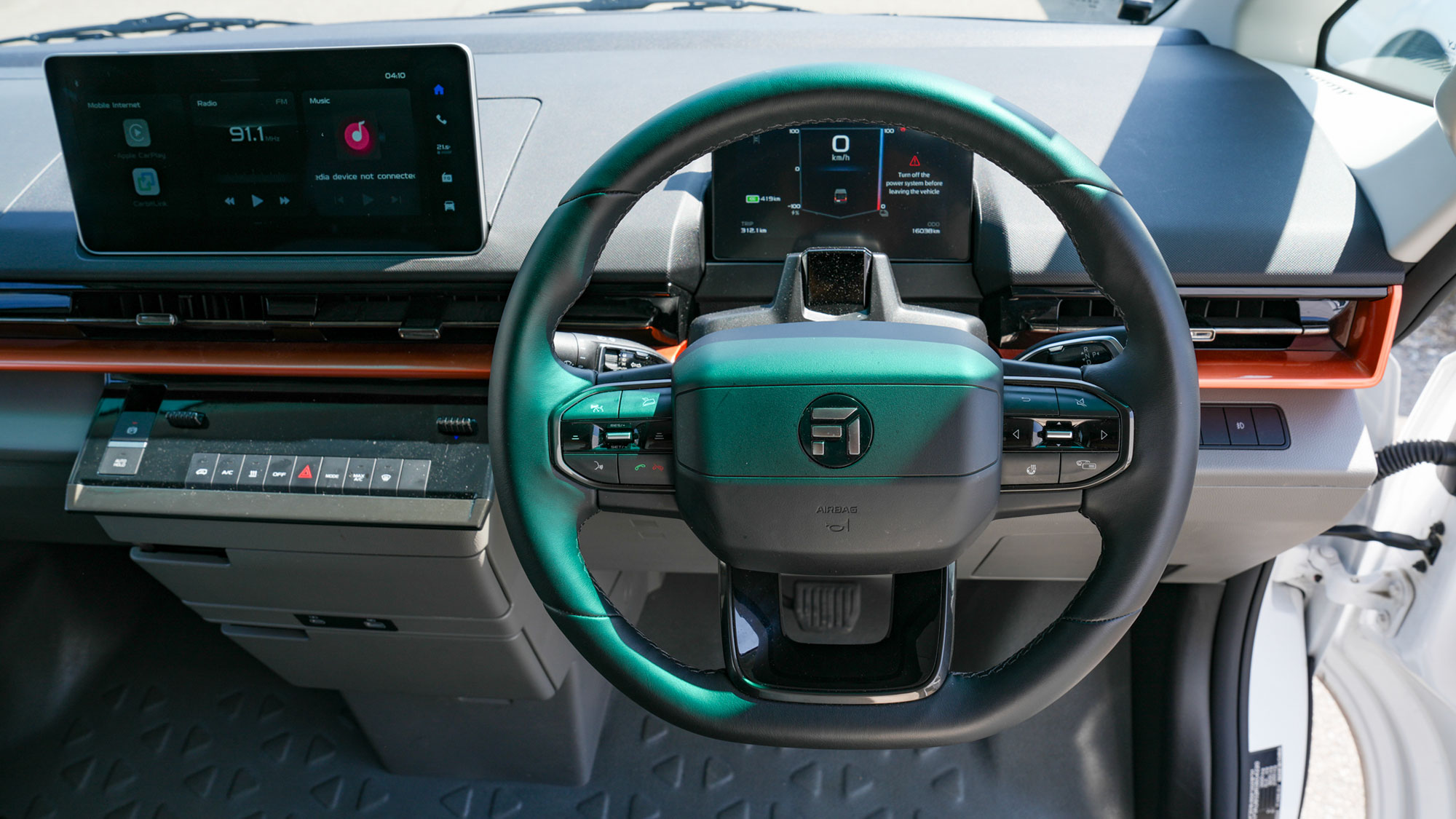

シンプル&クリーンなインテリア。上質さを感じた。

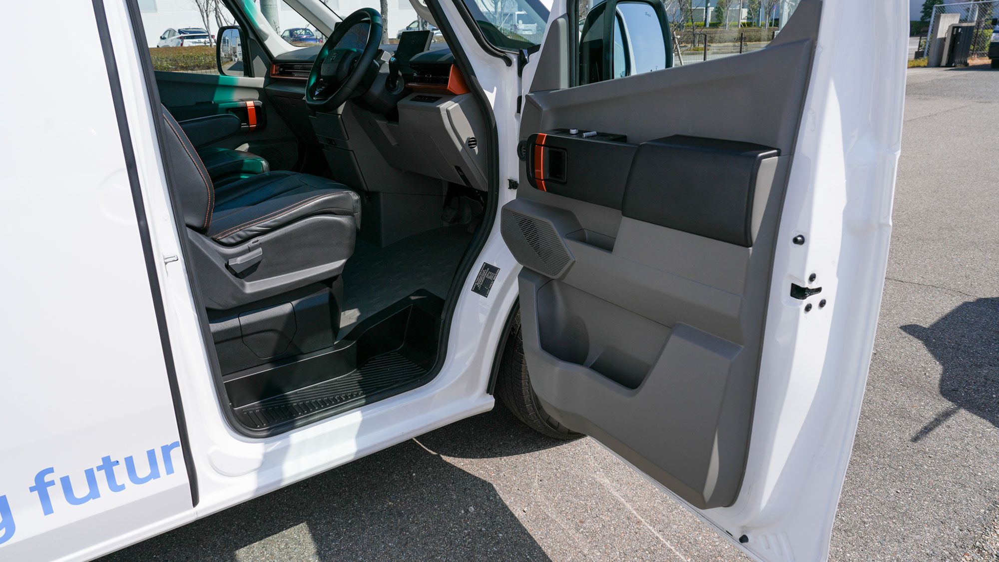

乗降性はいい。ドアは約90°まで開く。ドアを閉めたときの音にも一定の上質感があった。

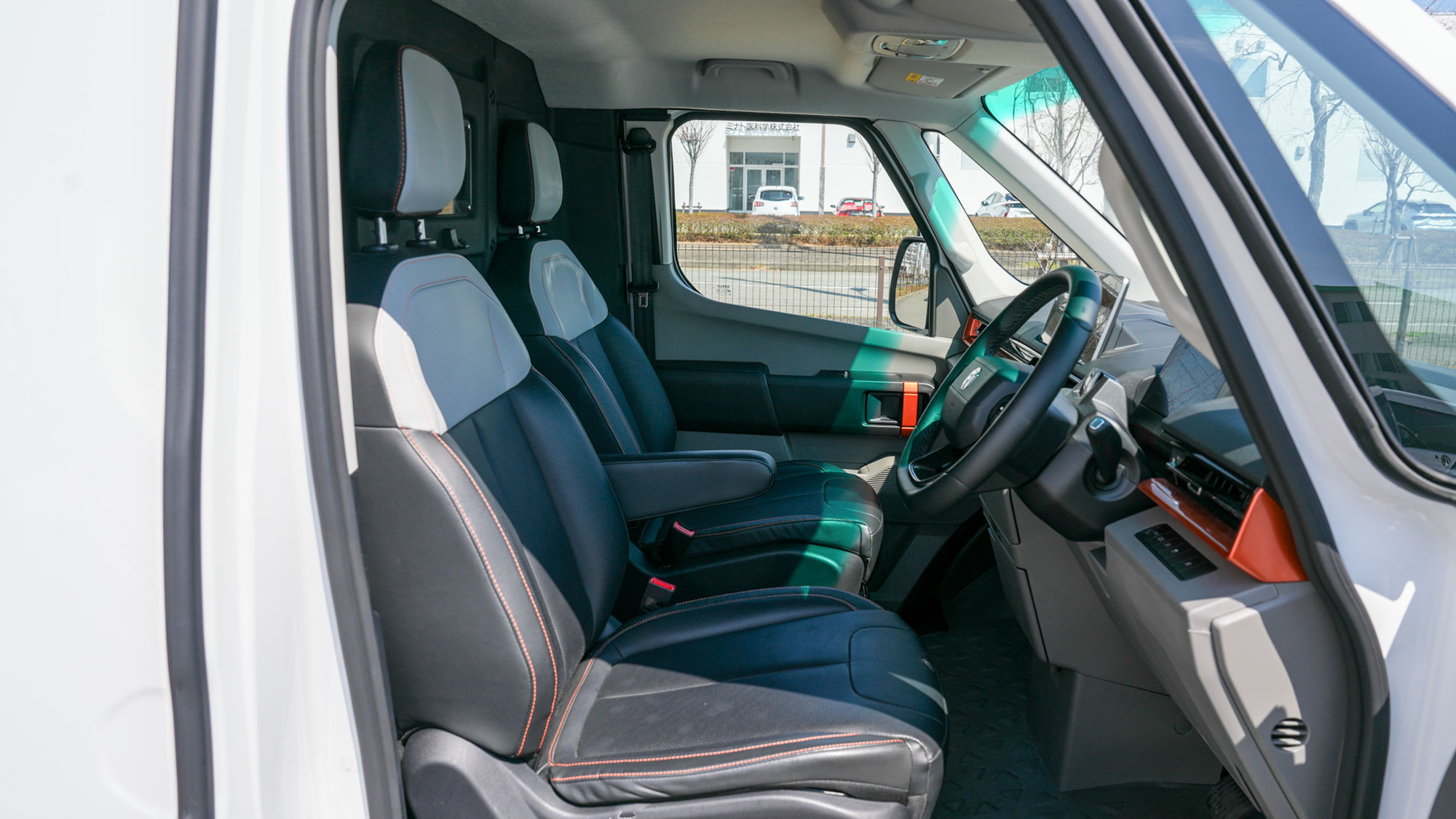

フラットな座面も乗降性に寄与。座り心地もよく、疲労軽減が考慮されていると感じた。

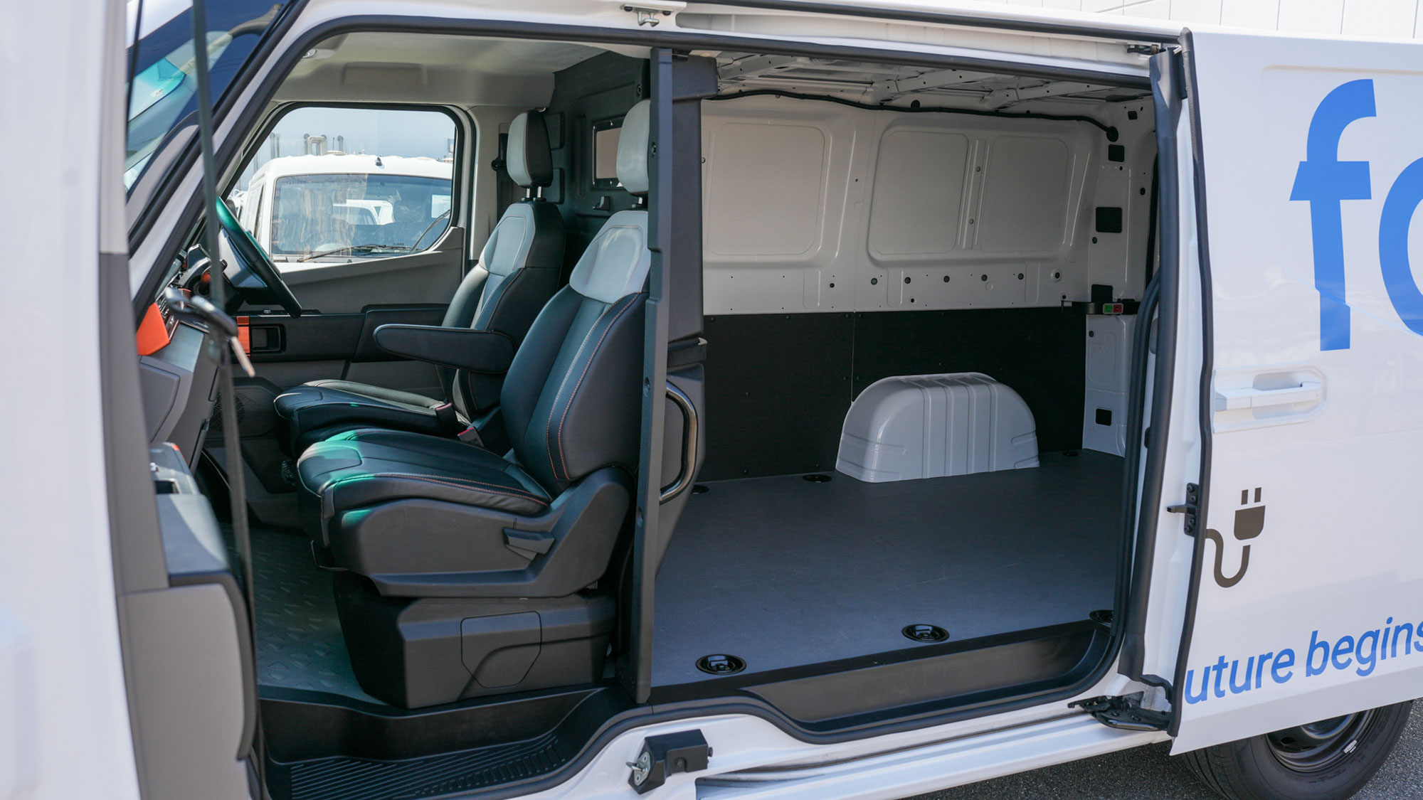

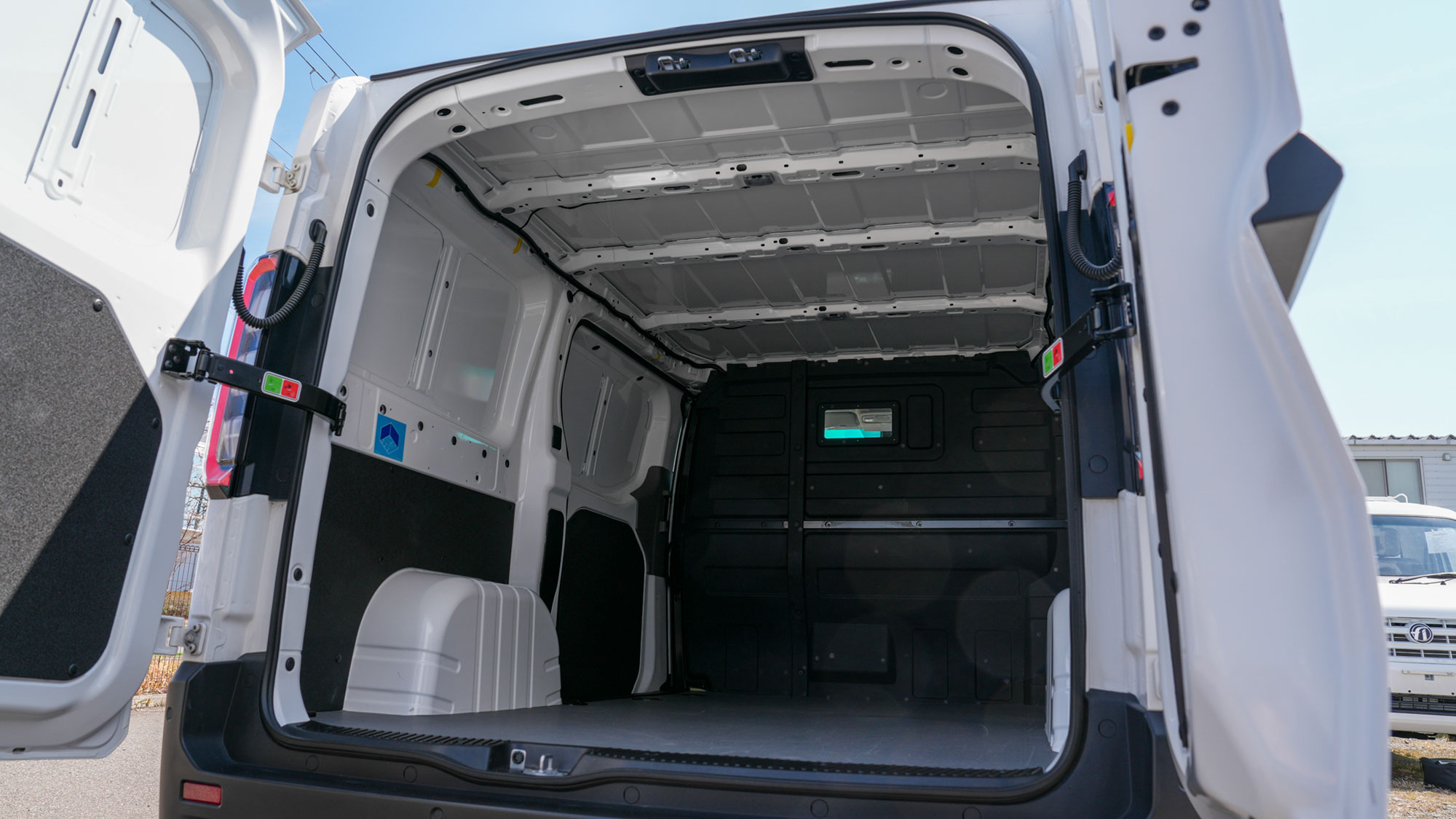

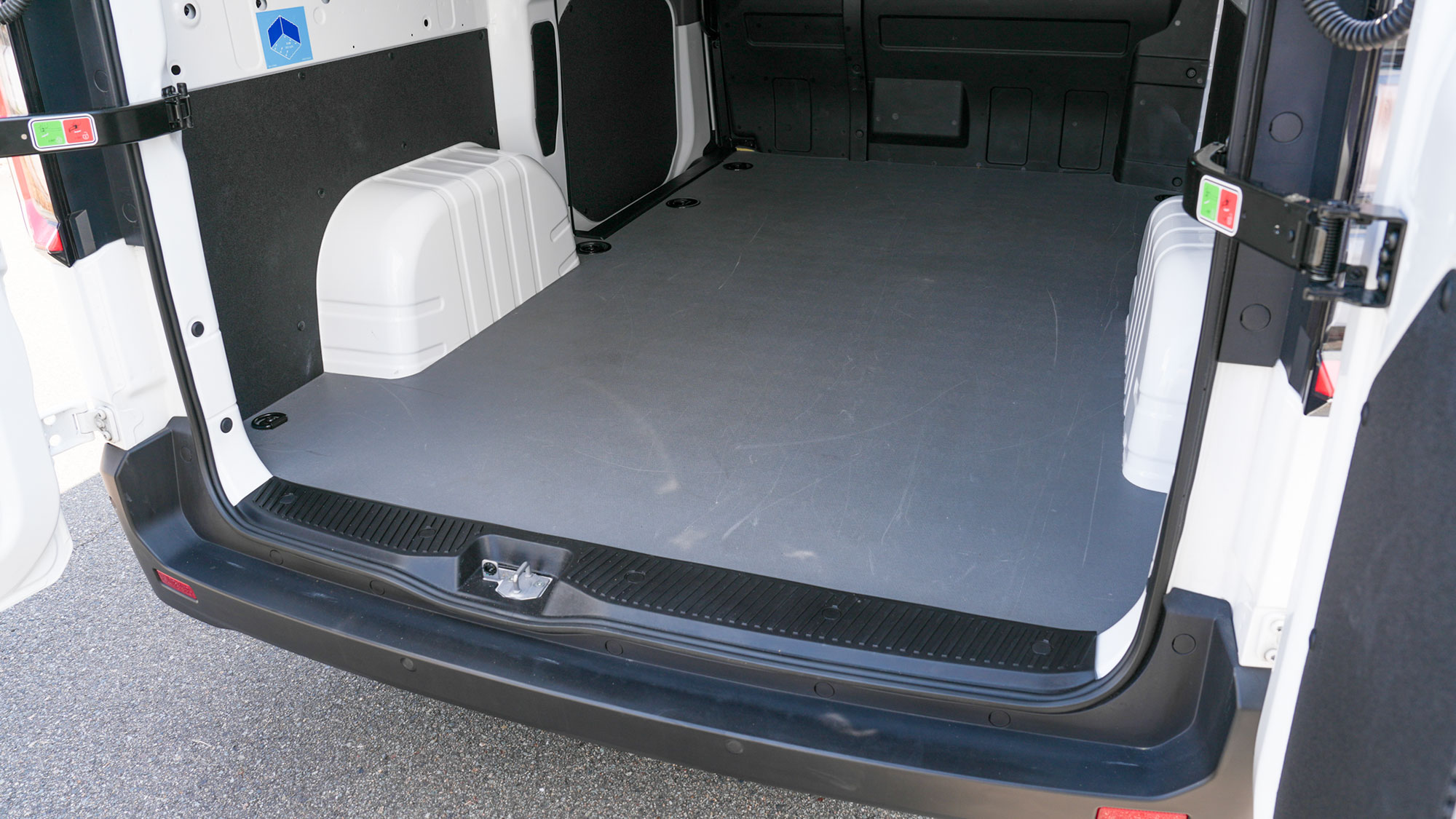

フラットなラゲッジ。
また、運転席・助手席にシートヒーター、シートベンチレーション、ステアリングヒーター、Apple CarPlay対応ディスプレイといった快適装備が充実しているところも好感が持てます。
スクエアで使いやすそうな荷室。
ただ、気になったのは、走行中の後方確認はサイドミラーだけとなることです。360°全方位モニターが搭載されているので、駐車時等の安全確認は問題ありませんが、走行中の後方確認のために、デジタルインナーミラーが欲しいところです。
また、チルトステアリングは備えていますが、テレスコ(前後調整)がなかったのも気になったところです。これらの点を中尾さんにフィードバックすると「F1シリーズのユーザーからは、助手席エアバッグが欲しいなど、さまざまな要望を受けた。それに応えるF11VSをつくった」とのことで、F11VSに対する要望にも広く耳を傾ける姿勢を感じました。

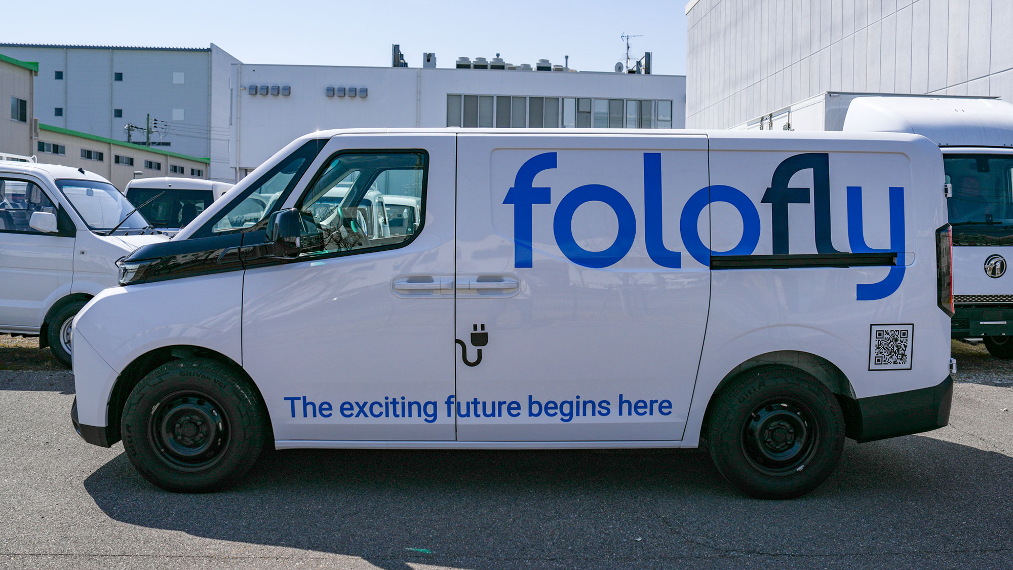

なんとピラーレス! 広い開口部は特にラストワンマイル物流で使いやすそう。

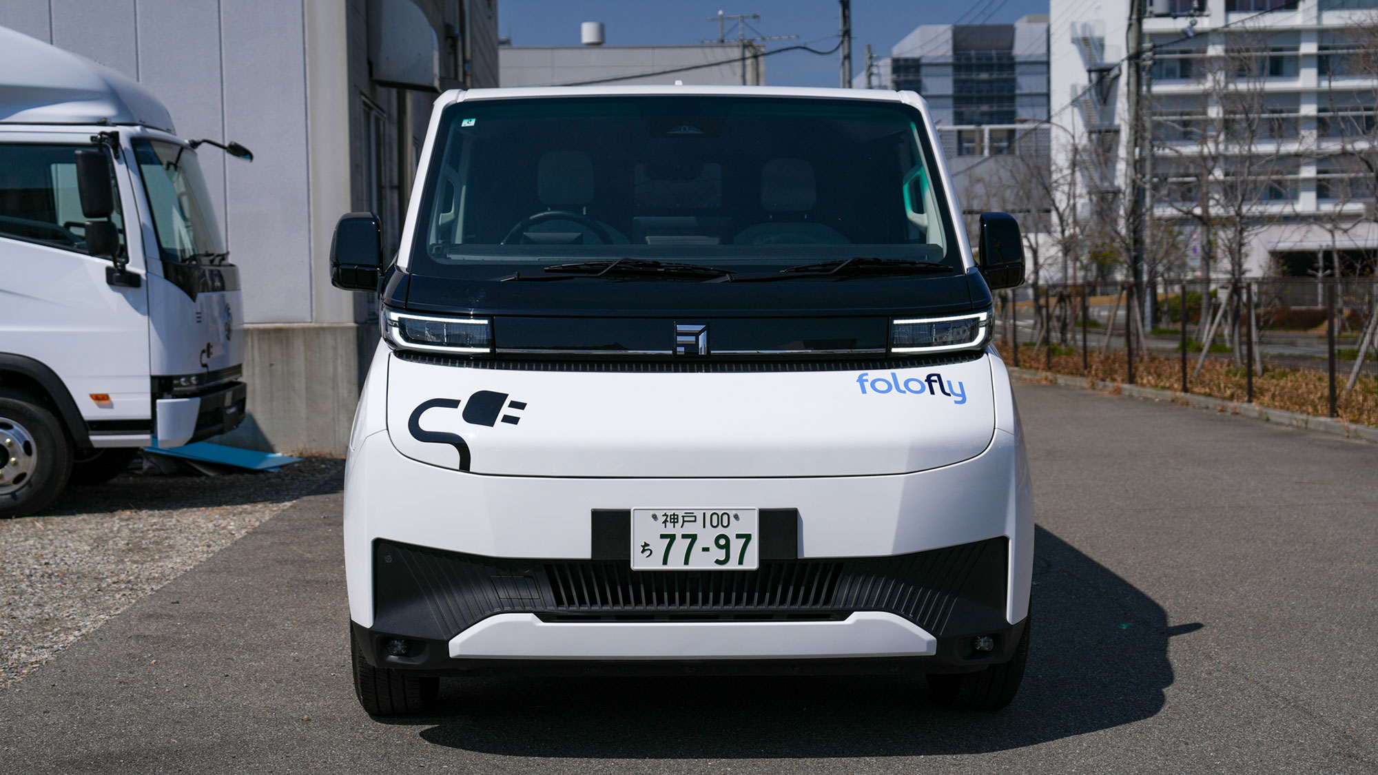

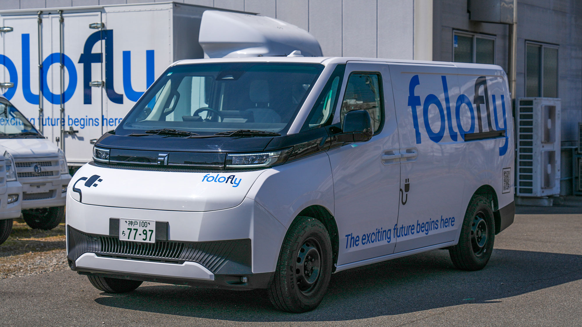

クリーンなフロントフェイスデザイン。個人ユーザーからも支持を受けそう。注意点は1,980mmという車幅。
