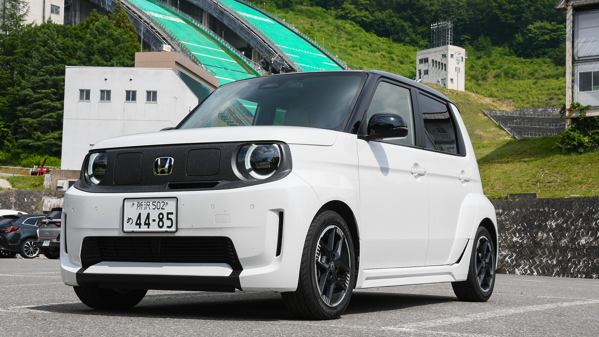

エクステリアは、ブリスターフェンダーによるワイドなスタンスが特徴です。フロントとリアには機能性を兼ね備えた専用エアロパーツを装備し、ロー&ワイドなプロポーションを強調しています。インテリアには専用スポーツシートや水平基調のインストルメントパネルを採用し、運転に集中しやすいレイアウトとしています。
スーパーワンにはオプションとして「BULLDOG STYLE(ブルドッグ・スタイル)」と呼ばれるドレスアップオプションが用意されています。ブルドッグというのはかつてホンダが作っていたシティターボIIというコンパクトなトールボーイスタイルの小型車でありながら強力なエンジンを積んだモデルの愛称で、スーパーワンはこのシティターボIIに通じるやんちゃさがあります。ホンダはそのやんちゃさを利用した販売戦略をとろうということで、ブルドッグの名前を使ったというわけです。
プラットフォームはN-ONE e:をベースとしていますが、トレッドを40mm拡大することで操縦安定性を高めています。一方で、リアシートのダイブダウン・チップアップ機構などNシリーズの高いパッケージングはそのまま受け継ぎ、荷室の使い勝手も確保されています。

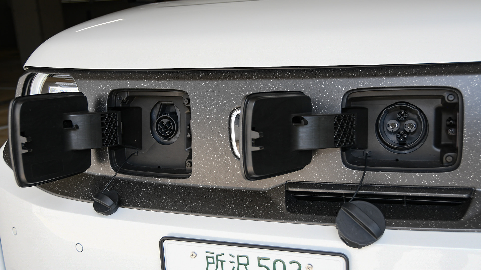

車両重量は1090kgと、このクラスでは軽量な設計です。WLTCモードでの一充電走行距離は274kmです。普通充電は6kW充電器使用時で約4.5時間、50kW級急速充電では約30分で80%まで充電できるとしています。また、Honda Power Supply Connectorを利用することで最大1500WのAC給電にも対応し、災害時やアウトドアでの電源としても利用できます。

9日にスーパーワンを受け取った時点で充電量は90%でしたが、和光→東京(自宅)→横浜の(和光での撮影時を含む)移動で51%まで減っていました。日産神奈川・磯子杉田店の急速充電器は50kWの性能。スーパーワンの充電性能も50kWです。30分の充電で51%→94%にSOCはアップ。SOCから計算すると約12.7kWhの充電量ですが、急速充電器の表示では11.9kWhとなっていました。

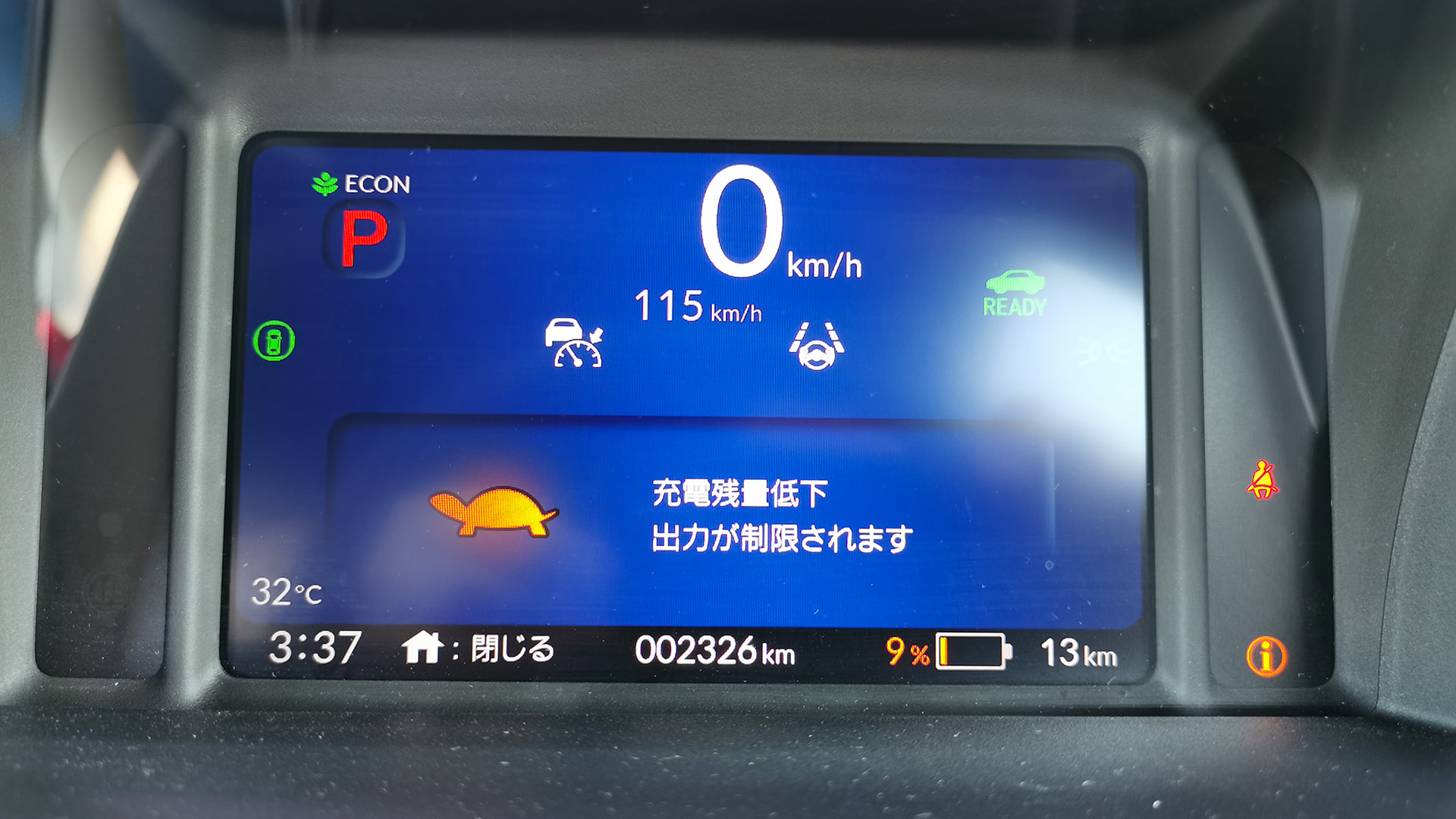

さてそんな上り勾配はEVの大敵です。次の充電を予定していた八ヶ岳PAが近づくに従って、SOCの減りが目立ちます。SOC15%になったところで正面のモニターには亀アイコンが出現。充電を促されました。とはいえ15%あれば八ヶ岳PAまでは余裕で到着できるので心配はしません。10年前ならかなりドキドキしたでしょうが、今ではもう慣れたものです。

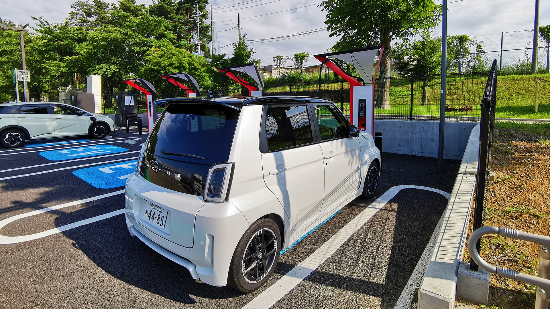

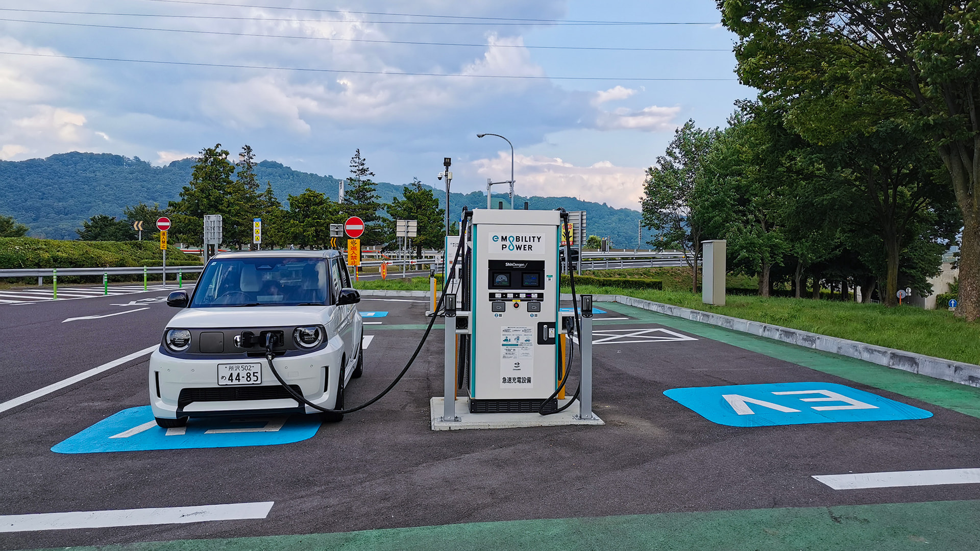

八ヶ岳PAに到着した際にはSOCは9%でした。さすがにこれ以上粘る気は起きません。八ヶ岳PA(下り線)には、最大出力150kWの充電器が4口並ぶ、いわゆる「赤いマルチ」になっています。30分間の充電でSOCは9%から60%に回復しました。
じつは無理をして先に進まず、八ヶ岳PAで充電したことで助かったのです。先ほど触れた中央道の最高地点まではあと少しなので、そこまで行ってしまえば下り勾配となるのでSOC的にはかなり楽になります。ところがこの先に待っていたのは岡谷ジャンクションを先頭とした大渋滞。残量ギリギリで諏訪湖SAを目指していたら、渋滞に巻き込まれながら電欠の不安と戦うことになったかも知れません。冒険せずに充電しておいて正解でした。

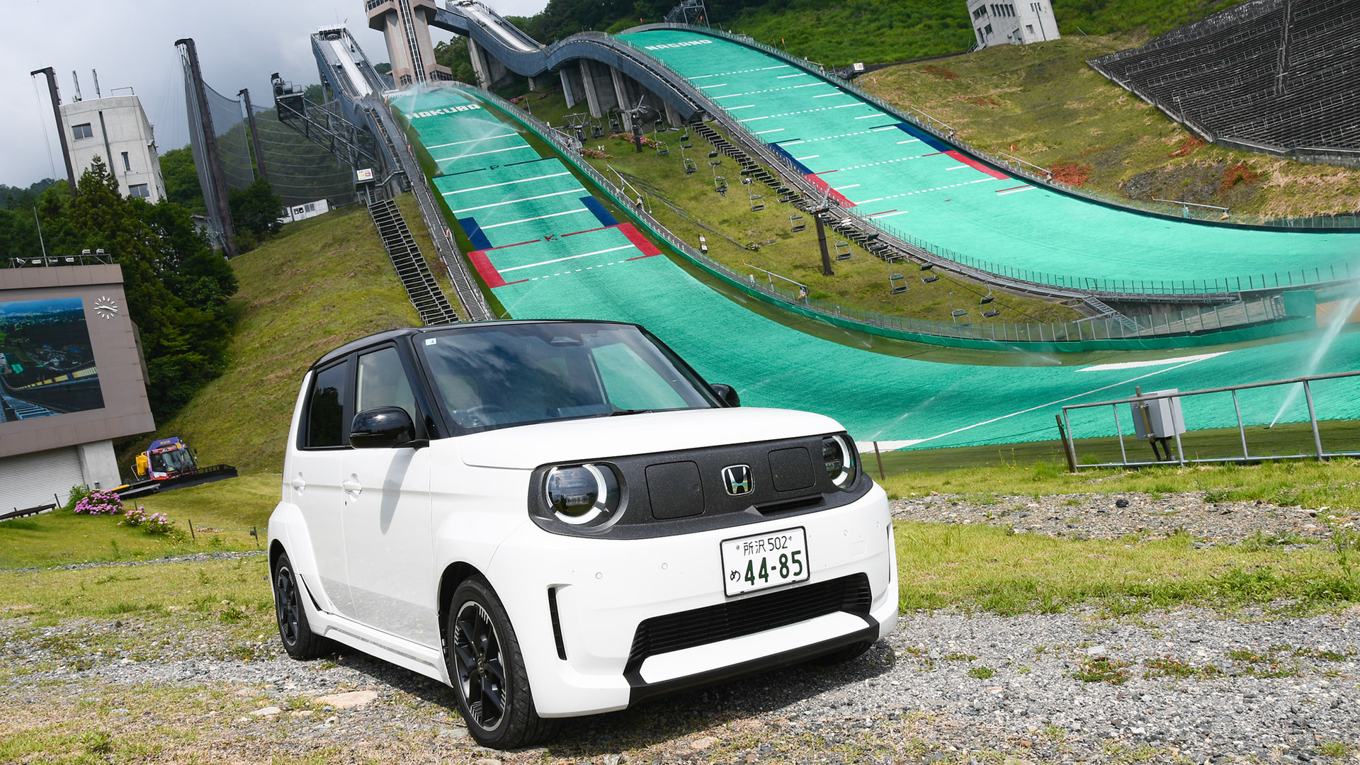

スーパーワンは最新EV試乗会の試乗車として活躍
その後、長野道の梓川SAで充電したのちに安曇野ICで高速道路を降り、一般道で白馬に向かいました。スーパーワンは翌日行われる「JAPAN EV RALLY 白馬 2026」の最新EV試乗会の試乗車ですが、宿泊するホテルにEV充電器があるので安心です。
横浜市磯子をスタートとして考えると、走行距離は343km、SOCの増加量積算は193%。スーパーワンのバッテリー容量は29.6kWhなので57.13kWhを充電したことになり、電費は約6km/kWhとなりました。足柄、八ヶ岳、梓川と途中3回の急速充電で白馬までたどり着いていますが、足柄SAで充電せずに中央道の釈迦堂PA(90kW器を2口設置)あたりまで足を伸ばして充電すれば2回の充電で十分に到着したでしょう。
翌11日(土)は一日中、スーパーワンは試乗会で使われました。筆者は午前中だけ同乗インストラクターを担当しました。試乗された方はみなさんスーパーワンが楽しく走れることを確認。「この力強さは気持ちいい」というような感想が多く聞かれました。

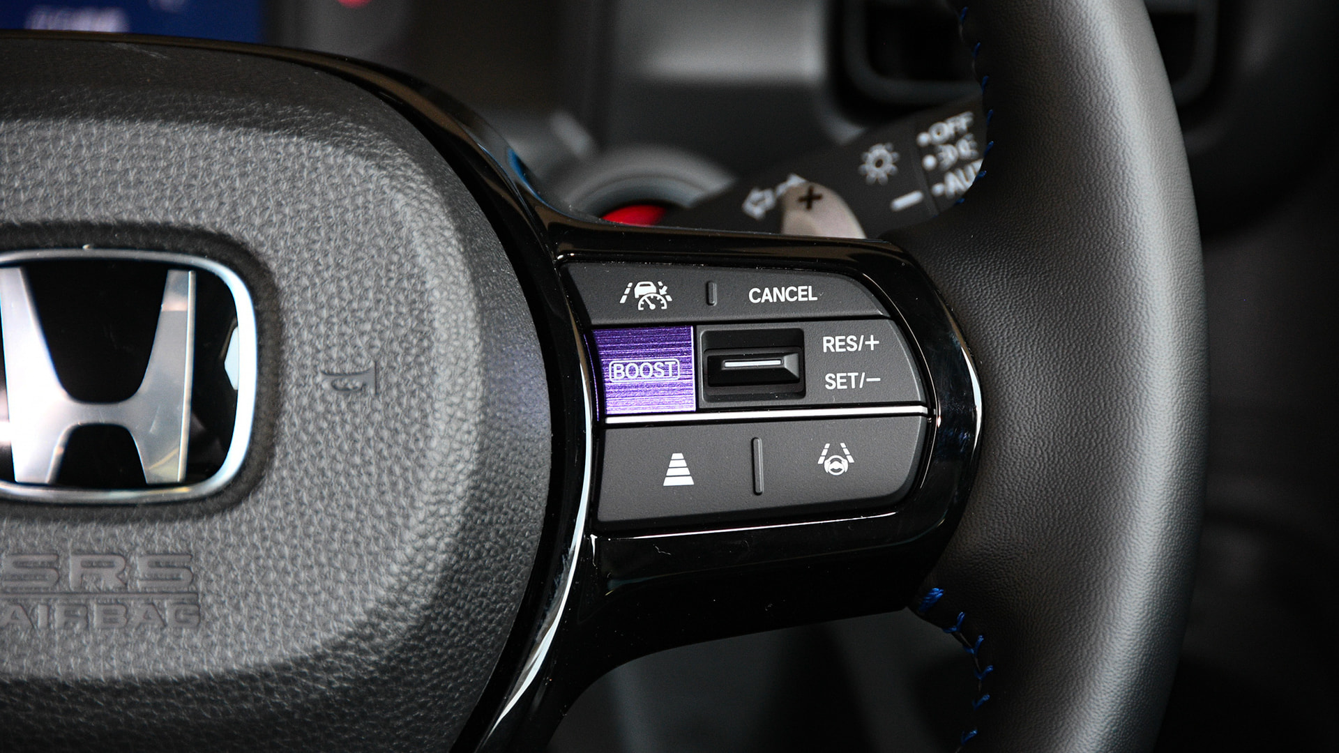

スーパーワンの走りを楽しくしているのはなんといっても「SPORT」と「BOOST」の2つのモードです。「ECON」、「CITY」、「NORMAL」、「SPORT」の4モードは走行セレクター(AT車でいうところのATセレクター)の右横のシーソースイッチで選択しますが、「BOOST」モードはステアリングの右スポークに取り付けられたボタンで起動します。
「SPORT」を選ぶとアクセルレスポンスがシャープになります。最高出力こそ変わらないのですが、走りはグッと変化。とくに峠道を走るには気持ちよさがアップします。さらに、「SPORT」ではパドルスイッチが仮想有段シフトとして機能します。左パドルはシフトダウン、右パドルはシフトアップのように演出されるのです。そして「BOOST」ボタンを押すと47kWだった最高出力が70kWにアップ、楽しさと気持ちよさが倍増します。

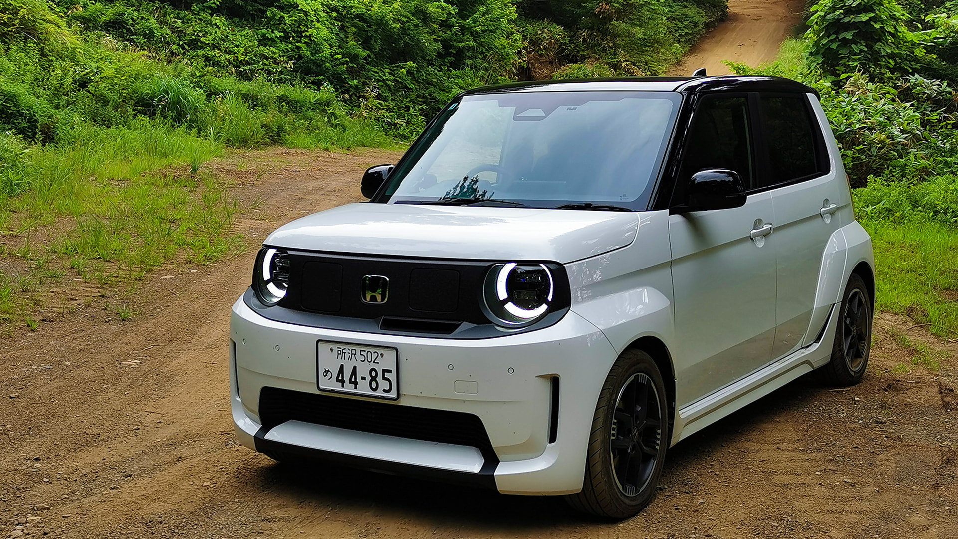

昔のご縁でダートコースを軽く試走
「BOOST」モードで走って最高に楽しめたのは長野県道35号線のタイトなワインディングでした。スーパーワンの足まわり、モーターの出力特性、そしてなによりもコンパクトなボディが走りの良さを光らせました。何気なく県道35号線を走っていると、その途中で「スポーツランド信州」というダートコースにたどり着きました。このダートコースでは軽自動車による12時間耐久レースなどが行われていて筆者も若い頃に何度か出場したことがあります。
当時とオーナーは変わってしまっているのですが、懐かしくなってちょっと寄ってみました。現在の管理者の方と昔話で盛り上がったあとに、「せっかくだから1周走って行く?」とのお誘い。激しく走ってクルマをキズつけるわけにはいきませんので、軽く流す程度にダートコースを走らせてもらいました。グリップの低いダートコースでもスーパーワンはしっかりと走ってくれました。
