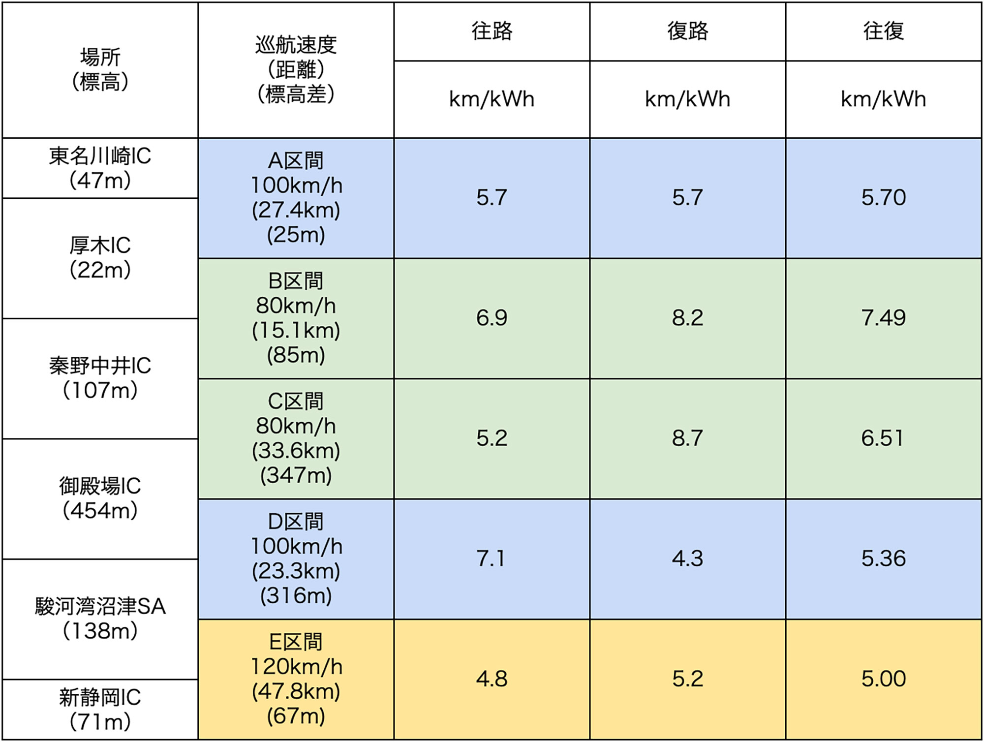

各区間の計測結果は下記表の通りです。通常は目標電費を上回った区間を赤太字にしています。
【今回の計測結果】
なんと、目標電費を上回った区間はありませんでした。さらに、電費が二桁に達した区間もゼロです。前回報告したキャデラック「リリック」は、N-ONE e:の約8倍の出力を持ち、車重も2倍以上ありますが、それでもC区間復路では11.17km/kWhを記録しています。そう考えると、今回の結果は意外でした。「二桁区間なし」はN-VAN e:でも同様だったため、ホンダの軽EVは回生の効率が悪いなどの弱点があるのかもしれません。
ライバルのサクラは夏(気温21~23℃)の計測だったので条件は違うのですが、数値を紹介すると、C区間復路が最高の14.5km/kWh、B区間は往復でも10.52km/kWhと二桁になっています(関連記事)。 もう少し視野を広げると、80km/hで347mの下りの最も電費が伸びやすいC区間復路の最高記録はトヨタ「bZ4X」の20.5km/kWh(関連記事)と、サクラよりもさらに6km/kWhも良い数値でした。
この結果から軽EVは車重が軽すぎるため、下り勾配であっても車重を回生につなげる力が空気抵抗に負けてしまう「軽EVの限界」が影響しているのではないかと推測できます。
往復では80km/hが6~7km/kWh台で、ここでもより平坦なB区間の方が良い電費を記録しています。100km/hと120km/hは5km/kWh台でした。120km/hがギリギリ5.00km/kWh台で踏み止まったのは、4.04km/kWh だったN-VAN e:よりも全高が低いことが効いているのだと思います。

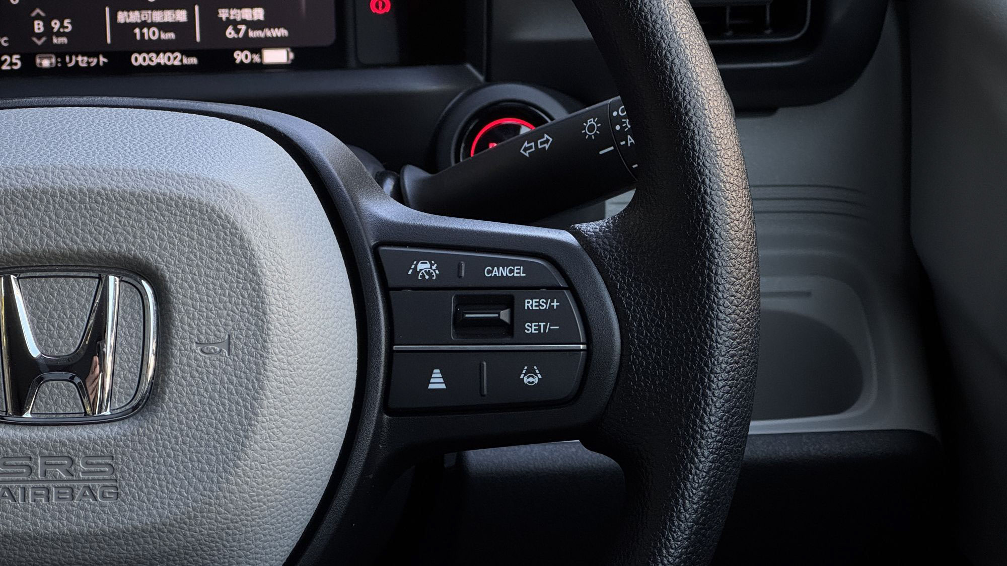

N-ONE e:のACCはステアリングホイール右スポークのスイッチで操作します。設定速度は1クリックで1km/h、長押しで10km/hごとに変わります。ただしACC速度設定上限は115km/hまで(N-VAN e:やサクラと同じ)なので、120km/h巡航時はアクセルペダルを操作する必要があります。先行車との車間距離設定は左下のスイッチで4段階から選択可能です。
LKA(レーンキープアシスト)は、この検証コース中で最もきついカーブである鮎沢PA手前の300Rを曲がり切れますし、その後の連続カーブも白線を超えることはなく、信頼できる性能ではあります。しかし走行中の車線の中で左右にふらつくことが気になりました。 ドライバーがステアリングを握っているか否かは保持警告が出やすいトルクセンサーによる判定ですが、その精度は高く警告表示はほぼ出ないので、接触センサー並みに快適です。
ACCでの停車時はノーズダイブのショックを感じる「かっくんブレーキ」になることが多く、また渋滞時には先行車に近づきすぎては少し強めのブレーキを繰り返す印象の速度制御でした。これは先行車との車間距離を最長にしても、その頻度が下がるだけで、基本的な制御は変わらないように感じました。

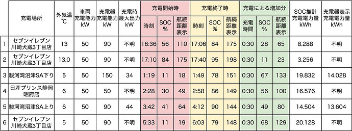

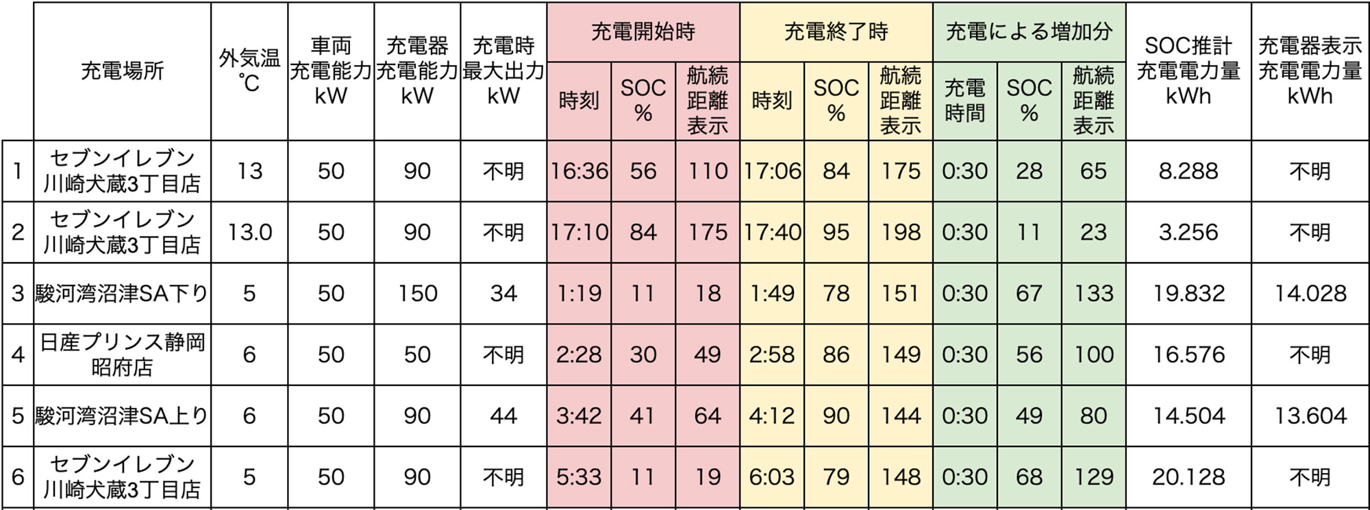

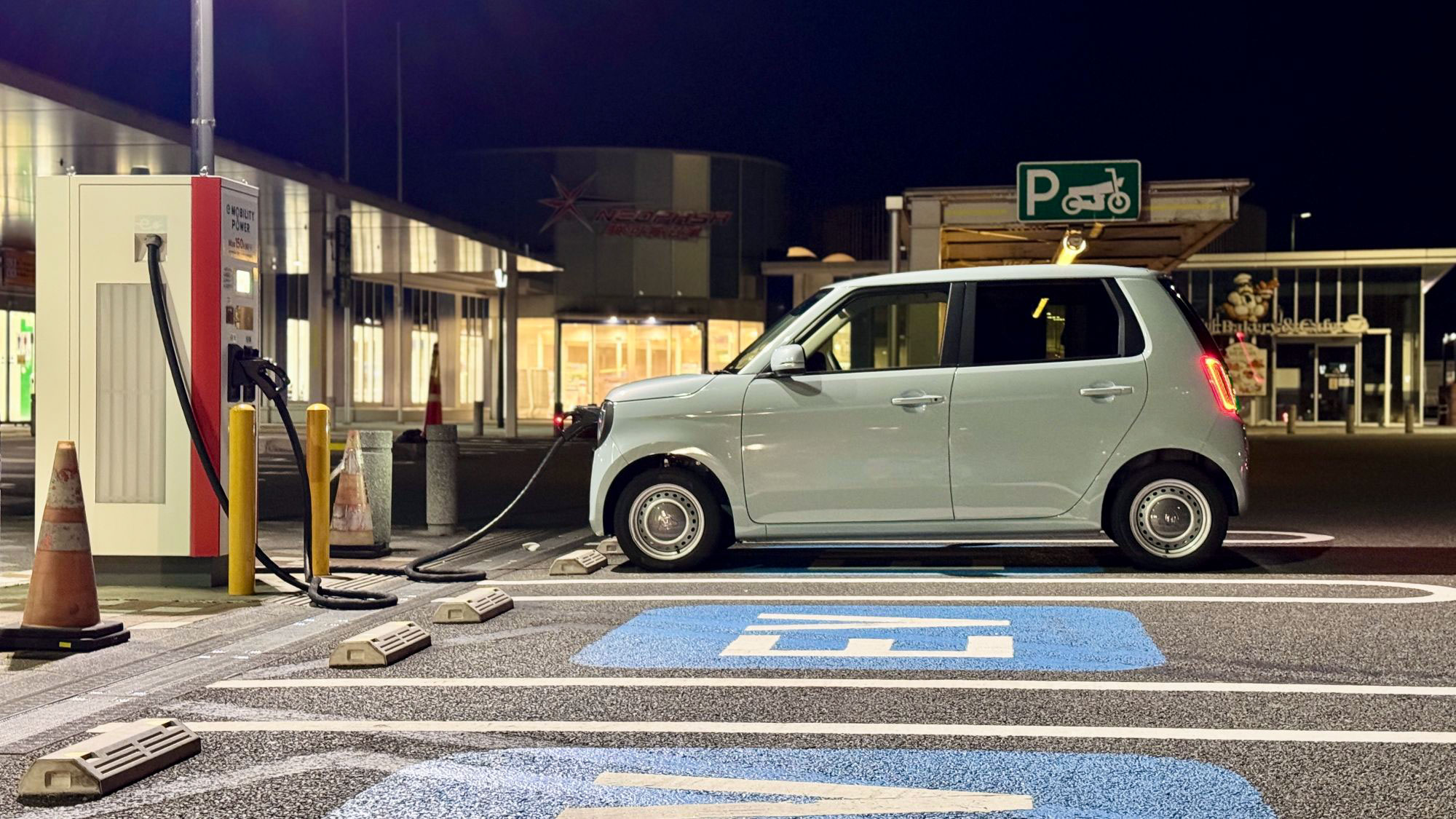

30分で14.028kWhを充電
N-ONE e:の急速充電性能は、「充電残量警告灯の点灯から80%まで30分」が公式の発表です。充電残量警告灯はSOCが 15%になると点灯します。SOC 11%から開始した駿河湾沼津SA下りの150kW器において、30分で14.028kWhをチャージし、SOCは78%になりましたので、おおむね公式発表通りの結果になりました。
この充電量は総合電費の5.68km/kWhで計算すると約80km分の増加になります。航続距離は133km分増えて151kmへ。ただし暖房を入れると37km(約25%)減の114kmになります。
充電結果
N-ONE e:とN-VAN e:の急速充電性能は50kWに対応しており、今回の充電でも最高44kW出力を確認しました。ライバルのサクラは30kW対応で、SOC 21%から10.808kWhの充電でした。同じ30分で1.3倍の充電量を記録し、明確なアドバンテージがあることを証明しました。
一方、エアコンのヒートポンプが非搭載であるためか、暖房のオン/オフにより変化する航続可能距離表示の幅が大きく、SOC 94%時にオフで180km、オンにすると120kmへなど、25%~33%減になりました。またSOC 94%で180kmは100%換算で191kmですので、そもそも一充電走行距離の295kmと100km以上の開きがあります。
N-ONE e:には「バッテリー加温システム」があり、これを活用すると「走行性能を維持」できるとあるため295kmに近づけそうです。ただし同システムが作動するのは、「充電コネクターを接続している場合」と取扱説明書にありますので、このメリットを活用できるのは自宅などで普通充電ができる方に限られそうです。
今回はN-VAN e:の検証時より不利な気温条件だったものの、充電のための緊急ピットインは不要でした。N-VAN e:は東名川崎ICから73.4kmの足柄SAまでで航続距離表示が100kmも減ってしまい、駿河湾沼津SAまで辿り着けないと判断し足柄SAに滑り込みました。しかしN-ONE e:は東名川崎ICから駿河湾沼津SAまでの100kmを走行して減少した航続可能距離は106kmと誤差が少なかったため、計画通りの走行が可能でした。

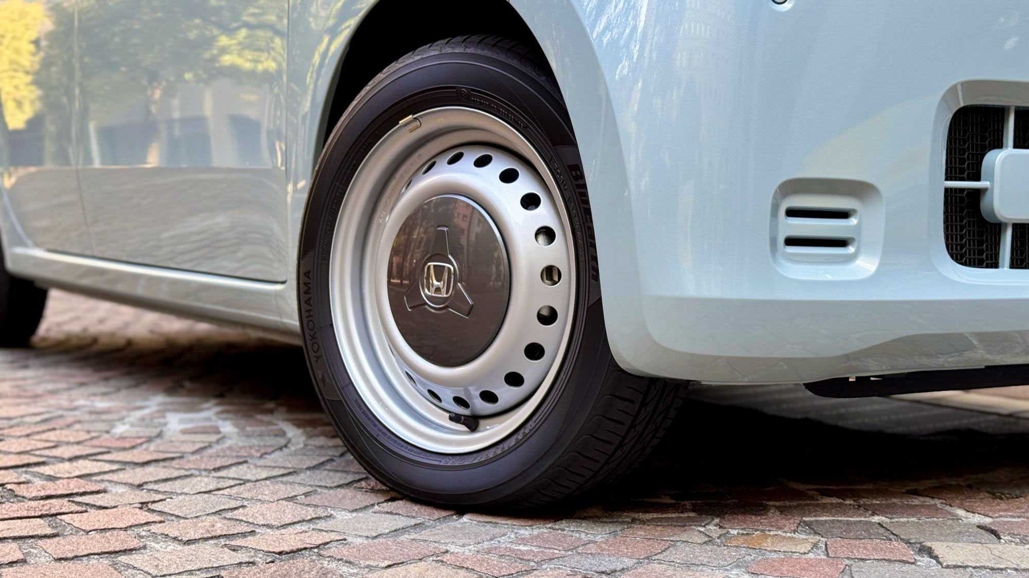

タイヤ・ホイールは14インチ
N-ONE e:のタイヤサイズは前後ともに155/65R14で、メーカーはヨコハマ、商品名はブルーアースFC8V(ホンダとの共同開発品)でした。さほど静粛性にこだわったタイヤではないように感じました。エンジン音のない静かなEVのメリットを活かすためにも、私なら同じヨコハマブランドであれば、ADVAN dB V553への交換を検討したいと思います。
なお、サクラはブリヂストンECOPIA EP150(165/55R15)、N-VAN e:はヨコハマ ブルーアースバン RY55(145/80R13 82/80N LT)を装着していました。

その一方で、駿河湾沼津SA下りでの充電結果で、SOC増加分から推計した充電量(19.832kWh)と実際に充電器に表示された充電量(14.028kWh)の差が大きいことが気になります。そして上記の下道の電費はSOCが17%下がった結果でした。29.6kWhの17%は5.032kWhになり、この消費電力で求められる電費は「5.7km/kWh」ですので7.5km/kWhとは開きがあります。28.9kmを走って電費が7.5km/kWhになる場合のバッテリー容量を計算すると22.7kWhになります。
電気自動車の駆動用バッテリーに用いられるリチウムイオンバッテリーは充電量が完全にゼロ(完全放電)になると、バッテリーの劣化が進む可能性があり、メーター上ではSOCが0%になっても、実際には保護領域として一定量の電力を残す仕様になっています。 バッテリーの総容量はグロス値、ユーザーが使用できる容量はネット値です。
N-ONE e:のネット値が22.7kWhだとすると、グロス値とは6.9kWh(23%)の開きがある可能性があります。 仮にバッテリー容量を22.7kWhで計算すると、総合電費5.68km/kWhでの航続距離は約129kmで39km減になります。この検証ではあくまでも誰でも確認可能な公表されている情報を元に検証を行います。
N-ONE e:の公表値は29.6kWh(便宜上グロス値といえます)ですが、ネット値は非公表です。 もしバッテリーのマージンが6.9kWh(23%)もあるとしたら、ちょっと余裕を持たせすぎの気もしますが、メーカーとしても様々な状況を想定しての決定だと思いますので、致し方ないところです。ちなみにサクラも同じ計算方法で求めてみるとマージンは1.1kWh(5.5%)でした。
